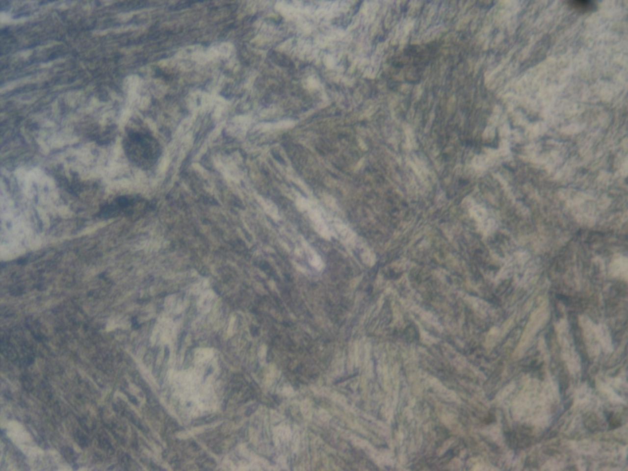

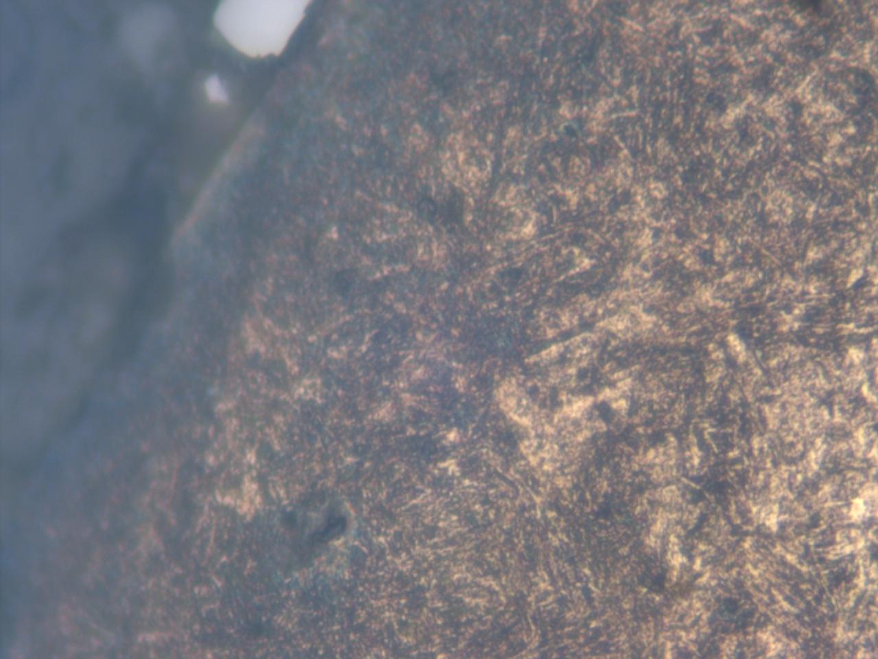

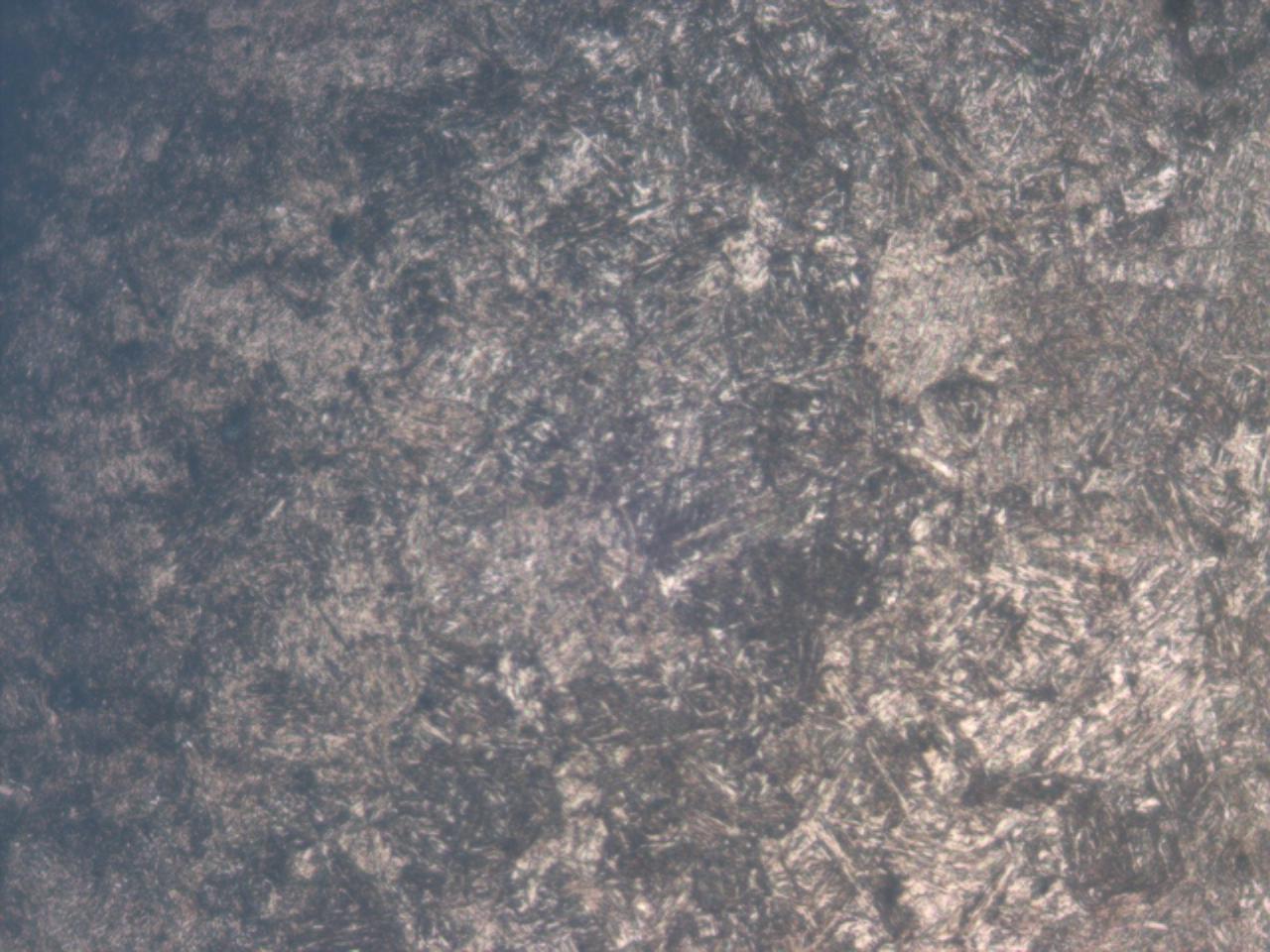

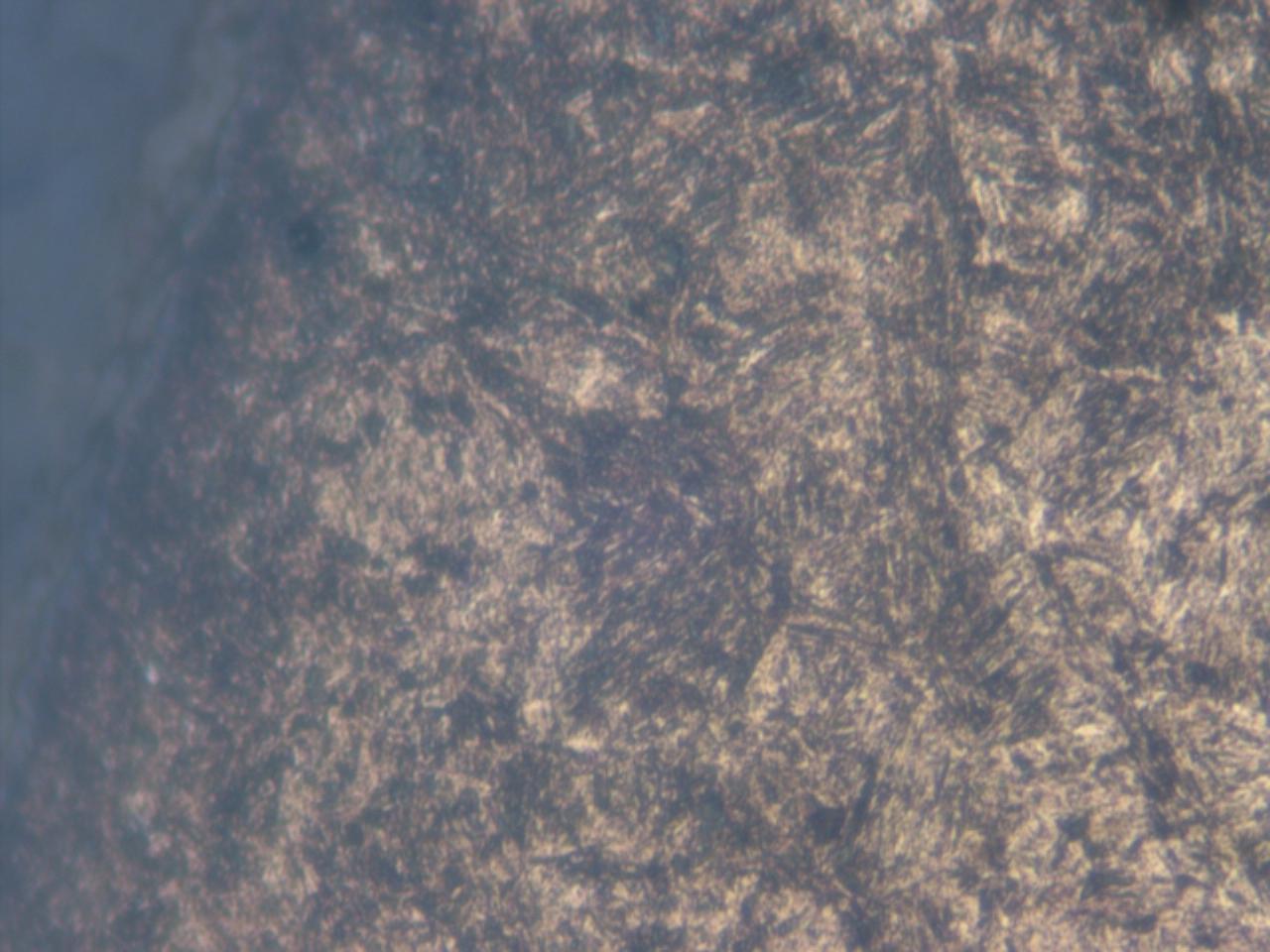

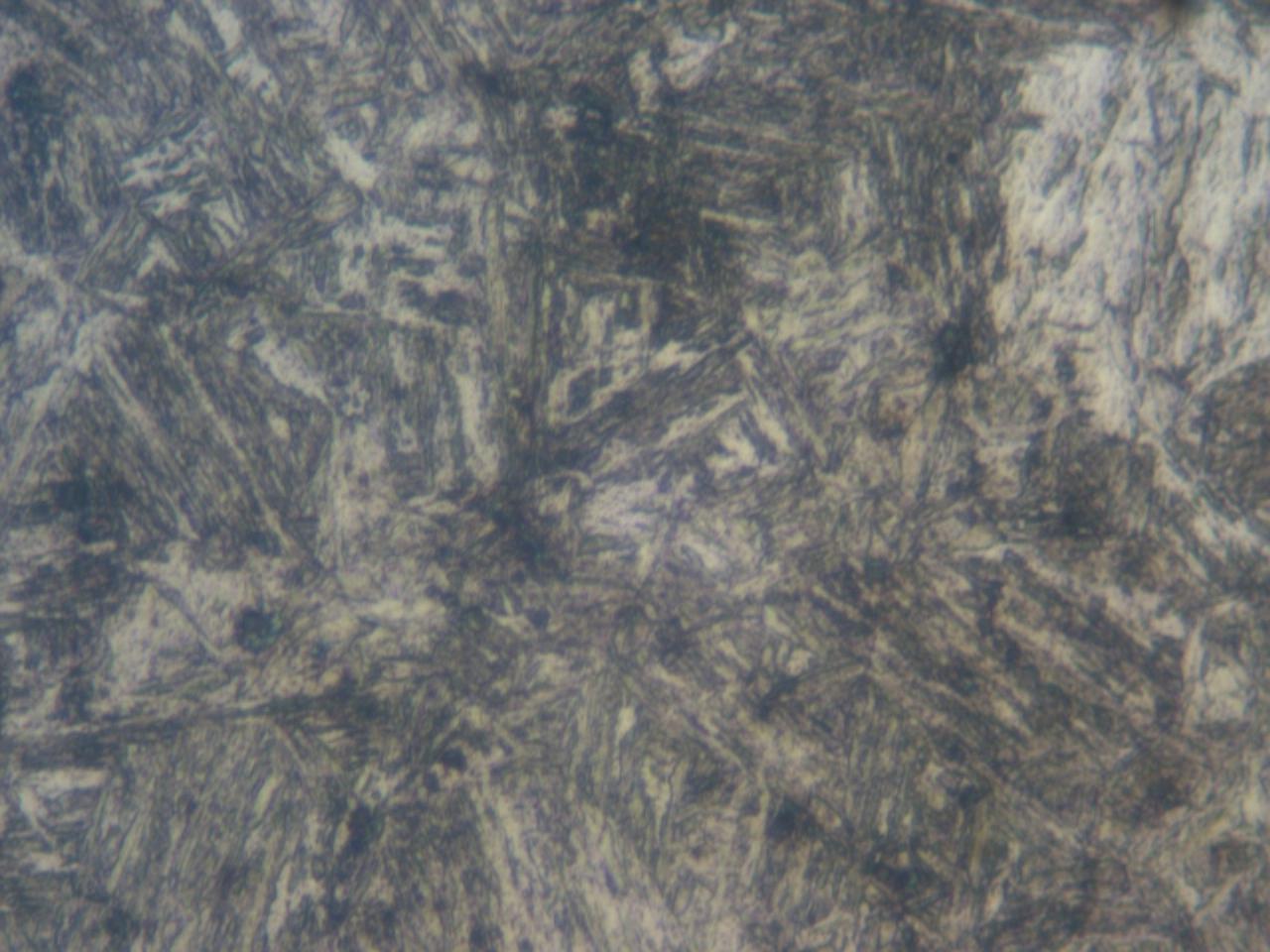

请问各位高工,这属于什么组组,低合金结构钢材料。看照片有什么异常吗?
我们要的是索氏体组织,现在做成这个模样了。
100X中心
100X中心
400X边上
400X边上
400X边2
400X边2
400X中心
400X中心
600X中心
600X中心

那这是保持马氏体位向的回火索氏体+托氏体

请问目前是什么热处理状态,取样位置如何?看图片感觉像是S+B

回火后,具体热处理厂家没提供。硬度在45-50之间,中间软,边上硬度。

这样说很合逻辑。但这是回火索氏体在硬度方面是不是太高了点啊?

板条马氏体加回火索氏体,这个硬度是合理的。低温回火了吗?
是回火状态,具体什么回火不太清楚,看硬度不超过250 ℃回火,那请问这么低的回火温度怎么心部会有保留马氏体位的回火索氏体?

看硬度和组织形貌的是应该是回火马氏体吧,工艺是低温回火?

看金相这个零件是进行渗碳了的,应该不是高频做的。

渗碳?您能详细说明原因吗?如何证是渗碳的呢?回火肯定是低温,边上硬度有58.1HRC
我也纳闷,高频这么薄的怎么能做出边上硬度高,中间硬度低的梯度,总厚3毫米,并且是均匀递减。

看金相组织表面的含碳量明显比内部高,假如是直接感应淬火绝对是不会出现这种金相组织的。
发表于 2020-5-15 12:25:22 | 显示全部楼层
调制后理论上内部的硬度要高出表面硬度才对,再结合金相照片,回火温度低了,你这更像是马氏体组织
