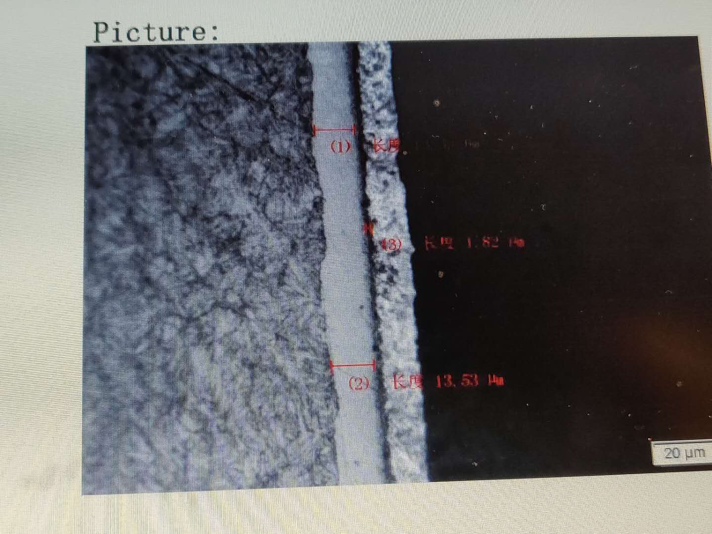

请专家帮忙看看这几张金相,发表些意见。谢谢!

这三次的钢材质是一样的吗?是什么材质? 第一次脉状氮化物很明显。可以对着《GB11354 钢铁零件渗氮层深度测定和金相组织检验》看

这三次的钢材质是一样的吗?是什么材质?

这是第一次改进的结果。

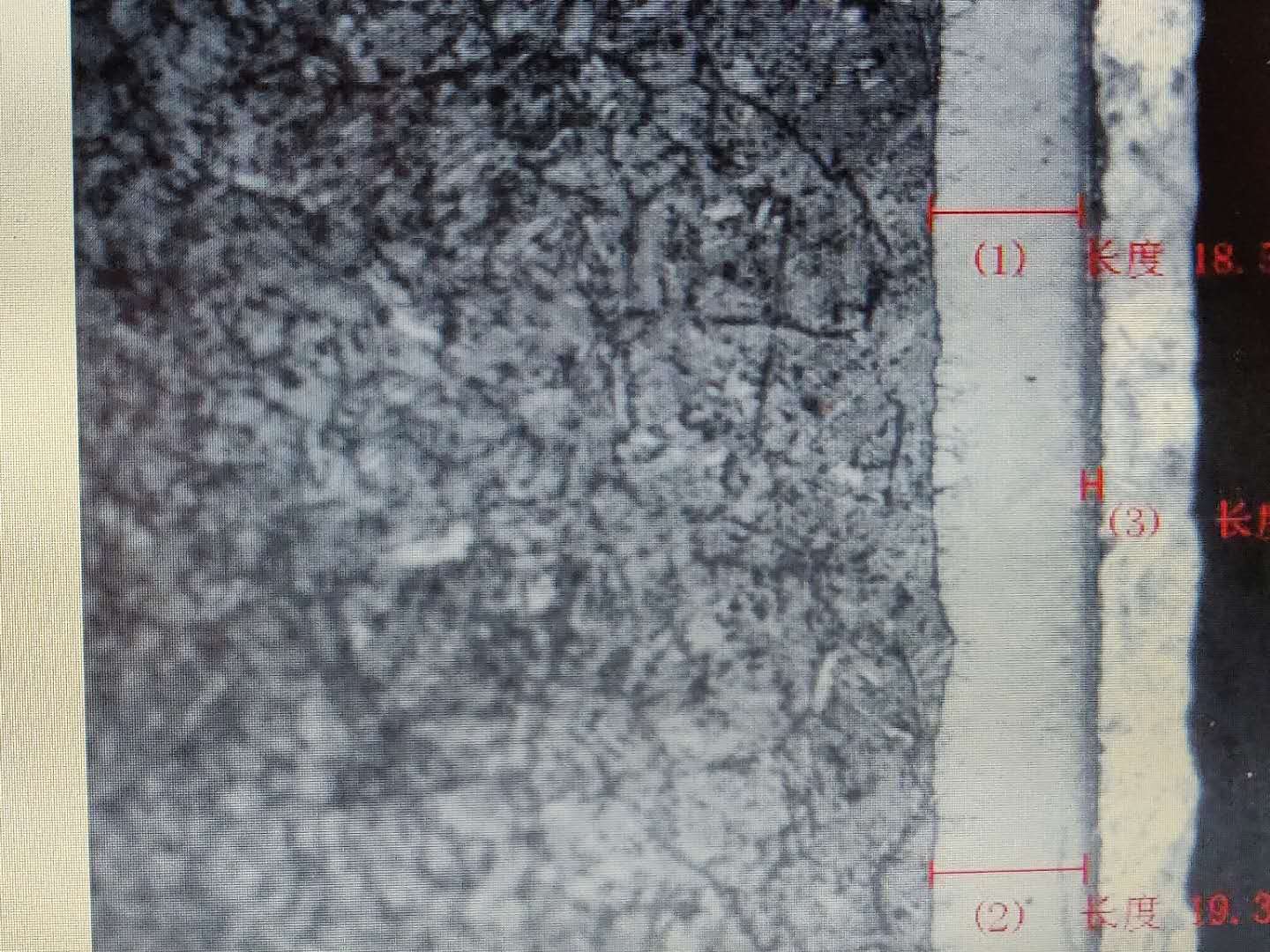

这是第二次改进的结果。

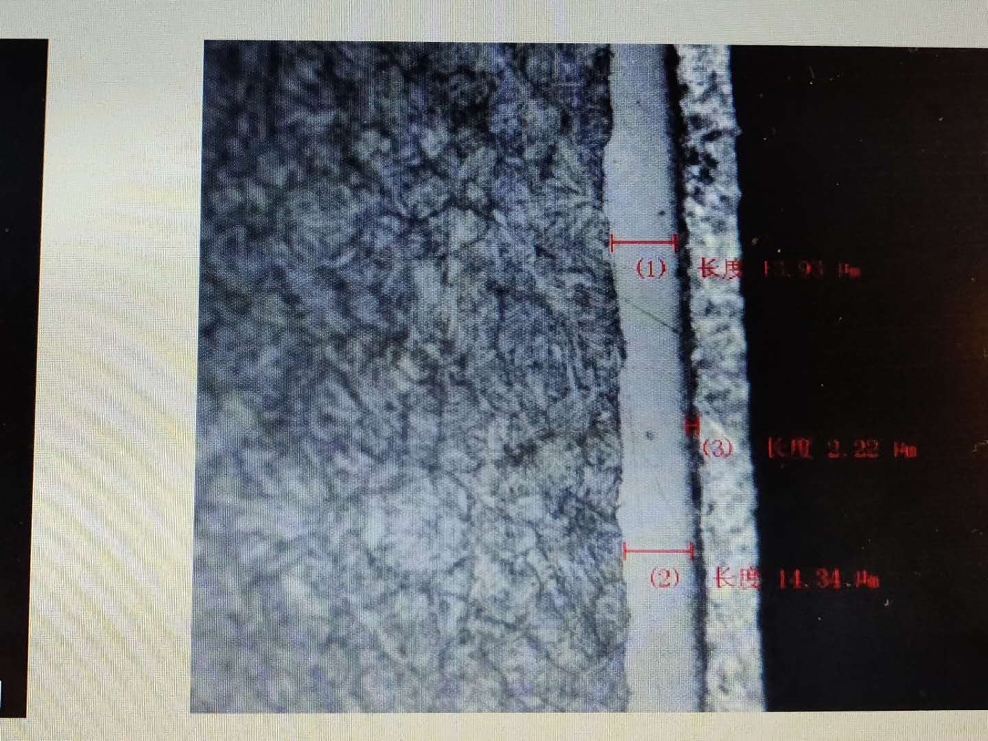

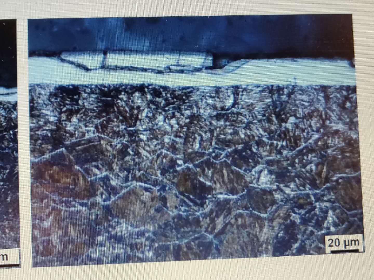

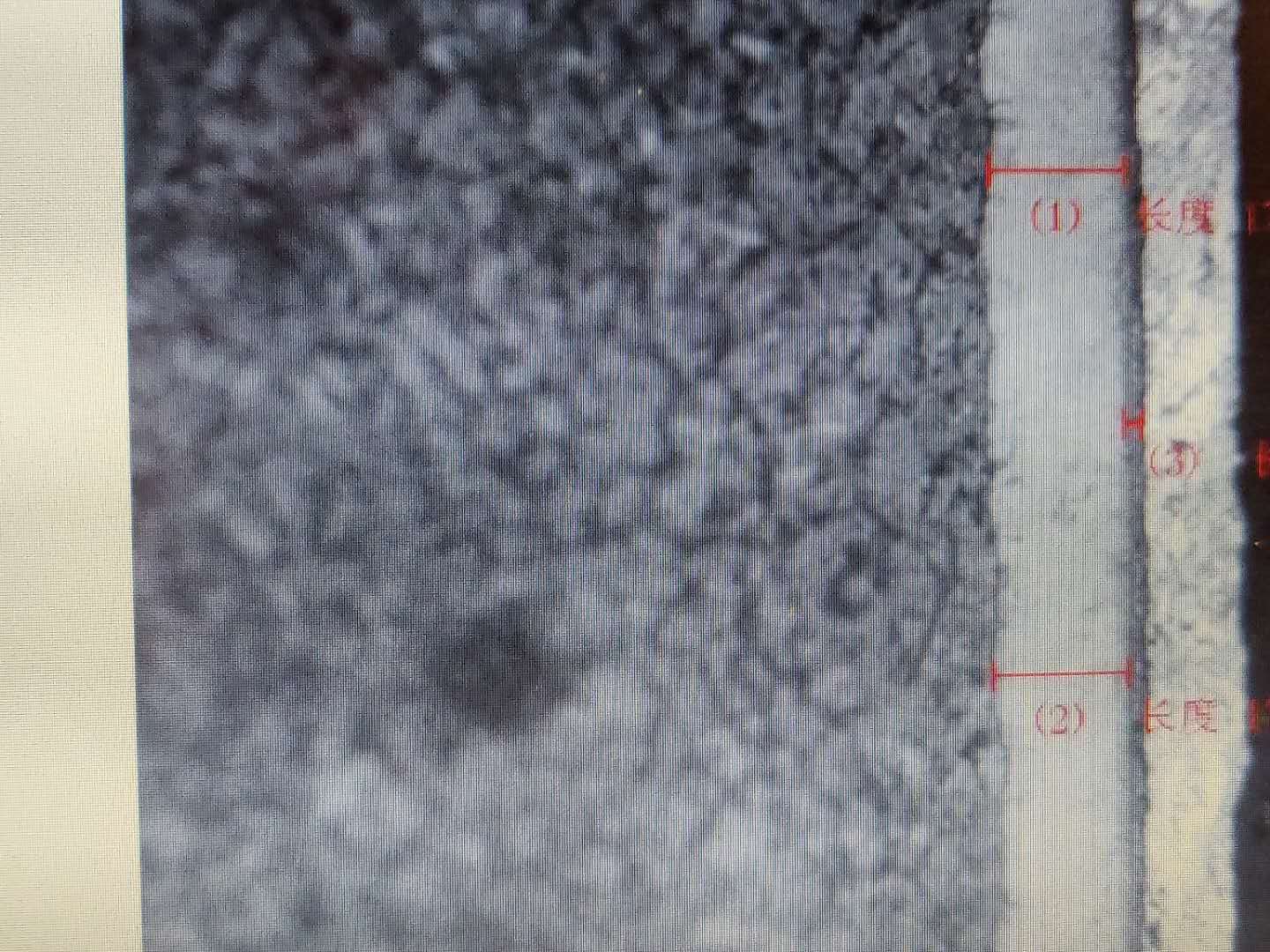

请问第一次有什么问题?第二次是否好一些?第三次是否更好?还有什么问题?谢谢!

前因后果都没讲清楚。。。。

第一次做完氮化金相不好,第二次和第三次进行了工艺改进。

你自己找一下氮化的标准,看看氮化物的评级图嘛,脉冲状的氮化物

我自己不太懂金相分析

三次是同种材料。谢您的分析!

还有图片的倍数没有标注,是一样的倍数吗?同样的倍数的话,第1次的氮化层不合格,第2,3次的合格,,白亮层的深度3次好像不一样的

你这个白亮层外边的那一层是啥?疏松?如果是的话  是不是考虑工艺在优化一下

第二次和第三次可以了,试样镶嵌的吧,镶嵌料该换了。

楼主,我想知道第一次改进你是怎么改进的?这个产品有氧化工序?
