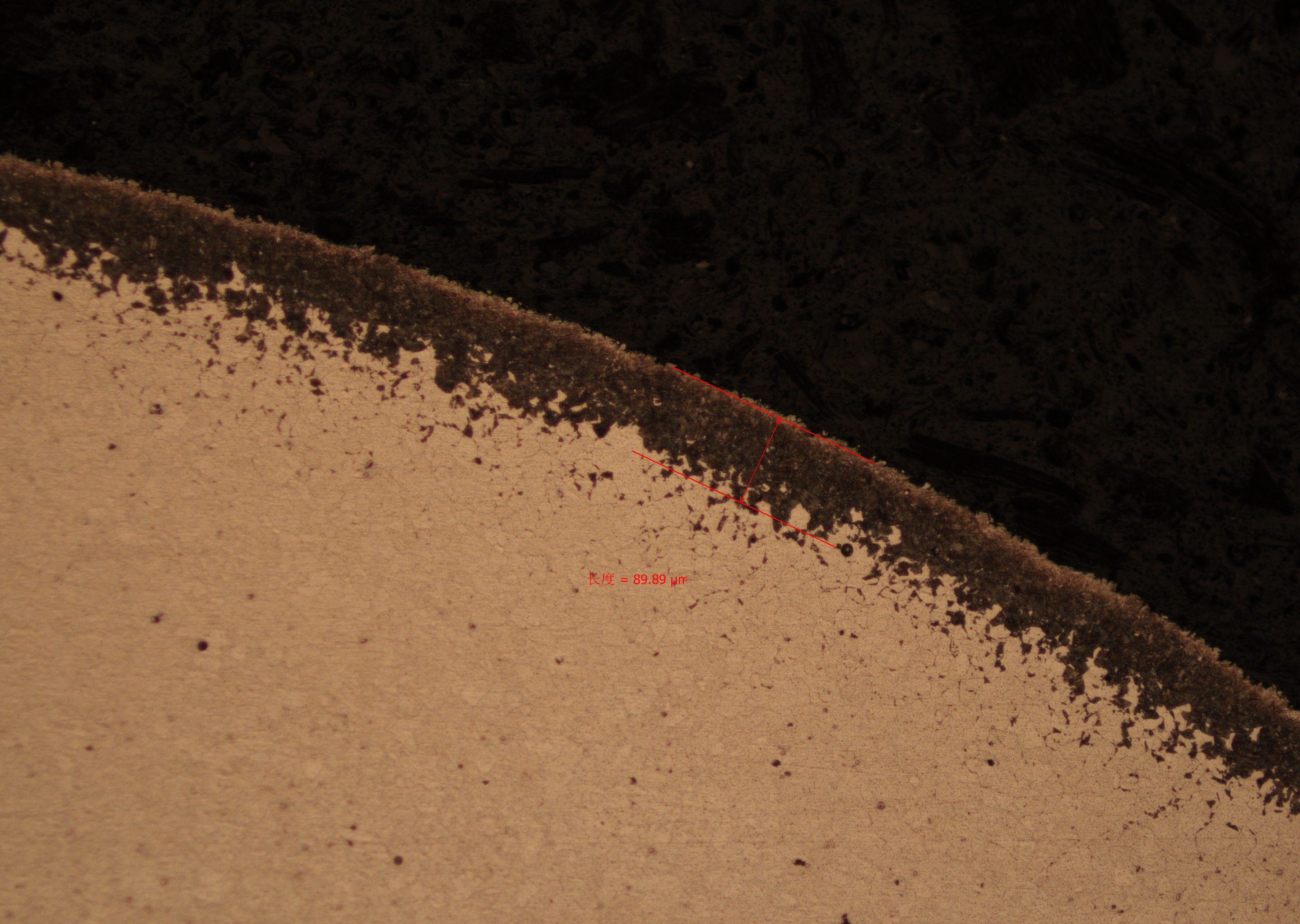

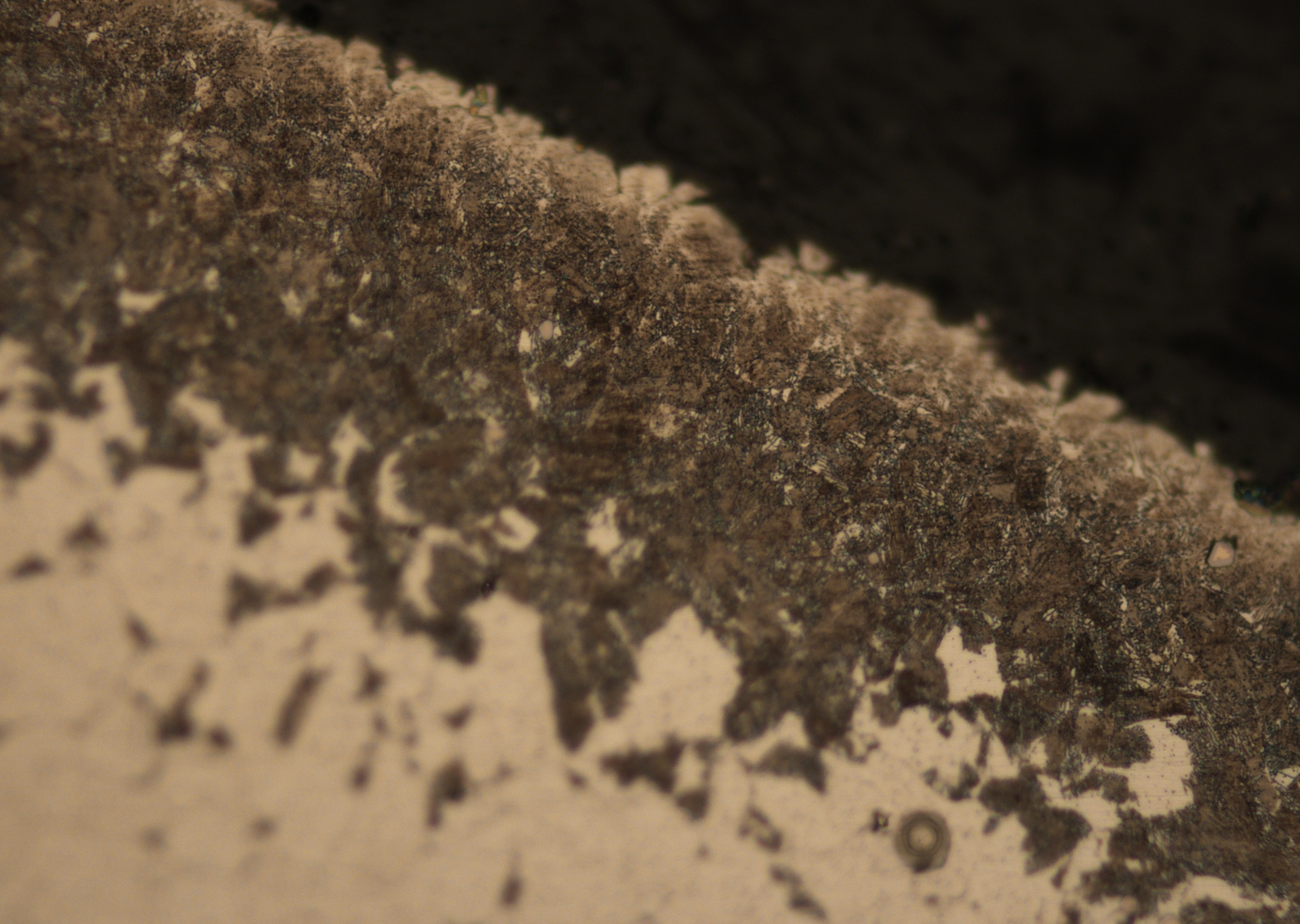

耐热不锈钢SUH660材料,C0.04%  S0.17%  Mn0.80%  Cr:14%,Ni24%,材料先固溶处理冷挤压成型后进行时效处理,时效工艺不详(委外)。进行金相检验时发现表层出现如下组织,深度0.10mm左右。芯部硬度340HV0.3,表面290HV0.3。第一次接触这类材料,各位帮忙分析是表面氧化还是表面增碳了?
腐蚀剂盐酸氯化铜浸蚀液。
