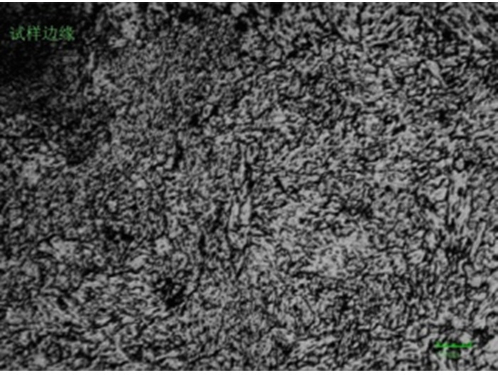

我不认识这张图
正火后回火 13MnNiMoR
正火后回火 13MnNiMoR

发表于 2020-3-7 21:15:46 | 显示全部楼层
粒状贝氏体:):):):):):)
签到天数: 1130 天
发表于 2023-8-9 20:13:17 来自手机 | 显示全部楼层
应该是铁素体+粒状贝氏体
签到天数: 1130 天
发表于 2023-9-18 12:36:22 来自手机 | 显示全部楼层
应该是铁素体+粒状贝氏体
签到天数: 45 天
发表于 2024-7-17 17:07:57 | 显示全部楼层
个人觉得是粒状贝氏体,铁素体应该是很干净的白亮,这个是均匀的岛状分布
