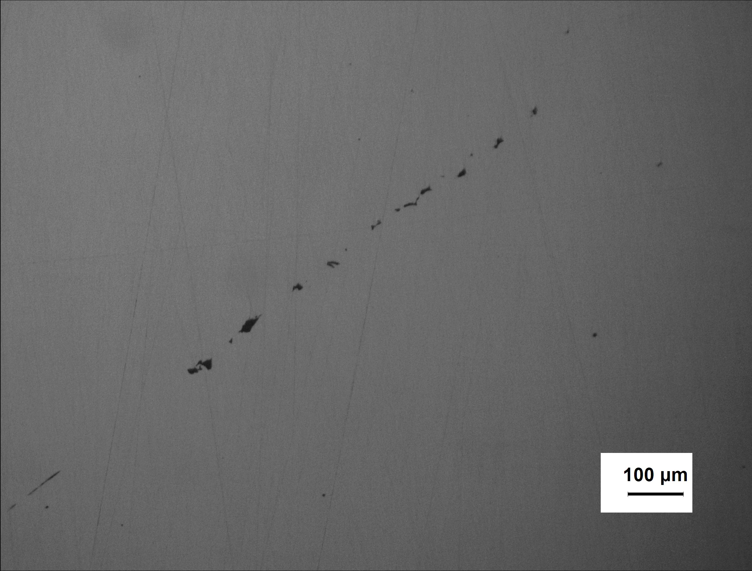

大神帮忙看看,分析分析。谢谢

JG_Wen 发表于 2020-1-7 08:43
资料太少,腐蚀一下?
我看夹杂物,要怎么腐蚀?
发表于 2020-1-7 10:19:19 | 显示全部楼层
看着像氧化铝,分布和形状

 楼主| 发表于 2020-1-7 13:24:43 | 显示全部楼层
feilipu 发表于 2020-1-7 10:19
看着像氧化铝,分布和形状
这是氧化物夹杂吗?暗场下该夹杂物是透明的~
发表于 2020-1-8 14:52:25 | 显示全部楼层
形体,分布看着像含铝化物,要确定看看扫描电镜吧
签到天数: 608 天
发表于 2020-1-8 16:38:30 | 显示全部楼层
再好好抛光一下,应该是粗划痕导致的假象
签到天数: 217 天
发表于 2020-1-9 07:36:04 | 显示全部楼层
硅酸盐类夹杂物
排除法:不是球,不是独立颗粒,头尾无圆角

签到天数: 787 天
发表于 2020-1-9 14:11:23 | 显示全部楼层
会不会是划痕,你制样没有弄好而已!!
签到天数: 345 天
发表于 2020-1-9 15:44:36 | 显示全部楼层
像点状缩松,不像夹杂物。
签到天数: 345 天
发表于 2020-1-9 15:46:11 | 显示全部楼层
点状缩松的可能性大,你腐蚀下,看看是不是在枝晶间隙分布。
签到天数: 81 天
发表于 2020-2-4 20:16:14 | 显示全部楼层
不敢肯定是夹杂物,重新磨一遍仔细抛光,看看原来的位置还有没有,如果还是这样,再考虑是什么。

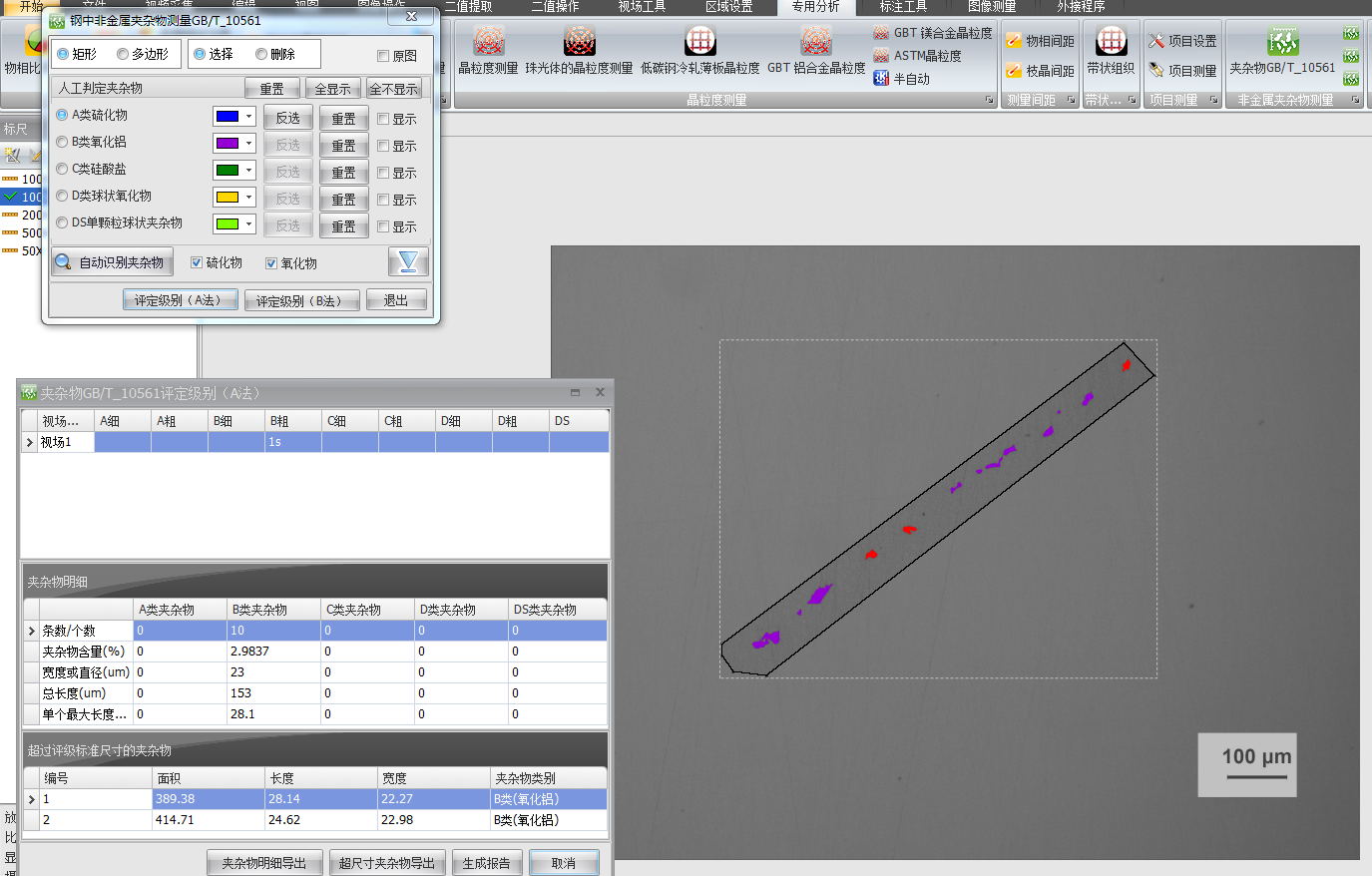

发表于 2020-4-20 09:51:54 | 显示全部楼层

发表于 2020-4-20 20:01:20 | 显示全部楼层
看夹杂物不需腐蚀,你那个不像夹杂物,你再看看其它视场再作判断。

发表于 2020-4-28 10:50:56 | 显示全部楼层
不像是夹杂物  倒像是研磨造成的   这是什么件?

发表于 2020-5-4 19:54:24 | 显示全部楼层
目测也是氧化铝类夹杂。
您这个软件好先进,能介绍下是软件名字吗?
签到天数: 112 天
发表于 2021-2-5 08:41:45 | 显示全部楼层
像是制样没有弄好,建议重新抛光再看下。。。

签到天数: 697 天
发表于 2021-2-25 15:03:47 | 显示全部楼层
楼主,能否说明清楚该“夹杂”发生在什么件的什么部位上。
我们公司做激光焊接时,在两个工件焊缝边缘处也会发现类似的孔隙。
