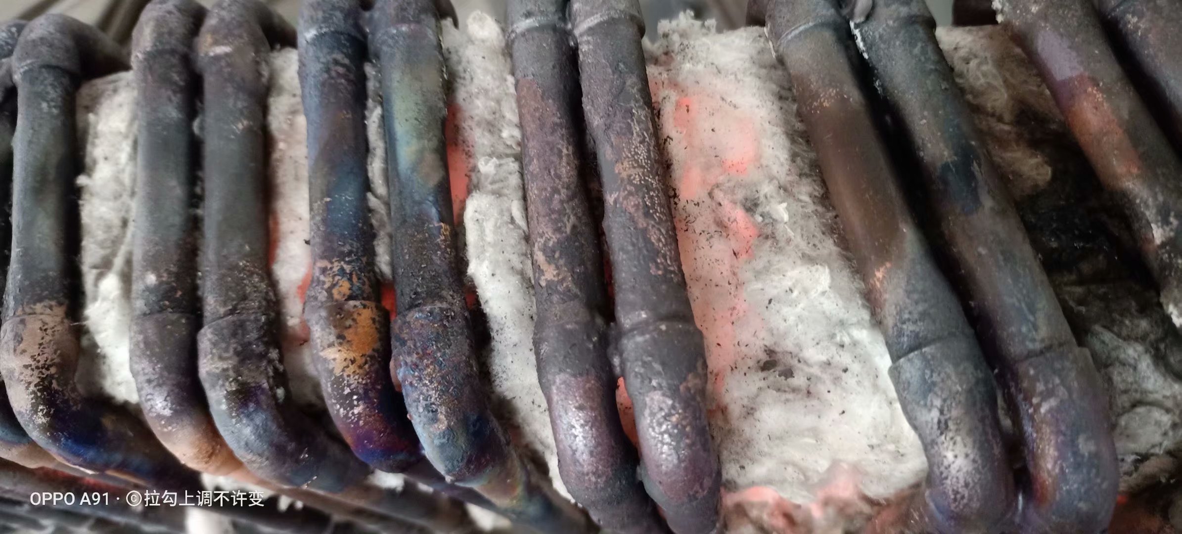

  有一个词叫千呼万唤始出来,嗯那个订购的刚玉管就是在我和客户天天的查询等待中过了16天到了。按照陶瓷管的直径制作感应线圈,因为临时测试线圈没有做绝缘防护。松松垮垮的套在陶瓷管上,陶瓷管和铜管之间包了1.5厘米的石棉。(电磁加热行业中公认的感应距离在1-2厘米效果最好)。经验主义直接套上了,测试加热OK。温度到了700-750度就上不去了。 当时冷汗就下来了,客户脸色也不好看了。怎么加功率就是上不去! 疫情期间,我就被关在工厂里连续测试。没几天就一嘴泡,压力巨大。客户说这个材料他们找其他人加热到了1200度,没问题。 后来我才知道我有多天真,太相信人了。

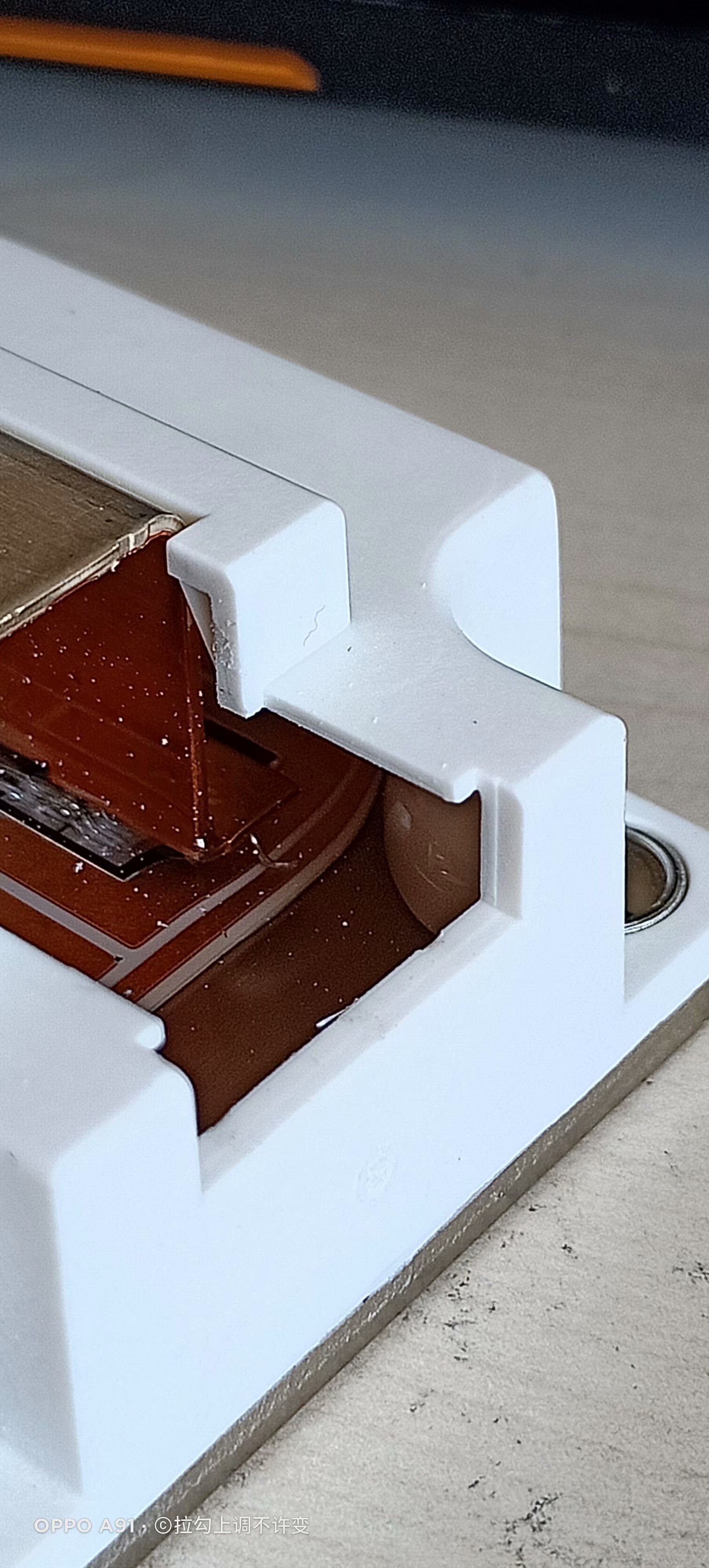

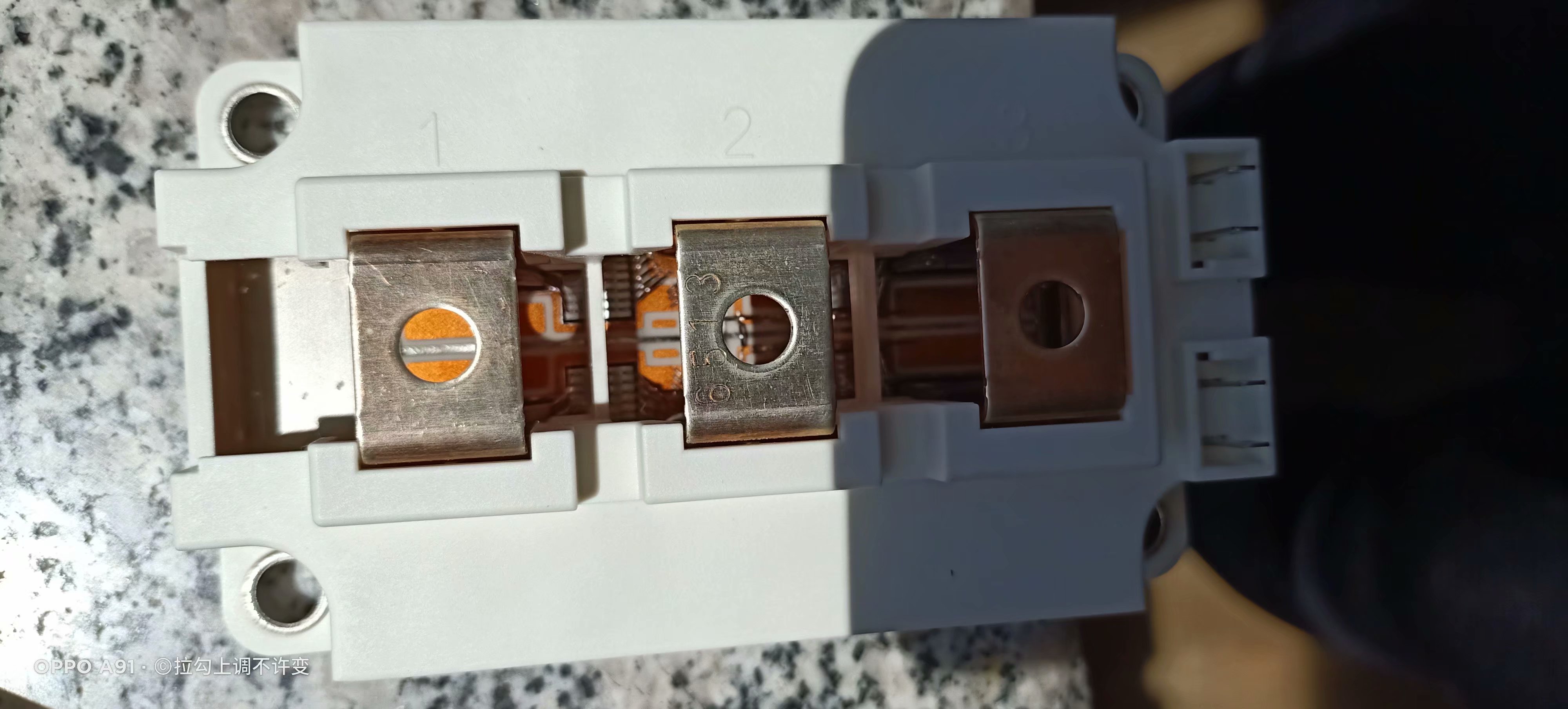

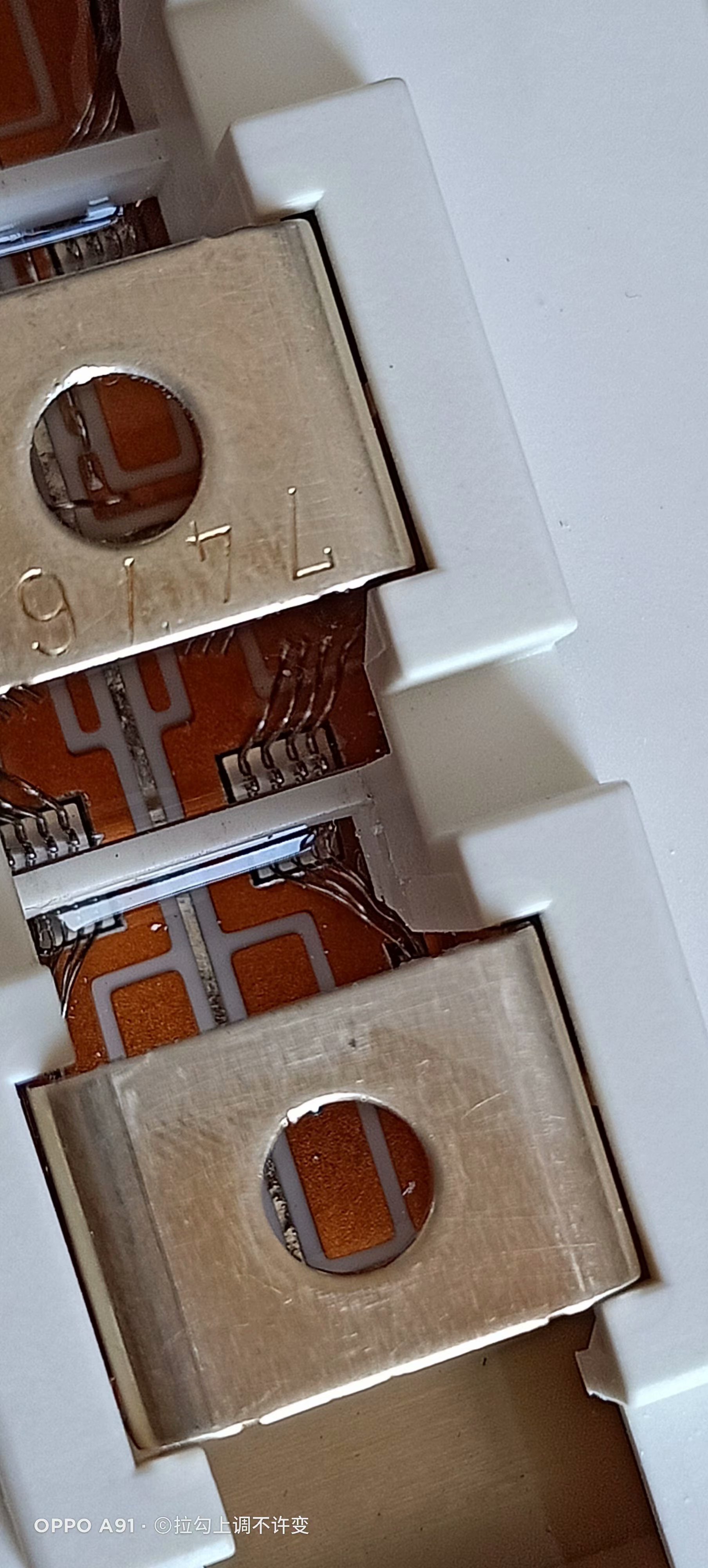

    思虑良久,期间吃了N多马云家的猫罐头。此处省去N字对大豆油的控诉,太不习惯了。买了一堆的罐头。后来发现我让公司采购的这批IGBT模块里面有秘密。推开观察窗看到里面居然是一路的75A芯片。外观看是450A的模块,丝印清晰还有钢印。直接就问候了造假模块的全家。为了防止再买到假货,同时采购了5家供应商的模块。有意思的是,他们给的同一个型号模块,外观一样内部都不一样。英飞凌这么大的公司产品不可能一个型号有N多版本。百度良久怎么判断假货,众说纷纭。期间测试的时候有2家供应商模块真的没有炸过,但是就是驱动直接漏电甚至击穿。VGS我始终被两个15V的双向TVS保护的,怎么能漏电甚至击穿。打开后也没有烧焦的痕迹。就是驱动直接报OC过流信号。示波器测试波形电压幅度掉到+8V-5V。

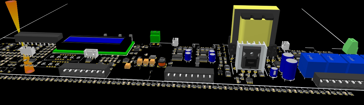

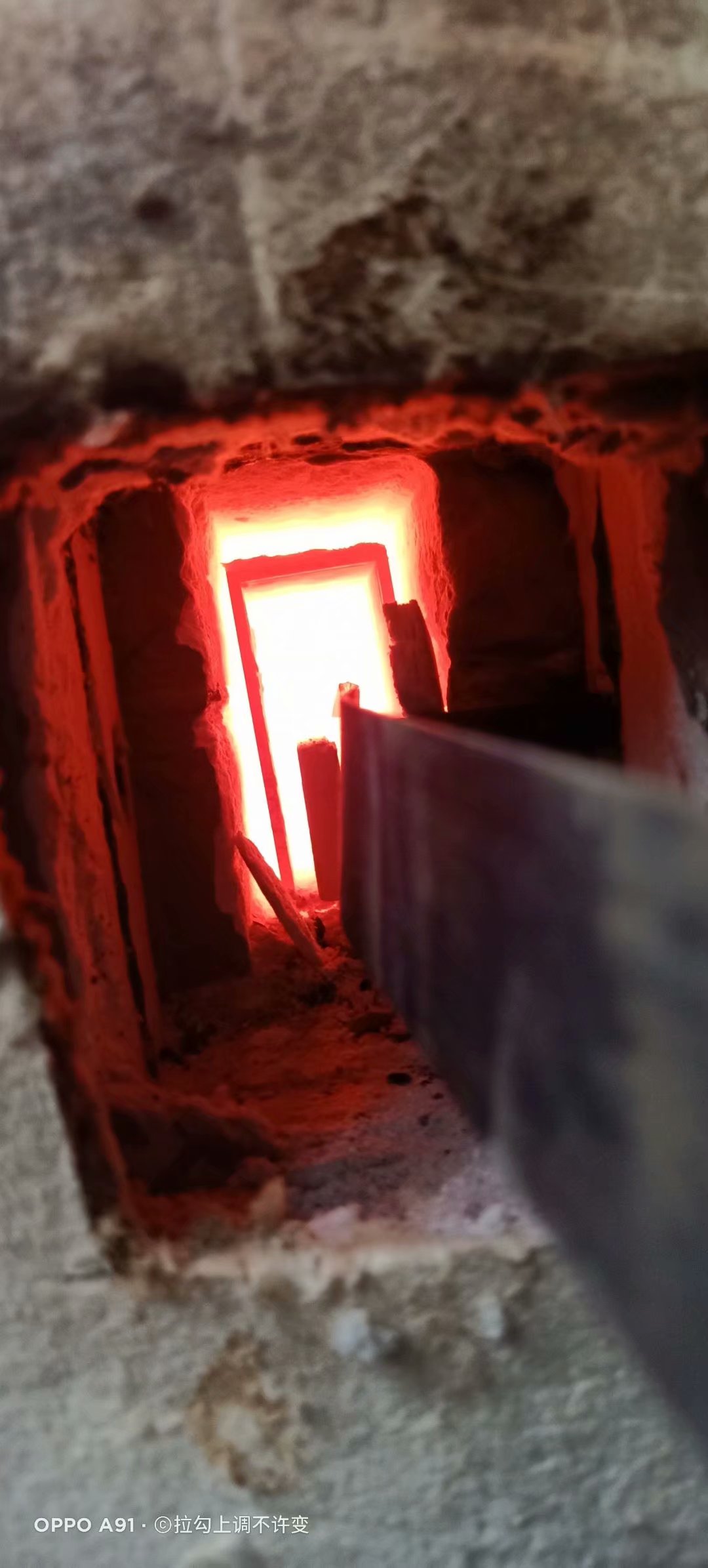

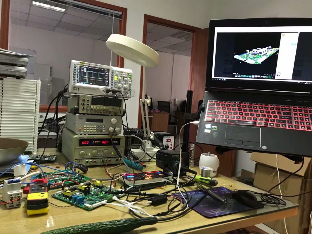

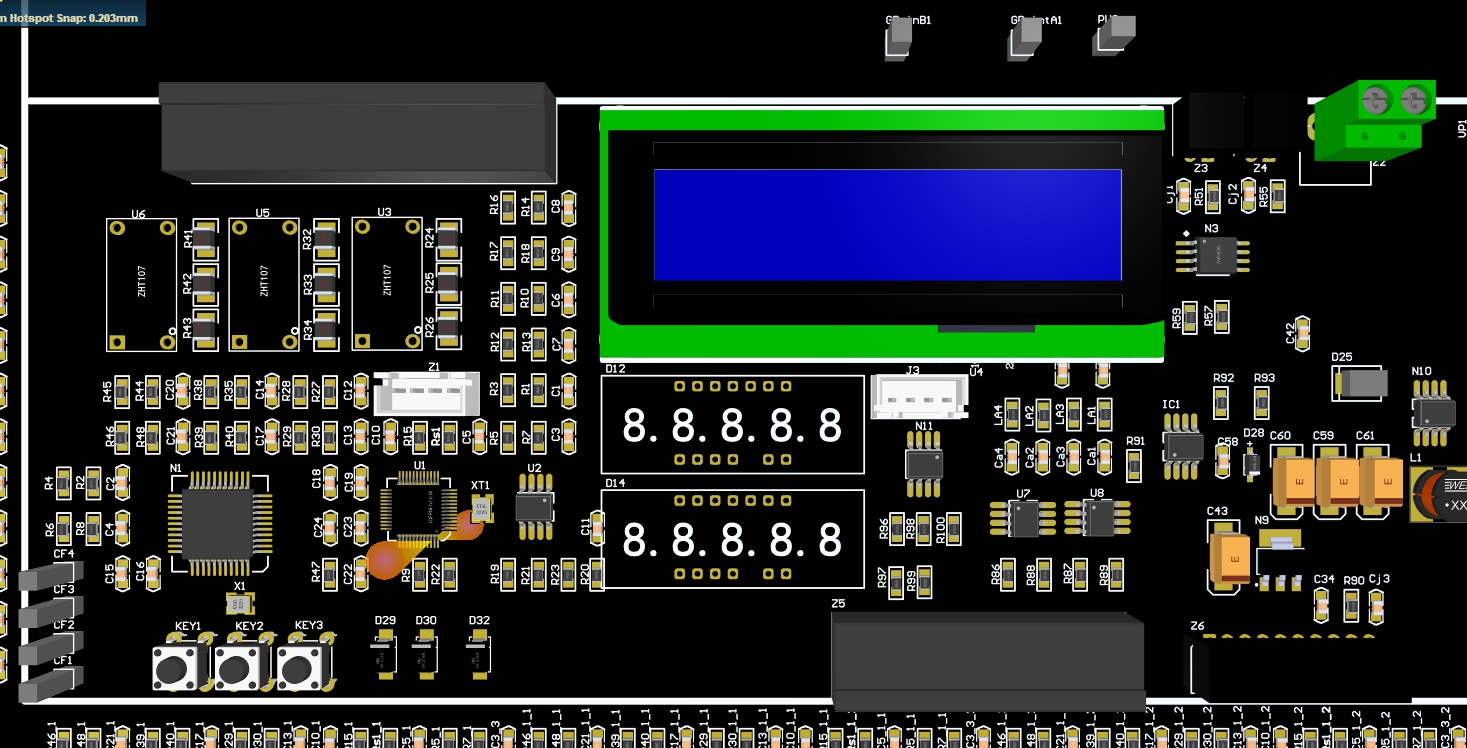

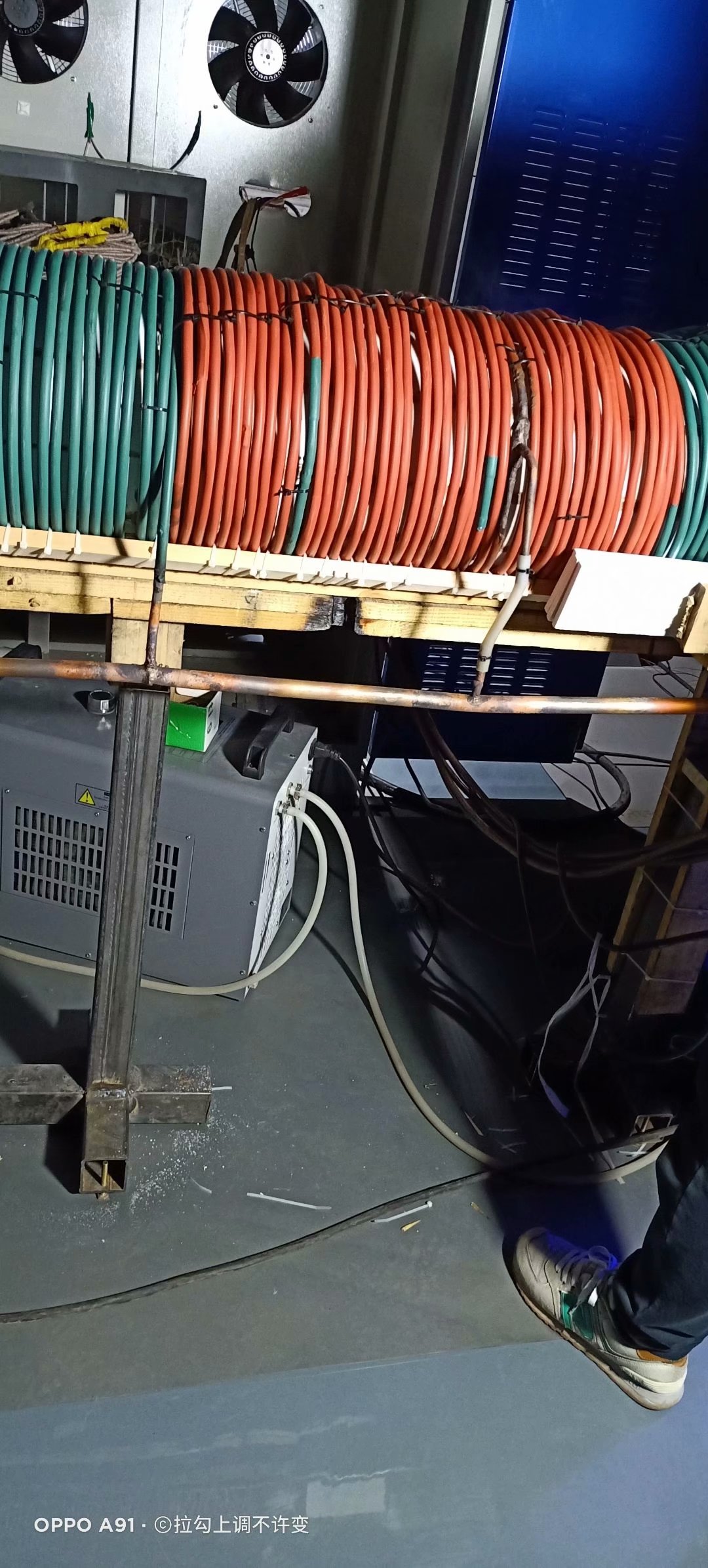

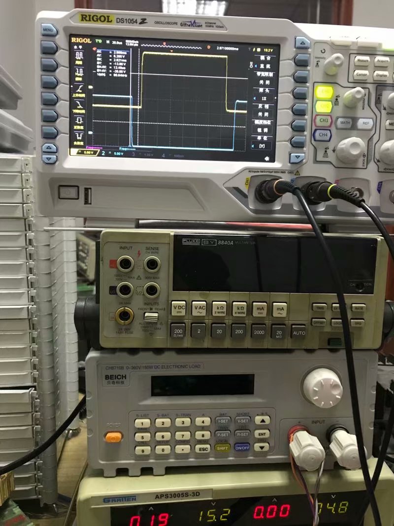

    净信书,不如无书。我老家有句这样的话。根据自己工作经验,自己做了个小的电路板。根据IGBT模块压降以及触发RG电阻判断模块的真假,因为电流小的IGBT模块通过超额的电流,压降会很大。电流大的IGBT压降相对要小很多。删选了一家的模块,发现导通压降和功耗明显优于其他几家。外观一模一样。不得不感叹造假的工艺。具体图片见下图。换上去就OK了,配合调节了线圈以及制冷系统。温度飙升很高目测达到1200度。客户开始准备物料,我也暂时回到了济南。

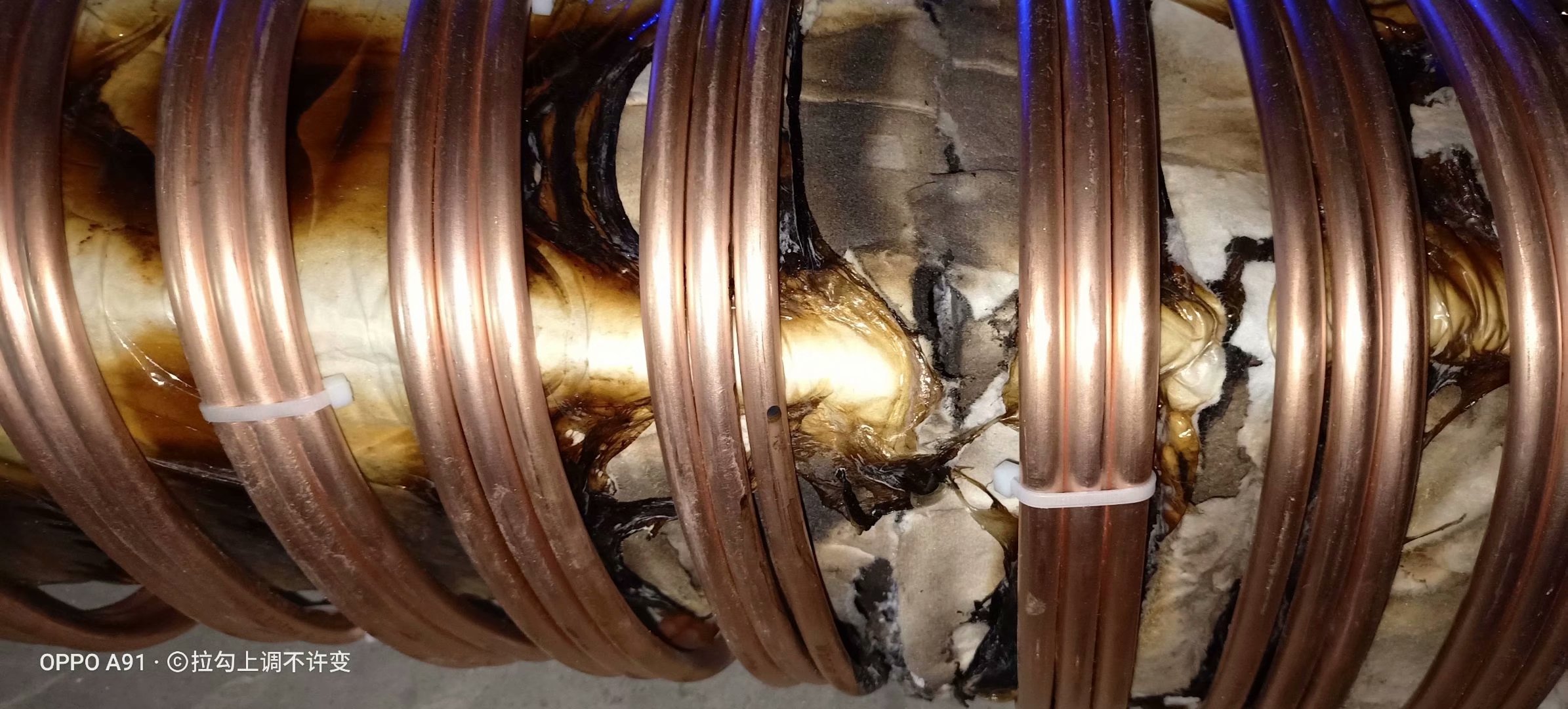

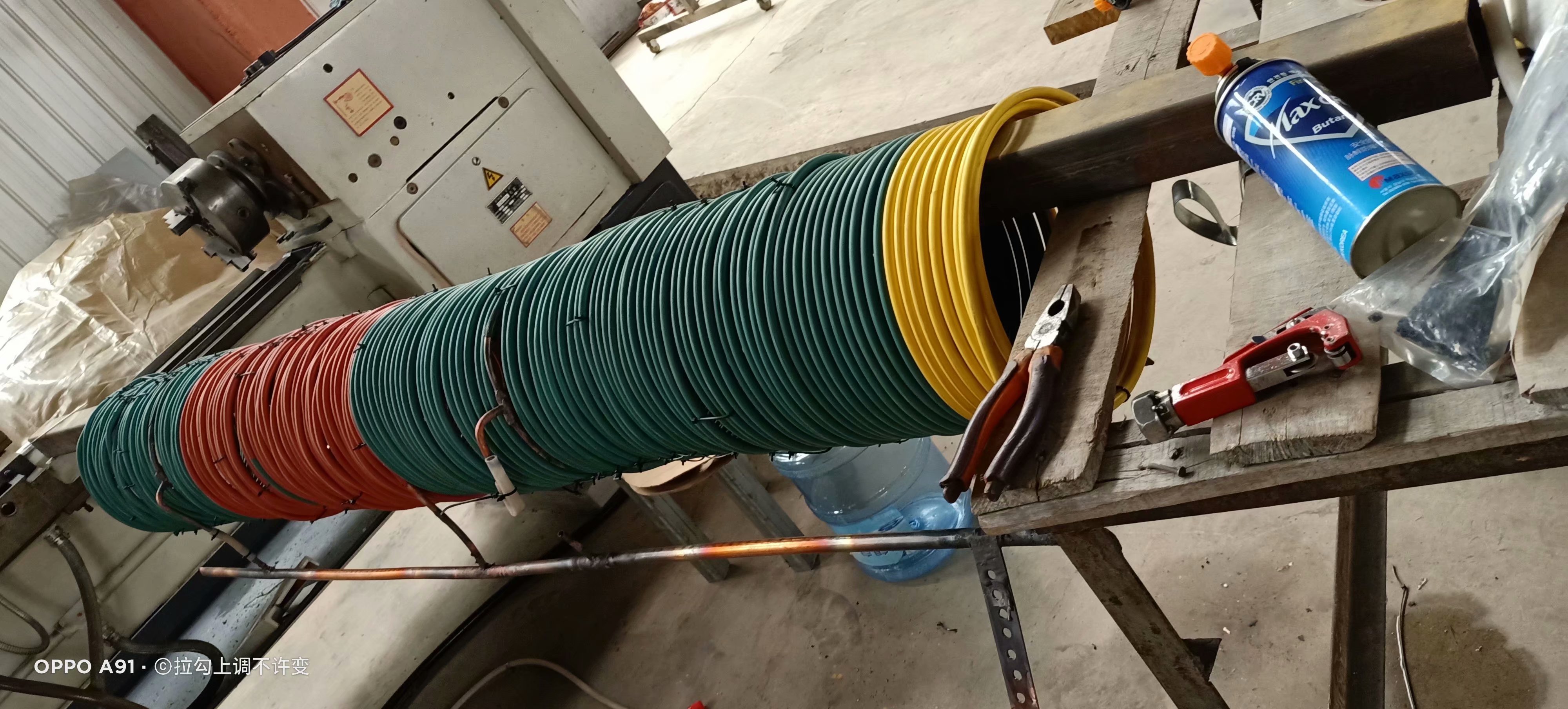

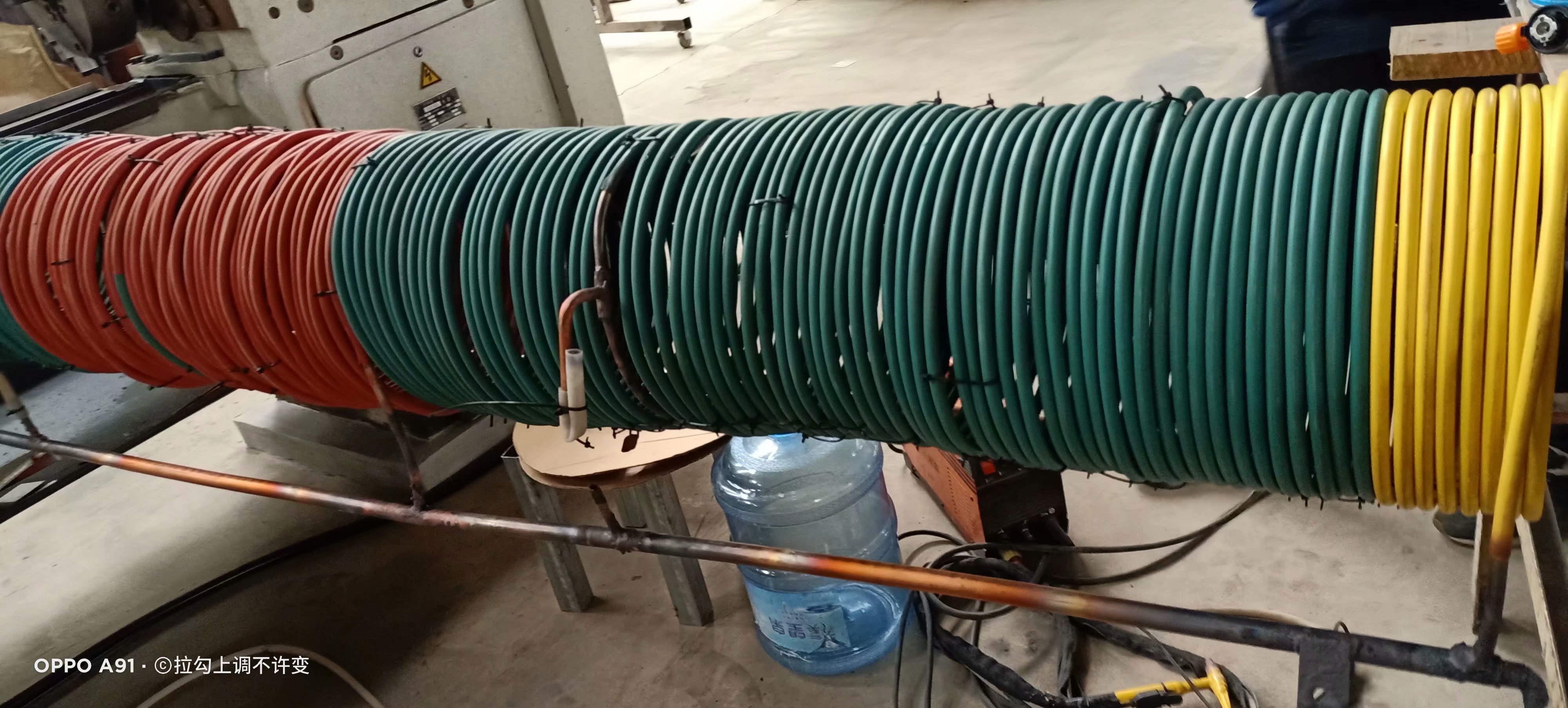

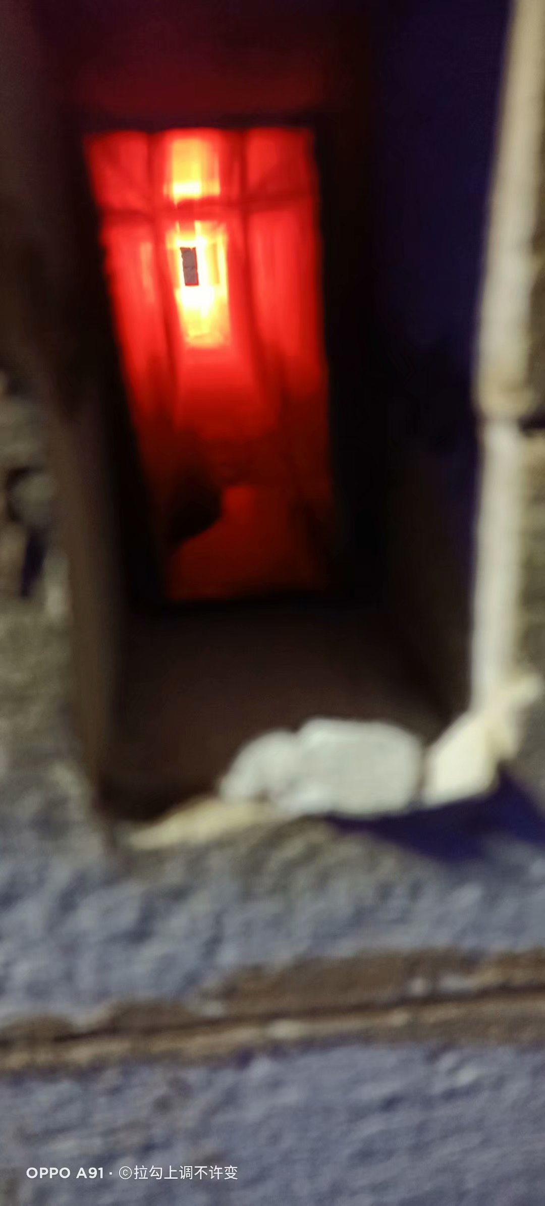

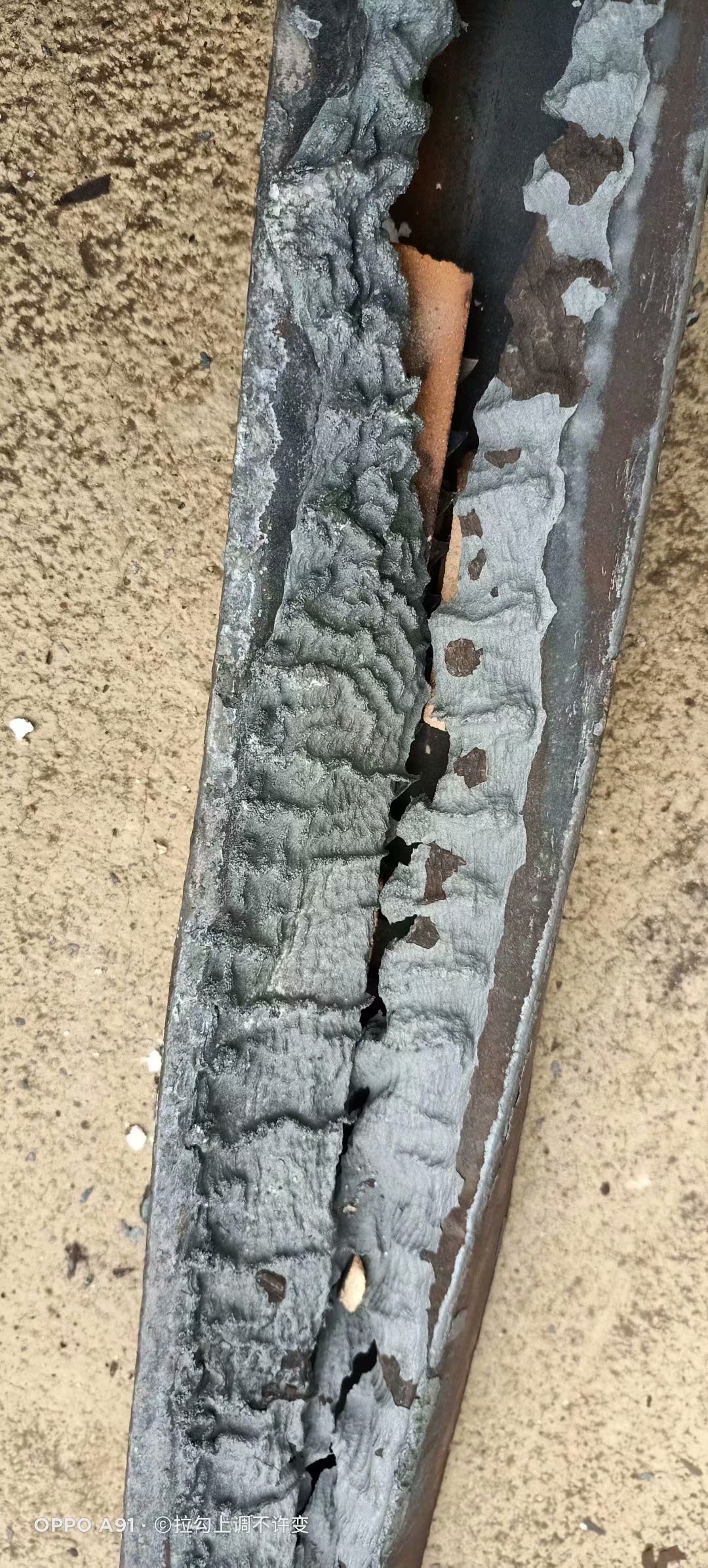

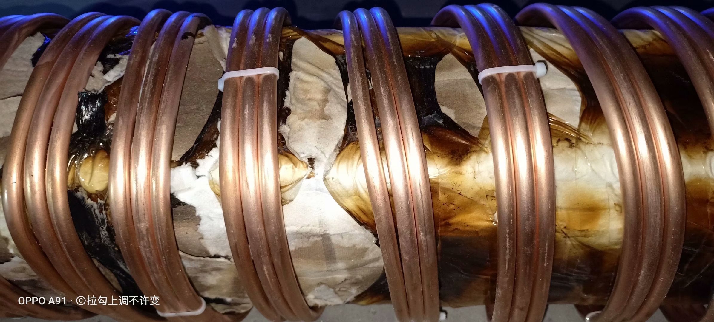

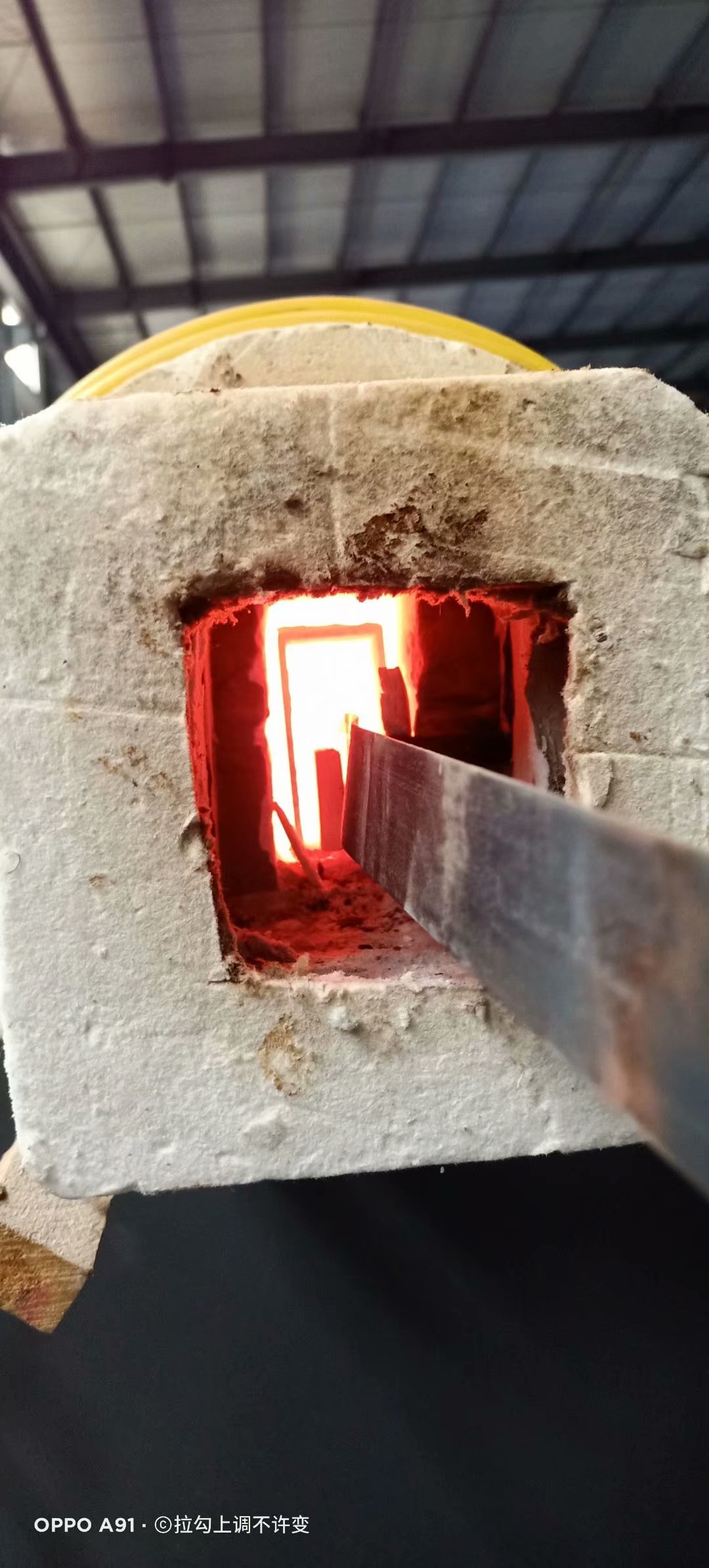

    回去住了一个月,客户通知物料到位,我又过来了。电气工程师同事和我一起过来的。他做传动我做加热,基本是这样分工的。客户订的15天工期要求务必完工,XXX要来视察。这15天是一个曲折的15天,一个紧张的15天,一个充满了失败的15天,当然也是发现新大陆的15天。前三天和电气工程师配合完成了数据的收发通讯工作,客户说工人焊接的铜管漏水。我亲自上阵焊接完毕,测试时候发现失败了。这个方案是采用双根铜管并饶,直接焊接在一起的。铜管子和内部1200度直接用石棉隔离。散热那叫一个快,马上烧透了。散热快,升温功率就要加大。升温功率大那么线圈电流就增加,直接就带来散热的高温。铜管的冷却冷水机直接80度报警!宣告失败,客户态度明显变化。提出建议修改管件,被否决。客户耐心开始消磨没了。客户直接当着面给同行打电话,那种不信任贯彻我的身心。气的发抖,这材料早知道这样真不该做。如果项目终止,不赔钱反而公司和我个人名声有损。客户表态1200度淬火段不用我做了,只要我能满足700度回火就行。客户也是被我失望透了,我理解他。但是客户不知道我在顶着10多个人目光,陪着我熬夜通宵攻克行业难题。工人们不愿意加班,我也不愿意。每天下半夜回酒店。工人们都在现场围观我。内心焦虑的我,感觉他们像耍猴。记得有几个工人明显不耐烦了,我也极度压抑。

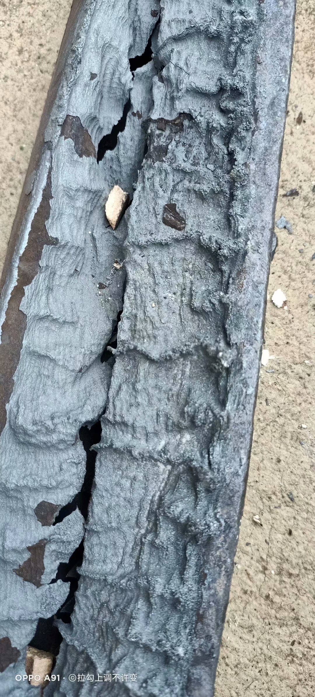

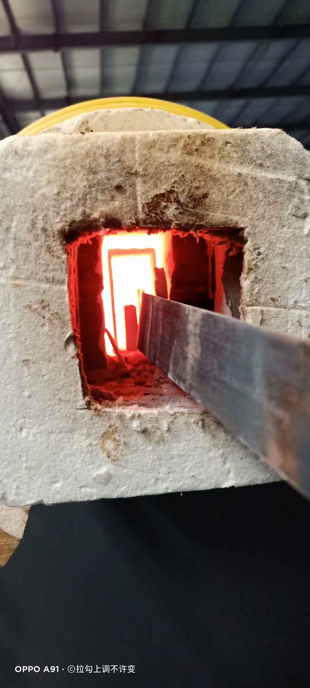

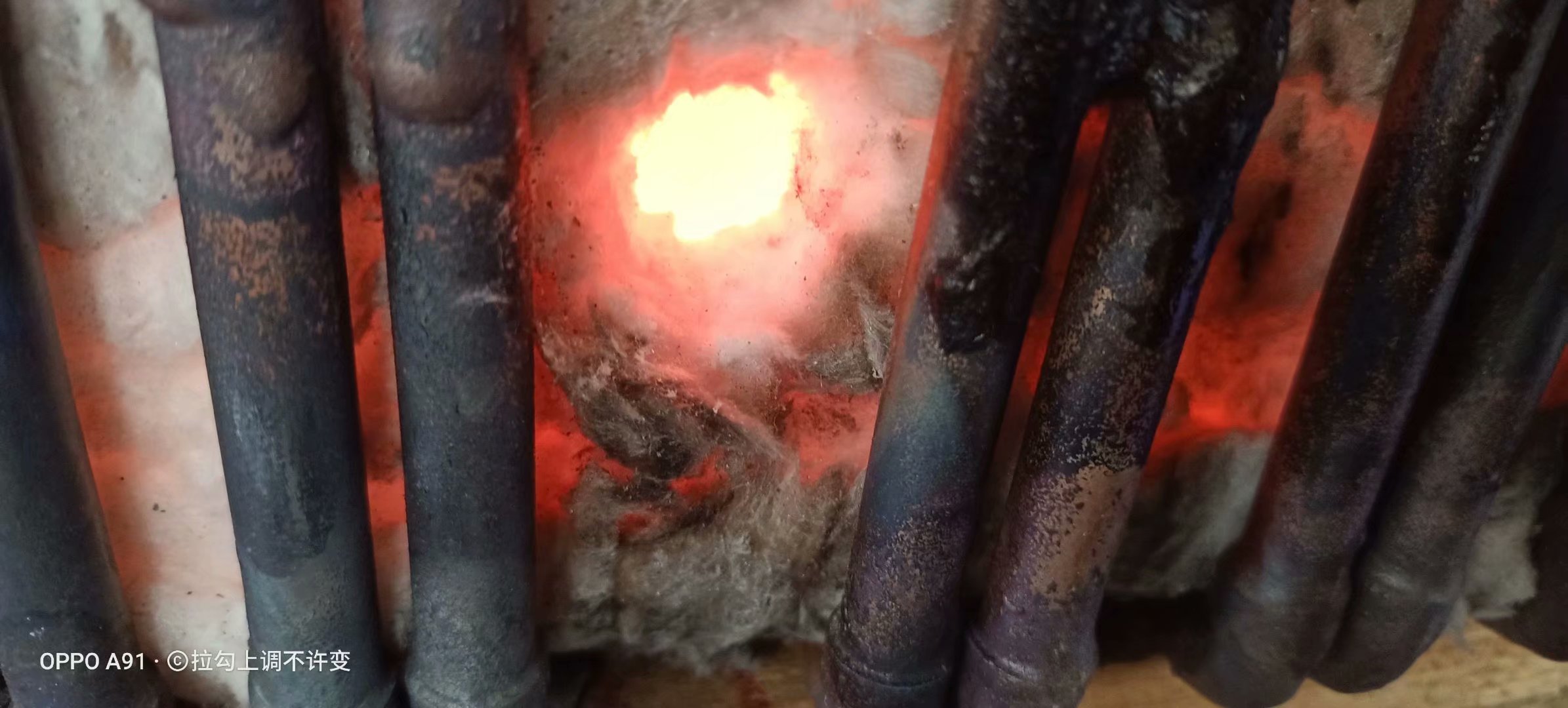

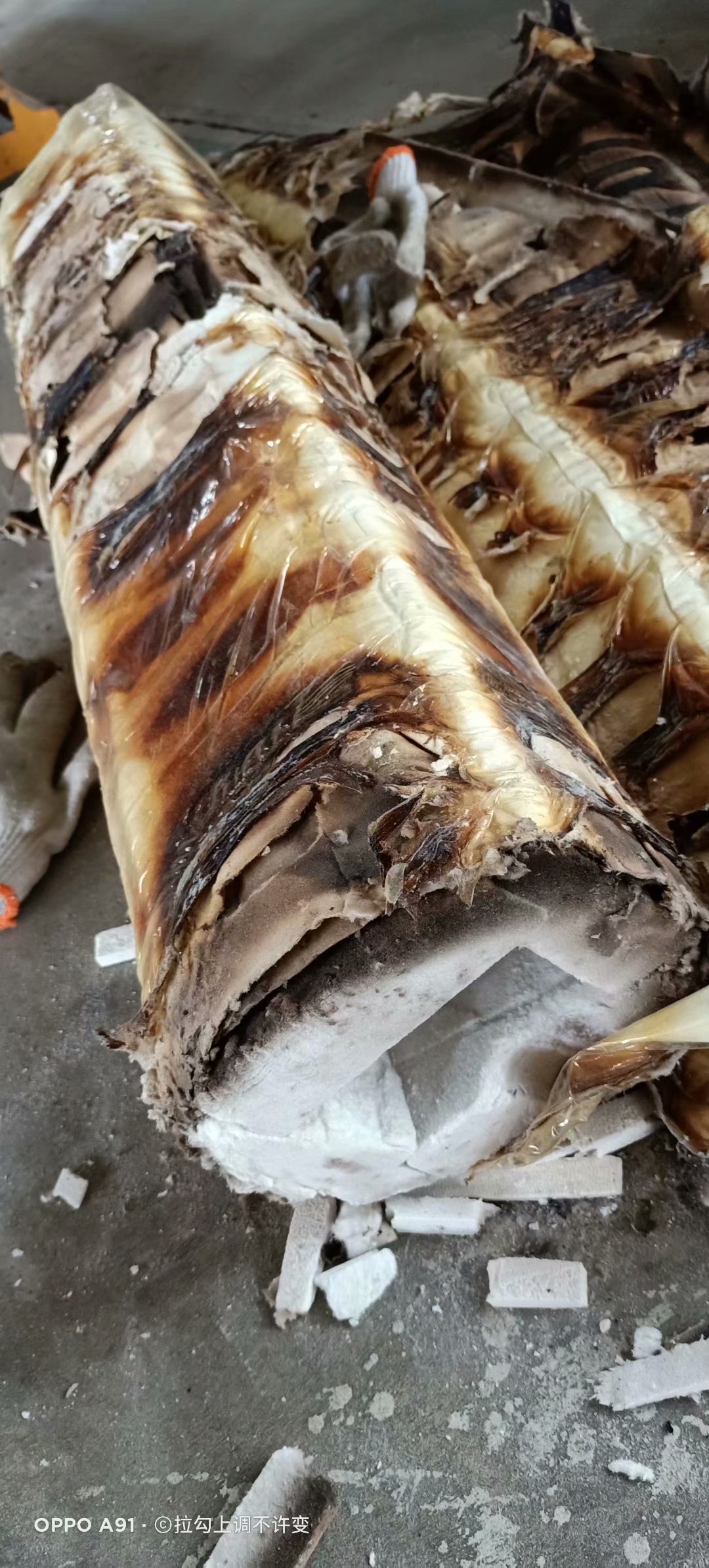

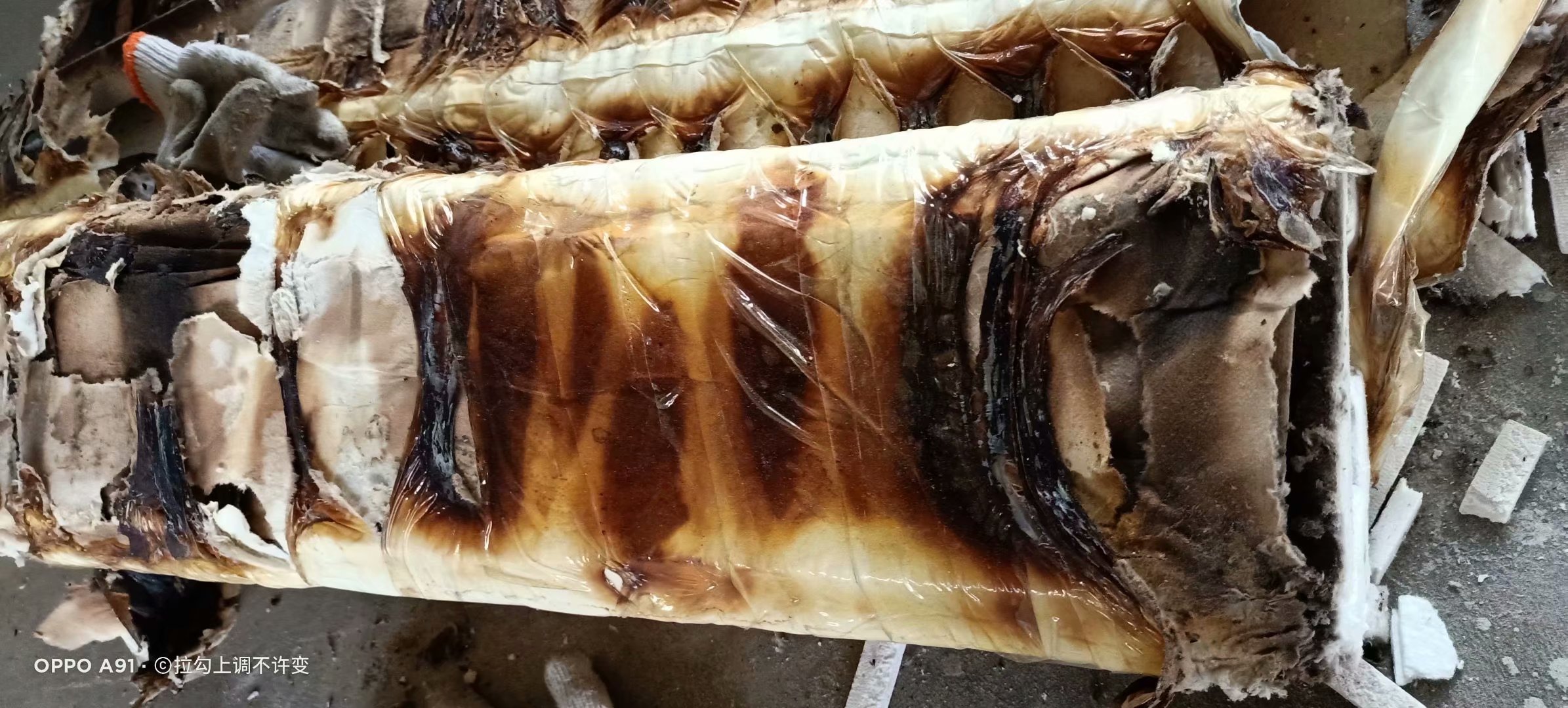

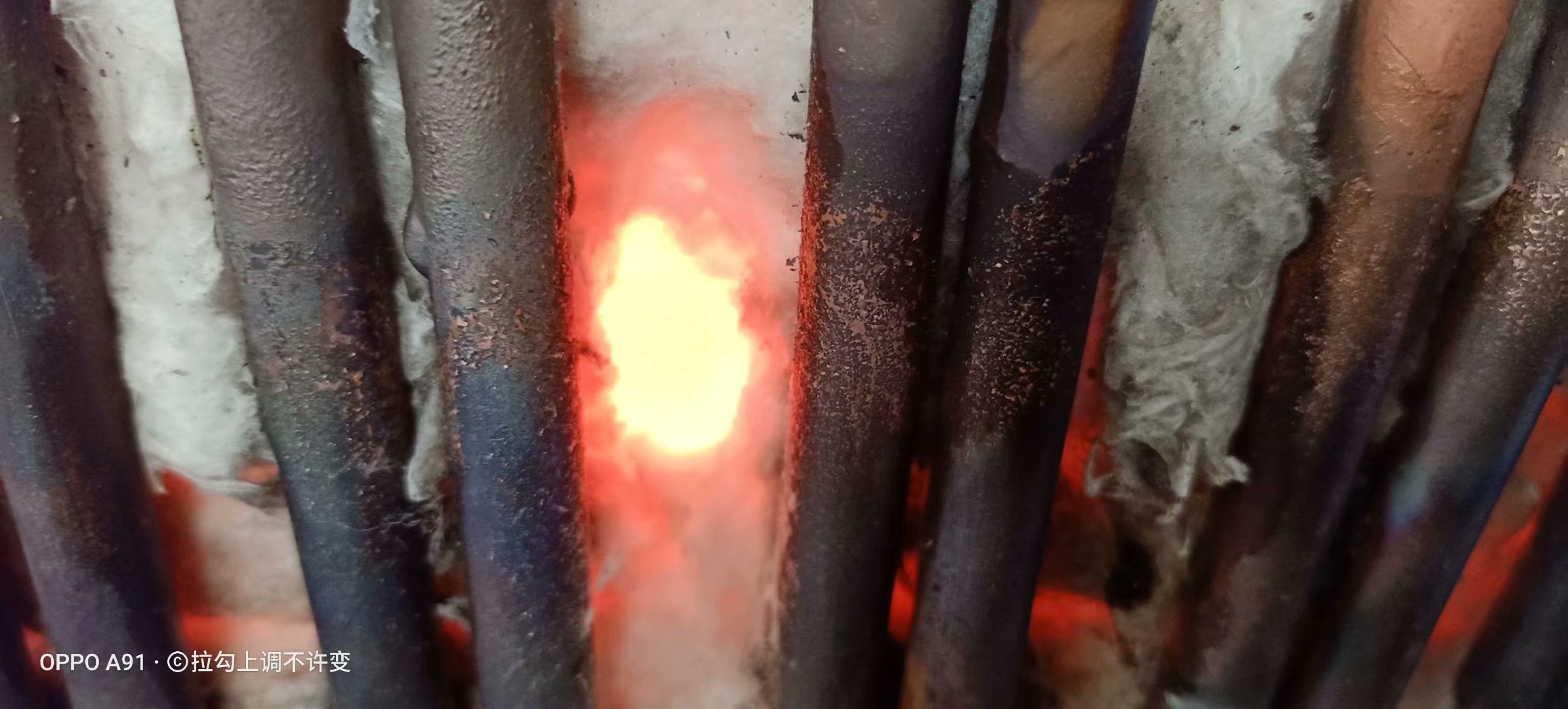

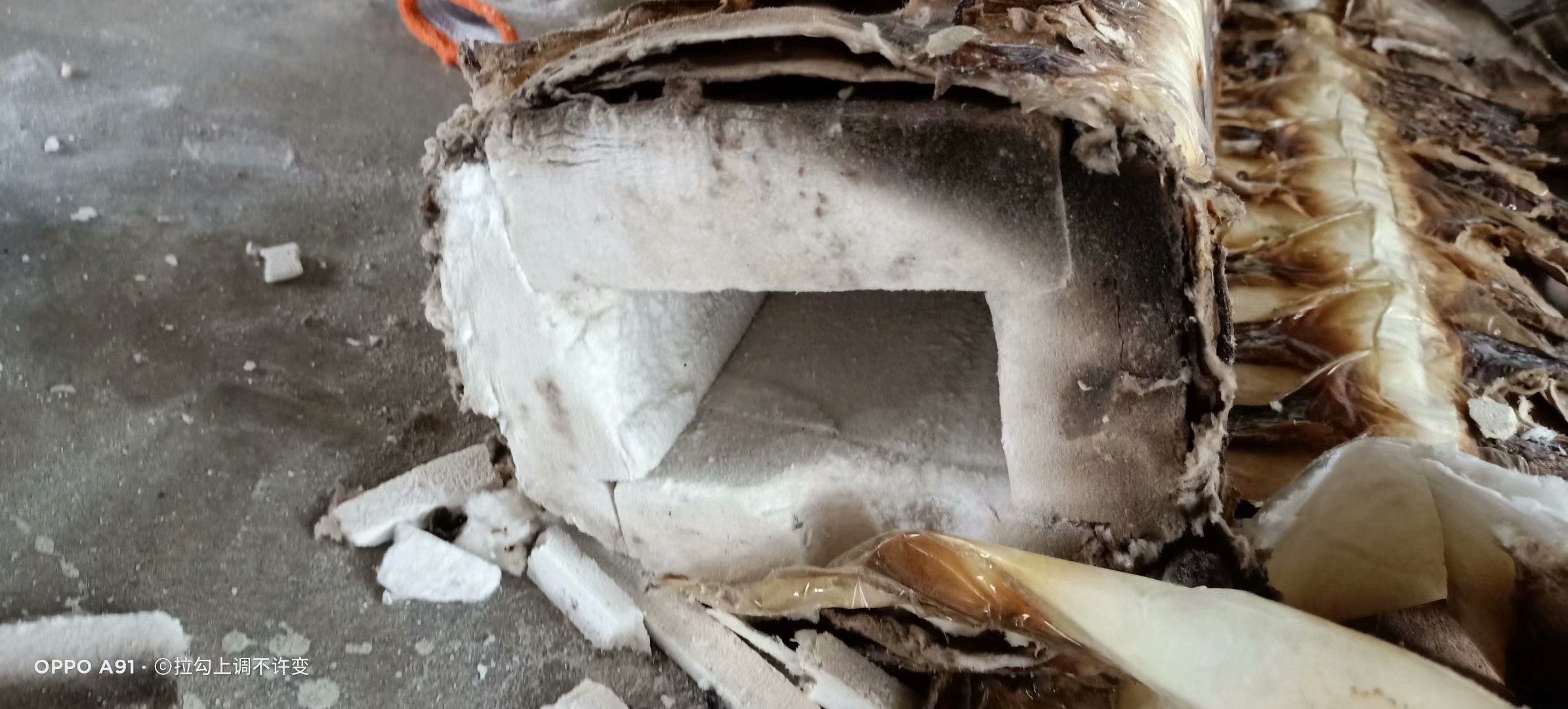

   那就让客户出去找吧!让他出去看看这个行业对这种材料的水平。去看过了他要么死心了,要么我死心了。技术人员也要用技术说话,学艺不精不能怪别人。有比我厉害的就让他们上。当天晚上工人和工厂领导(客户的手下经理)在无比沉痛的氛围中听了我的分析。嗯那种感觉就是开追悼会的那种,清明节上坟都赶不上那种感觉。连夜在车间里面找了保温材料,嗯就是下图中那种烧透了的白色材料。厚度16厘米直径,为了防止热量随着缝隙出来,采用了凹凸拼接工艺。感谢当晚信任我的所有人,他们帮我裁剪了保温材料。进行了加厚测试。电磁感应加热距离一边就8厘米左右,这是行业中公认距离的4倍。随之带来的就是功率的下降,感应效果的变差。修改变压器,修改电容,修改程序。效果就是不好,工人们在现场看着我测试、后来两个大老板也陪着到下半夜。不断的炸模块!那种春节最大的礼花弹那种声音,晚上车间里格外的响彻心扉。每次上电的时候工人都跑了,捂着耳朵。

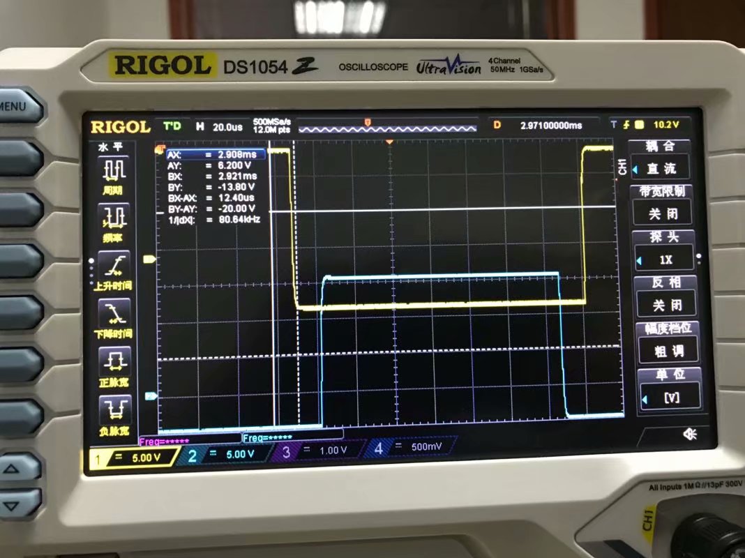

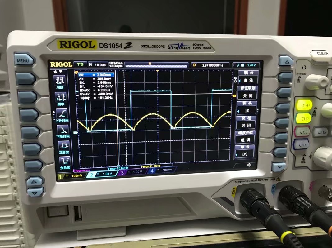

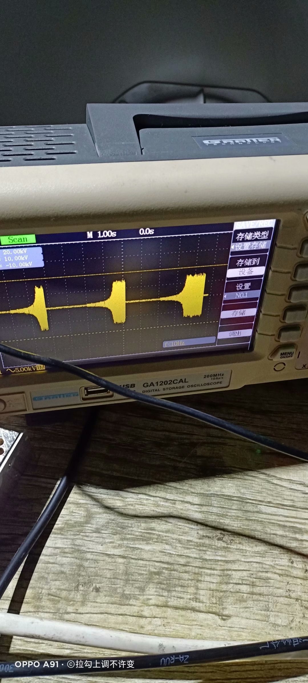

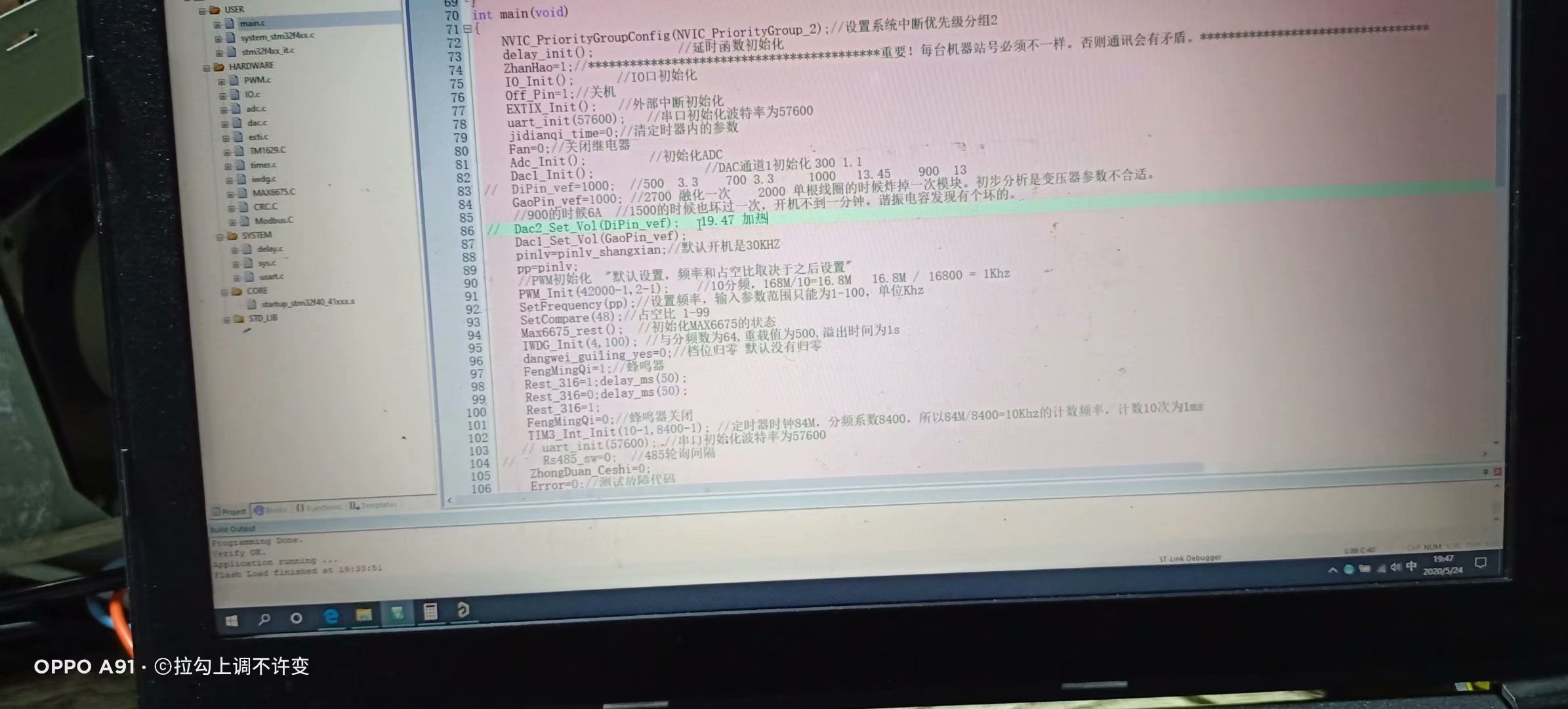

   测试的数据多了,不断的修改程序匹配谐振电容和线圈。启用了过流保护,并且开启了抖动抑制。终于迎来了曙光,温度目测超过1200度。(因为恒温需要长时间工作才能判断PID程序,所以这时没有写恒温)。工作了30分钟,保温材料告急,目测明显烧塌了。水温持续上升。期间我公司领导也不段打电话催什么时候回去,我知道公司那边肯定有其他客户催。那是心有余而力不足!那晚又宣告失败后,客户说那是最好的材料了。我下半夜2点回去,一直默念着我儿子的名字。提醒自己还有个儿子,不能想不开。技术钻牛角尖后,往往就是会想不开。我和客户晚上都没睡好,想了一晚上。

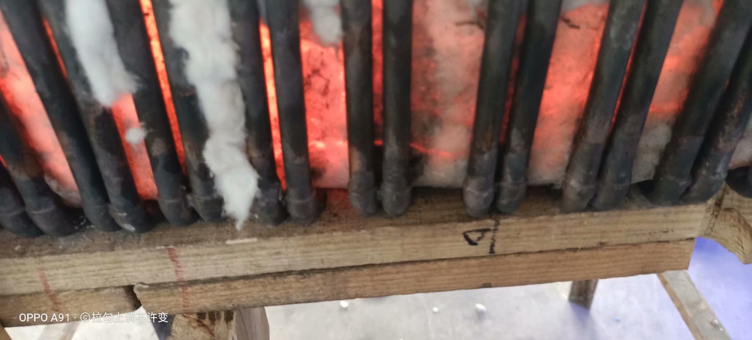

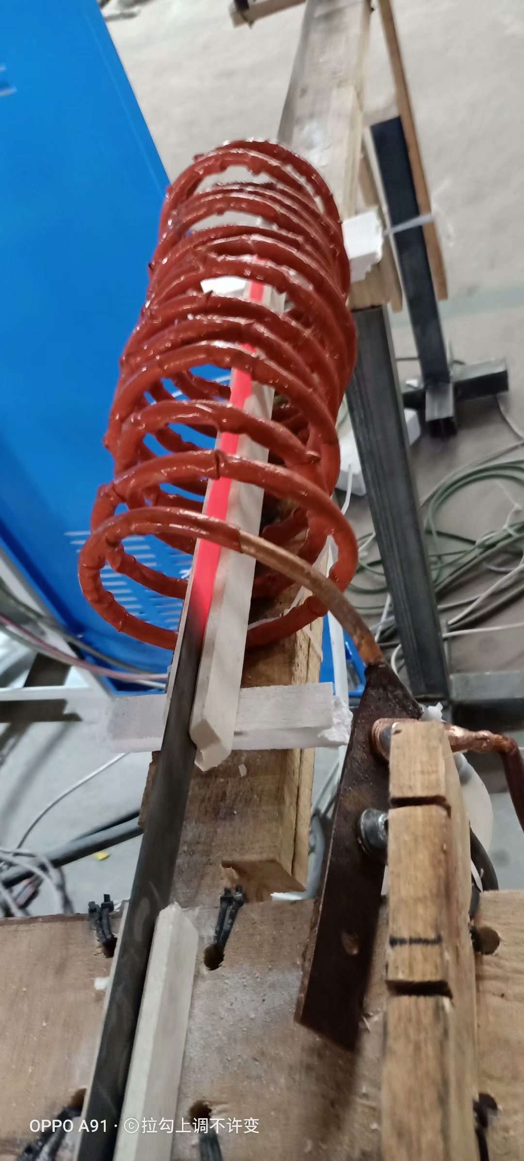

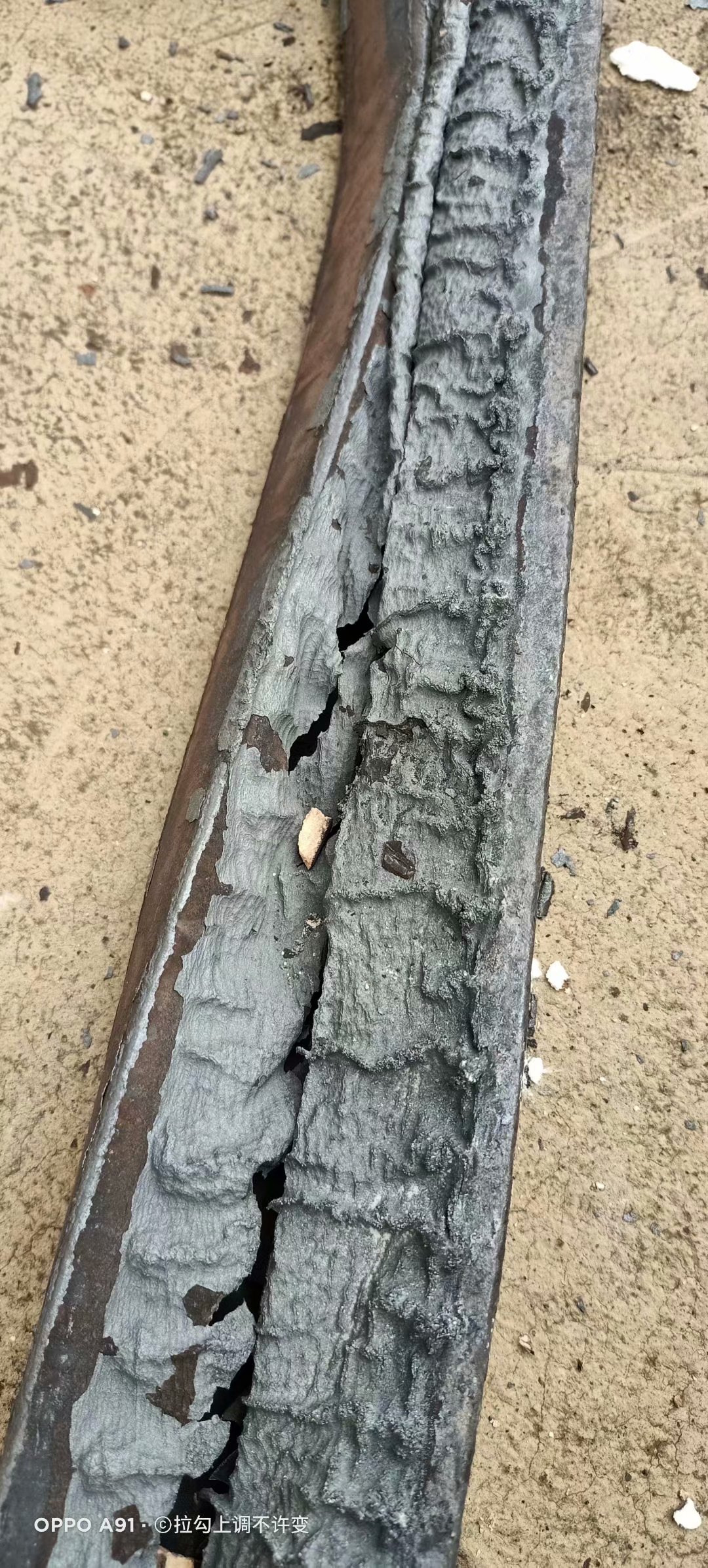

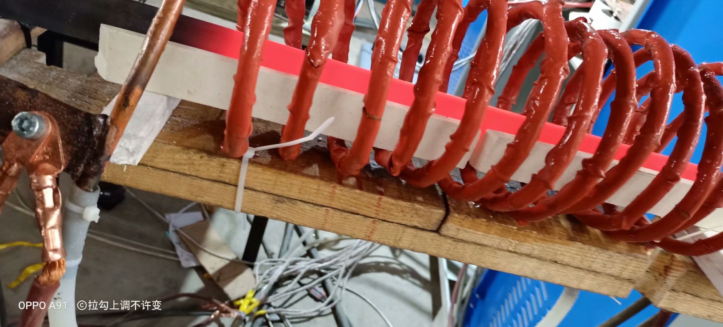

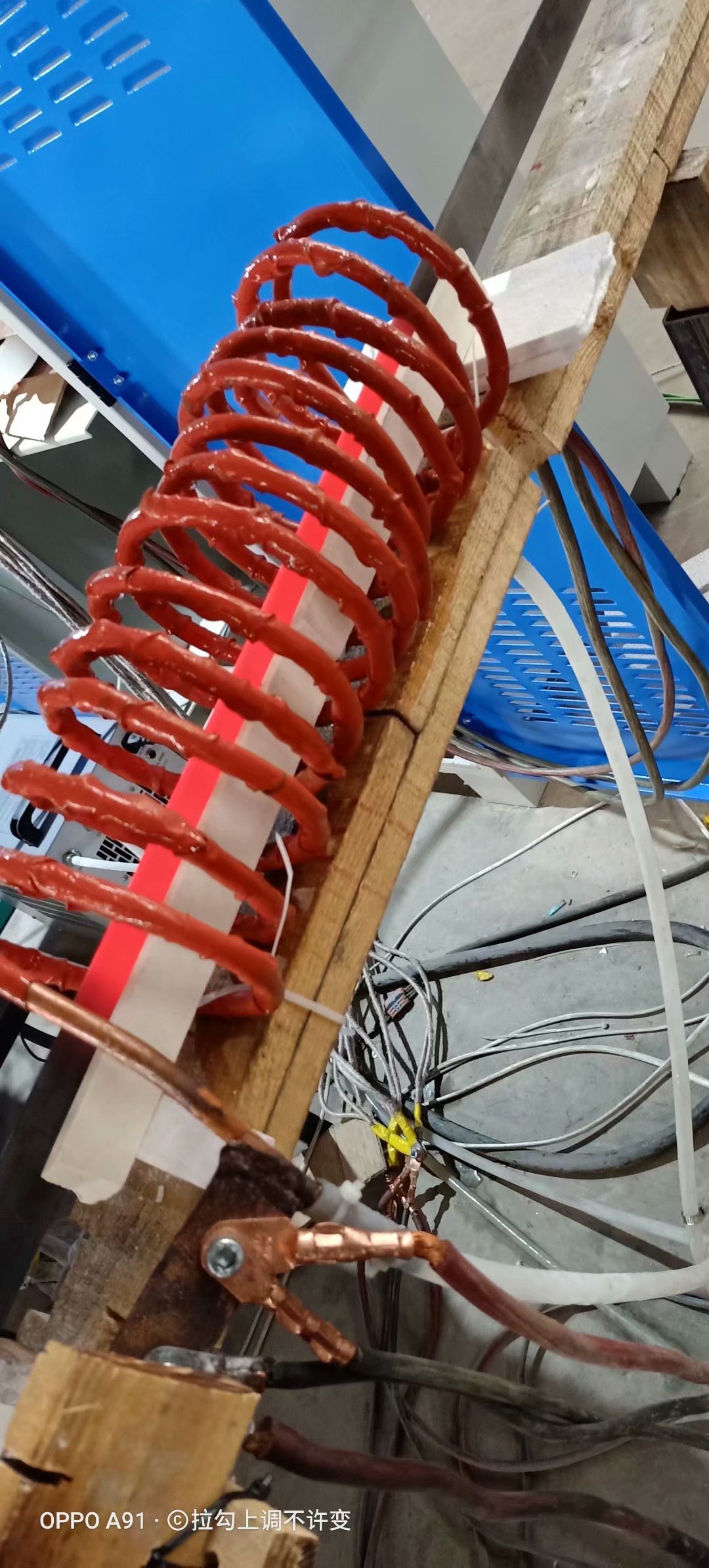

   重新修改设计了线圈,长度1米。因为我知道从技术角度分析是压根不可能2米瞬间红的(因为设计功率60KW最大),我只想证明给客户看我也可以做到2-3秒瞬间加热!并且我不是加热2厘米,我是一米一起热!对就是下面那个看起来像糖的那种细长的材料,加热红的照片。改程序,改的和行业中的应用变化很大。几个基准参数都改成了不可思议的地步。至少我从未这样设计过!改变压器,改电容,搭配着改程序。不断的测试数据。对比改动带来的变化。期间除了线圈没炸过,其他的基本都炸过了。陪同测试的工人也开始有怨言了,抱怨跟着加班。我也自觉的和领导层反映过不需要这么多人跟着加班,回复说他们是应该的。必须跟着加班。然后我继续当坏人。我说的改动或者需要帮忙的工人也开始托拉不愿意做了。我理解他们,每天熬夜做着肯定失败的测试,要是我也和他们一样。但是我能放松么。我怕丢人!
    在2天后,修改后的1米长的线圈加热时间被提升到了2-3秒变红。温度750度!满足客户要求700度预期。客户和工人暂时认可满意!我看着电流表默默的关上电脑,晚上给客户私下打电话说了下他们认可后的功率。53KW!一米就是53KW才能满足客户要求。我算了下工厂变压器500KW最多带3条流水线。客户认可效果,变压器不够再加呗。我放心了!

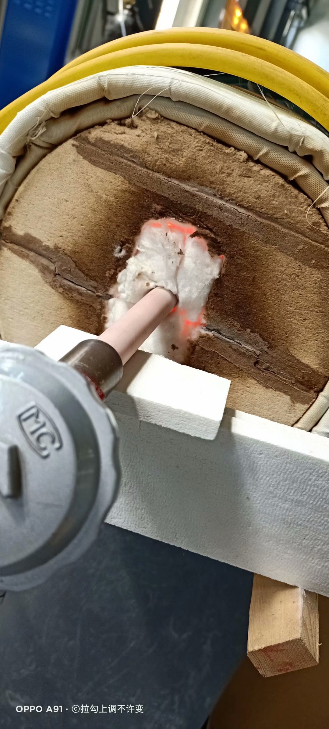

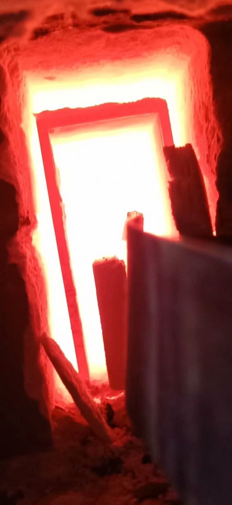

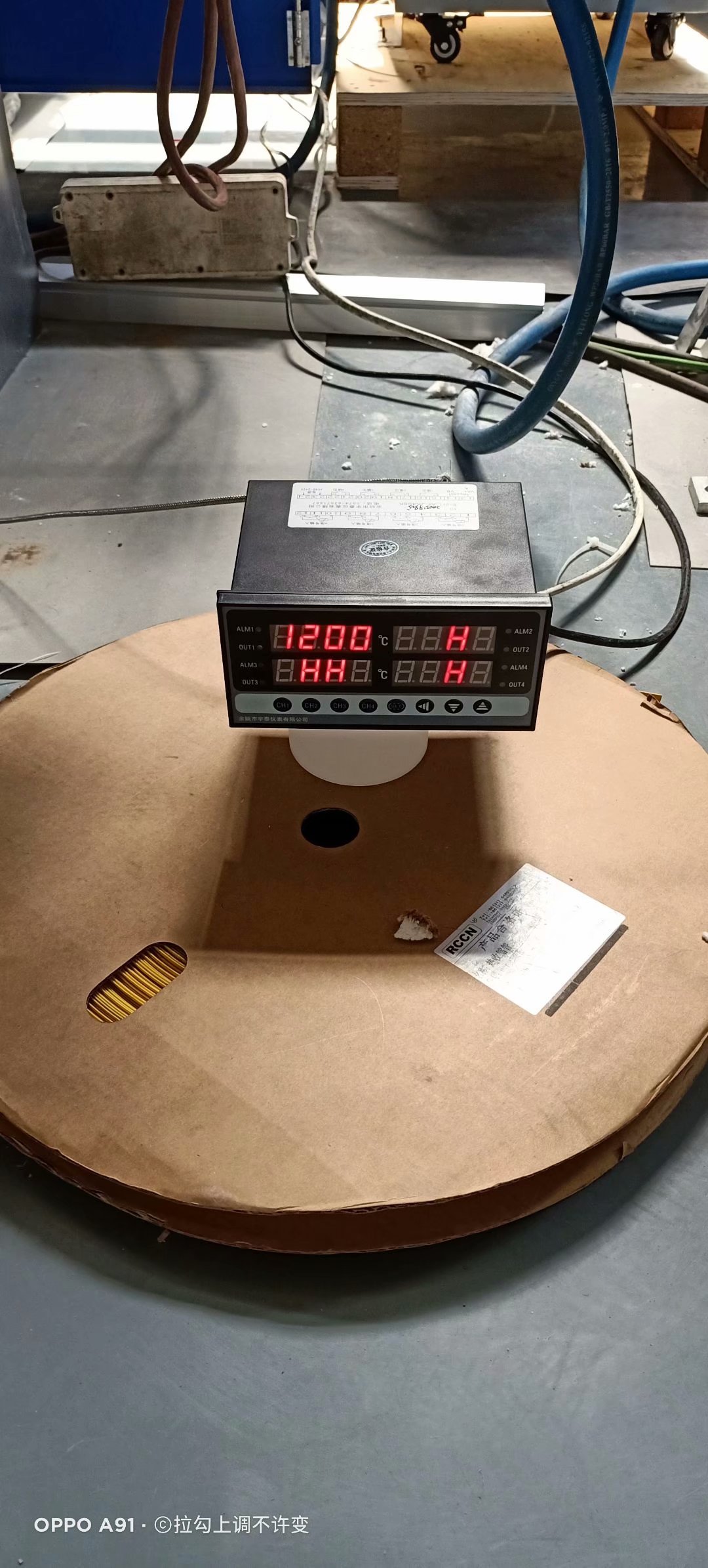

    又是一个下半夜,睡下没多久4点醒了。今天客户按照我的要求加厚到了20厘米,是行业公认距离的10倍!对感应加热技术来说是一个挑战,至少我了解的行业中加热不锈钢没有这么远距离加热的先例。如果失败就彻底宣告项目失败。我也彻底认输!期间的视察也因为设备没到位,暂停了。又是测试线圈参数,又根据线圈改了程序和变压器。红外测温也改成了热电偶,减少了观察孔的散热。这次测试的结果出乎了我的意料。加热的管件居然有一段发黑,温度低。但是发红的区域温度达到了1200度。在我考虑程序或者管件以及散热风扇的时候,现场工人把加热管件拖出来了。发现被加热管件已经融化了,有一段开裂。整体基本均匀的融化了。效果出奇的好!但是被加热的管件熔点是已知的,恒温1200度融化了,只能说明测温不准。分析:加热是成功的,温度探头分度号不对或者是坏的。换热电偶!换新材料! 恒温1200度没有波动,长期工作水温26度。最高29度。冷机升温时间虽然长了,但是功耗低的出奇。一度怀疑客户验证功率的电度表出现误差。冷机到恒温耗电14度,恒温一小时5度电以内。2米长的不锈钢材料,加热均匀。 客户笑了,我又放松了。真喜欢北方人率真的性格。这几天开始定制永久管件,开始总装调试。我相信还会遇到困难,但是剩下的困难就微不足道了。加热部分结束!
   技术总结:不锈钢加热尤其这么远距离的加热,程序,变压器,线圈,电容,这四大件基本就是和传统加热导磁能力好的产品比都要有很多修改。比如频率跟踪要更快,变压器要有更大的余量,线圈也要实现更大电流的谐振。电容质量要好,我也爆过谐振电容那声音自己试试去吧。开发人员一定要有在半米内放大号二踢脚的觉悟。别怕危险,谁让我们选择了一条别人没走过的路,非要远距离感应加热,非要加热不锈钢! 后来做完客户说一句话:我当时和你说加热的是304不锈钢估计你也不做了。 我的那个内心啊!无数匹羊驼迸涌而过。以后再也能全信客户说的话了,毕竟有利益牵扯!

办公室测试中
办公室测试中
办公室测试中
办公室测试中
办公室测试中
办公室测试中

买到的假货IGBT模块
买到的假货IGBT模块
买到的假货IGBT模块
买到的假货IGBT模块
买到的假货IGBT模块
买到的假货IGBT模块

线圈制作中2米长
线圈制作中2米长

第四套测试线圈
第四套测试线圈

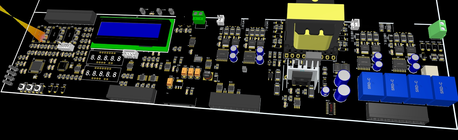

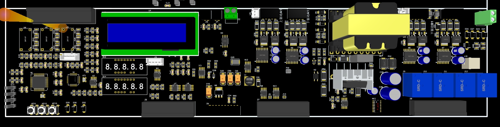

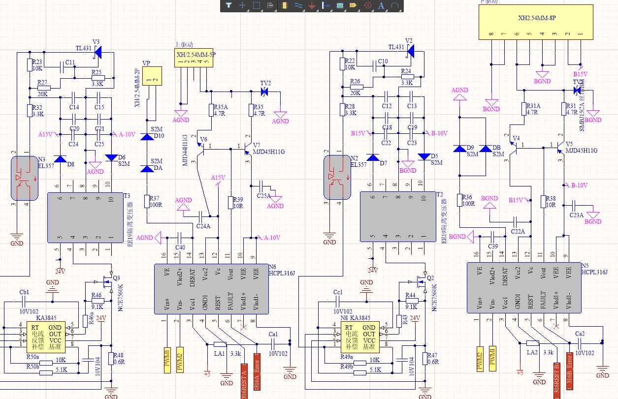

这是我今天画的驱动部分。可以直接驱动450A的IGBT模块。总共是4路IGBT驱动,组成一个全桥拓扑结构。 450A的IGBT采用的是英飞凌模块。
//不会用论坛的文本编辑器,不会排版。文字和图片老是对应不起来。索性把原理图高清PDF上传了。 就是本帖子中的PDF文档。仅供参考,并不是最终确定版。因为程序编写或者样机试制过程肯定会有改进。

发表于 2019-12-23 15:51:08 | 显示全部楼层
呵呵,这个估计没得几个人能看懂,我们比较关心的这些电子元件控制的淬火参数
