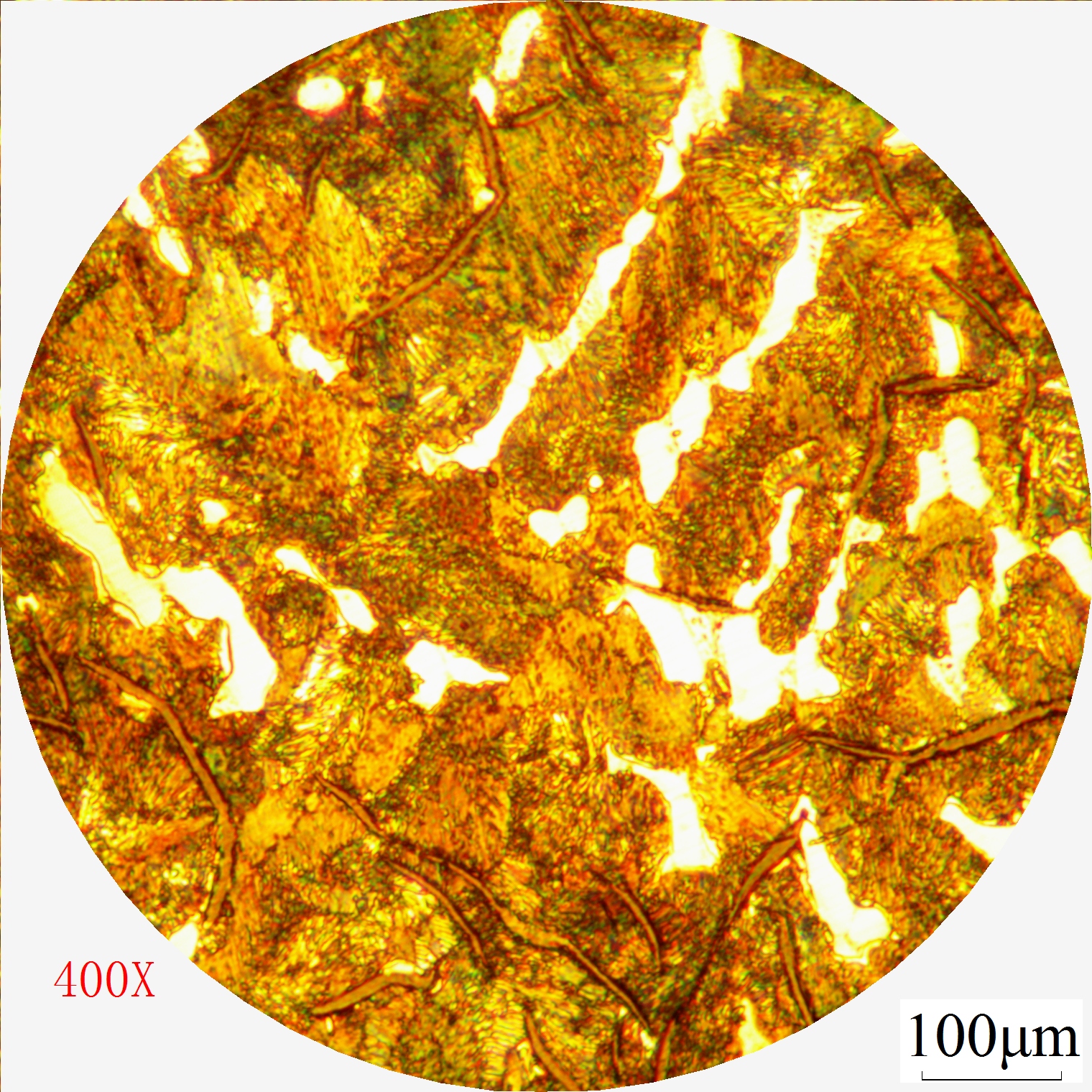

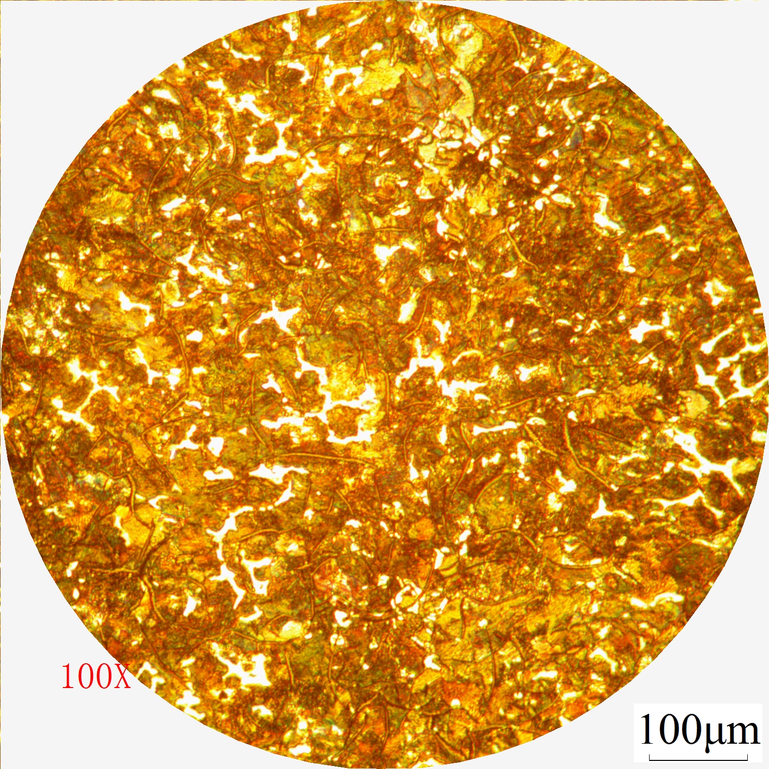

第一次看这个硼铸铁,里面的条状是硼化物么,参照的标准是什么,可以共享么,谢谢
HT200-100X
HT200-100X
HT200-400X

发表于 2020-1-6 14:54:19 | 显示全部楼层
可参考JB/T 5082.1-2008 内燃机 气缸套 第1部分:硼铸铁金相检验
