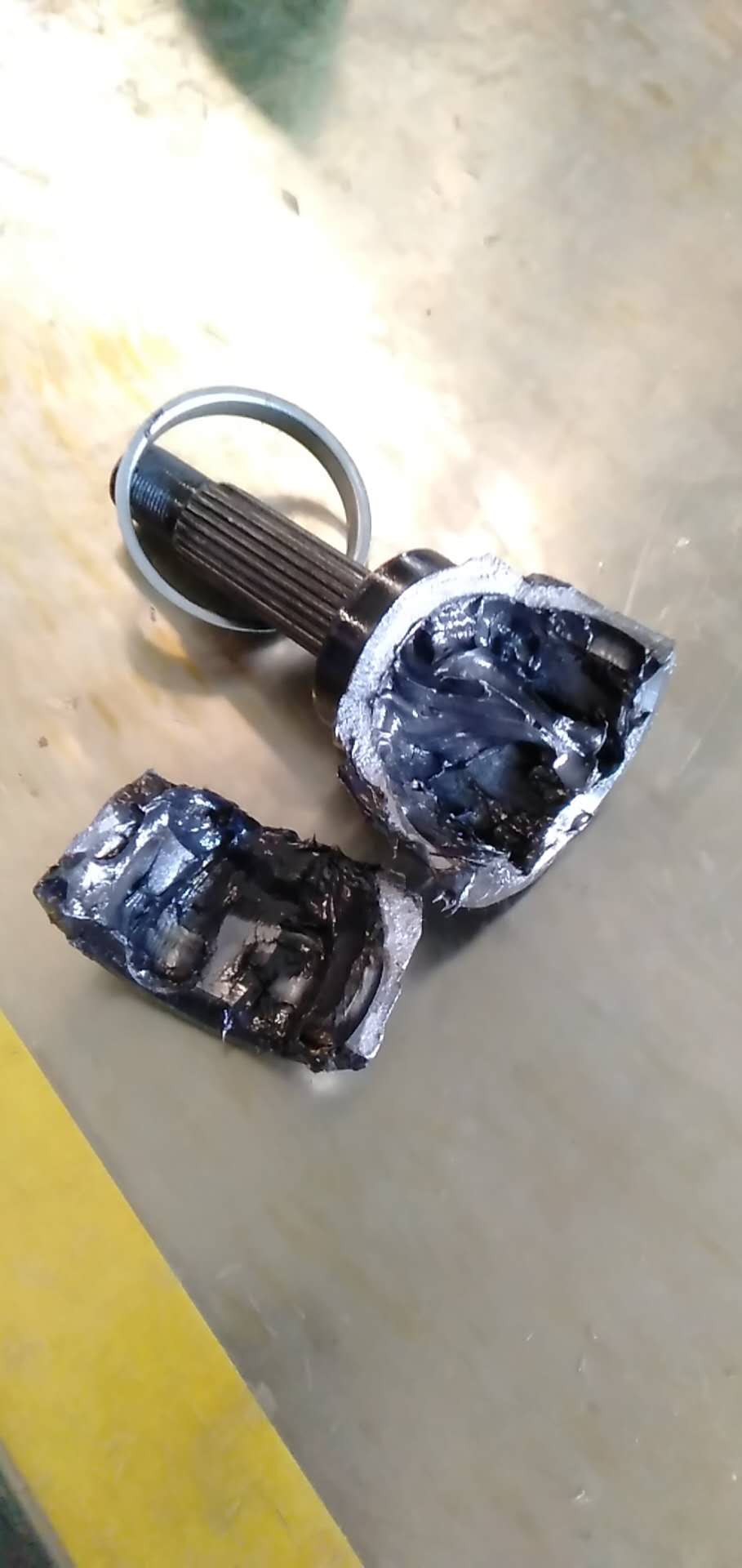

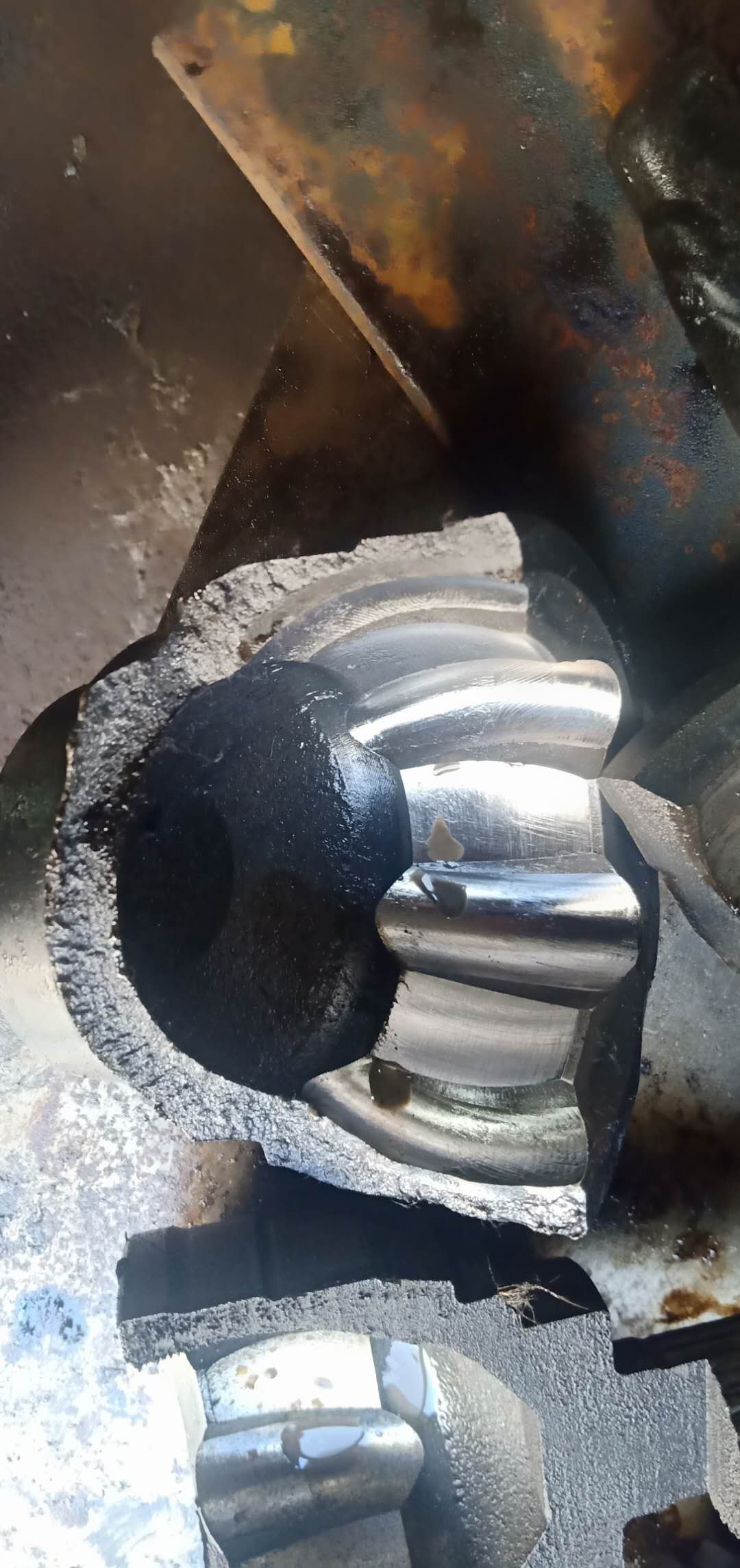

各位师傅,下图这种球笼是中频淬火和回火后,安装半轴时破裂的,初步怀疑是毛胚正火时出现的问题,各位师傅有碰到过类似的问题吗?

安装半轴安装在哪里?淬火淬的是哪一部分?什么材料,工艺温度和时间分别是什么?需要充足的信息才能够判定

球笼中频淬火怕是整体要被淬硬哦,整体淬硬了是很脆的哦,球笼的工艺好像是渗碳钢渗碳效果要好得多哦,你那个是不是轴是中频淬火

补充下,球龙一般用S50C毛胚热锻成形,正火,调质,精加工,花键齿及球笼内受力面中频淬火后回火。同意楼主观点,也有可能是锻造时过热!

最好是做个金相检查哈组织,有可能厂家把调质省了直接中频淬火,应力过大在装备的过程在外力的诱发下开裂的

看看组织晶粒吧,做完检查再分析

失效零件照片里可以标尺吗?
断口照片可以再拍清晰一点上传吗?尤其是裂源部位可以拍的更清晰一点否?

锻造工艺,中频淬火工艺,材料缺陷。都能出现这种情况
