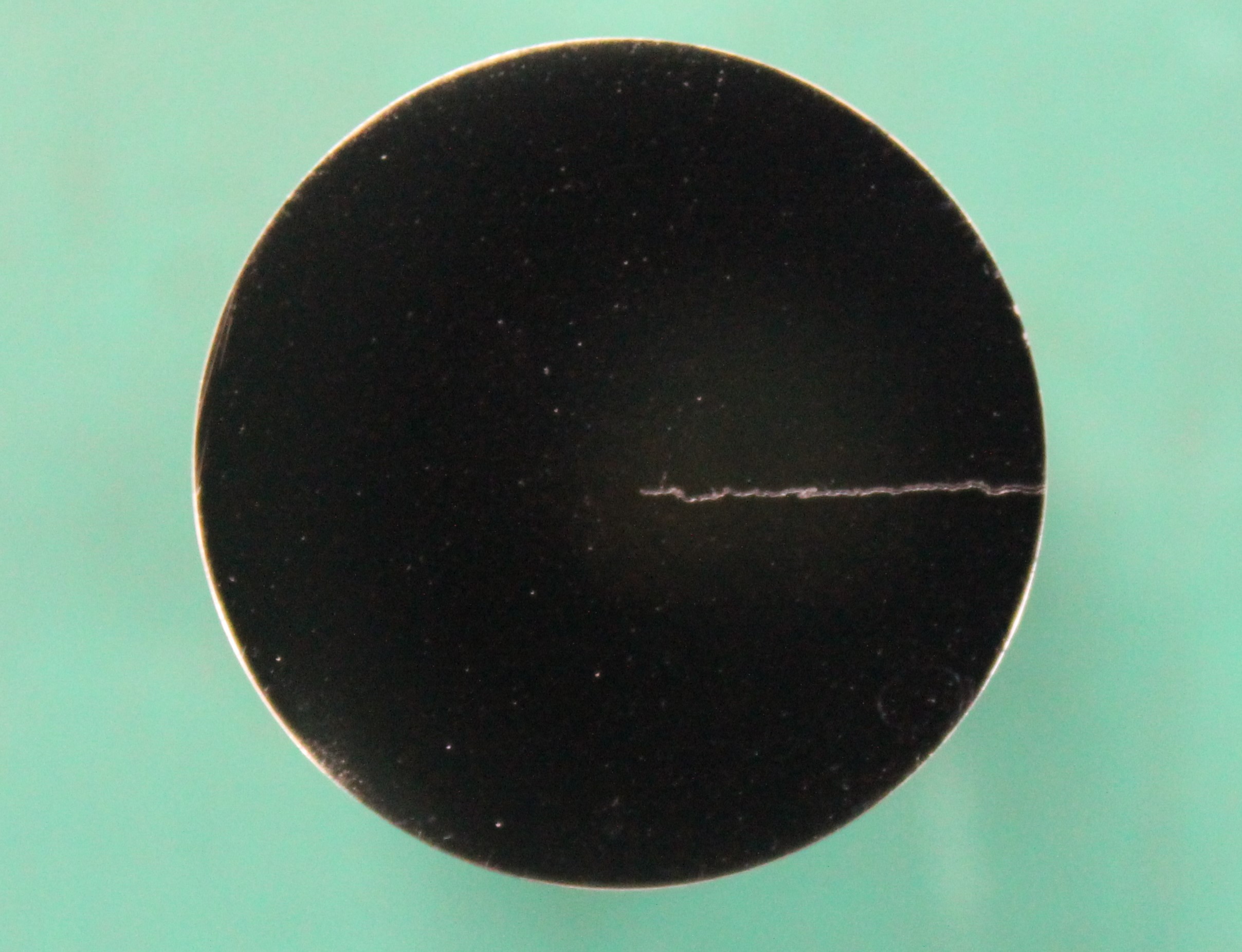

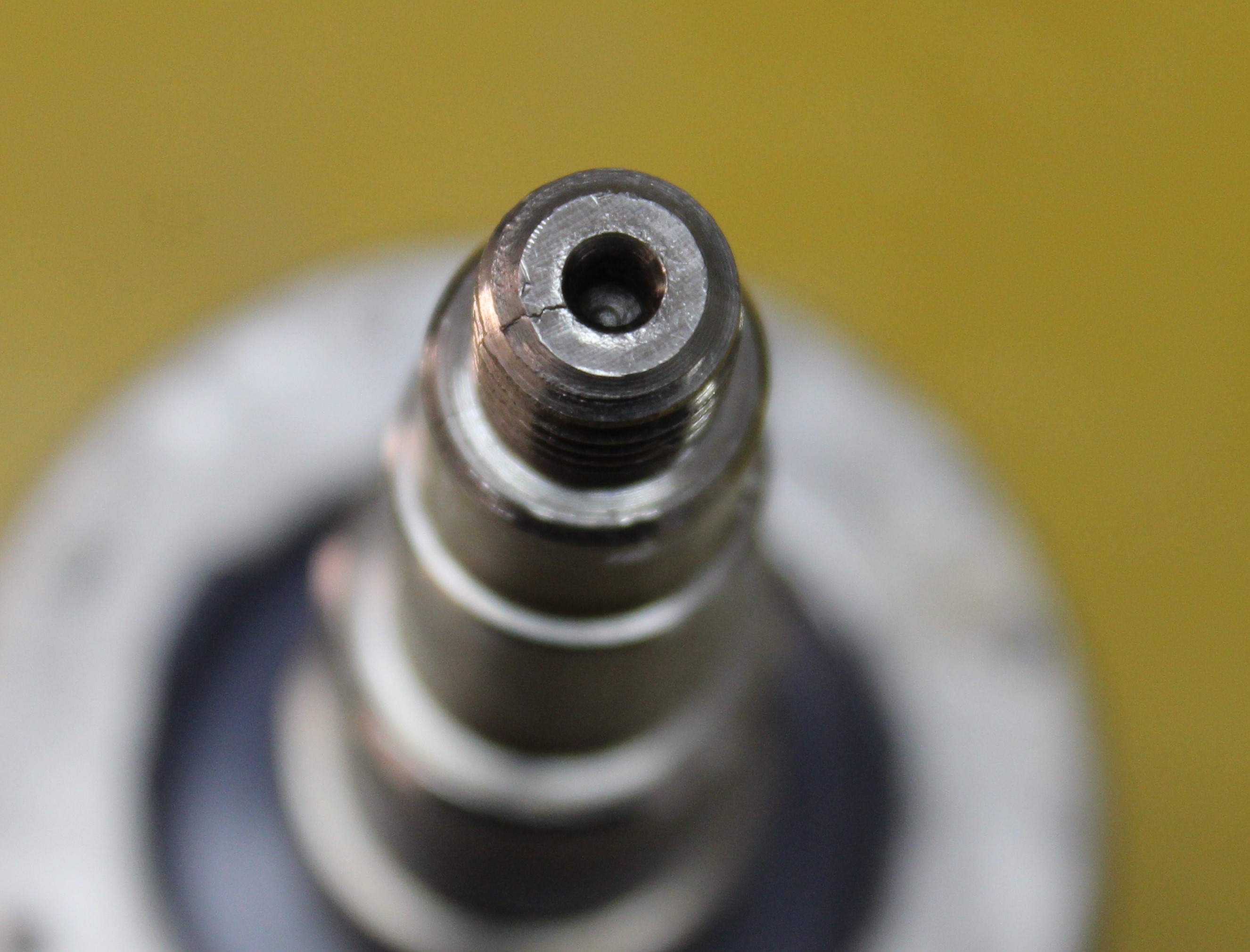

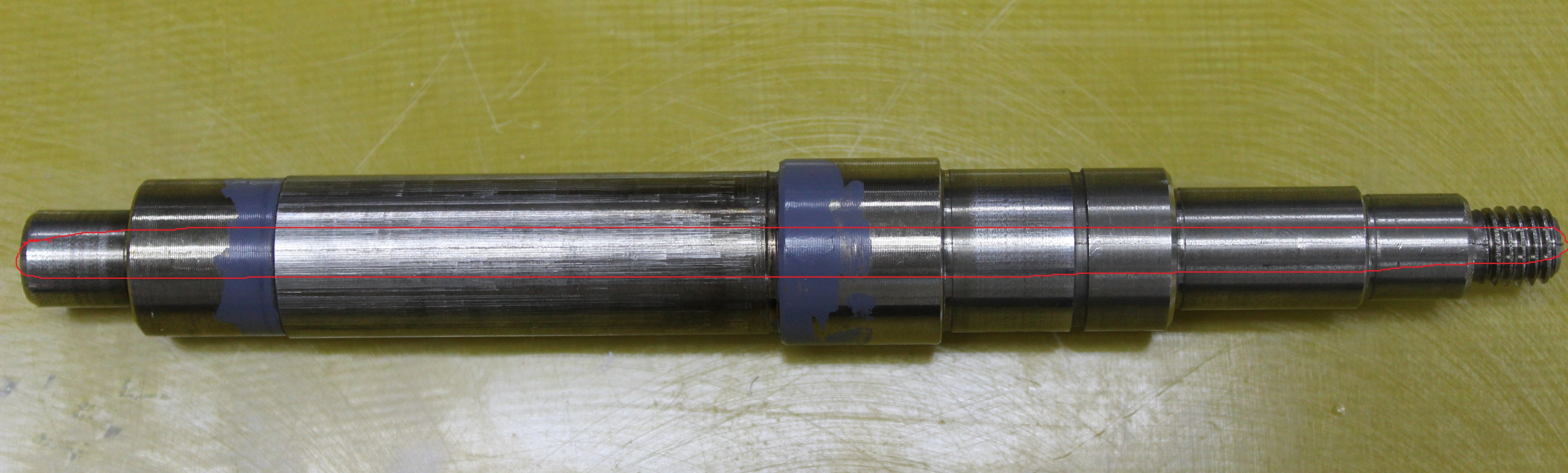

来料检验发现冷拉430F不锈钢轴纵向开裂,如下图:
对430F这个材料不太熟悉,请大家帮忙分析下可能的原因。

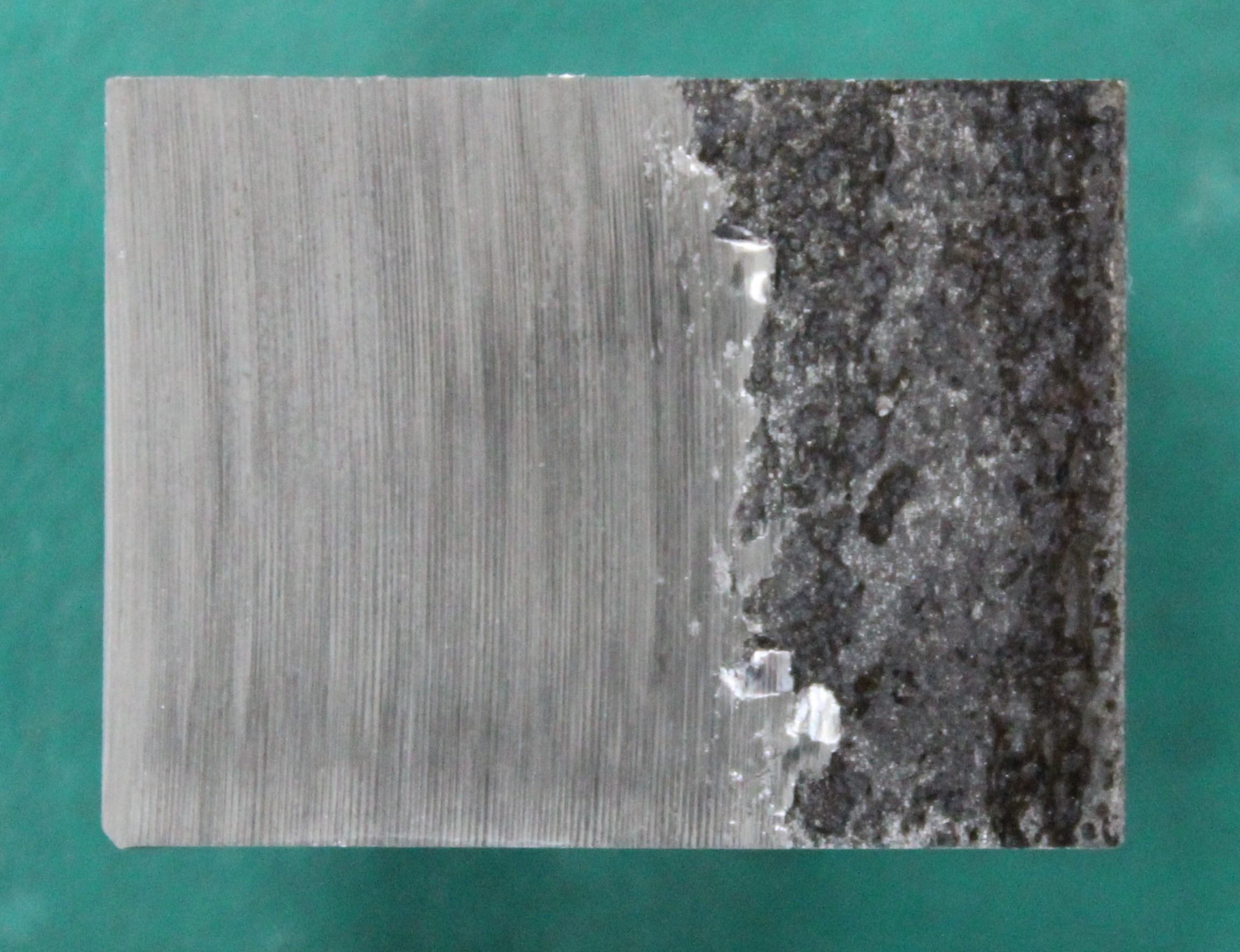

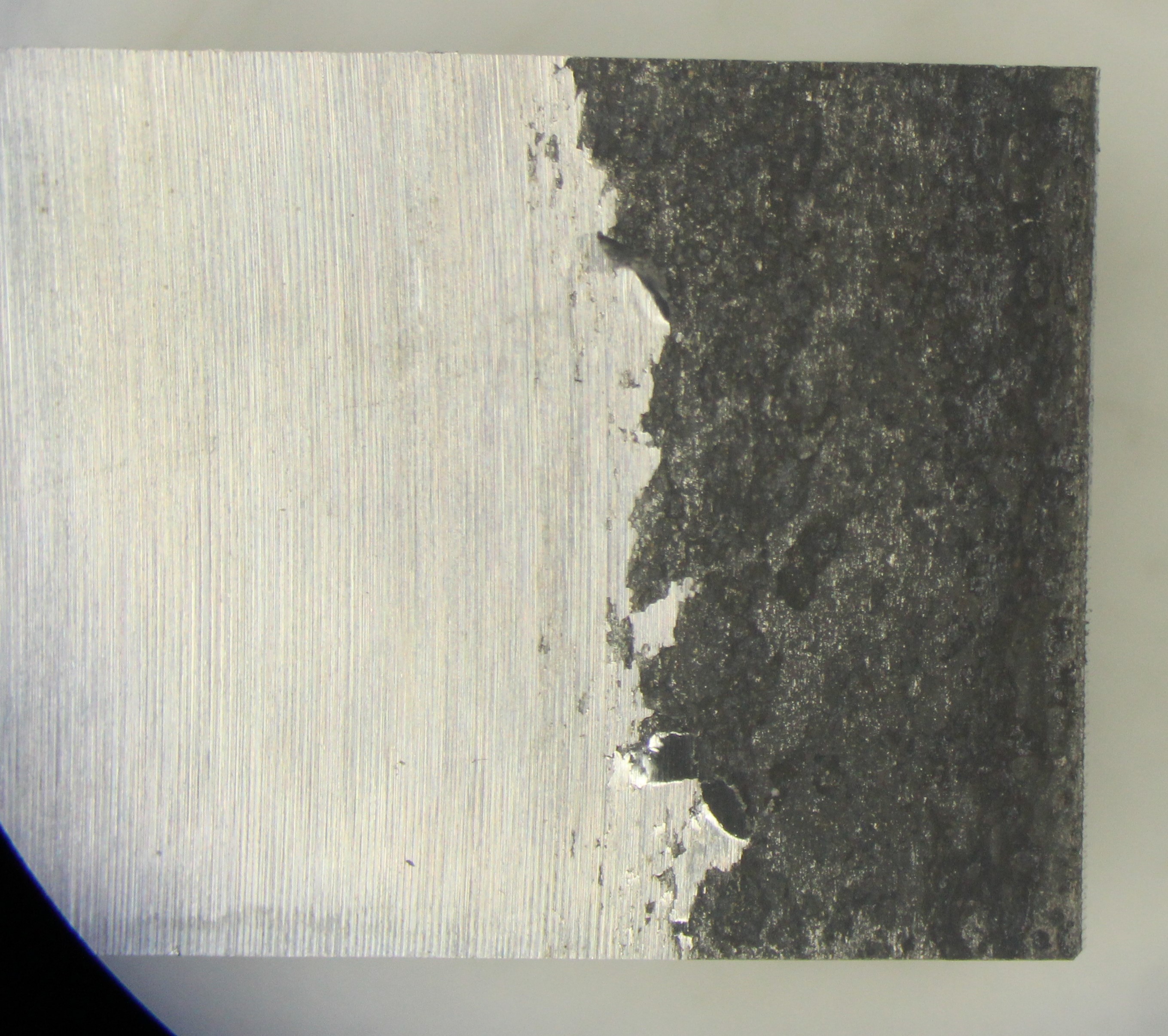

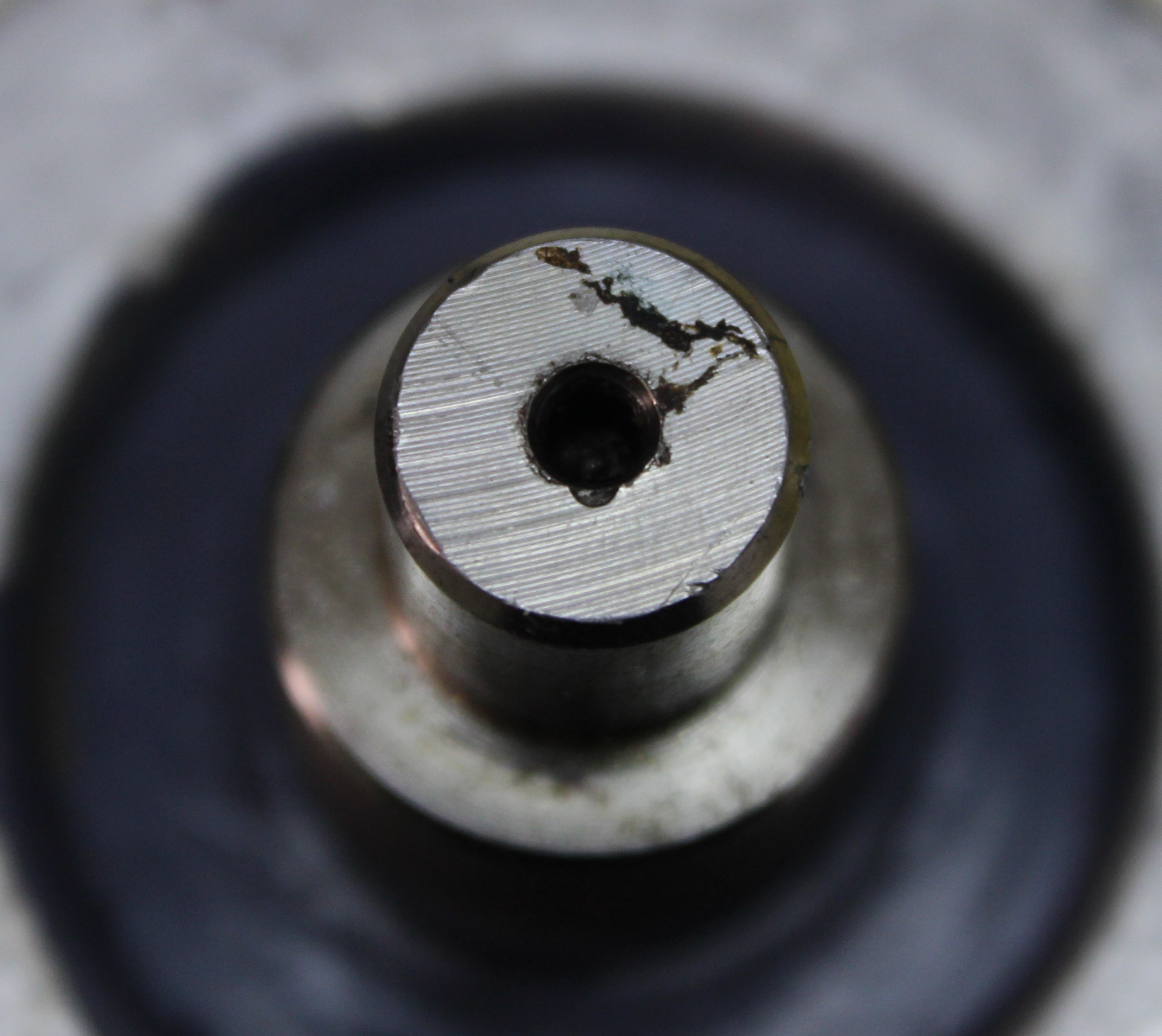

清洗后断面:
裂纹深度:

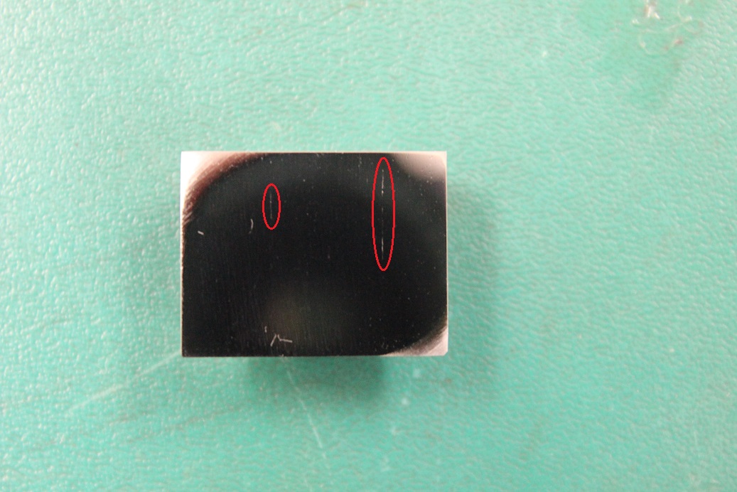

纵向肉眼可见夹杂:

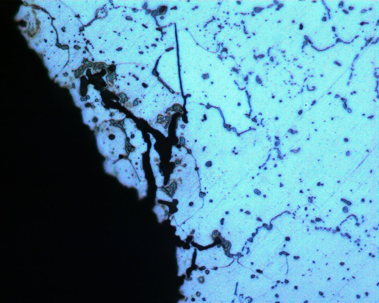

裂纹形态:
裂纹形态1.xls (7.38 MB, 下载次数: 3)

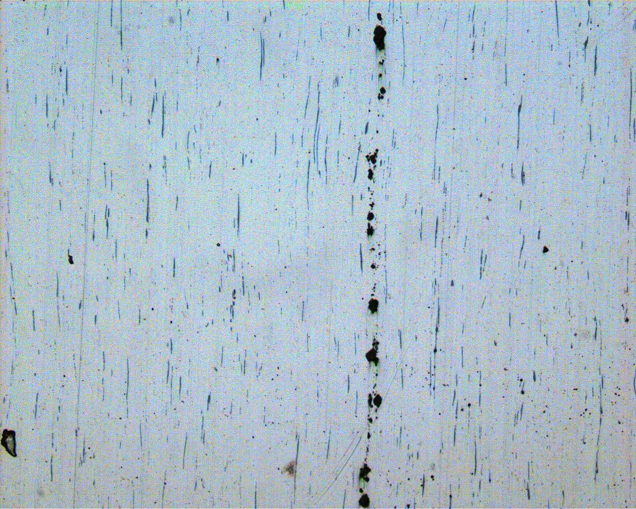

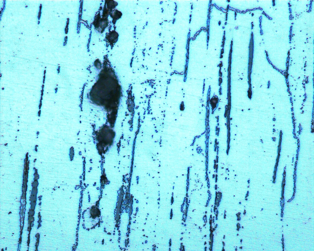

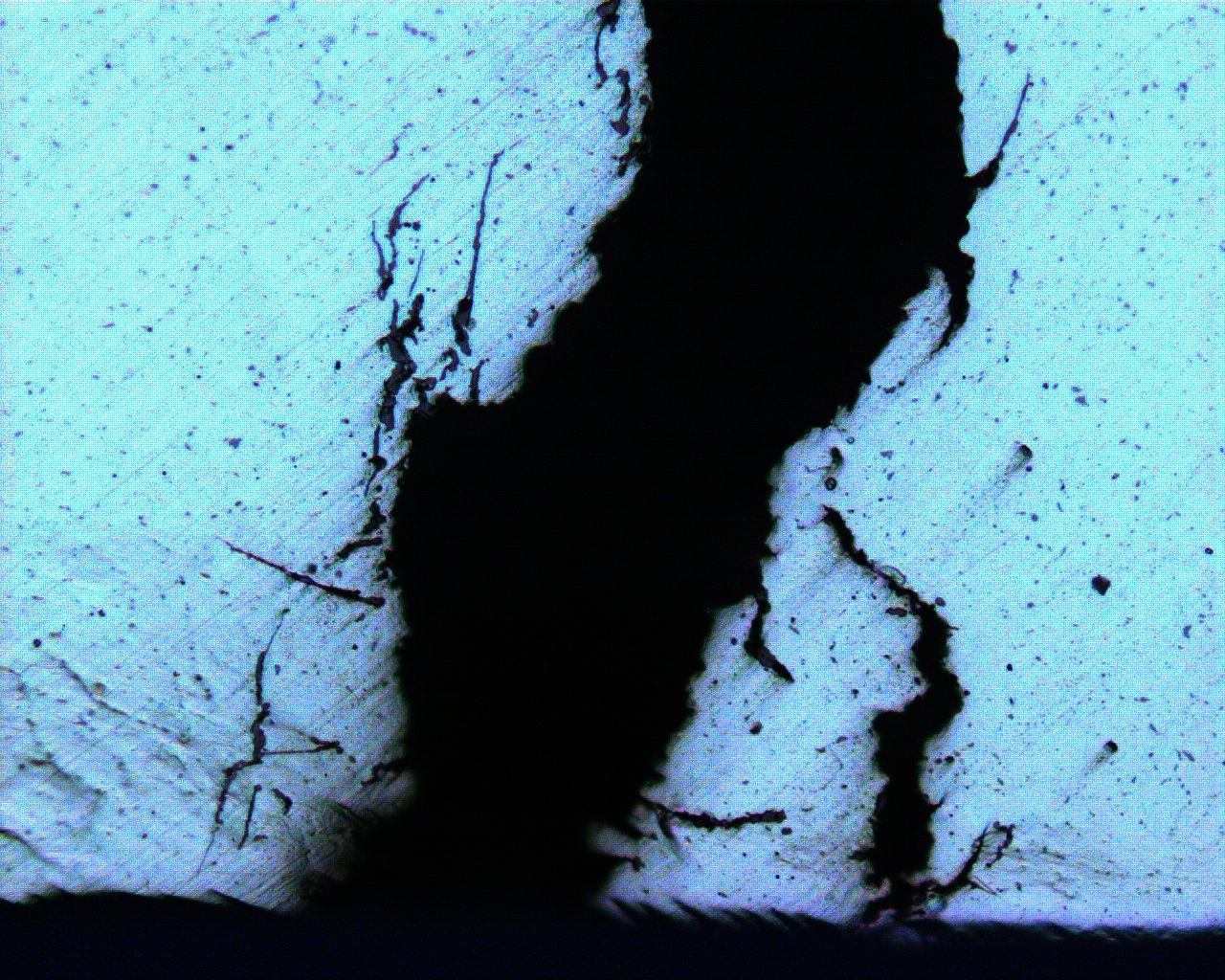

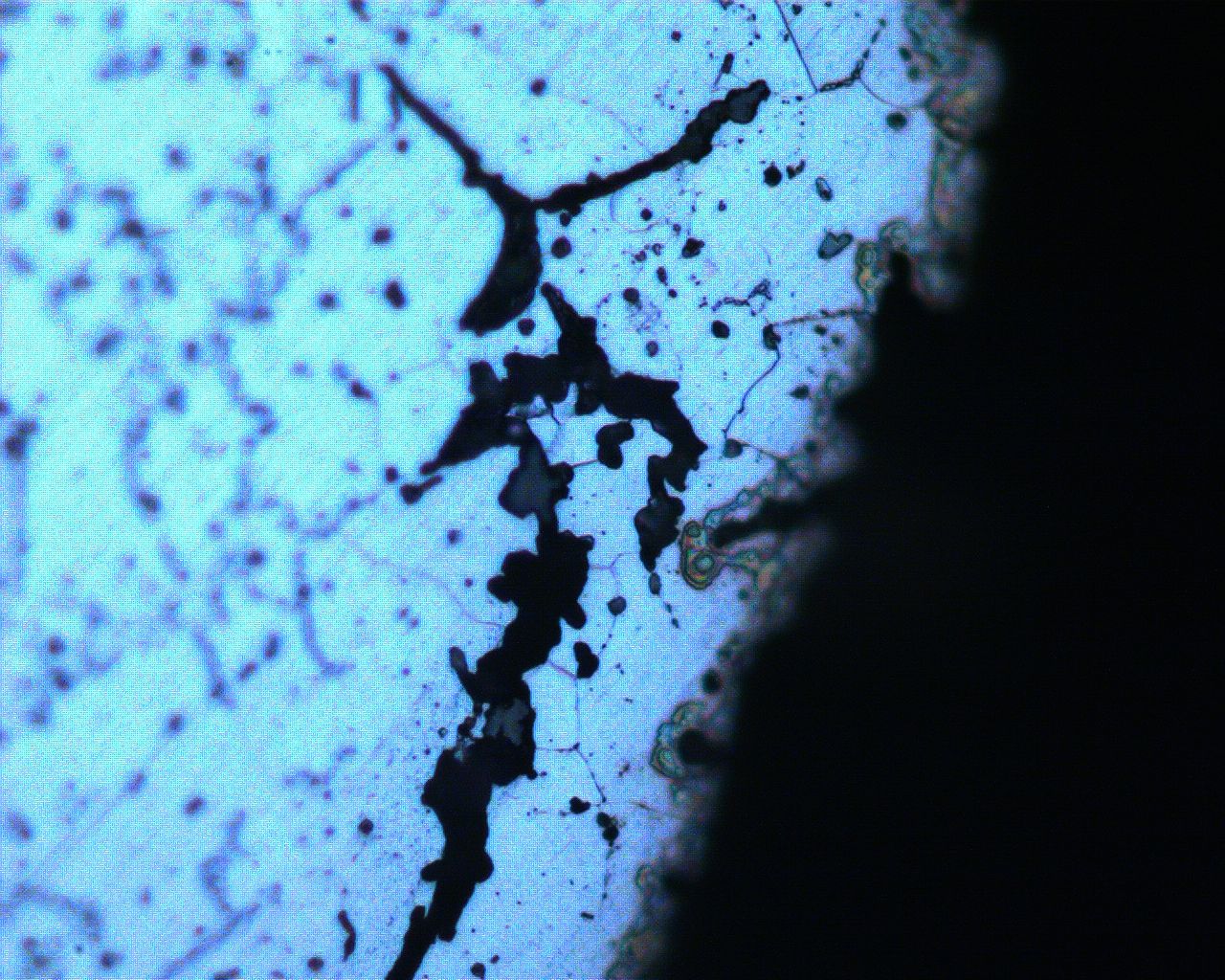

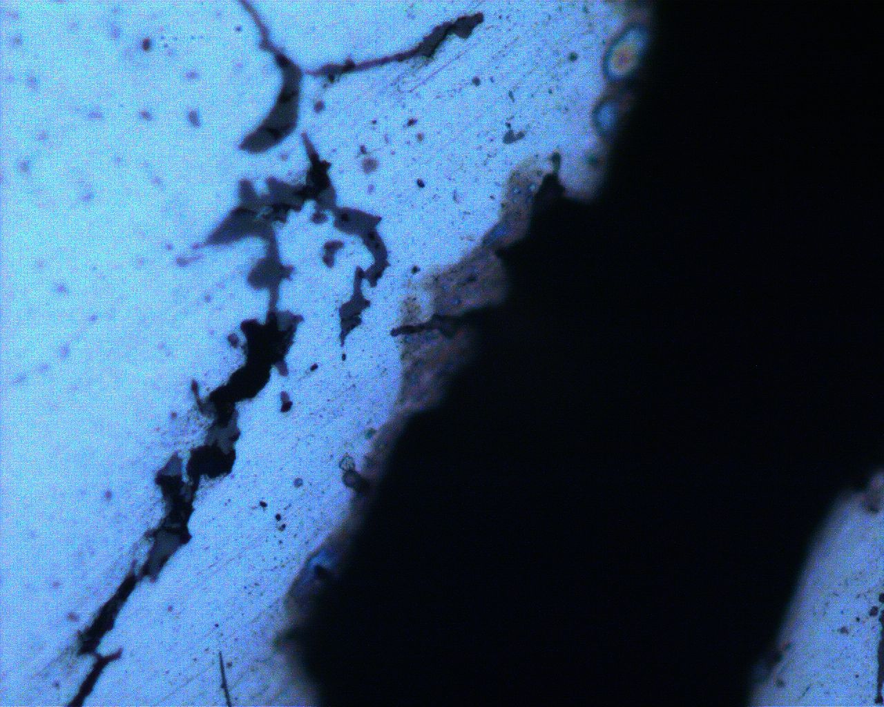

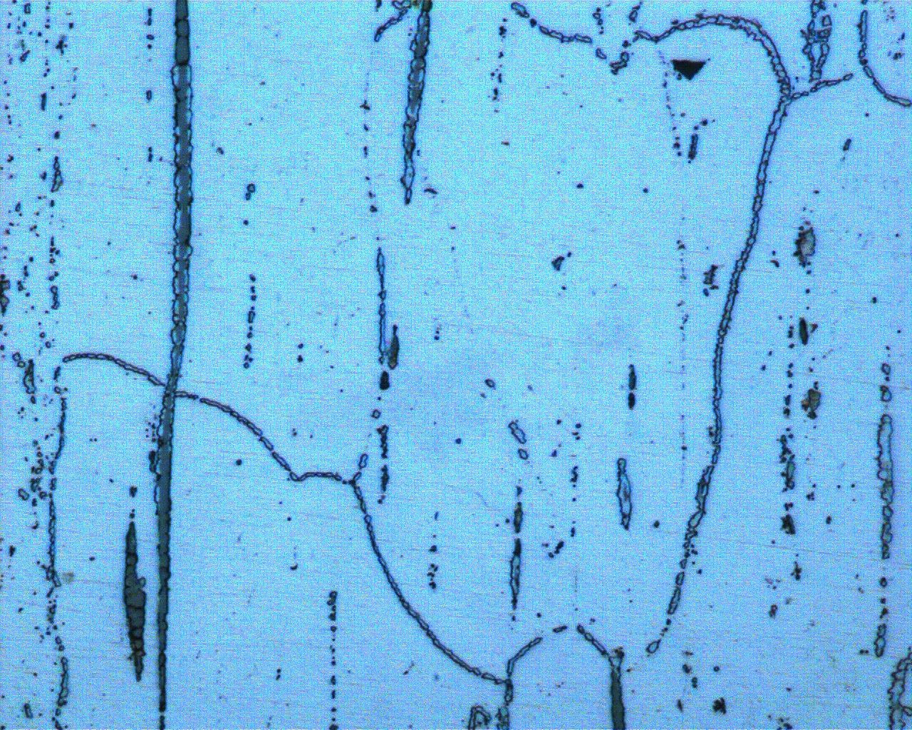

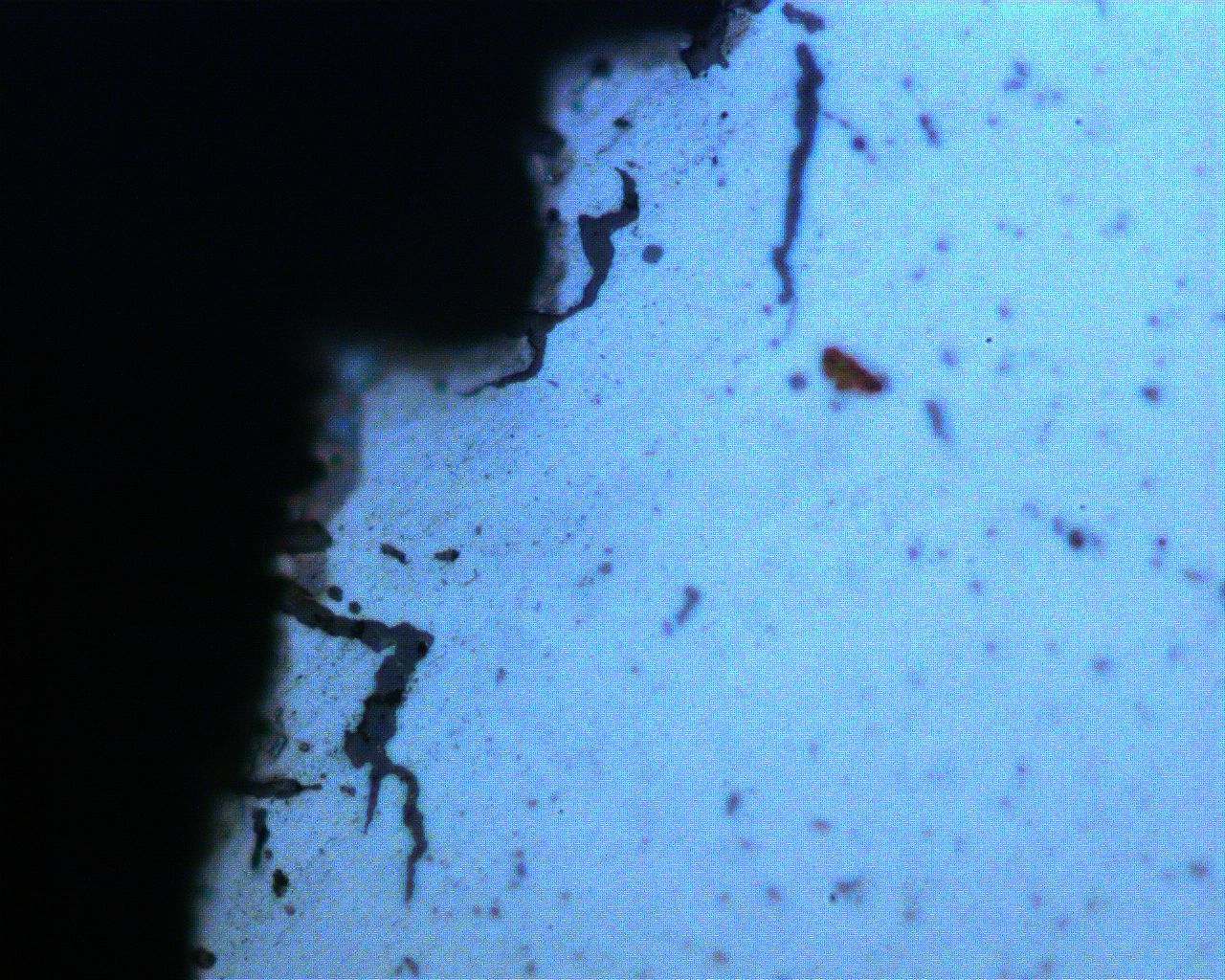

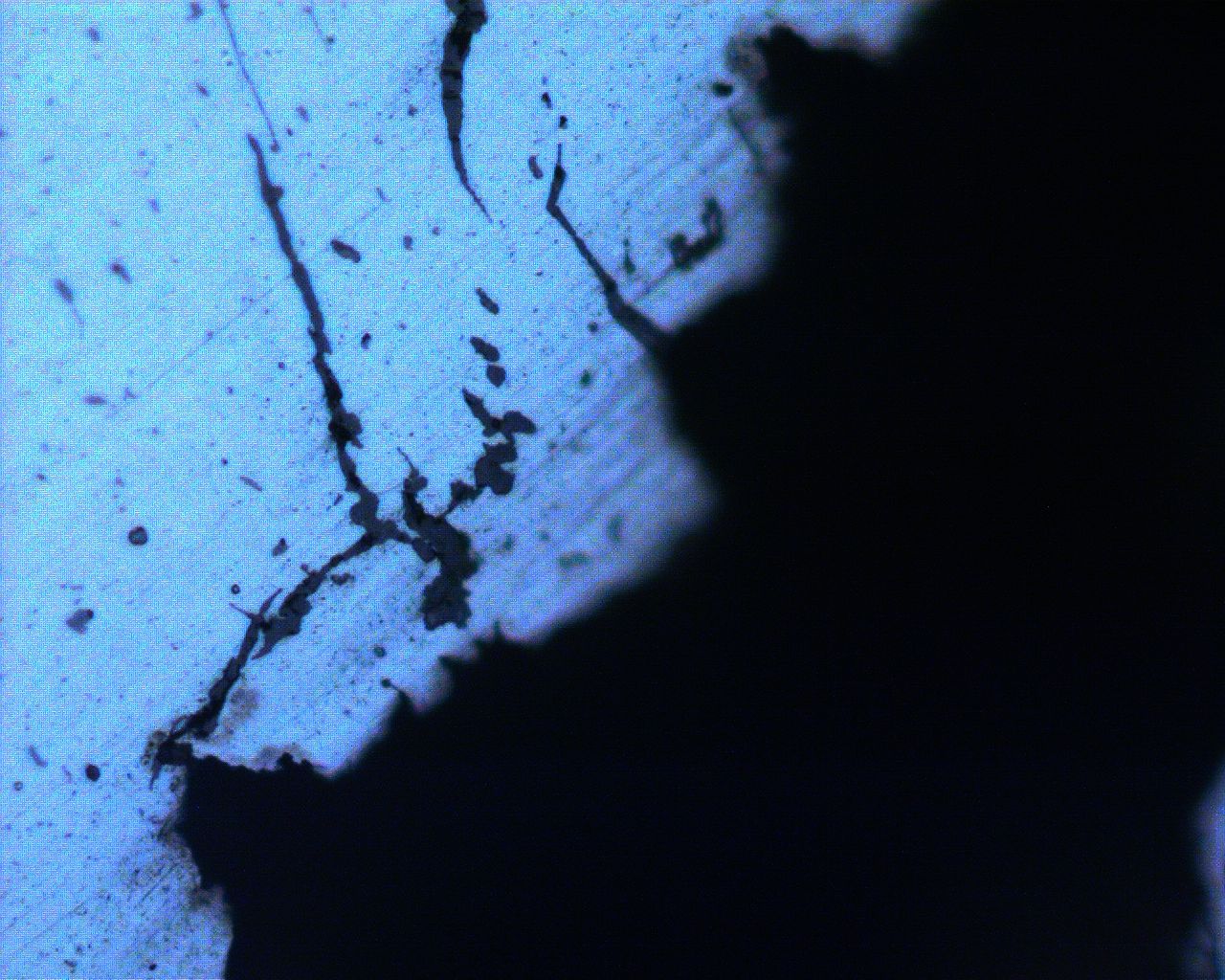

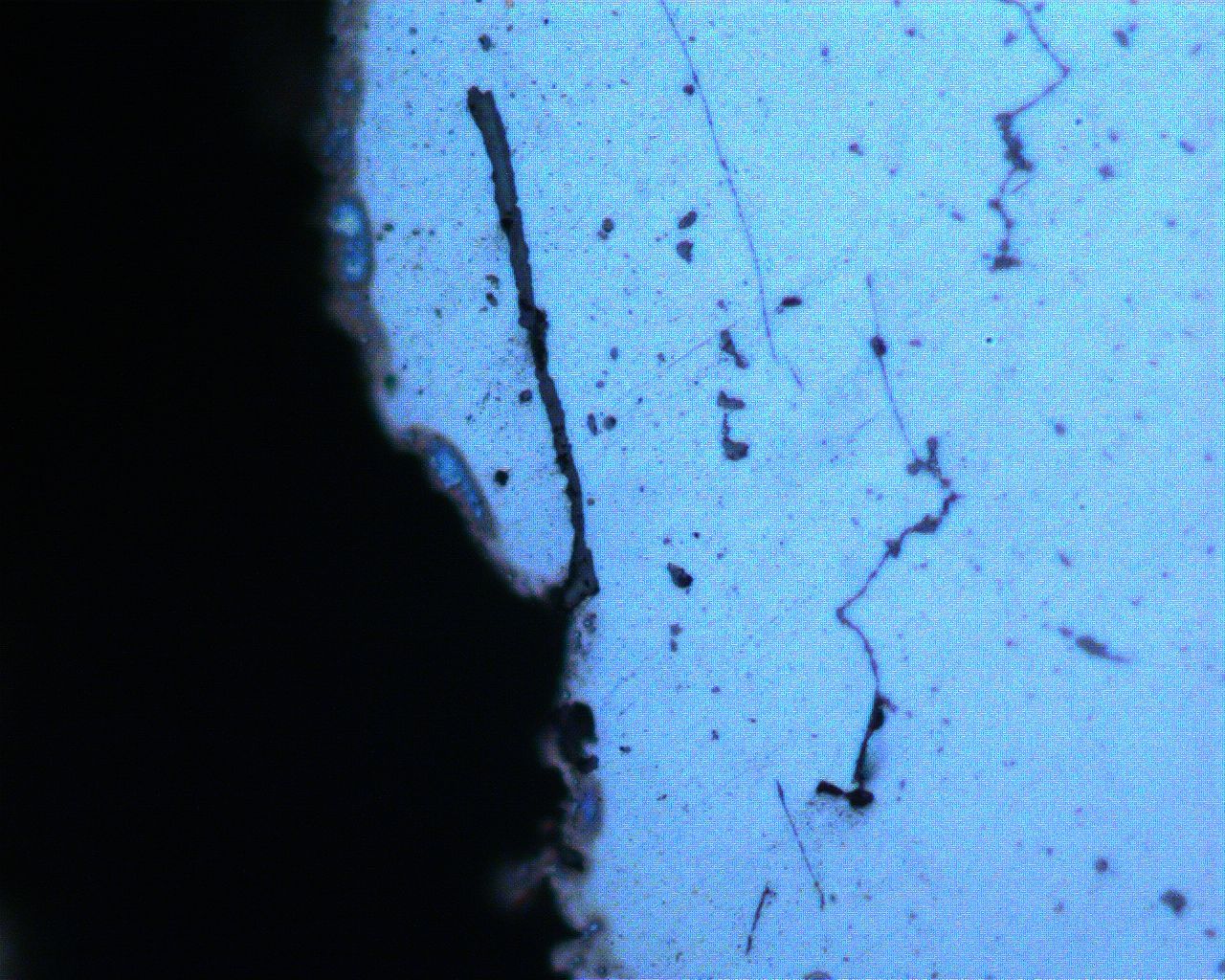

氧化物夹杂100X:
裂纹附近夹杂200X:
裂纹附件夹杂500X:

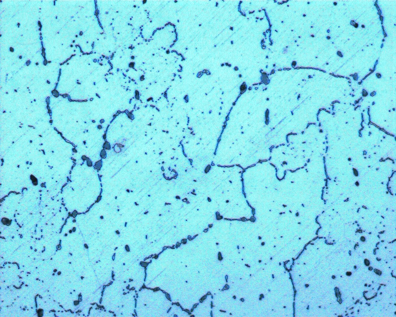

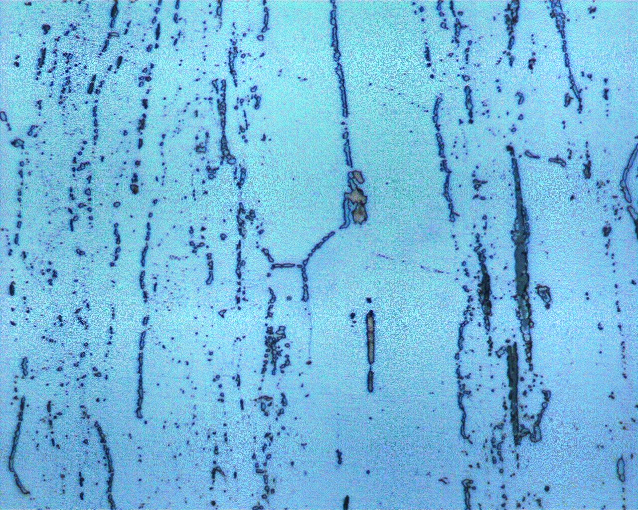

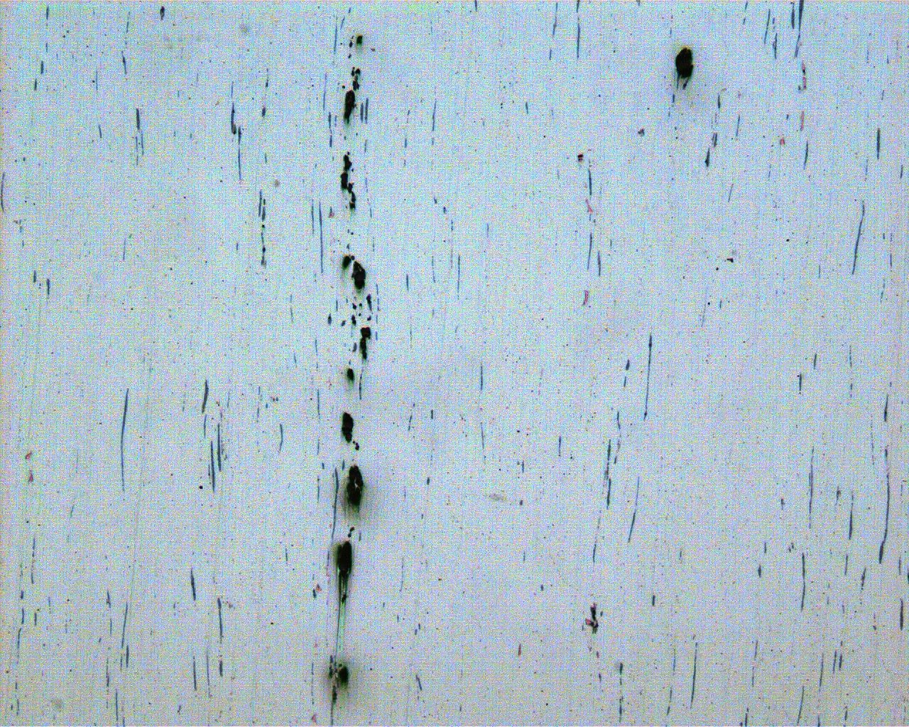

纵向500X:
横向500X:
是腐蚀开裂还是晶界碳化物引起的沿晶脆裂?

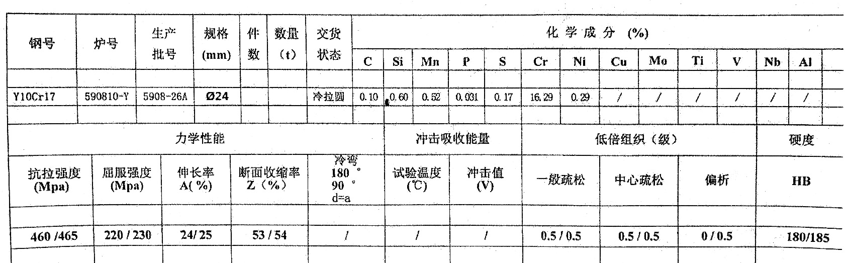

还是先将原材料厂家的合格证书取得后再去分析,否则,都是瞎猜。云里雾里。
厂家的材质证明书:
冷拉不锈钢棒,执行标准GB/T1220-2007

同意。网状碳化物应该是热加工不当导致,再加上内部夹杂等导致的脆裂。

样品撬开以后先观察一下,看看是否可以确定裂纹源位置,在裂纹源那个地方重点观察,主要确定是否有夹杂物在裂纹源附近,或者其他缺陷。千万别上来先切一刀再说
