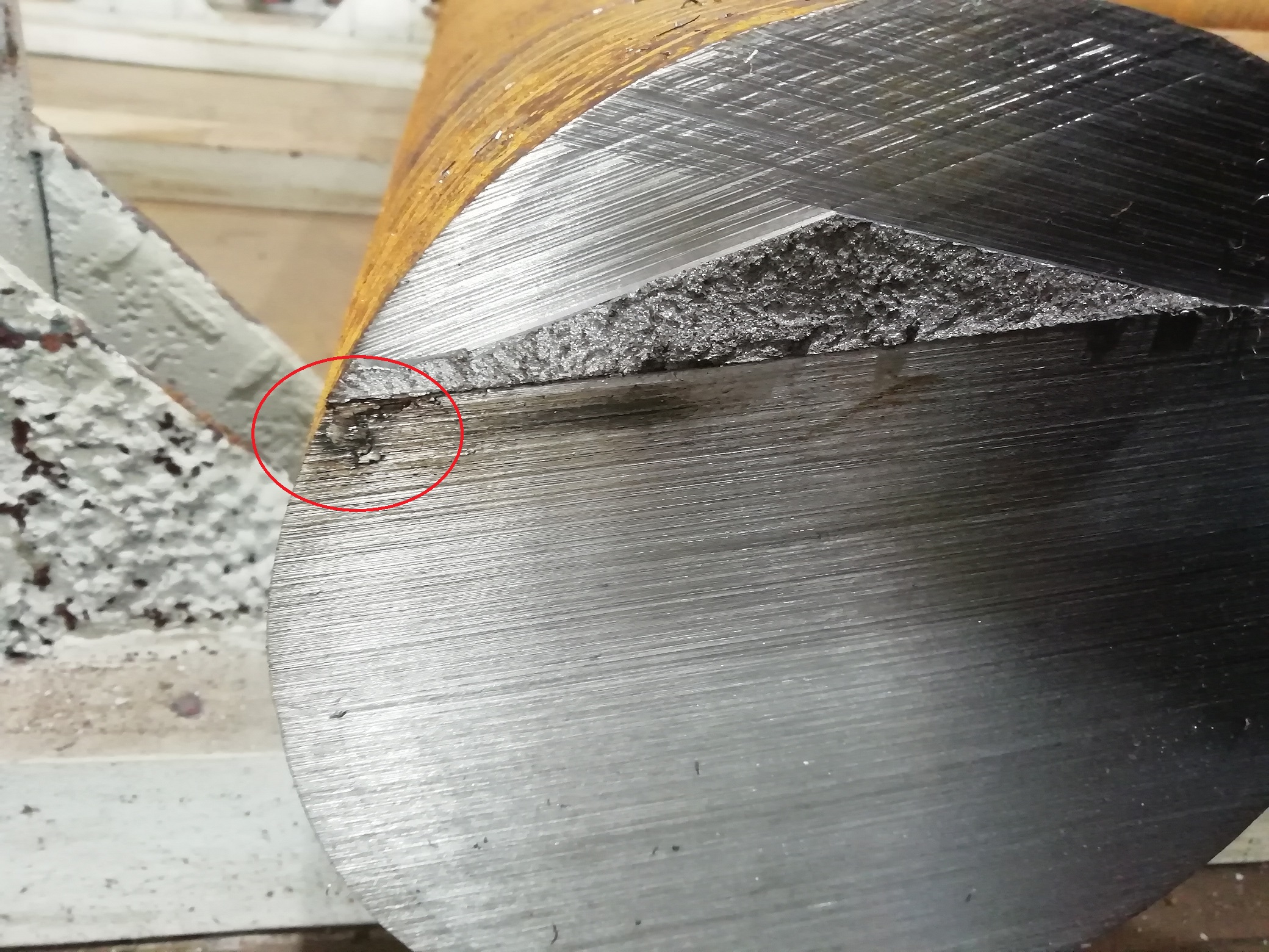

45热轧圆钢切割到某一点是切不动,打锯片。从两边切割,中间掰断,断面如下图:
跟供应商反馈问题,他们死活不承认材料有问题。 我们要求第三方检测,他们指定一第三方,联系该第三方需要做什么检测项目,对方建议取样做拉伸。该缺陷位置长度大概1-2cm, 取样不好取。怀疑供应商和该第三方之间有猫腻。
这个问题经常发生,屡次投诉无效。我们决定再送第三方做试验。需要做什么检测项目,请各位老师给下建议,谢谢。

建议你取个样做个金相组织检查,分析出原因来在找他理论

锯切时冷却没有问题吧。另,图中表面处疑似异物夹杂,取样做个微观分析

切片,打硬度做金相就好了,拉伸没必要

记号位置打光谱就行,、!

做拉伸没什么意义吧。只是验证的话做下硬度,细找原因的话做下成分和夹杂物,金相组织。

做金相,做夹杂物分析,有必要的话做能谱,看看是什么东西

统一回复:感谢大家回复,已经送第三方检测,计划做成分、金相、硬度、低倍。
切割过程有冷却液,正常切割切到那个地方就切不动,确定是材料问题。

金相,硬度,成份(EDS定性)就可以说明问题了。
