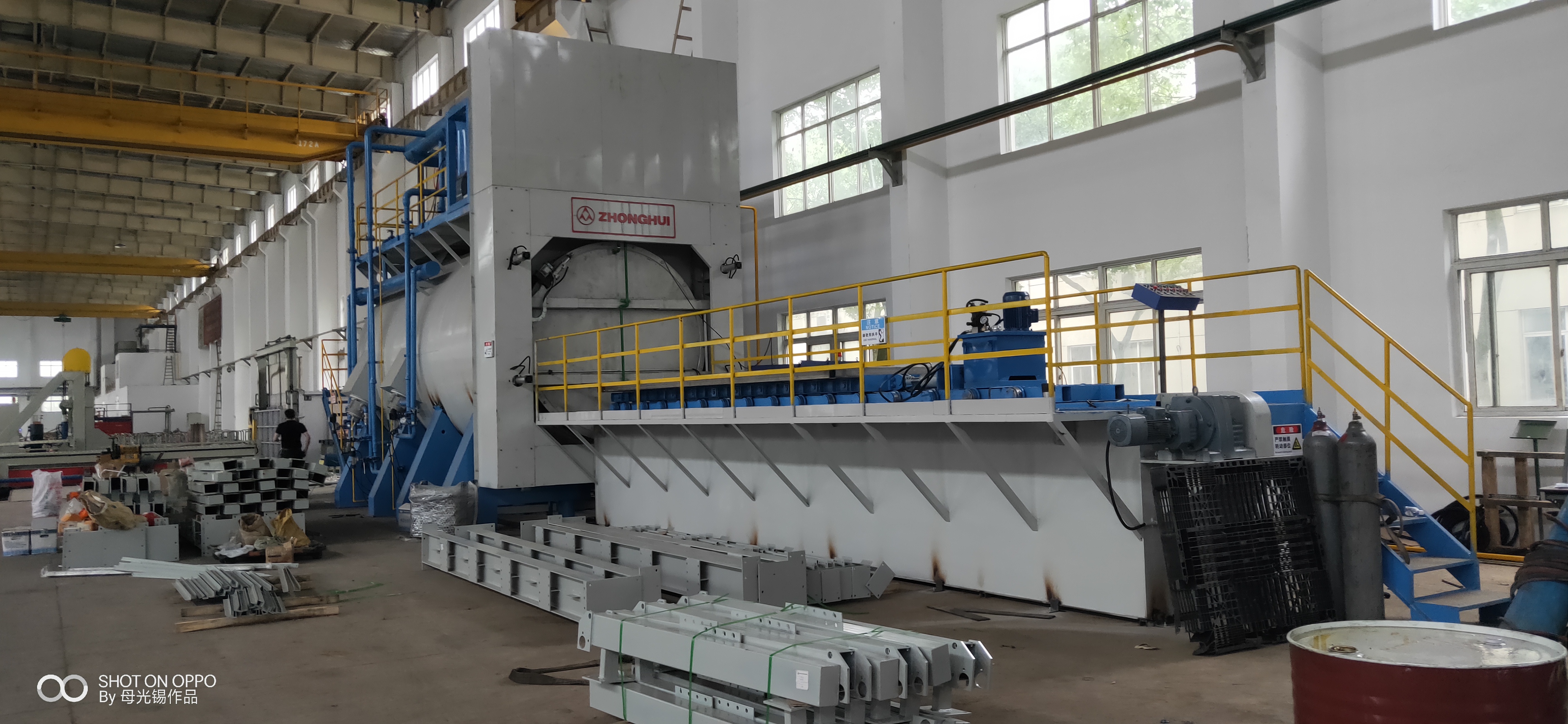

超大型工件气体氮化炉,装载可达10吨/件,可以用于汽车模具气体氮化,阀门件氮化

这是哪里的?多大尺寸的炉子?

可以装1500x1500x5000的工件

太小有没有6米方或直径的

这个是可以设计的,理论上可以做到5米直径,30米长度

手里再设计的是4米直径,10米深度的

有没有用你说了不算,汽车模具氮化,一炉装40吨,代替电镀。
