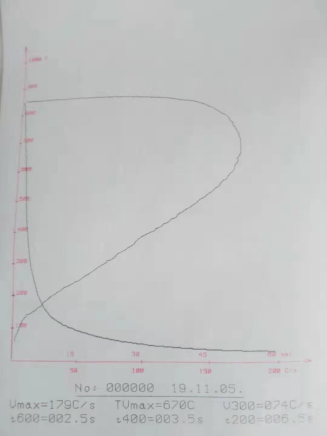

我们上个月外协出去测了一下PAG淬火液的冷却曲线,浓度5%PAG ,曲线如图,冷却速度是否太快?我们平时做40Cr的材料。淬火液厂家说冷速只是快了一点,影响不大,我是不信的,请各位老师看看,指导下

你这快慢指的是什么?如果是问是否对于5%的太快,你应该拿到产品本身的曲线去对照; 如果是问对于产品来说是否太快,可以参考厂家推荐值,或者通过检查淬火过后是否有裂纹来确定; 需要注意的是淬火液随着使用,它的淬火能力会不断变化,应该通过持续监测来确定如何修正。

通常我们对淬火介质的要求是在高温区冷速要快,低温(马氏体转变点以下)冷速要慢。根据你提供的冷却曲线来看,此介质在中低温区冷速是有点快。如果用来冷却形状复杂或截面差较大的40Cr零件,存在一定的淬裂风险。

你这个就是正常的5%浓度的PAG淬火液的冷却能力曲线。Ms点在300℃附近,在此温度点5%浓度的PAG和水的冷却速度差不多。建议增加淬火液浓度。

静态下对于有效厚度20-50mm的40cr产品来说是可以。
评价快不快要根据产品材质、尺寸、装炉方式、使用环境来综合考虑才可以。

40Cr,要是棒子在直径25cm以上,大批量的淬火,这个浓度刚刚好,要是加多了PAG,整不硬就老火了哦

谢谢,我们最近淬火后硬度太高,HRC55-58,把淬火温度下降20度(原来860),冷却搅拌关小一半,效果不明显。检测炉温、材料成分,都发现异常,感觉很奇怪。。。。,请老师指点下

这个做小件淬火可能还可以,如果工件大于5公斤,性能会很差劲,高温太慢,低温冷速还可以,我用过很多厂家PAG了,不稳定啊

从曲线上看您这面淬火液维护的挺好,没有乳化等污染。具体的浓度和冷速关系,还需要结合您这面产品来决定,如果不开裂或者变形较大,使用上应该为题不大

问题不大,基本上5%的浓度,若硬度高了,可以提高些浓度。
