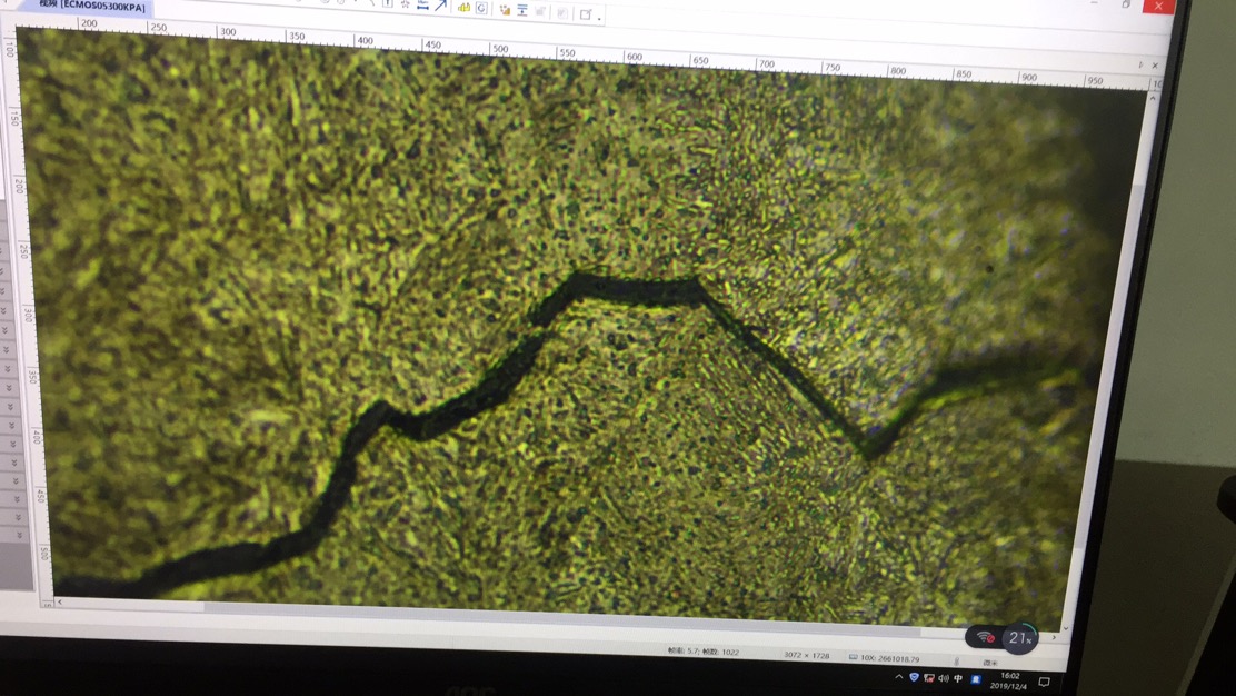

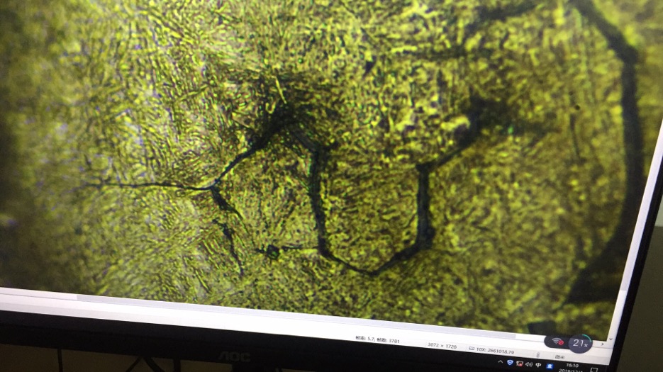

材料SK5,硬度为HRC52左右,淬火加回火,在使用过程中脆断。取断裂附近截面见图。此裂纹在哪个过程中产生

A1溫度+50C 即可,  淬太高了.

什么产品、中频淬火可以试一下。
签到天数: 280 天
发表于 2022-8-17 09:01:26 | 显示全部楼层
沿晶断裂,应该是过烧
签到天数: 288 天
发表于 2022-8-17 10:48:30 | 显示全部楼层
我看你这个有点像局部的感应淬火或激光淬火
签到天数: 288 天
发表于 2022-8-17 10:49:23 | 显示全部楼层
我们也有产品局部激光淬火后在使用过程中出现这种情况。
签到天数: 101 天
发表于 2022-8-17 14:06:29 | 显示全部楼层
沿晶断裂,多数是跟过程参数有关,查查淬火介质呢?
签到天数: 608 天
发表于 2022-8-23 08:53:51 | 显示全部楼层
leomet 发表于 2019-12-10 06:18
A1溫度+50C 即可,  淬太高了.
认同--------------------------------------------------
