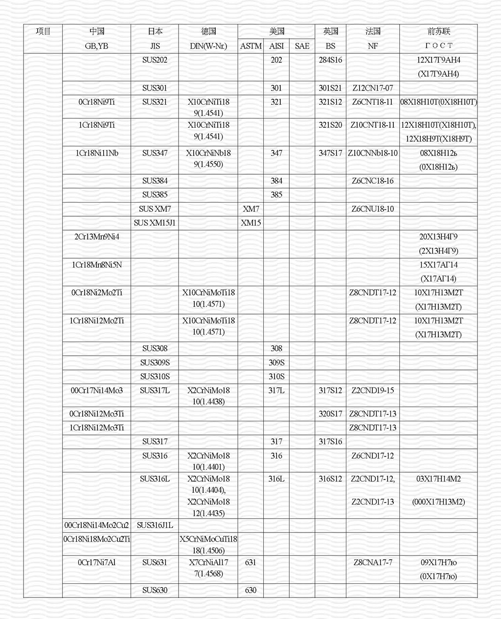

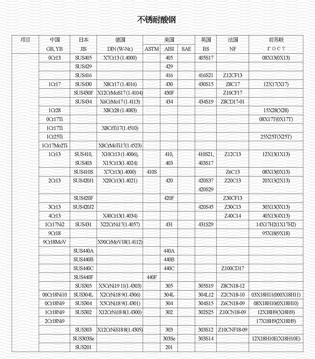

不锈耐酸钢
不锈耐酸钢
不锈耐酸钢
不锈耐酸钢

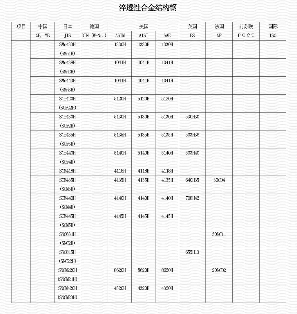

淬透合金钢
淬透合金钢

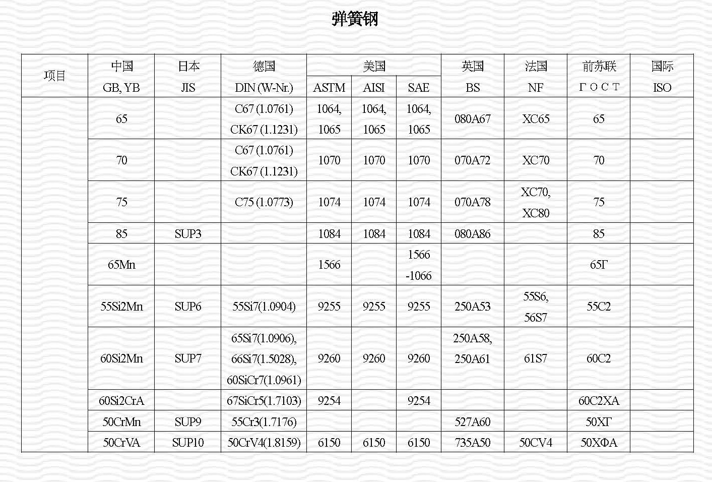

弹簧钢
弹簧钢

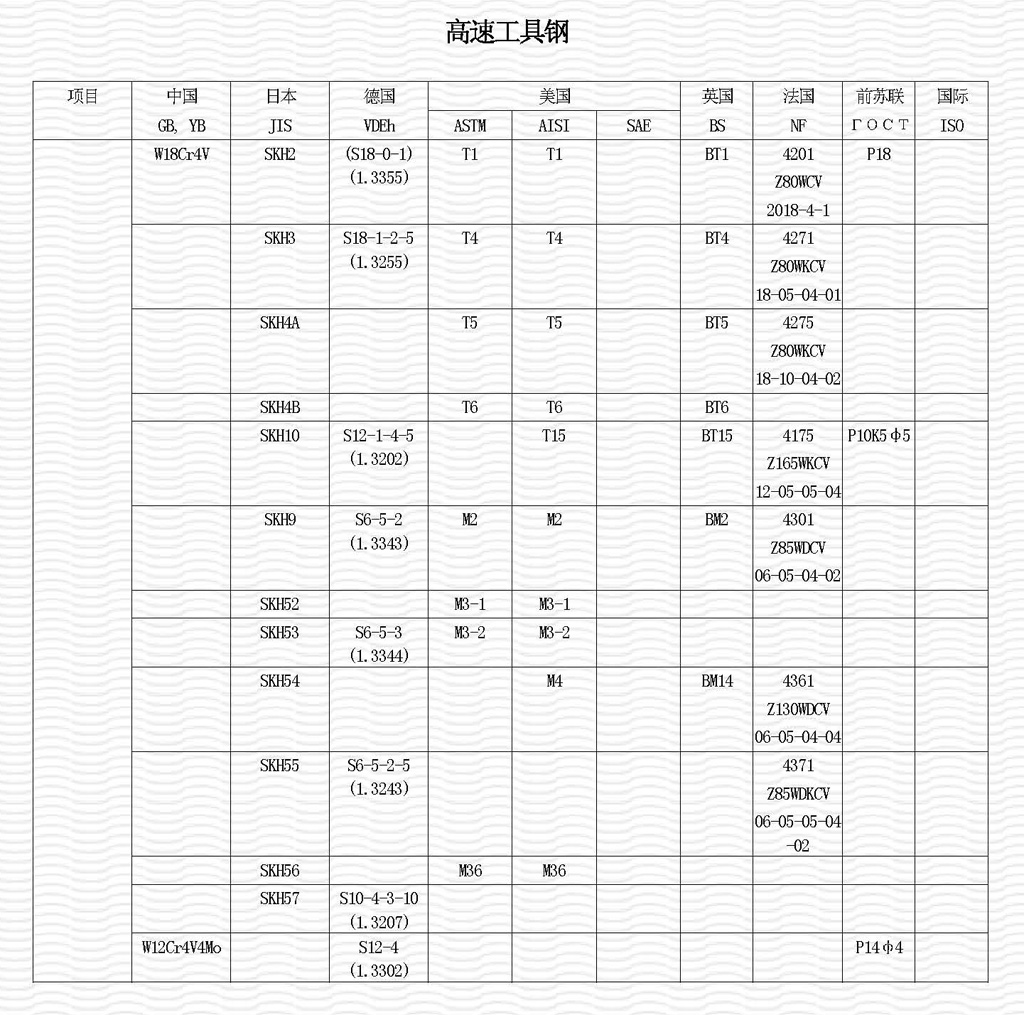

高速合金钢
高速合金钢

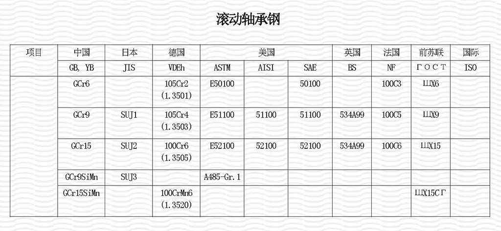

滚动轴承钢
滚动轴承钢
