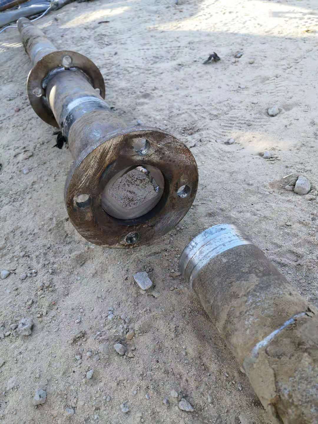

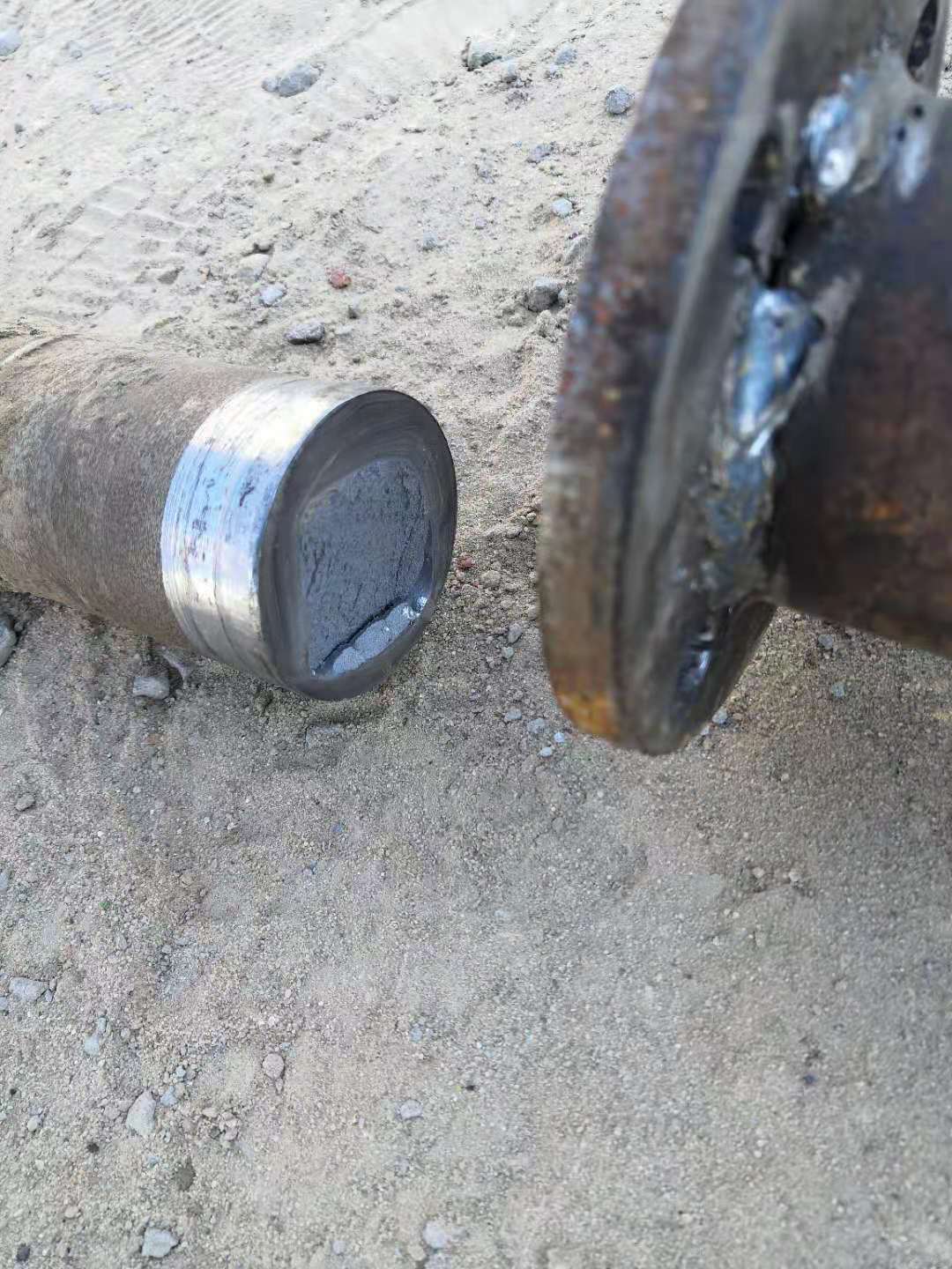

F40MnV轴(¢60)与16Mn法兰盘二保焊接后使用中断裂,如图,断口焊接热影响区明显,进行焊前预热和焊后退火能否改变这种状况?

法兰盘和轴应该用过盈配合安装上后再焊接,焊接一圈要焊满,焊匀称,然后要去应力退火

2楼说的有道理。焊接缓慢,均匀,饱满。
