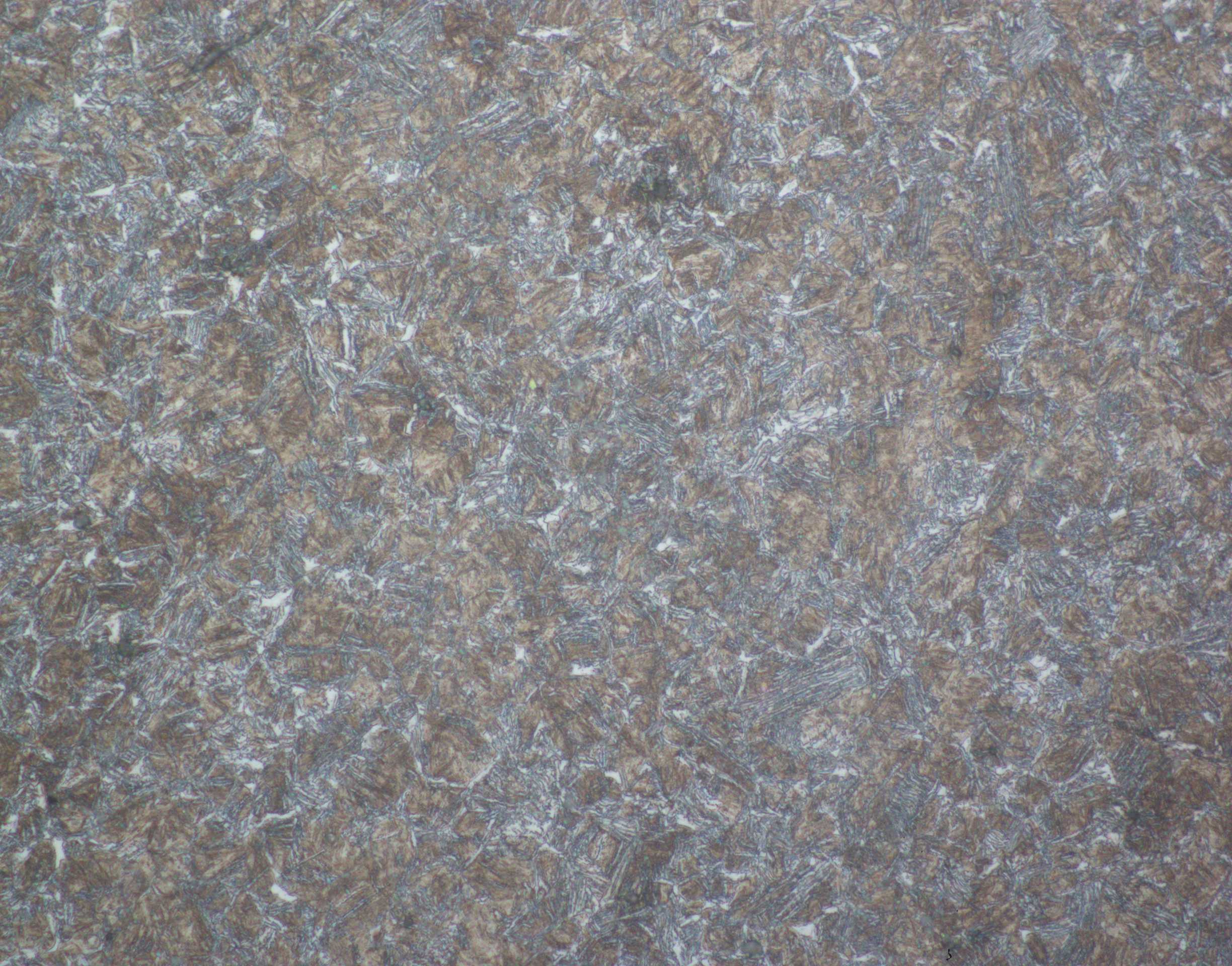

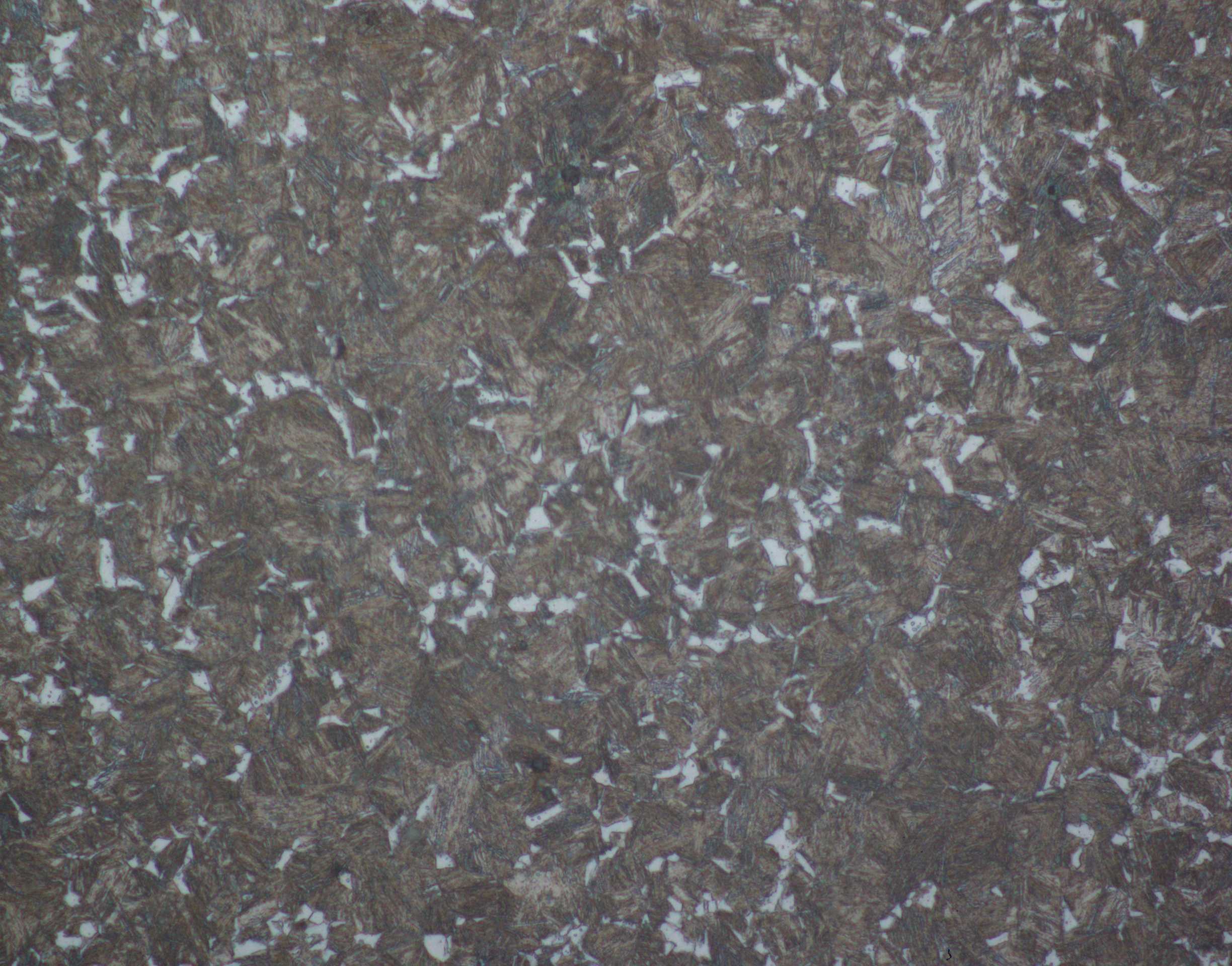

SCr420H材质,Φ20直径轴,渗碳淬火后心部有块状铁素体,现在一直不明白块状铁素体是怎么来的,在此求助。
渗碳温度935℃,渗碳时间约90分钟,渗碳后降温至860℃,直接淬火,淬火油最大冷却速度105~108℃/s,油温50℃;
但是,块状铁素体主要出现在1.3~2mm深度区域范围,而中心部位主要先共析铁素体。
块状铁素体通常是在加热不足时铁素体没有完全奥氏体化而残留的,如果冷却不足也会导致块状铁素体吗?

出现在1.3~2mm深度区域范围也是先共析网状铁素体。

你说的心部铁素体实际是贝氏体网,夹有块状铁素体。延长保温时间,你会得到心部全马氏体,但过渡区仍然是先共析铁素体

表层部位的铁素体应当是先共析铁素体,不是未溶铁素体,可能的原因有两个,一个是实际的淬火温度低于860,在晶界处先析出铁素体,另一个可能就是淬火油的冷速不足,渗碳淬火用的快速淬火油的使用温度应该都在80℃以上吧,50℃太低了吧。请楼主参考

谢谢,但是有个问题就是:如果过渡区的这是先共析铁素体,沿晶界沿块网状析出,那心部理论上冷却速度更慢,块状理应更明显或块状更大才对,但是心部却是贝氏体组织呢?
我一直没想明白,还请指教。
