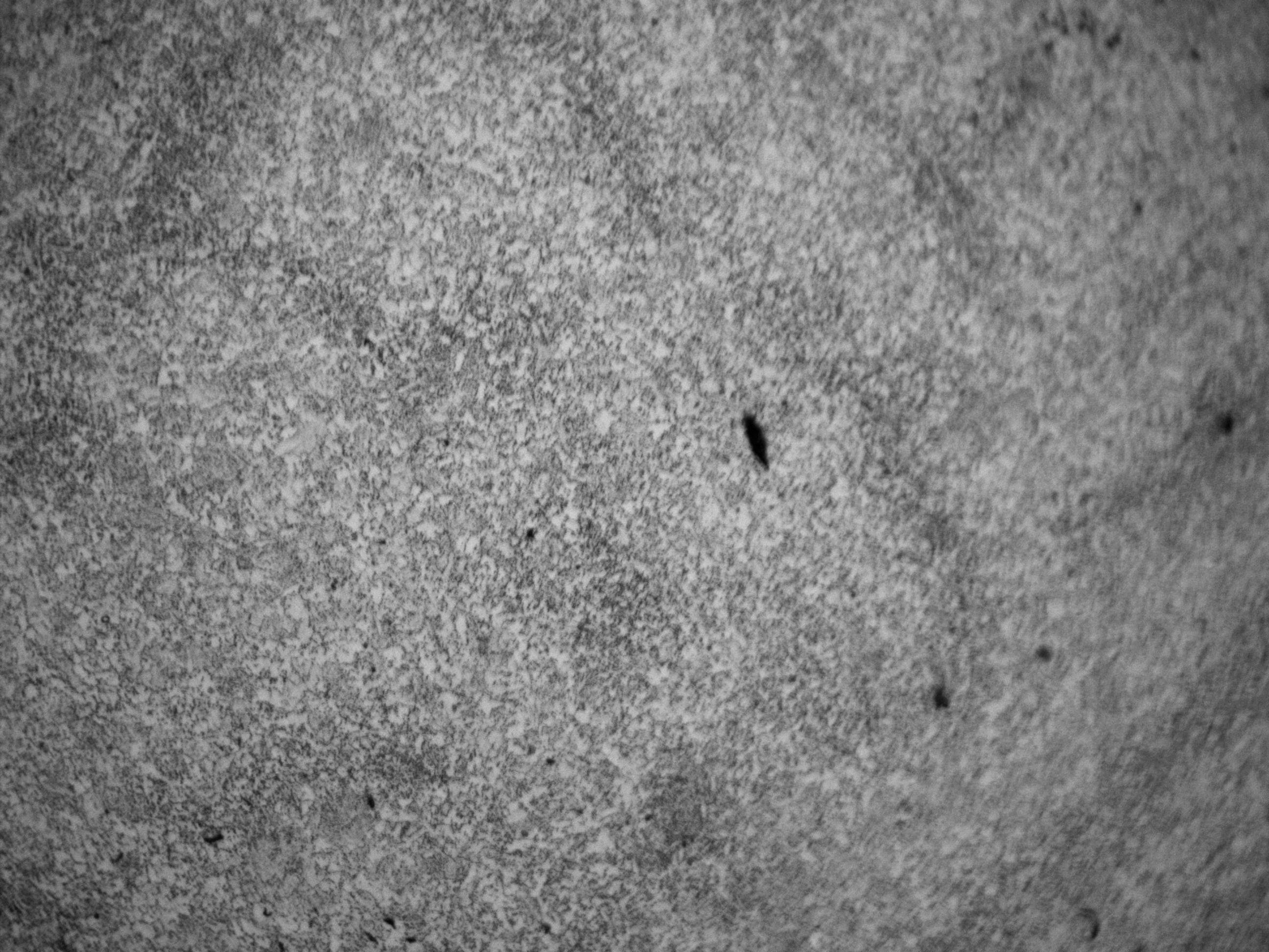

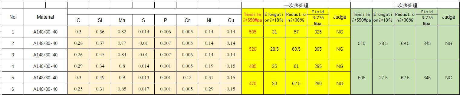

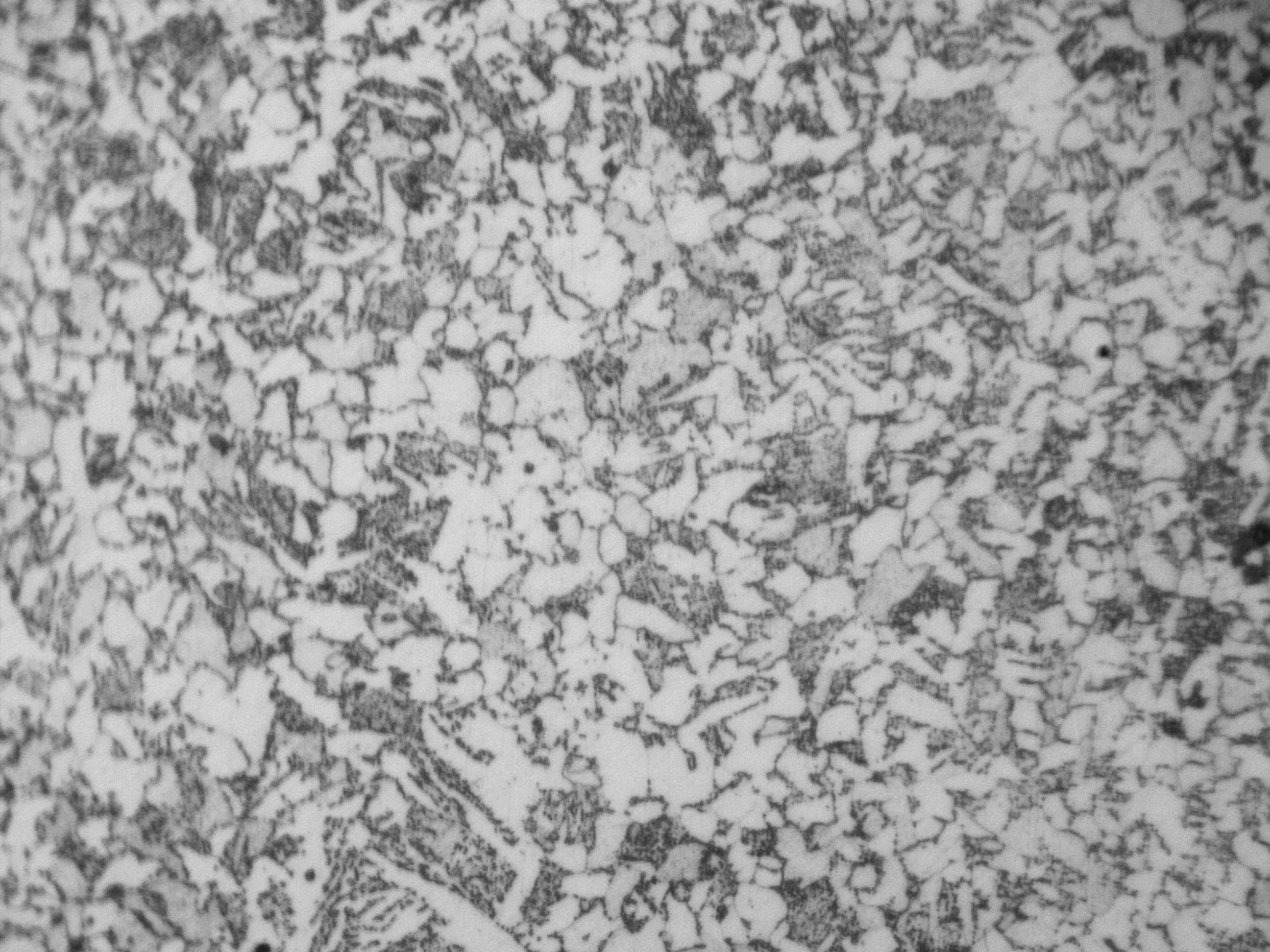

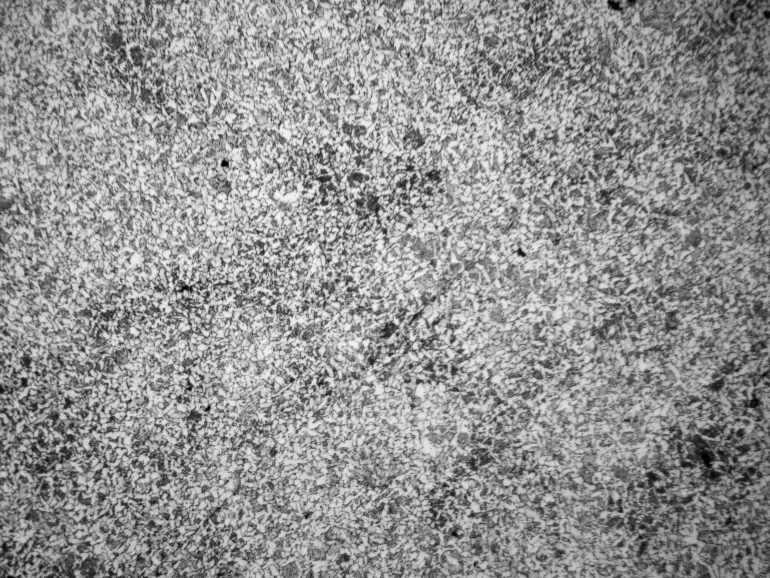

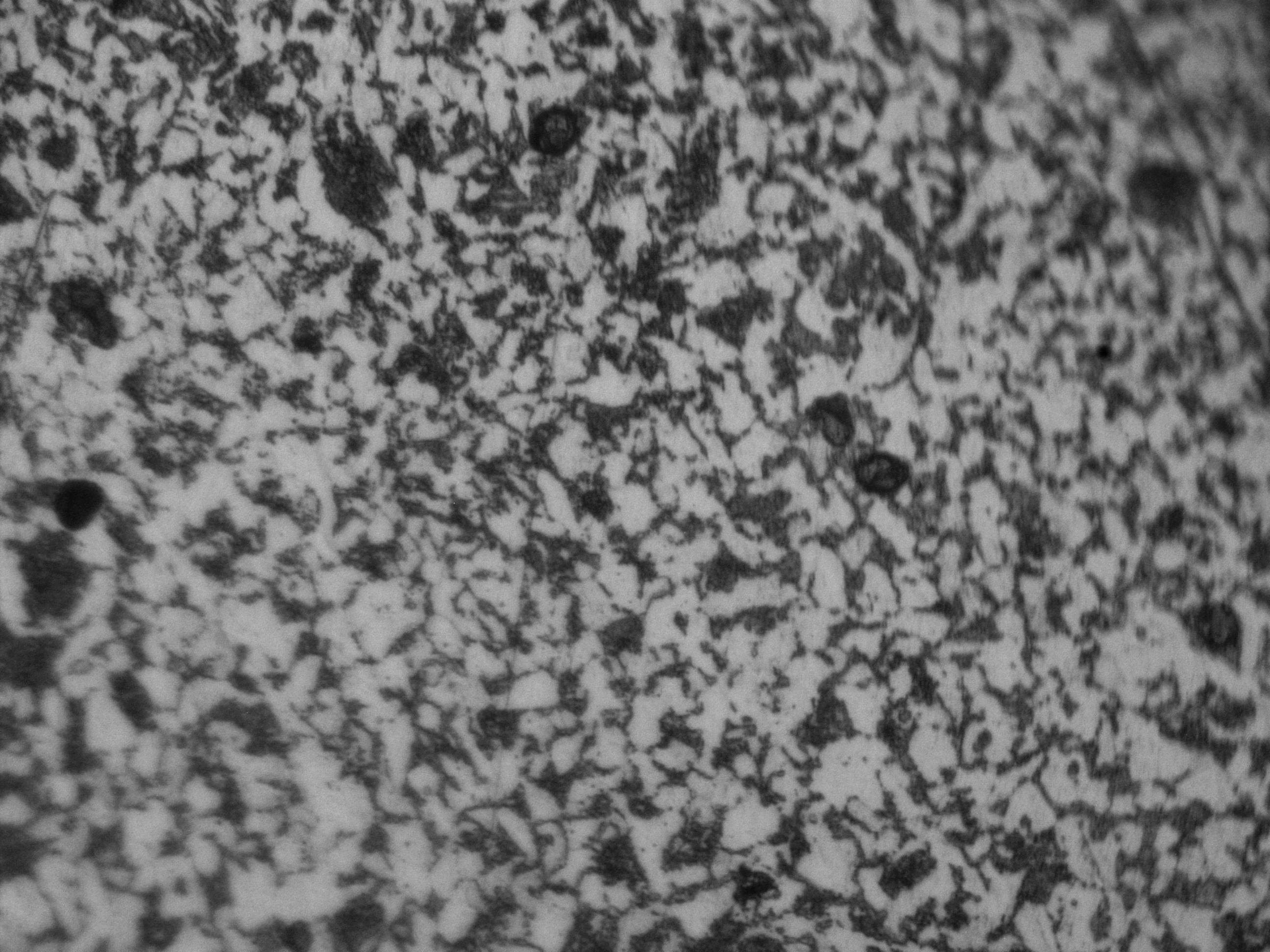

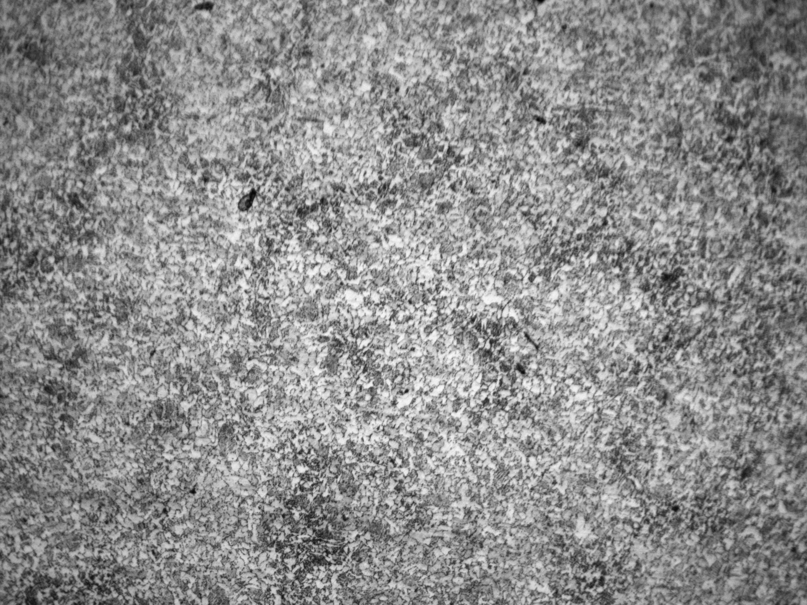

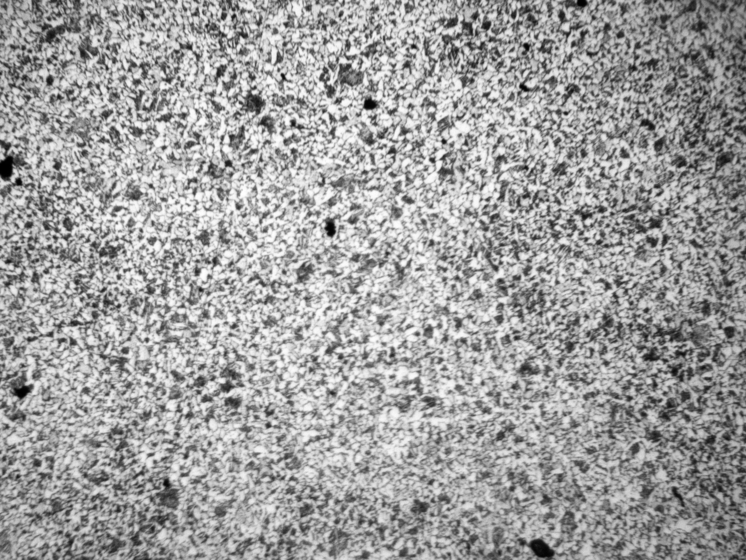

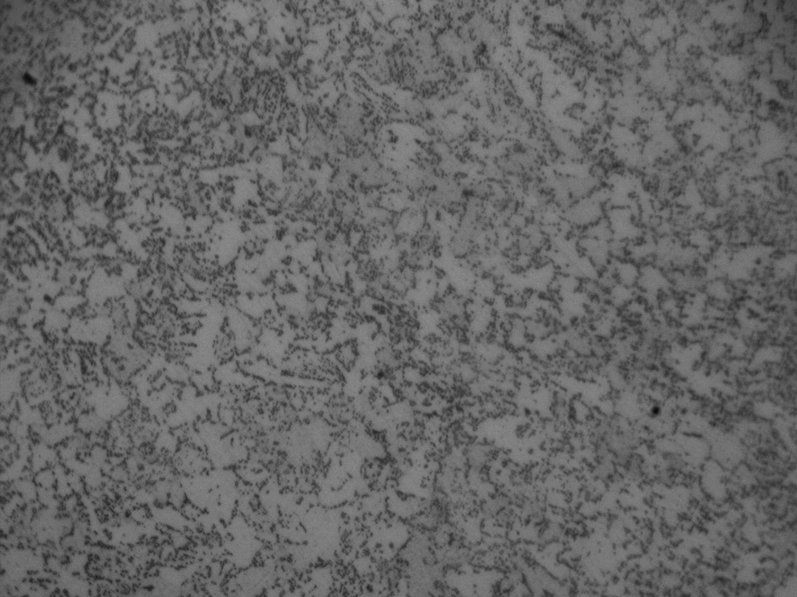

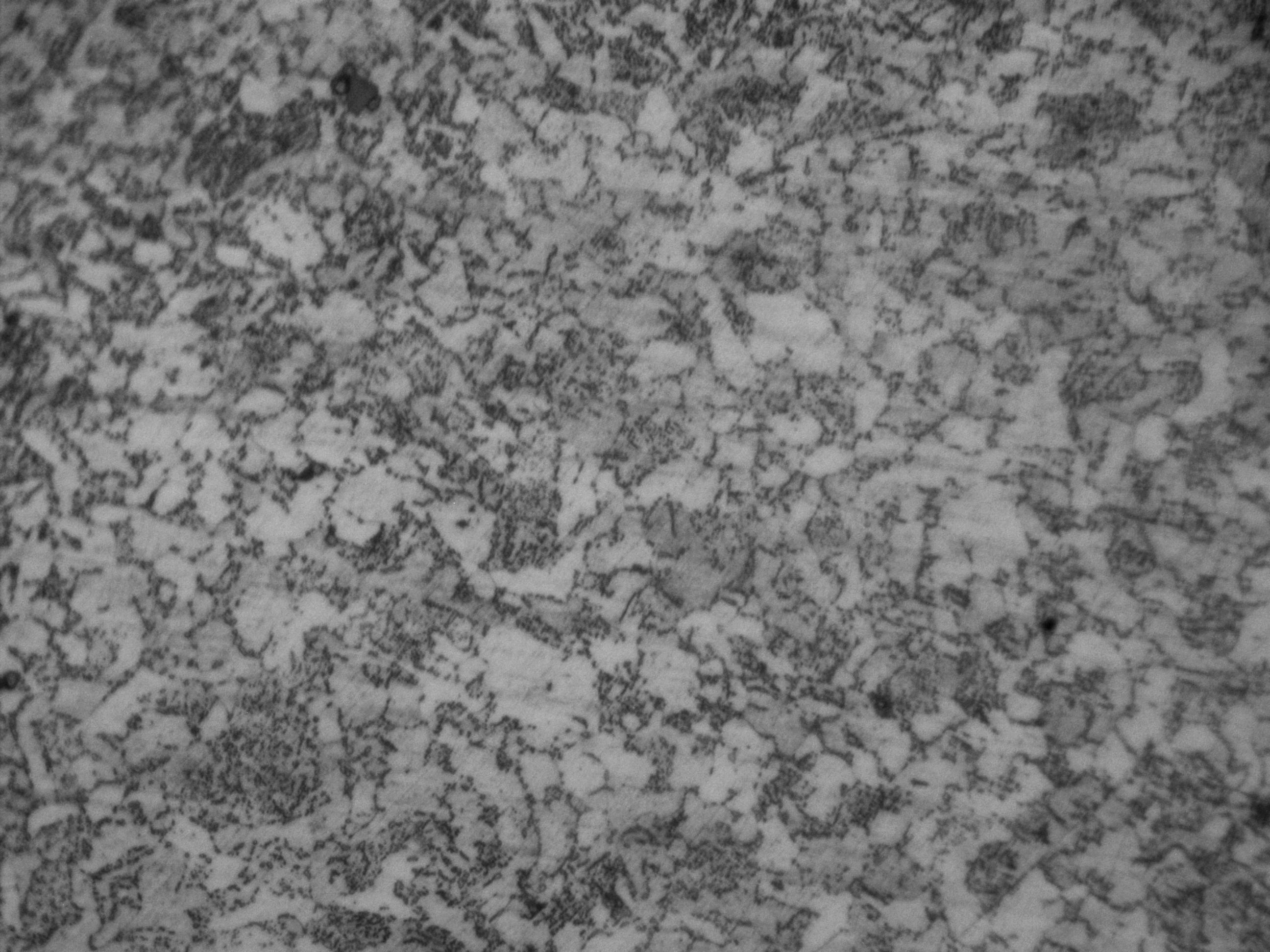

产品壁厚60mm,已经热处理两次,第一次加热到910,保温6h淬火(水淬),回火温度660,保温6h,最后由于抗拉强度低于要求以及金相不是回火索氏体,要求二次热处理;
二次热处理加热到910,保温6h淬火(水淬),回火温度650℃,保温6h,保温6h,抗拉强度还是低于要求以及金相不是回火索氏体;
问题:
1.能否还可再次进行热处理?
2.该怎样操作才能满足强度大于550Mpa,且金相组织为回火索氏体

1、铸件产品一般检测的是随炉试块,你的产品厚度60mm,不知道附铸试锭尺寸是多少?如果附铸试锭有效厚度偏大,那么最初的设计方案就有问题。 2、根据你提供的实际成分与性能要求对比,我认为在成分设计上Cr的残余含量过低,如果能控制在0.1-0.2%就没有问题了,当然如果C含量能够提高也可以。 3、你的热处理工艺,奥氏体化温度偏上限,这还不算问题,但是你的回火温度太高了,势必将强度调下来了,建议不要超过610℃。同时淬火保温 ...
签到天数: 88 天
发表于 2019-11-8 15:32:53 | 显示全部楼层
3、你的热处理工艺,奥氏体化温度偏上限,这还不算问题,但是你的回火温度太高了,势必将强度调下来了,建议不要超过610℃。同时淬火保温时间6h就太长了,如果附有本体热电偶,建议保温不要超过2h,如果以炉温为准也不要超过3h,当然这是建立在你的试锭尺寸与产品厚度相同的基础上的。
4、可以进一步增大冷速,加强淬火水的搅拌,提高淬火烈度。
5、金相这块我不是很熟,我有个疑问,你的产品含碳量这么低,即使淬火再好也不可能转变成全淬火马氏体,故回火后索氏体也应该只是为其中一部分,那么如何分辨具体索氏体量的占比,这个应该难度不小吧?所以我认为金相组织仅为参考,不能作为最终验收依据。(此条为个人意见,不保证正确)

是的,目前我们明白热处理工艺存在问题,但是不知道如何改正,计划860保温淬火,600度保温3h回火,可否?

金相组织这么多铁素体,材料成分是什么?分析问题,首先要给出材料,强度取样位置是否12.5mm的位置,取的多大的试棒?
签到天数: 1250 天
发表于 2019-11-20 14:31:08 | 显示全部楼层
根据你提供的理化分析报告,材质应为ZG230--450.此材料的淬透性差。降低回火温度可以满足强度要求。
签到天数: 260 天
发表于 2019-11-20 15:31:43 | 显示全部楼层
我们也搞铸钢,我们铸造前轴,有机会交流下。你这个件没淬上火,不信你切个淬火件。拍个工件实物,传网上看看,拉力试棒取得哪里?用的什么炉子、什么淬火槽,出炉到入水用的多少秒?
这种组织我们也曾经遇到过,(我们是入水慢了)
签到天数: 149 天
发表于 2019-12-4 14:19:57 | 显示全部楼层
一个是入水慢,一个是冷却慢,淬火硬度偏低

发表于 2020-5-9 09:22:58 | 显示全部楼层
只要表面脱碳可以接受,随便你淬几次都没事。
淬火:860℃*3h,最好用5-8%的盐水冷却,水里面加个水泵加强冷却
回火:600℃*2.5h,空冷,强度保证合格,但索氏体也就60-70%左右,因为碳含量太低了

这个材料淬透性差,水淬后主要是贝氏体,也有铁素体和珠光体。但降低回火温度到560℃左右可以达到机械性能的要求。

技术要求中塑性指标有富余,韧性没有要求。降低点回火温度,可以使强度和塑性都合格。
不过对于铸钢有可能降低点回火温度,强度也达不到要求。只能通过提高冷速来解决问题。
