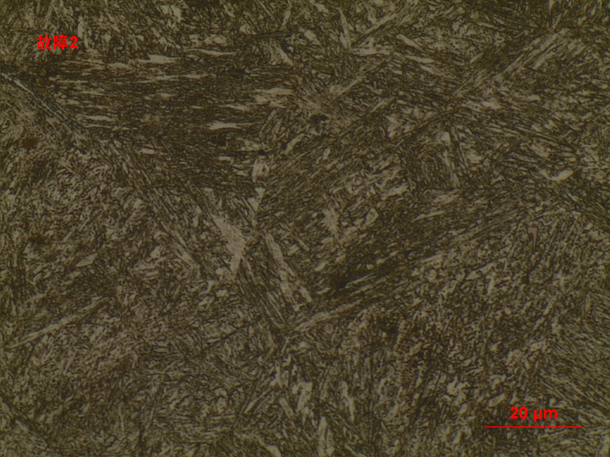

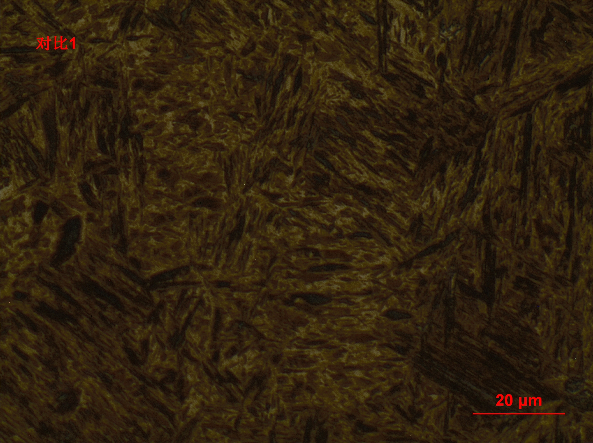

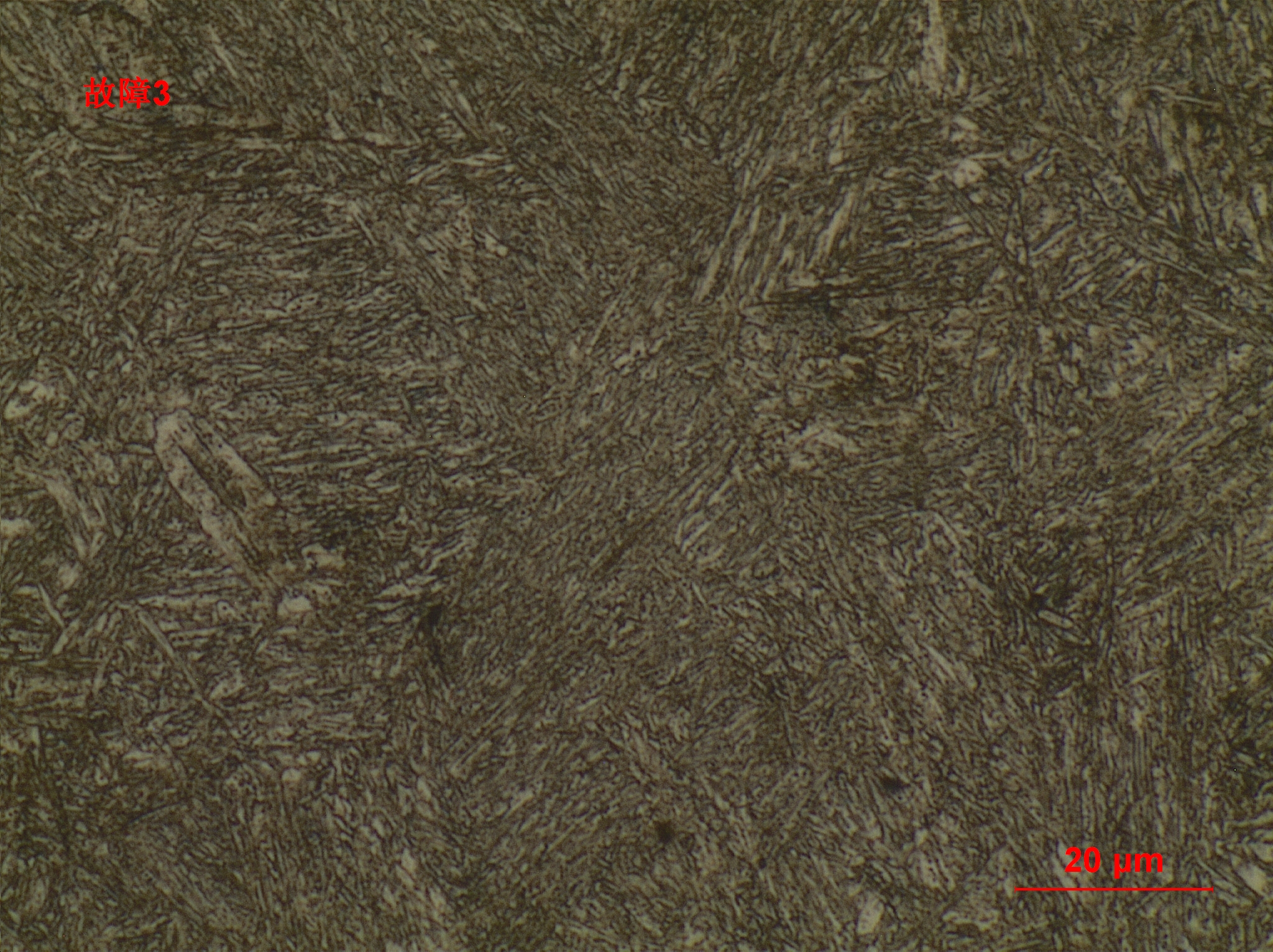

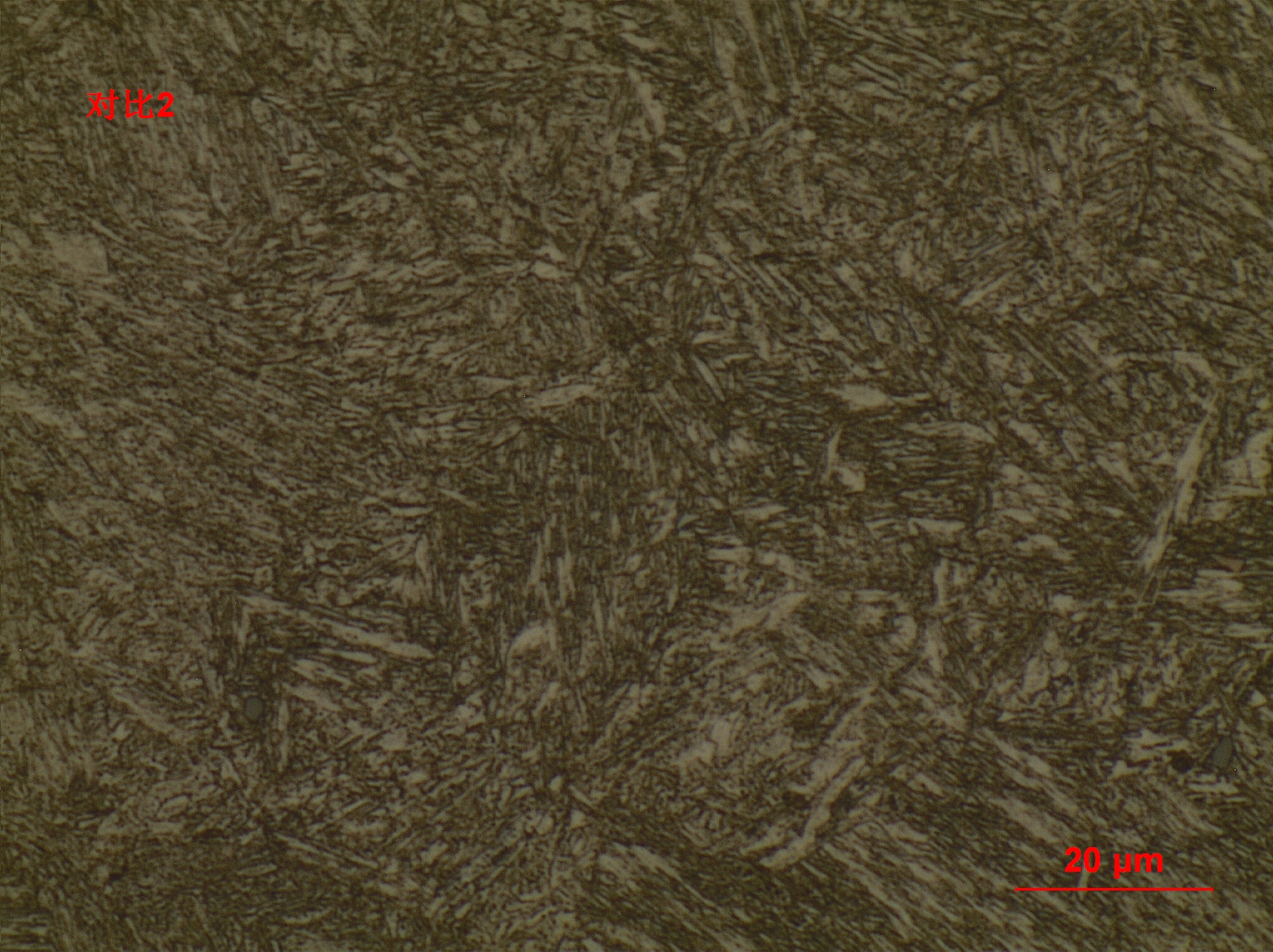

对1-M+A' 对2-S 故2-M粗+A+B 故3-S+M+A
签到天数: 217 天
发表于 2019-11-7 08:51:13 | 显示全部楼层
对1-M+A'
对2-S
故2-M粗+A+B
故3-S+M+A

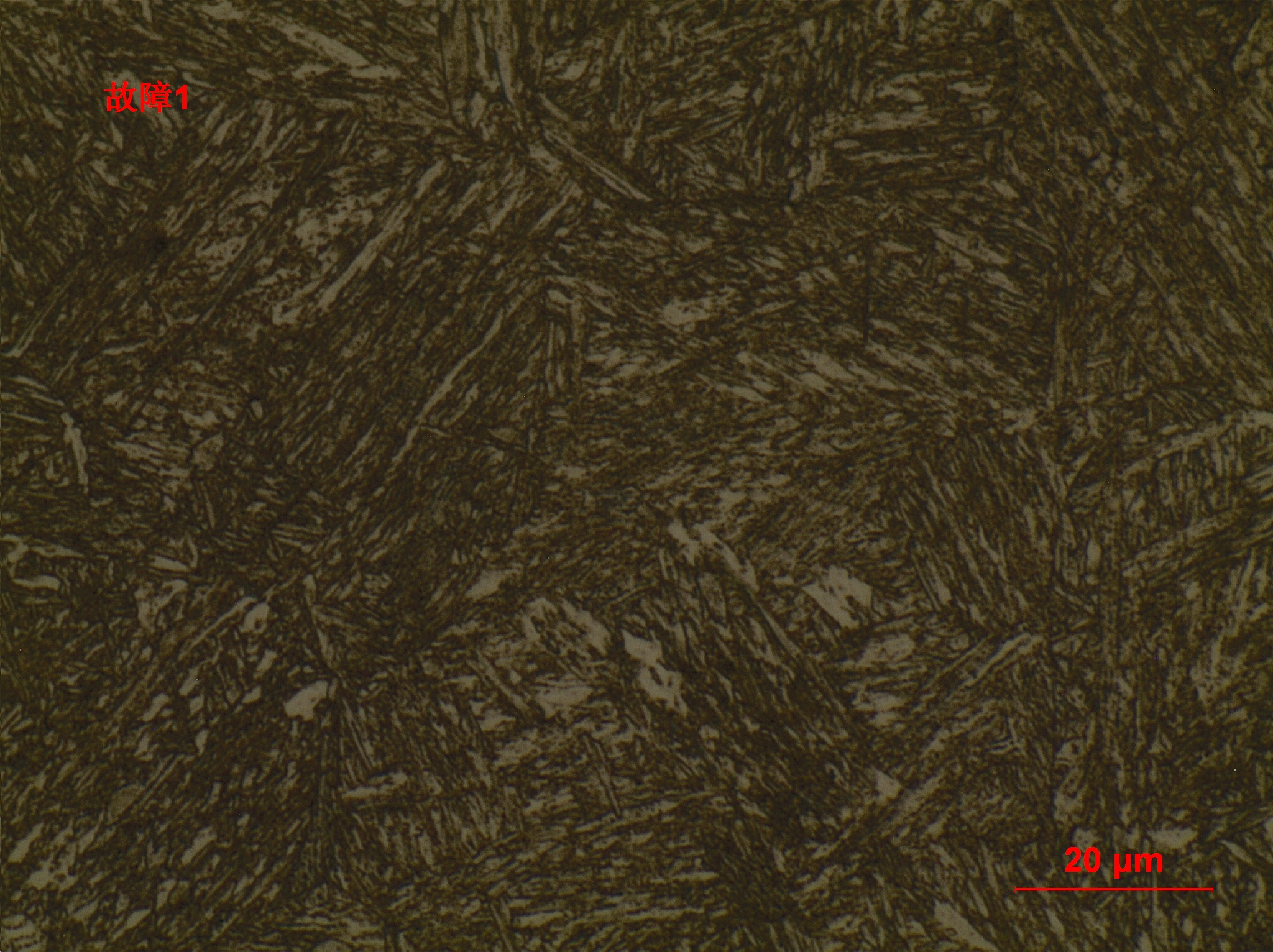

作为一个菜鸟,不会分析图中组织,求大佬帮助一波。材料是35MNB

发表于 2019-11-10 14:06:50 | 显示全部楼层
组织500X,并没看出多少异常,建议做个晶粒,另失效分析不要仅局限在热处理品质上,设计、用户使用工况等都是考虑的范围

感谢教导,这个工件失效的原因应该是缺少高温回火或者回火不充分导致的

感谢大佬指导,再问一下图中第一张图的组织是啥?
签到天数: 217 天
发表于 2019-11-12 08:08:44 | 显示全部楼层
粗大板条马氏体的中温回火组织,即回火屈氏体
签到天数: 827 天
发表于 2022-1-10 16:02:01 | 显示全部楼层
晶粒粗大,板条M,柱状贝氏体,白色条状不可能是F.
签到天数: 246 天
发表于 2022-1-11 07:31:48 | 显示全部楼层
回火组织,粗大了点,说明在淬火过程有问题
签到天数: 1670 天
发表于 2022-1-11 16:08:27 | 显示全部楼层
不知道具体工艺,晶粒太粗大了
签到天数: 27 天
发表于 2022-2-23 14:26:01 | 显示全部楼层
粗大板条马氏体的中温回火组织,回火屈氏体
