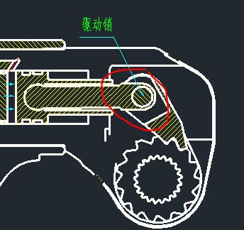

UNIMAX工具钢和H13热作模具钢哪个渗氮效果好?要求表面耐磨,产品是圆柱销类,圆柱表面不断高压摩擦,淡化层哪款能深些?谢谢大侠!

 楼主| 发表于 2021-1-7 09:37:13 | 显示全部楼层
主要是用在受圆柱面磨损和横向剪切的驱动销
