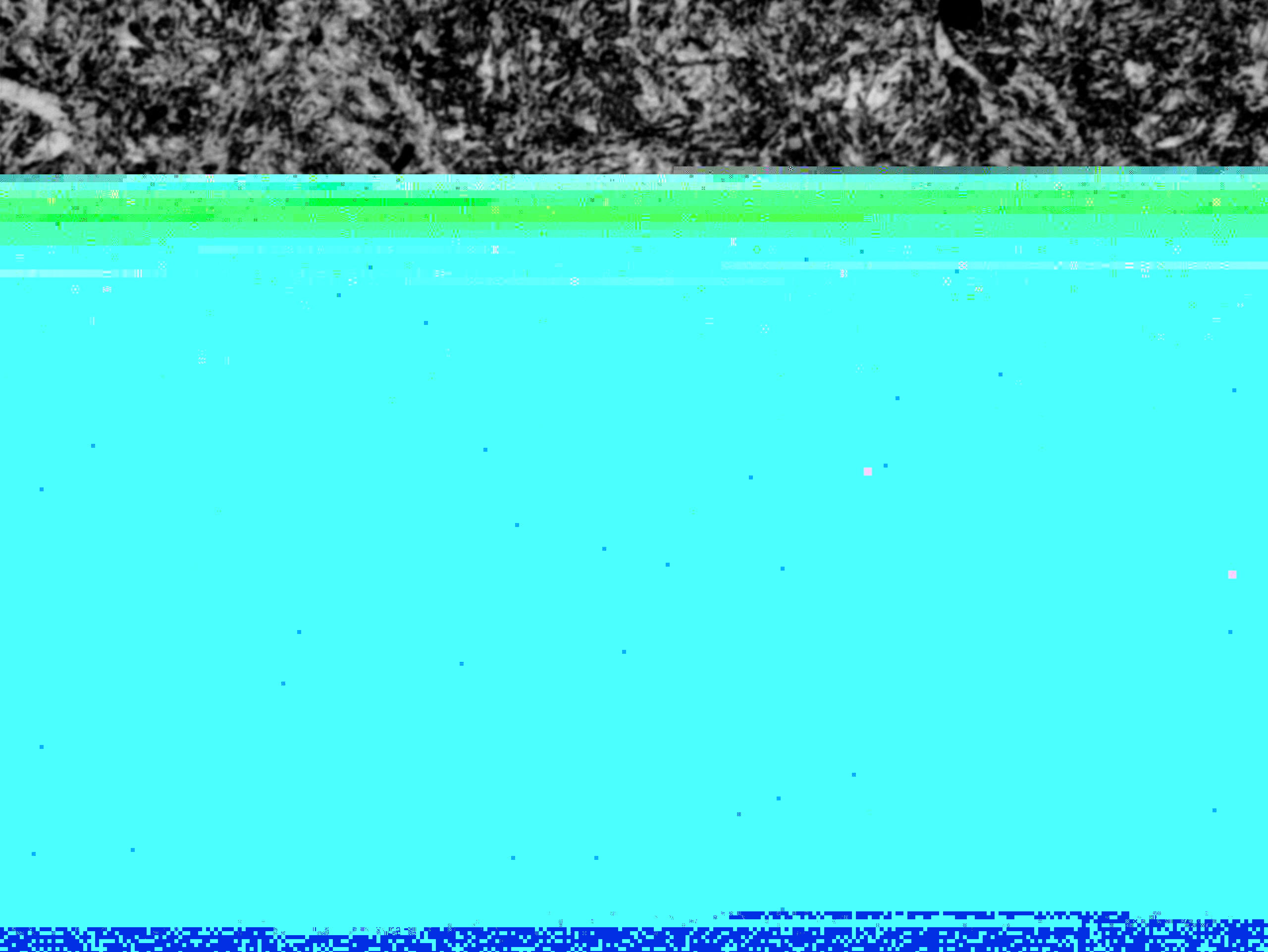

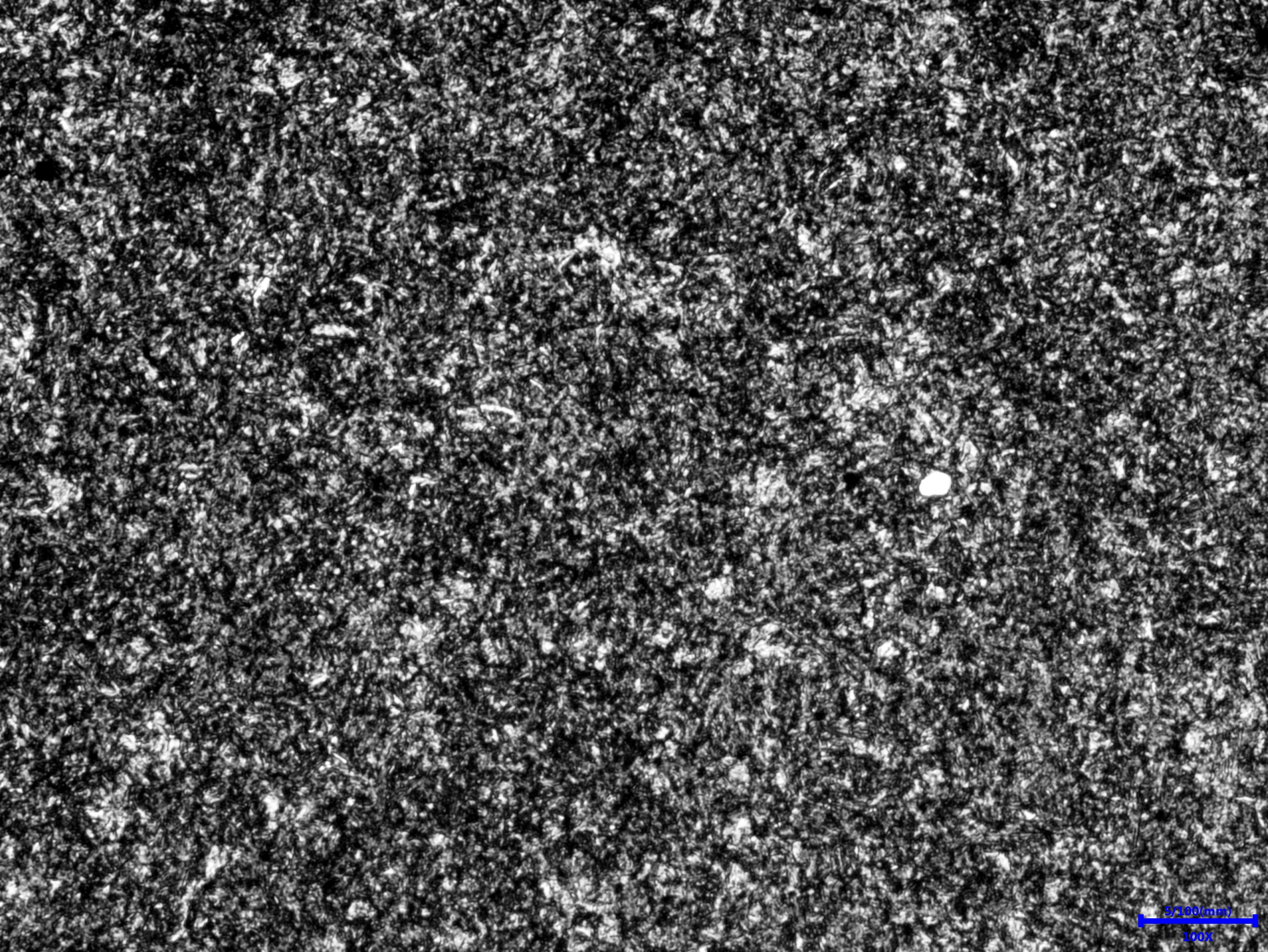

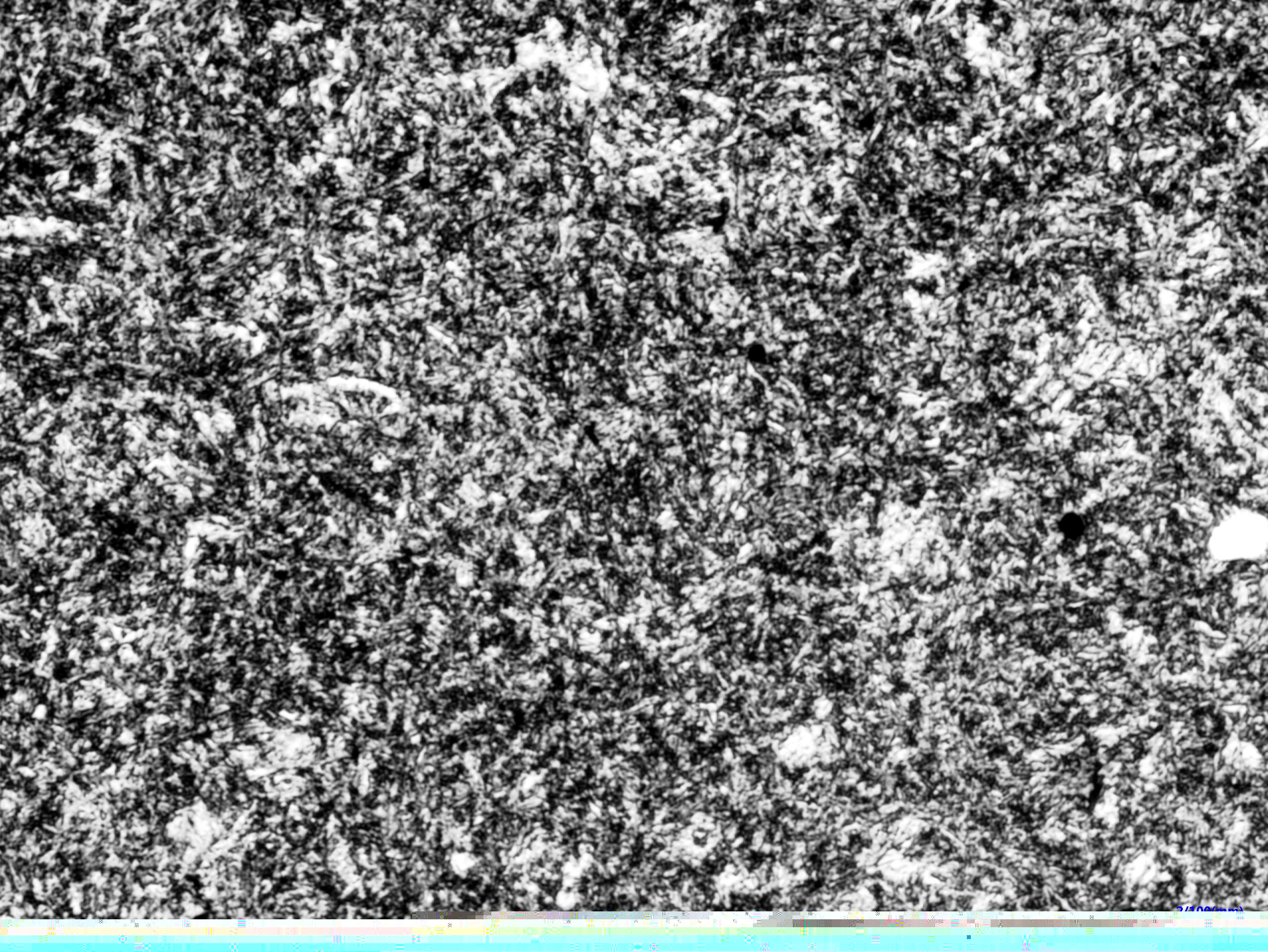

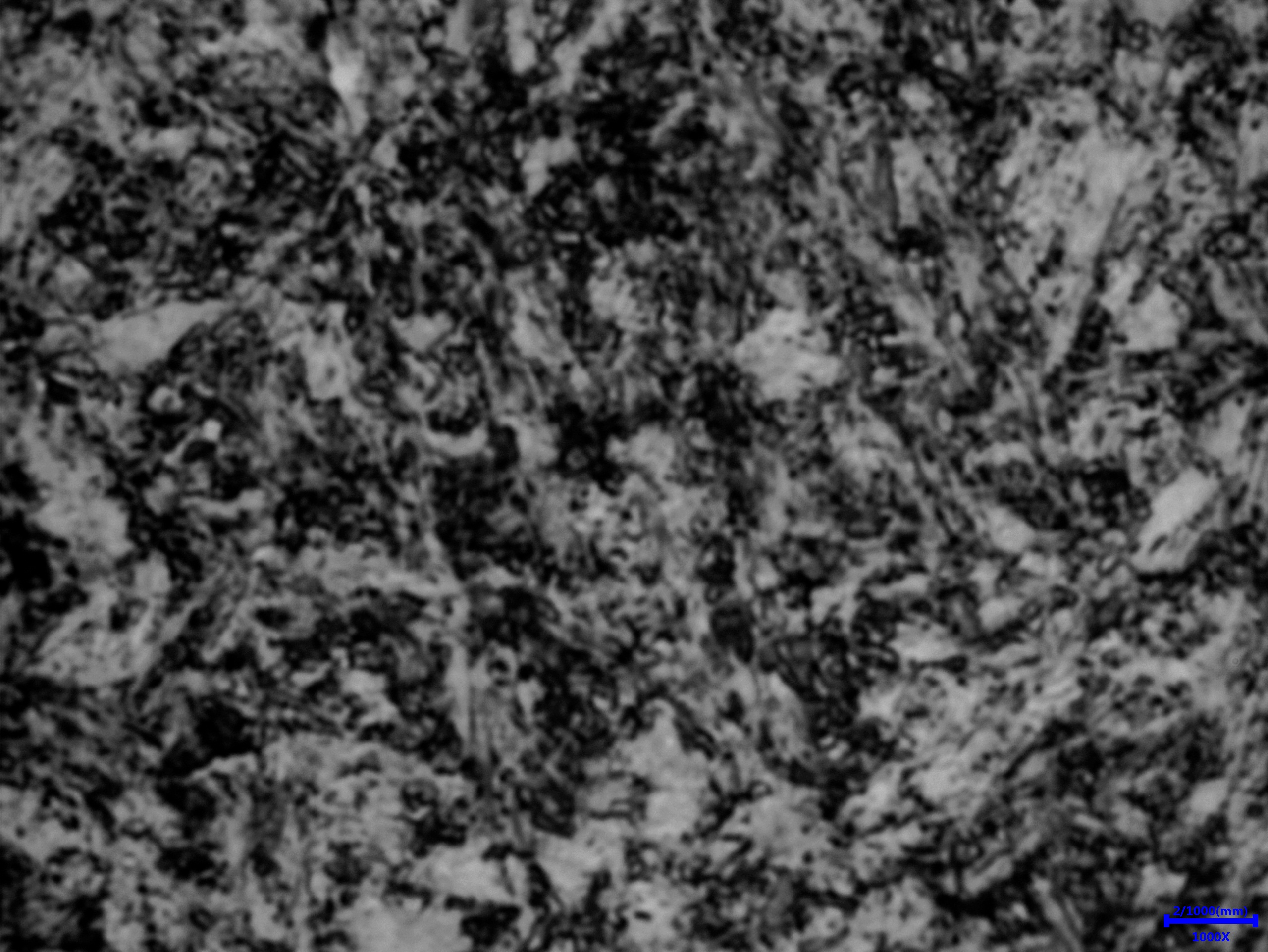

材质SK5,成份如下:
   C                      Si            Mn           P                   S                   Cr                   Ni                  Cu
0.8-0.9        0.15-0.35        0.15-0.5        ≦0.03        ≦0.03        ≦0.03        ≦0.25        ≦0.25
分四油淬:
一区       二区      三区       四区
800℃     820℃    840℃      860℃
淬火后抽检硬度(标准HRC58~61)在HRC63~64,
抽检内部硬度在HV843.65~847.53.
生产现场调直时易断,金相组织如附图,请教大家,帮忙看一下,异常到底出在哪个地方?如何防范。
多谢!
签到天数: 2187 天
 楼主| 发表于 2019-9-24 23:56:03 | 显示全部楼层
之前因为网络不好,图片发了好多次都上传不了,现在终于可以补上了。

你淬火温度太高了,已经过烧了,淬火后残留碳化物太少,这种淬火组织很脆,这种材料淬火温度一般在780-800℃。
