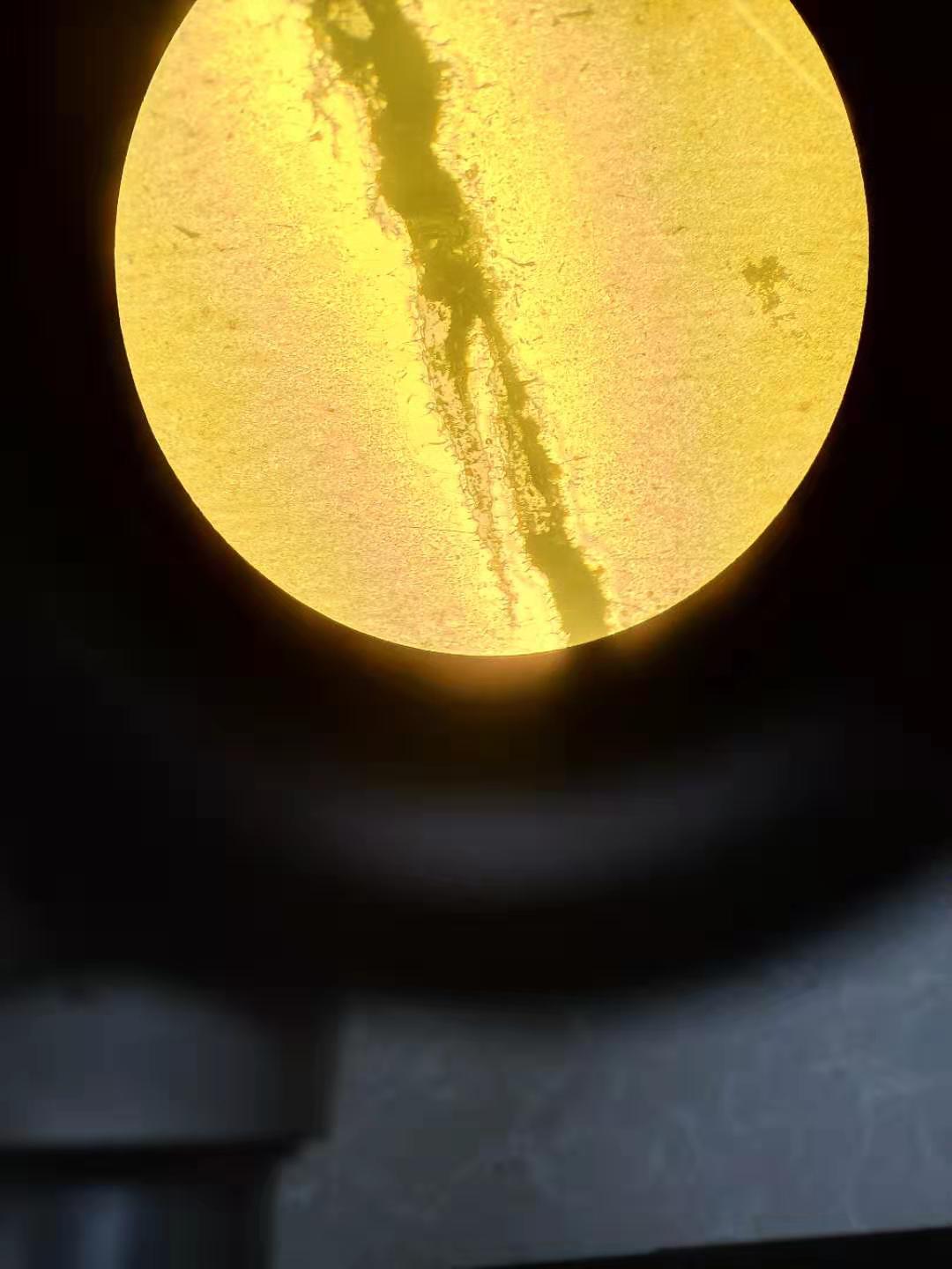

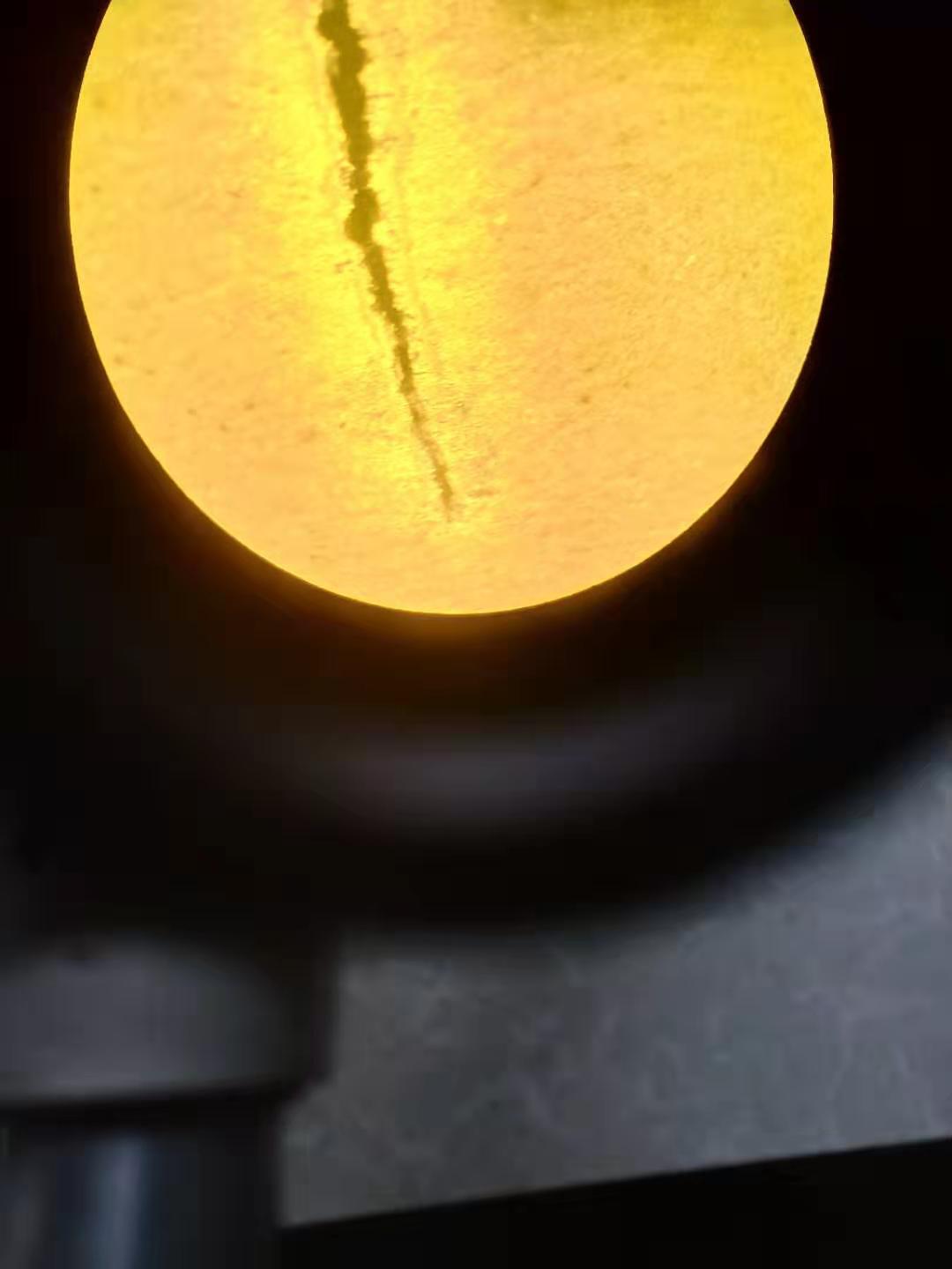

中段未腐蚀
中段未腐蚀
中段腐蚀
中段腐蚀

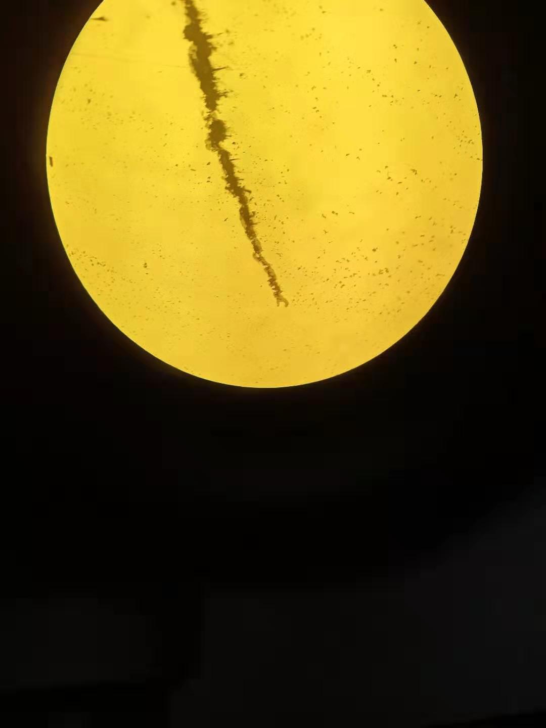

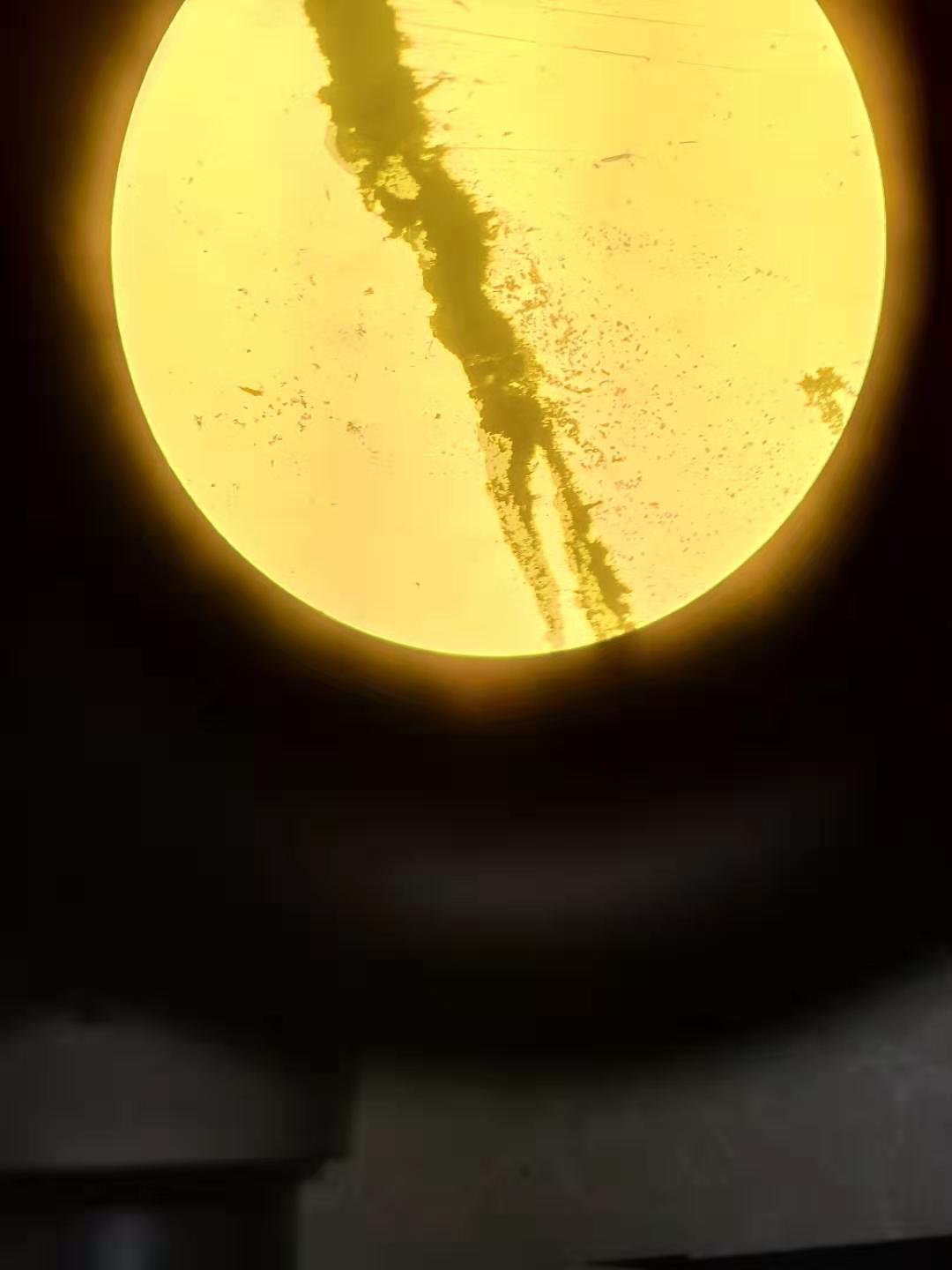

尾部未腐蚀
尾部未腐蚀
尾部腐蚀
尾部腐蚀

裂纹边缘与其他位置有色差,但照片看不太清是否是夹杂物,我们之前也遇到过裂纹伴随夹杂物出现,延伸。建议做下探针,确认下裂纹边缘成分

40Cr材质,850℃加热,连续炉,PAG淬火剂,浓度3%,介质温度40℃,出现裂纹

看不出来,照片太不清楚了,建议拍清楚点,光看形态很难分辨:(

照片倍数不高,从现有的照片来看,有脱碳,而且比较严重,属于热加工形成或热处理早期开裂(加热引起),从裂纹里面来看,有夹杂物的痕迹,属于材料问题;
综上所述,材料的夹杂物是内因,热加工或热处理加热时诱因。

PAG淬火液,3%浓度,即使介质温度为40度,冷速也是比较快的,故淬火时应力是比较大的。此外,建议你做一下金相检测。
