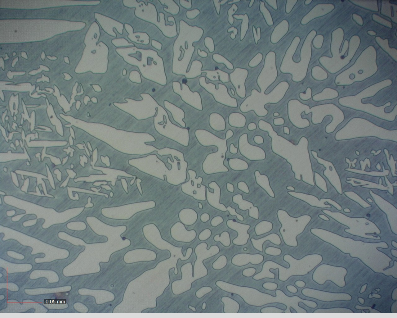

双相不锈钢材质,氢氧化钠电解,有时候会经常遇见有黑色圆。。类似于D类夹杂。。。有知道是夹杂物还是电解产物?
100X
100X
签到天数: 136 天
发表于 2019-9-12 12:55:30 | 显示全部楼层
于夹杂物处产生的电解腐蚀点。

发表于 2020-9-22 14:53:07 | 显示全部楼层
电解腐蚀后就说不明白了,建议抛光后看看-------------------
签到天数: 112 天
 楼主| 发表于 2020-9-22 15:18:50 | 显示全部楼层
抛光后,应该会有小黑点夹杂,但是电解后就会变大。
