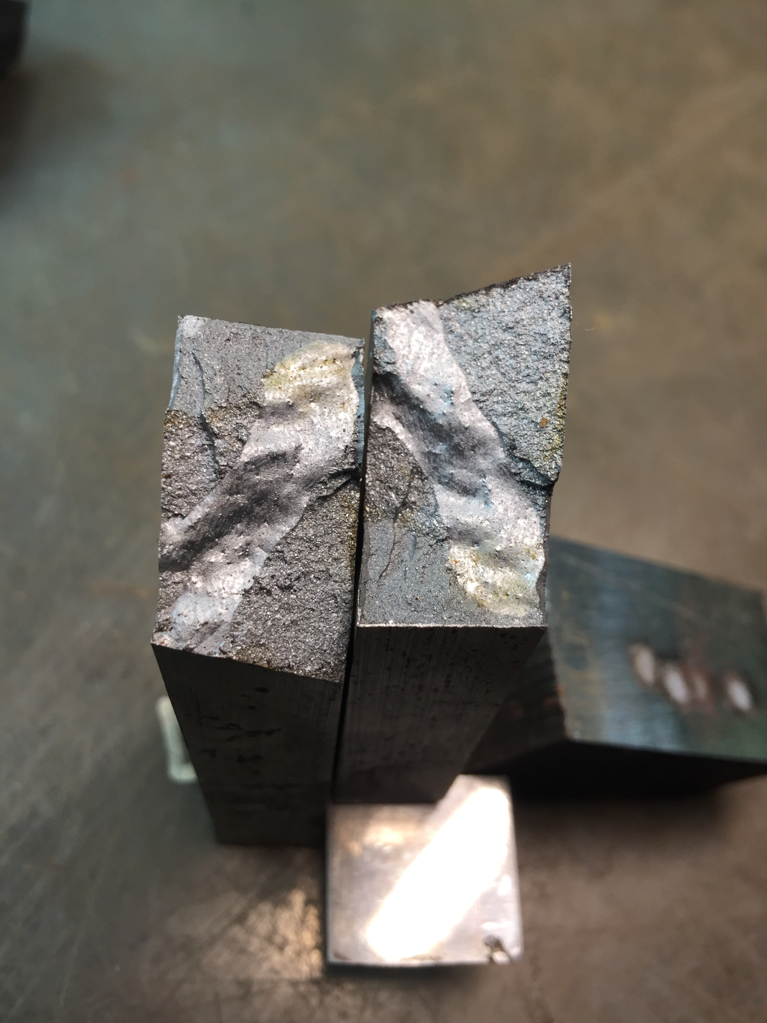

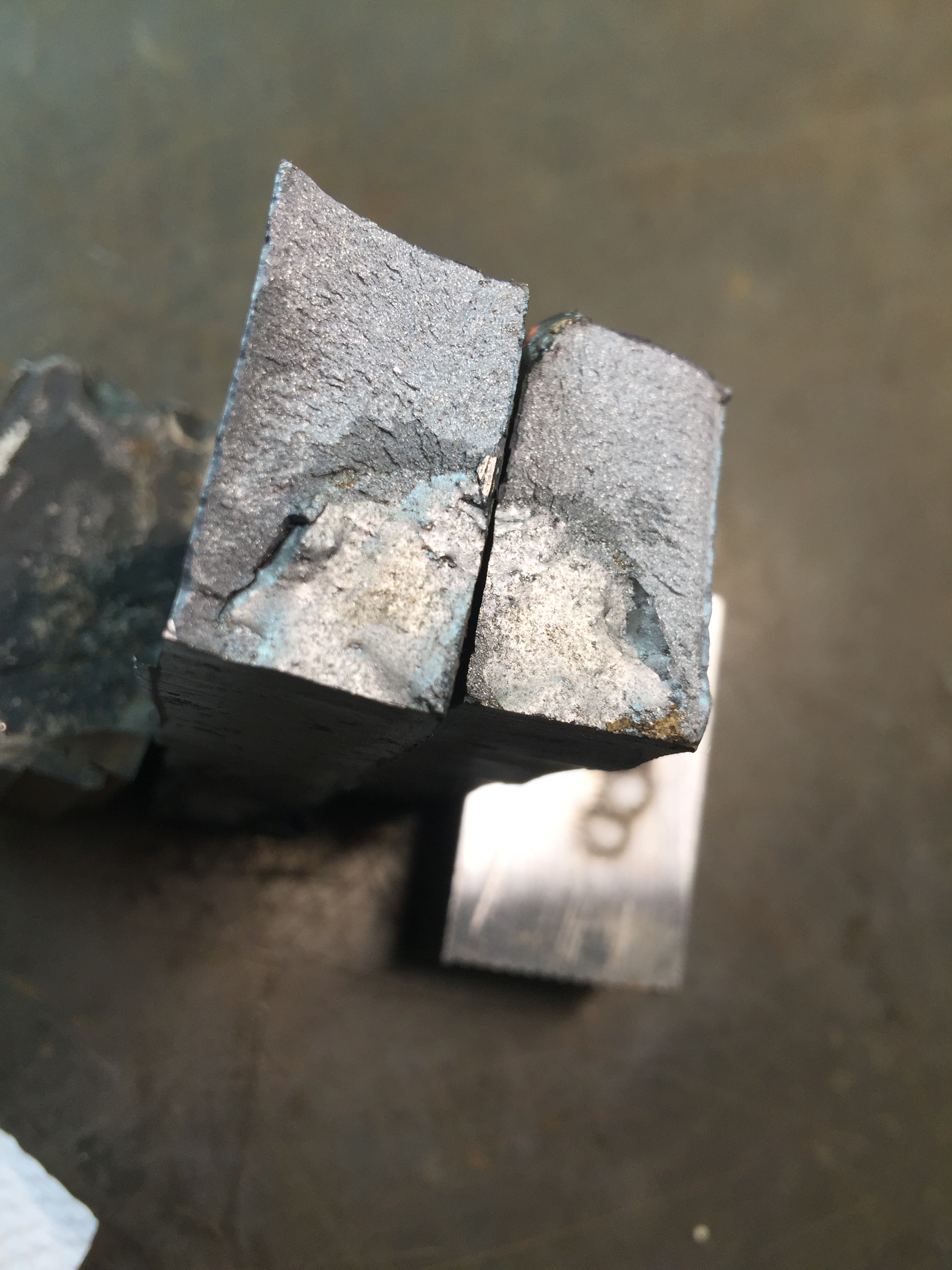

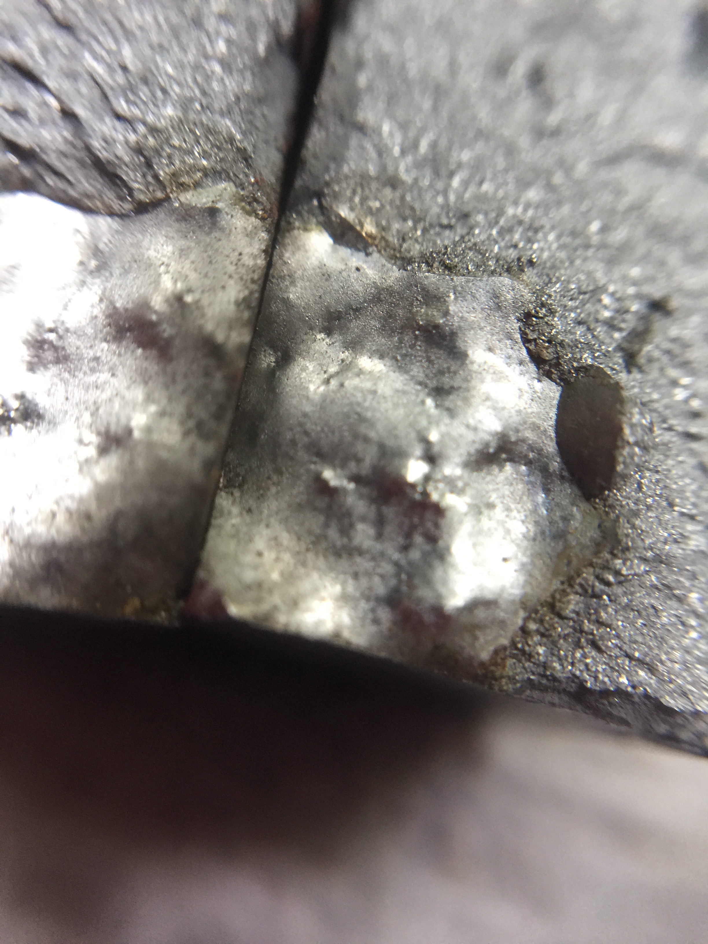

在铸钢零件内部切片上发现裂纹,然后把裂纹敲断后断口是白亮的,这是氢裂吗? 请各位大侠帮忙看看。谢谢

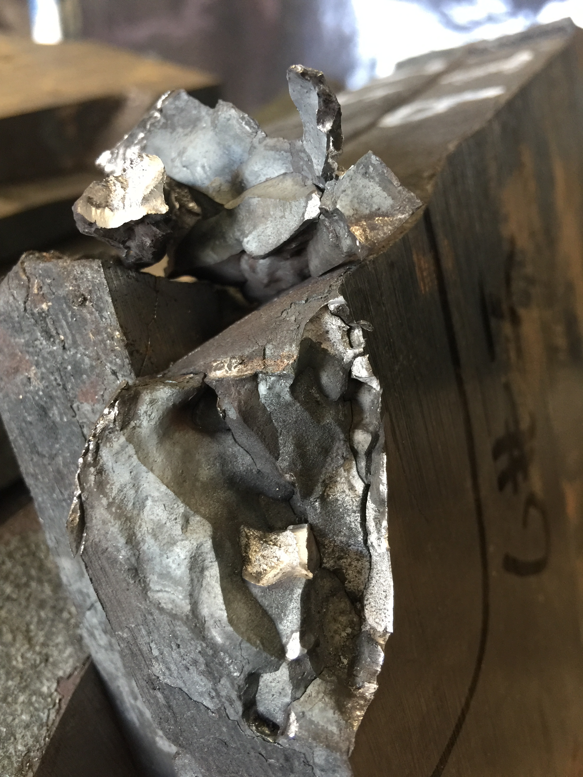

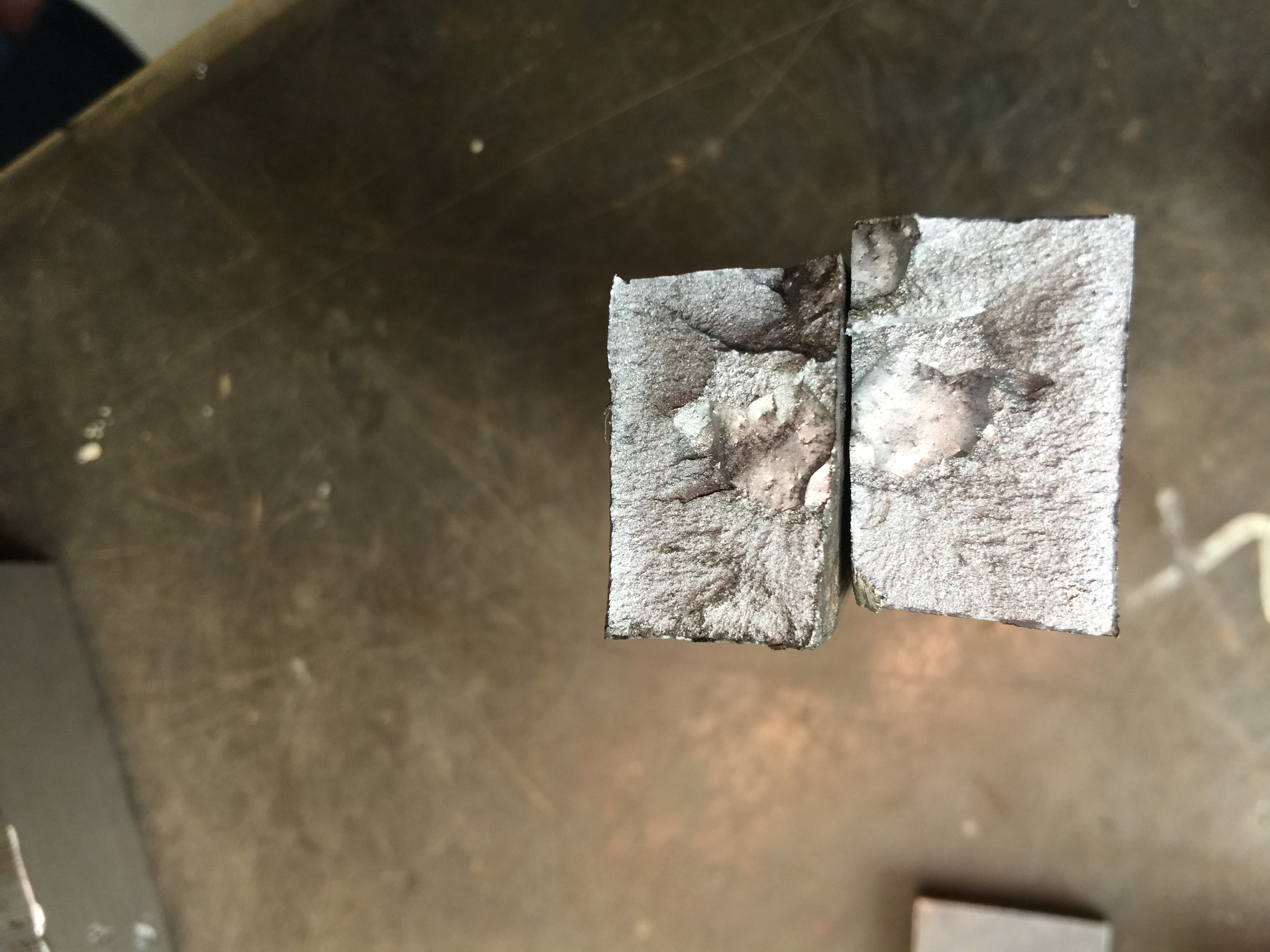

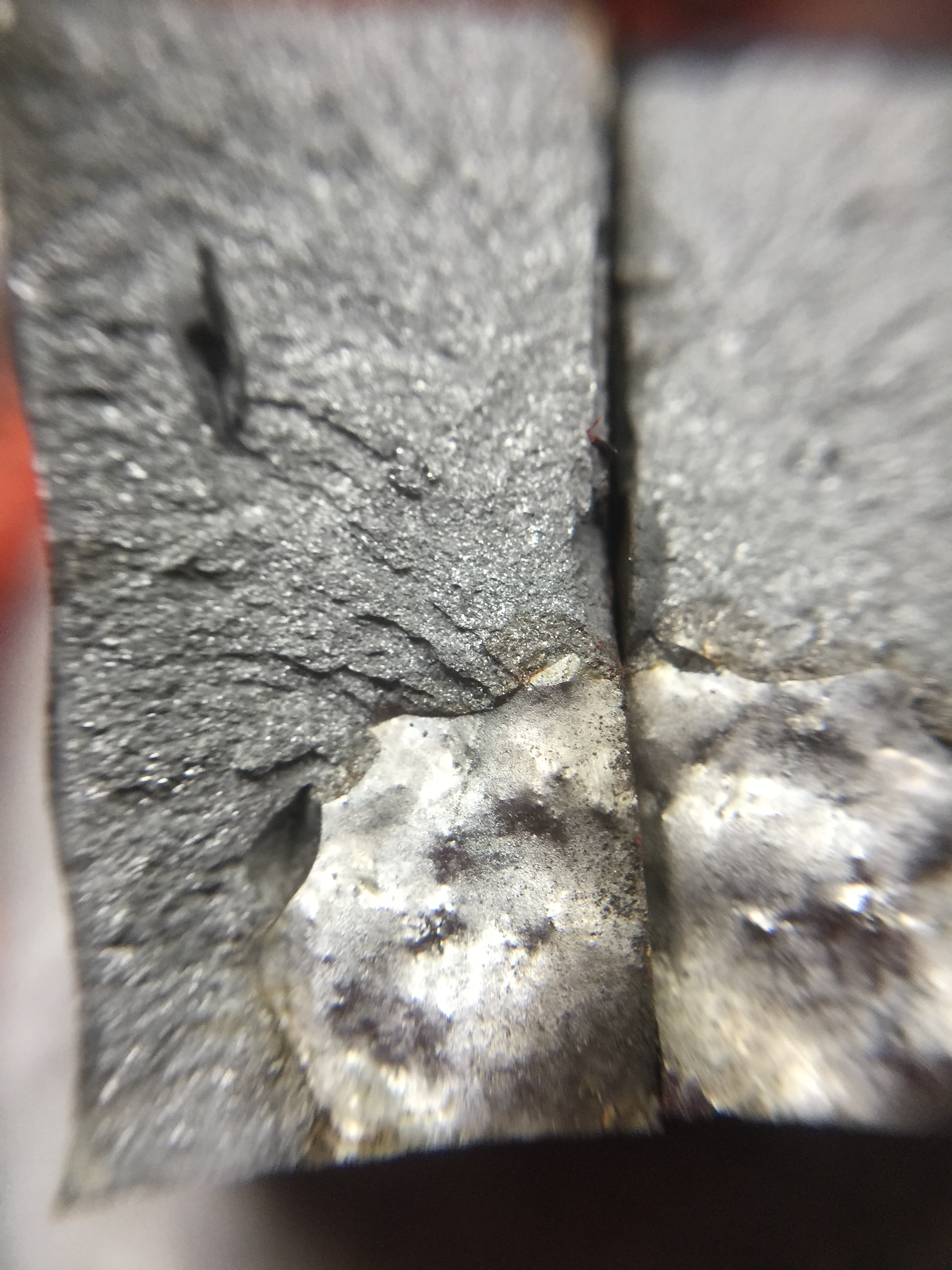

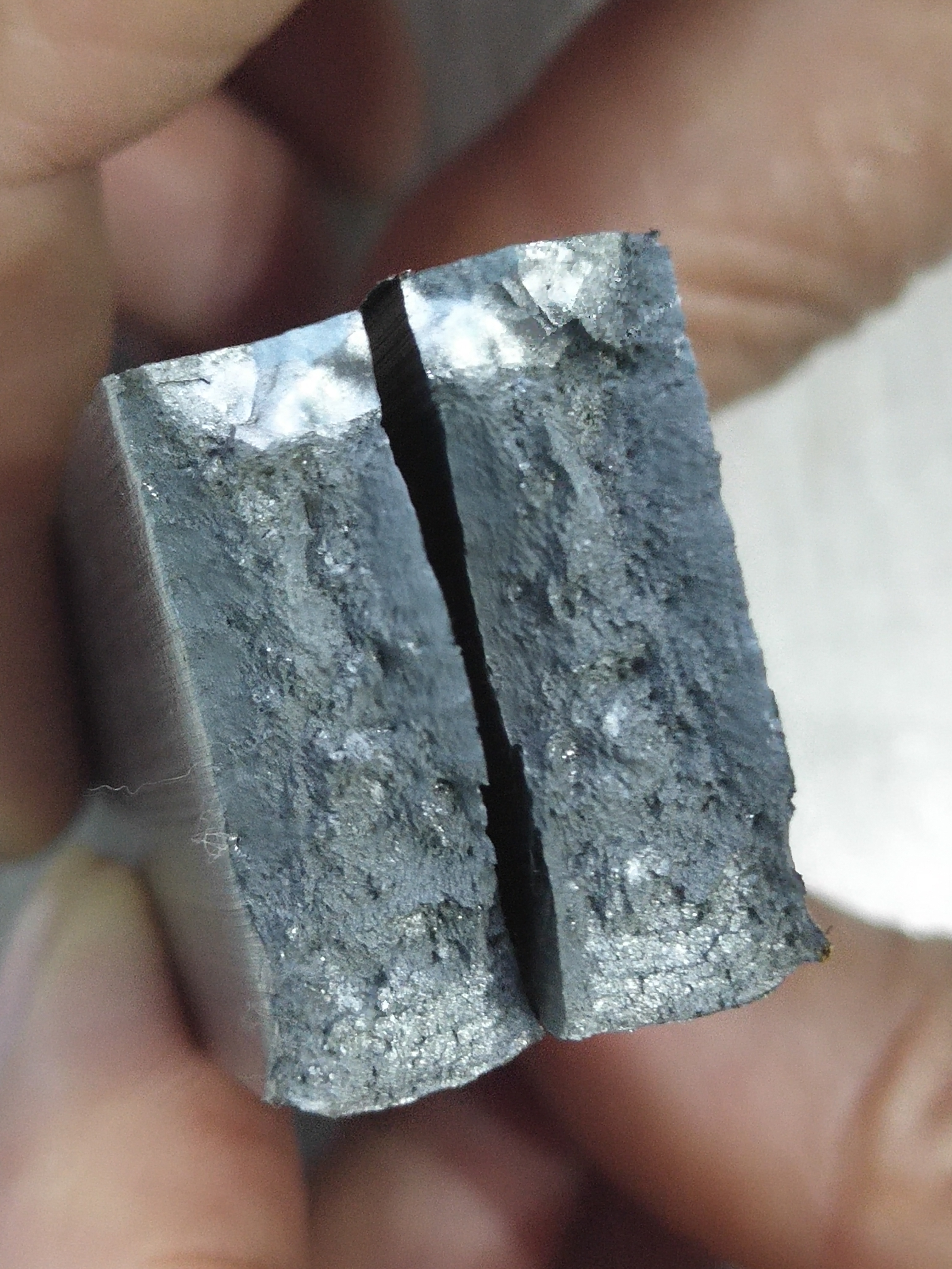

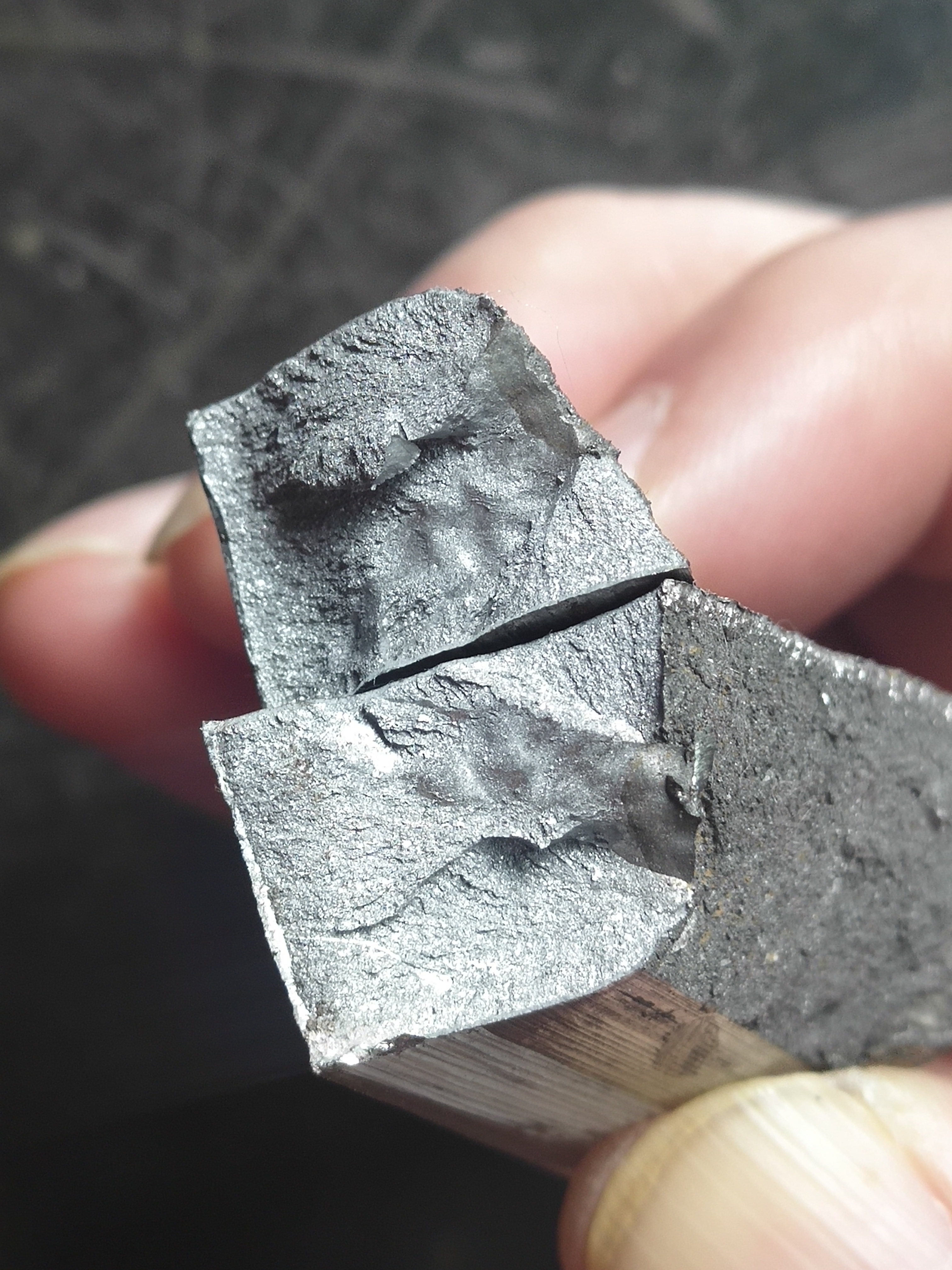

再加几张图片看看,都是同一种类型的。

发表于 2019-8-20 12:45:42 | 显示全部楼层
氢脆断口倒不像,冷隔到是很像的.

发表于 2019-8-20 14:40:36 | 显示全部楼层
氢脆断口一般肯定会有冰糖状或冰糖状+沿晶界韧窝

发表于 2019-8-20 15:42:41 | 显示全部楼层
这个不得在电镜下看才行吗,楼主发的是宏观照片

发表于 2019-8-21 09:33:47 | 显示全部楼层
同意冷隔缺陷的推测,不像氢脆的断口形貌

 楼主| 发表于 2019-8-29 10:43:10 | 显示全部楼层
dzkyx1314 发表于 2019-8-20 12:45
氢脆断口倒不像,冷隔到是很像的.
这是零件心部的裂纹,怎么会是冷隔?这些都是把裂纹打开后的裂纹表面

发表于 2019-8-29 12:57:35 | 显示全部楼层
零件芯部由于铸造关系的原因,芯部没有连接起来,两边都凝固金属,外表面却凝固上了,所以芯部就冷隔了。我有发现过类似情况,供应商更改铸造工艺没有告诉我们,然后那一批很多这样的情况。

 楼主| 发表于 2019-8-29 15:19:53 | 显示全部楼层
dzkyx1314 发表于 2019-8-29 12:57
零件芯部由于铸造关系的原因,芯部没有连接起来,两边都凝固金属,外表面却凝固上了,所以芯部就冷隔了。 ...
能传一张照片看看嘛? 我们这种裂纹都发生在冒口下面或附近的最热区域,冷隔的几率很低

发表于 2019-8-30 07:33:29 | 显示全部楼层
暂时我这里没有图片了,不管在最热还是最冷的位置,我所说的冷隔就是铸造该区域由于铸造的原因,造成两边金属没有连接起来,你有没有体视显微镜或者放大镜,在下面看一下就明白了,如果是铸造的时候两边单独凝固的,在体视显微镜下面很清楚的。

 楼主| 发表于 2019-8-30 09:45:49 | 显示全部楼层
dzkyx1314 发表于 2019-8-30 07:33
暂时我这里没有图片了,不管在最热还是最冷的位置,我所说的冷隔就是铸造该区域由于铸造的原因,造成两边 ...
谢谢, 对于是冷隔,我还是解释不了。冷隔是两股或多股金属液汇合处由于温度低而没有熔合所形成的缺陷。但是这个裂纹在零件内部不定的区域都可以形成,因此怎么也解释不了。

发表于 2019-8-30 12:53:57 | 显示全部楼层
求学者 发表于 2019-8-30 09:45
谢谢, 对于是冷隔,我还是解释不了。冷隔是两股或多股金属液汇合处由于温度低而没有熔合所形成的缺陷。 ...
正常的冷隔确实是你说的那样子形成的,但是有时候,由于其它原因,铸造部分位置没有连续起来,断口两边区域不是断裂,而是各自凝固的金属液,这种情况我也叫他冷隔,因为没有其它贴切的词去形容它,你还是放大看看缺陷区域吧,如果确认是凝固的金属层,就不用管他叫什么了。

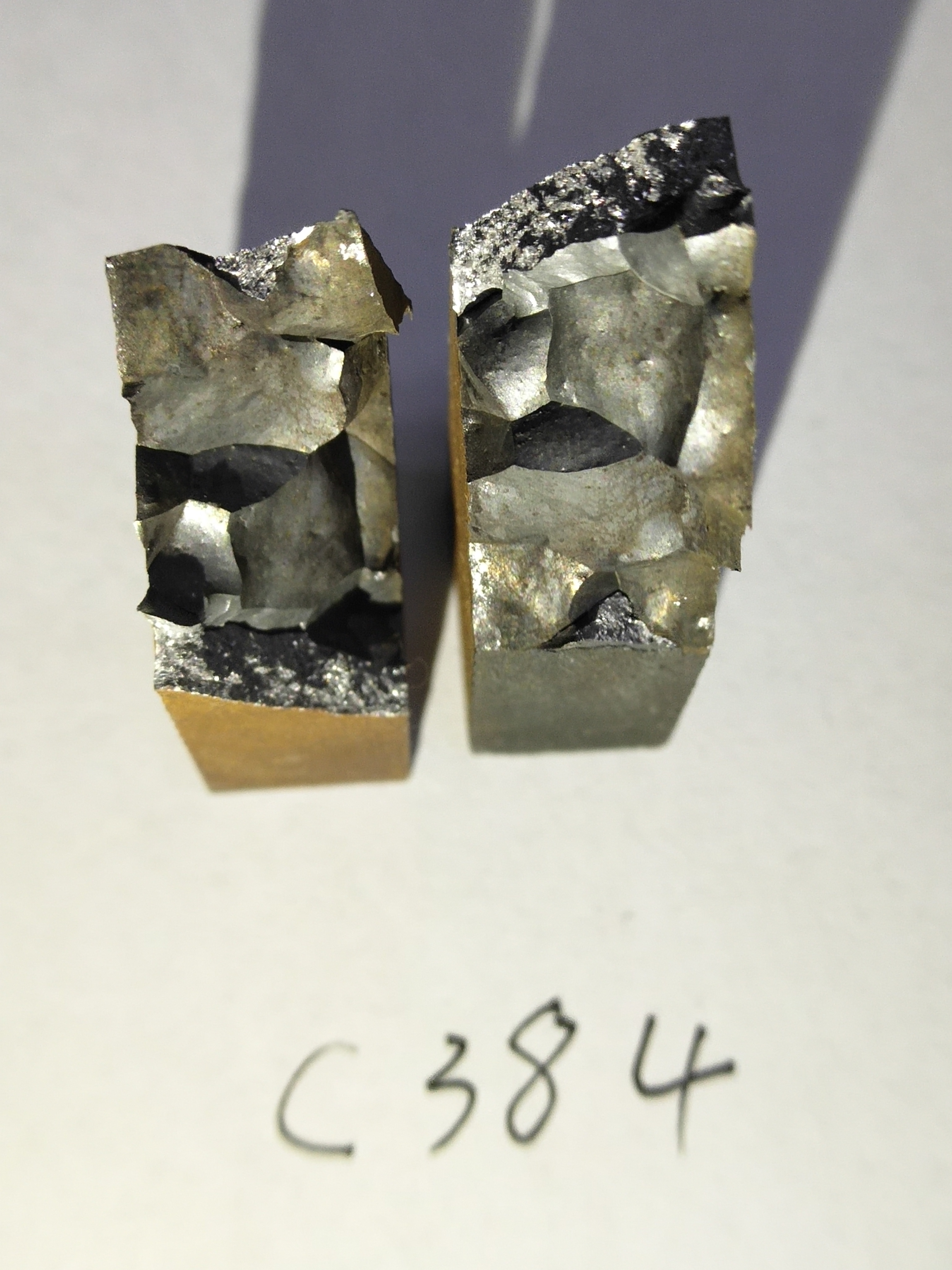

发表于 2019-9-12 13:05:48 | 显示全部楼层
有点像岩石状断口,即在铸钢的一次奥氏体晶界上存在析出物,可分析一下该区域的Al含量。

 楼主| 发表于 2019-11-26 14:03:15 | 显示全部楼层
铝含量不高,正常。这个断口不是冰糖状断口。冰糖装断口我有照片。大家看看

 楼主| 发表于 2019-11-26 14:06:51 | 显示全部楼层
还有哪位大侠看到过我上传的那种断口? 曾经怀疑氢脆,但是除氢了150小时,还是有裂纹。所以就很迷茫。。

发表于 2022-1-2 16:09:53 | 显示全部楼层
可以肯定不是氢脆。会不会是其他合金呢
