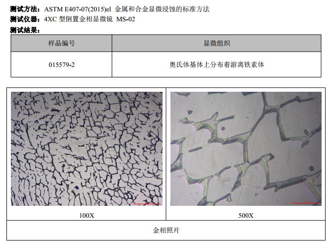

请教老师们及高手们,能否从这个 CF8M 工件的金相照片判读是否有进行固溶处理? 谢谢帮忙。

发表于 2019-8-7 13:08:57 | 显示全部楼层
看你的图片不象是CF8M,CF8M是奥氏体不锈钢,应该是单一的奥氏体相加弥散分布的碳化物(黑点),你的图片上不是单相奥氏体;
签到天数: 50 天
发表于 2019-8-7 14:07:34 | 显示全部楼层
如果是奥氏体基体上分布着碳化物,那么碳化物就是大小不均,奥氏体晶粒也不是等轴晶状态,应该是没有经过固溶处理的;

发表于 2019-8-7 16:31:32 | 显示全部楼层
slq 发表于 2019-8-7 14:07
如果是奥氏体基体上分布着碳化物,那么碳化物就是大小不均,奥氏体晶粒也不是等轴晶状态,应该是没有经过固 ...
这个是奥氏体基体,上面分布游离铁素体,正常的奥氏体铸件组织
签到天数: 120 天
发表于 2019-8-7 21:38:18 | 显示全部楼层
这是双相不锈钢,应该是经过固溶处理。

发表于 2019-8-8 09:18:45 | 显示全部楼层
阿凉 发表于 2019-8-7 21:38
这是双相不锈钢,应该是经过固溶处理。
CF8M是双相钢吗?哪里有介绍?请教!
签到天数: 63 天
发表于 2019-8-8 09:33:13 | 显示全部楼层
CF8M相当于316奥氏体不锈钢,奥氏体基体上分布着网状铁素体,这个是铸态组织,没有经过固溶。

发表于 2019-8-8 09:44:12 | 显示全部楼层
从网上查了一下,奥氏体不锈钢里是含有一部分铁素体的,不同钢种含量不同,这个应该是奥氏体基体中含有少量铁素体吧!但是怎么来判定是否经过固溶处理呢?如果这个是铸态没有经过固溶处理,那么固溶处理后会有什么变化呢?
签到天数: 63 天
发表于 2019-8-9 09:18:25 | 显示全部楼层
slq 发表于 2019-8-8 09:44
从网上查了一下,奥氏体不锈钢里是含有一部分铁素体的,不同钢种含量不同,这个应该是奥氏体基体中含有少量 ...
没有固溶之前,铁素体含量在10%~15%左右,1050°C固溶之后,铁素体含量可以降到3%左右,铁素体会圆钝化,不会呈网状结构
签到天数: 474 天
发表于 2019-8-10 21:43:21 | 显示全部楼层
Delta Ferrite 内洁净, 就表示有固溶处理.  铸态F岛内會有碳化物, 看起来脏脏的.

发表于 2019-8-13 09:51:12 | 显示全部楼层
这个是固溶过没固溶好的,冷速慢了。固溶好的水滴状,水温好像超过50效果就不好了。你那个根本就没固溶,鹿角状。

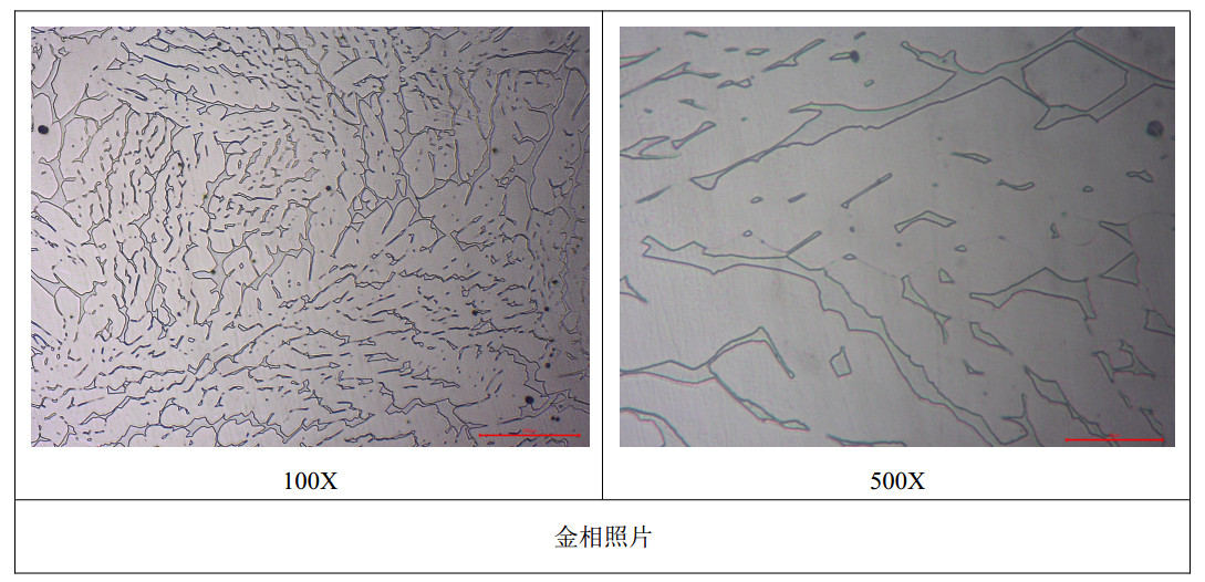

 楼主| 发表于 2019-8-20 11:28:24 | 显示全部楼层
谢谢您的支持与回应。 那这一张是否更明显是未经固溶处理了?!
