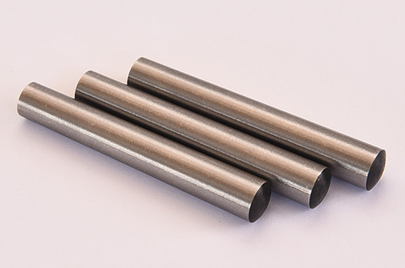

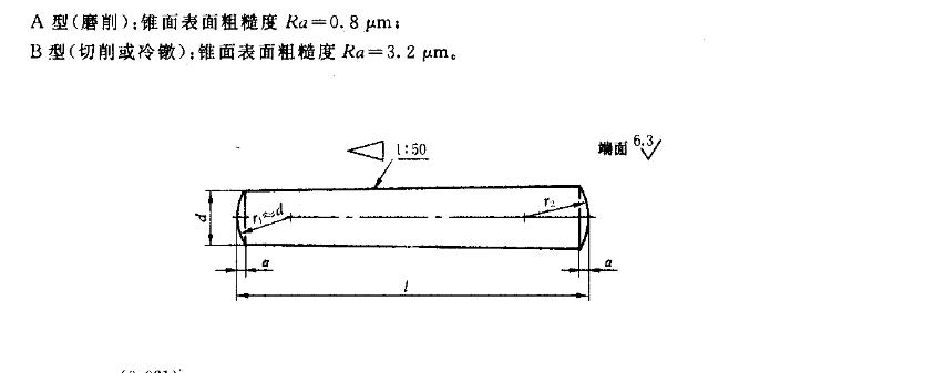

对于圆锥销(GB/T 117   1:50锥度,45钢,硬度要求HRC38-46),其硬度的测量,各位前辈有没有涉及,因为是圆锥面,直接测量有误差,大家是怎么处理的(剖切?磨平?),最好有生产厂家可以答疑。
