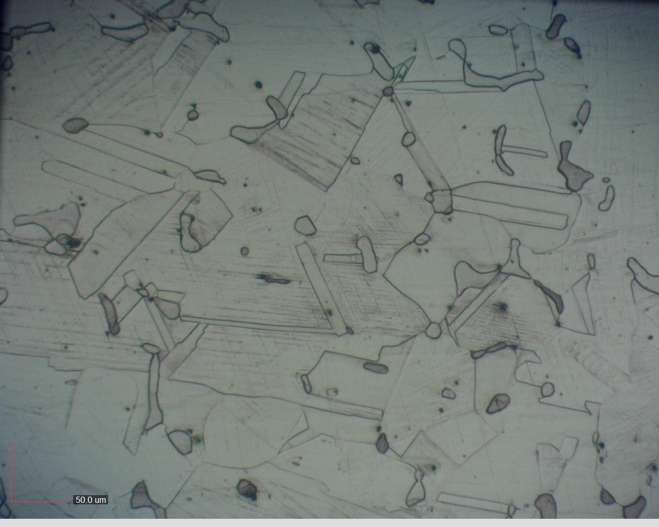

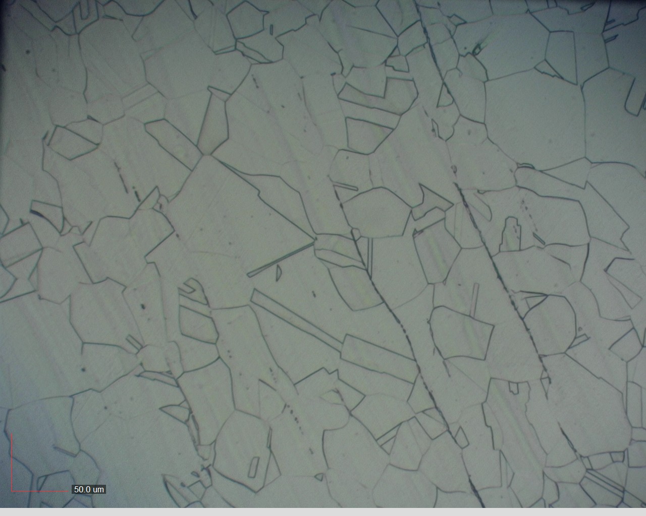

同一种奥氏体不锈钢的材料,两种铁素体的形貌,能简答下形成的原因么

发表于 2019-7-24 16:23:58 | 显示全部楼层
奥氏体锈钢不是奥氏体基体吗?第二张图片孪晶比较明显,局部颗状的应该是化合物。

发表于 2019-7-25 10:19:25 | 显示全部楼层
首先:你这个同种材料,成分差异应该是有的,下面这个图片明显的铁素体含量要多很多,还有铁素体的形态也会随着你轧制和锻造的在炉时间有差异的。

发表于 2019-7-25 12:19:55 | 显示全部楼层
这是经过什么处理吗?退火还是正火

发表于 2019-7-29 07:48:00 | 显示全部楼层
奥氏体不锈钢只有固溶处理,没有马氏体的正火和退火,铁素体和成分、轧制温度关系比较大,成分不同差异非常大的。

 楼主| 发表于 2019-7-29 14:26:54 | 显示全部楼层
maike 发表于 2019-7-25 12:19
这是经过什么处理吗?退火还是正火
试样是经过固溶处理的

 楼主| 发表于 2019-7-29 14:27:28 | 显示全部楼层
局部都说了,是铁素体。。。

发表于 2020-1-31 23:57:25 | 显示全部楼层
固溶处理时温度多少?两图一样吗?

发表于 2023-4-23 14:03:13 | 显示全部楼层
第二种是不是有向珠光体转变的趋势

发表于 2023-7-8 10:12:08 | 显示全部楼层
同一种奥氏体不锈钢的材料,啥材料方便说下吗

发表于 2023-10-4 08:14:32 来自手机 | 显示全部楼层
有高温铁素体产生吧,建议做个固溶处理
