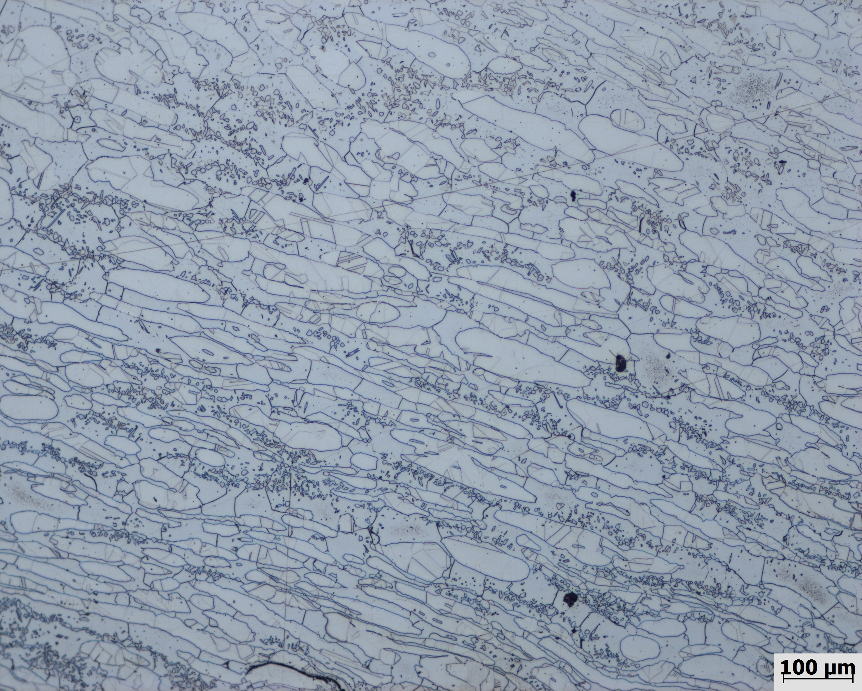

表面裂纹附近,100倍
表面裂纹附近,100倍
裂纹附近铁素体基体上有大量小颗粒组织,这个组织是不是奥氏体,裂纹产生原因是否与铁素体基体上的小颗粒组织有关系。

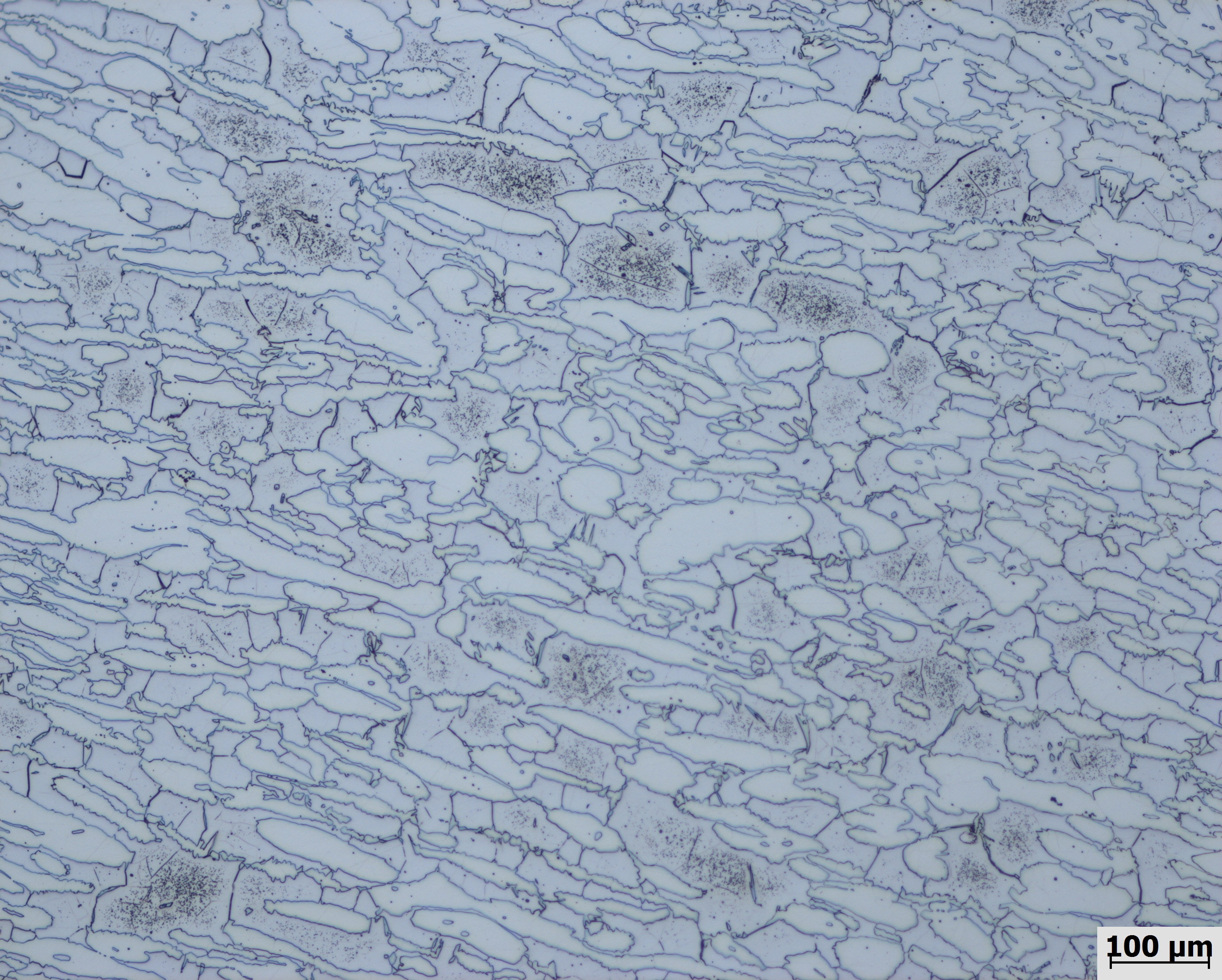

材料中间部位,无裂纹,100倍
材料中间部位,无裂纹,100倍

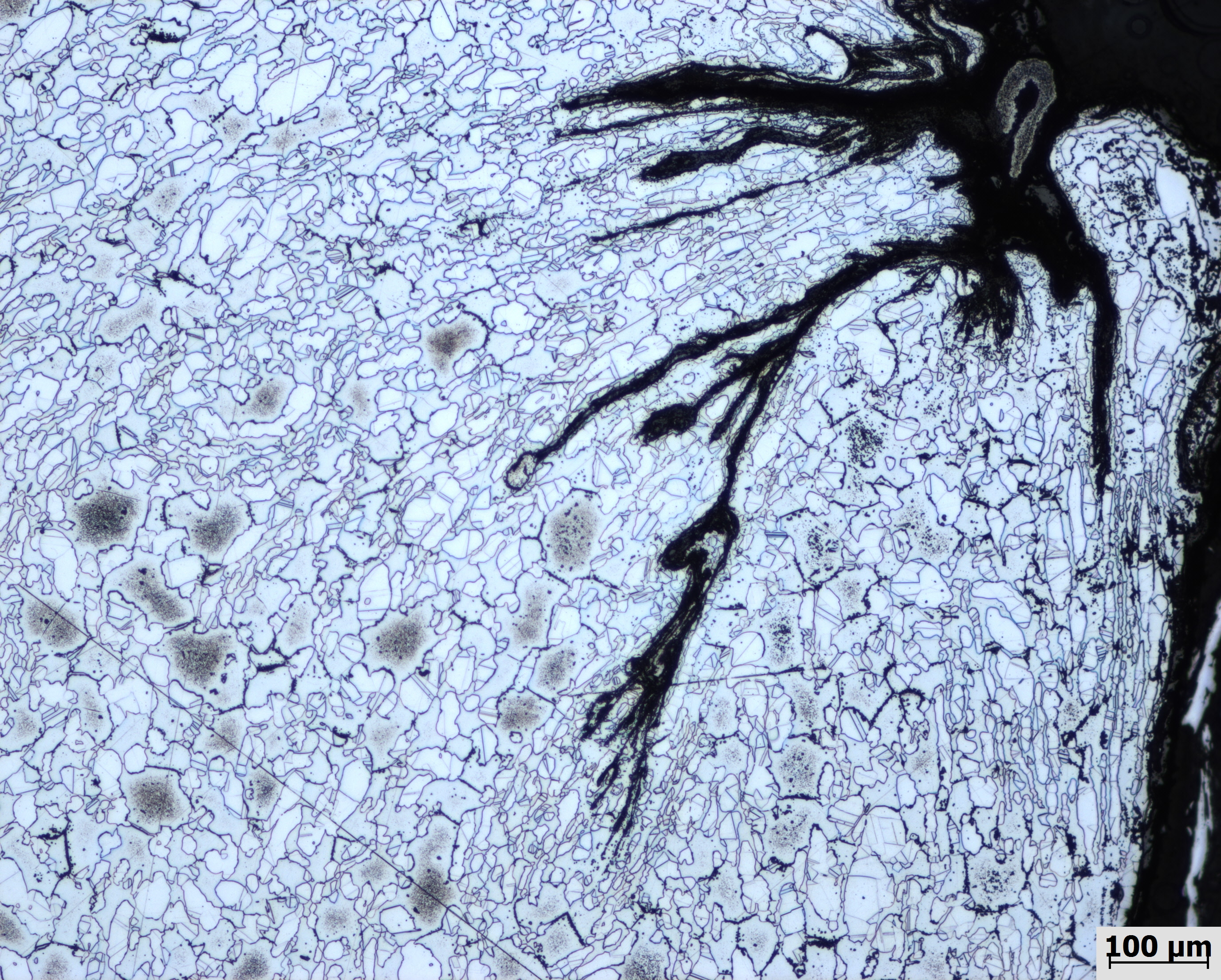

材料裂纹处,100倍
材料裂纹处,100倍

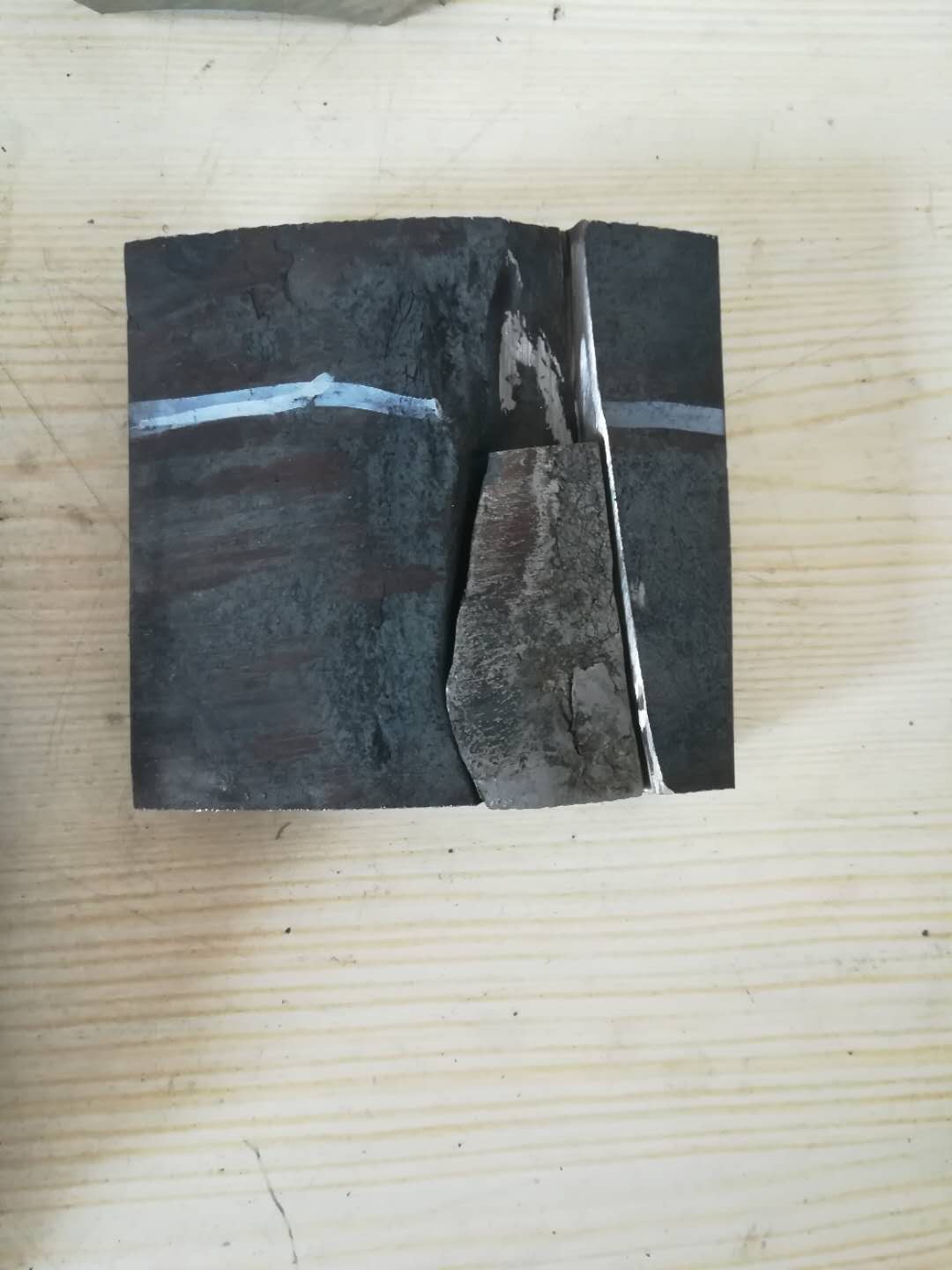

图片是热穿孔荒管的外表面部分,裂纹为外折叠式,裂纹深度15mm左右,荒管的壁厚45mm左右
裂纹宏观图片
裂纹宏观图片

这种外折,坯料裂纹引起的可能性大。

裂纹照片,我看金属间有一些黑色类似有害相的东西存在,第一张图细小感觉应该是奥氏体,是否双相钢的工艺存在问题导致晶粒度不均匀,产生金属间相
