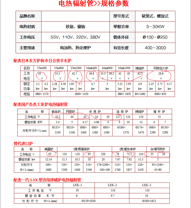

我们知道国内一般热处理炉上面的星形接法和三角形接法对应的是220V和380V电压,拿220V来说如设计需要的话 可以串联2根就是每根使用电压是110V,串联4根就是55V使用电压, 但是如下图红色圈里的所设计的辐射管使用电压,即使串联的话要么达不到220V或者380,要么超过220V或者380V,那它是怎么实现跟接入电压所匹配的呢?(是不是都要在设备后面加一个调压装置才能实现)

变压器是个好东西wechat:lang_wechat_threadmessage

这个根据功率来匹配的
