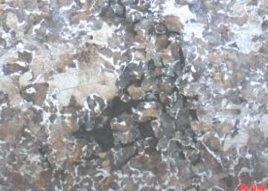

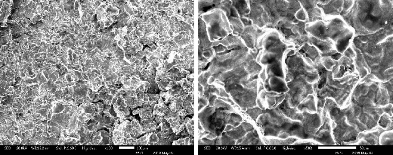

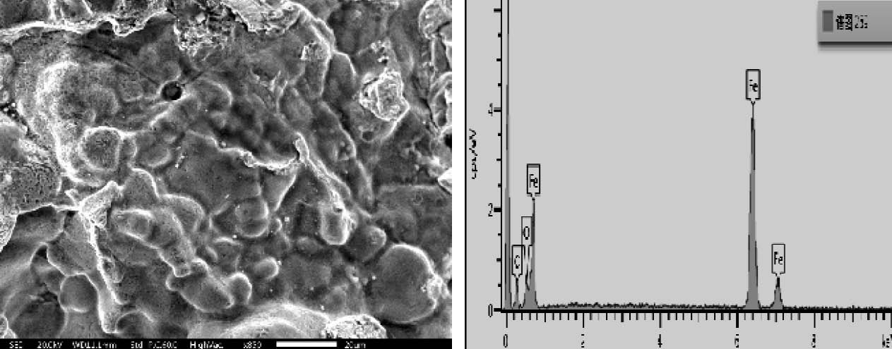

求助: 有一个锻件,锻打-调质-热处理,现杆部和壳体连接处断裂,送外分析,
分别有两个原因: 1)说锻件有压扁的卵形晶粒,表面光滑,是金属凝固时形成的,所以断裂原因是原材料棒材有铸造缺陷(疏松)。现在的问题是在杆部只靠近断裂处才有孔洞,其他部位检测中心疏松均是1级。这种铸造缺陷会刚好存在于棒材的某一位置吗?
2)另一家检测机构是说并不是棒材有疏松导致的,而是因为锻打过程中过烧形成的,晶粒表面有融化、和严重氧化的现象。
请问在以上图片中可以看出氧化和熔化吗?
如果是过烧,为什么不是整个工件都过烧,而只是杆部和壳体连接
扫描电镜2.jpg 变形的这段位置有过烧?  以上请大家指教下

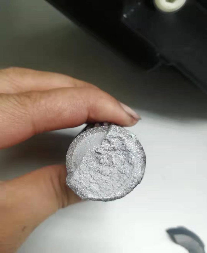

情况描述不够清楚。
请上传工件整体照片,表明具体断裂部位,试样取于何处何方向,大致尺寸,材质等等。

基本定型第二种结果,锻造时过烧,你现在发的金相图片就一张,但是明显产品正火组织,就是有一些过烧特殊,也容易被正火破坏了,所以要仔细的观察,如果整个检测面都是孔洞和及不规范条状孔洞以及一此细小晶粒裂纹,那肯定是过烧造成,原材料疏松没有这样子的。

 楼主| 发表于 2019-11-20 16:40:50 | 显示全部楼层
西渡高速钢 发表于 2019-6-6 11:45
情况描述不够清楚。
实物图片见上图,从连接R处断裂
