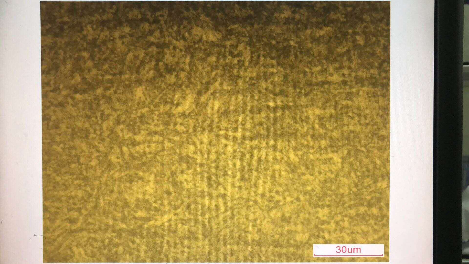

材料:40K,885淬火加热,70℃油淬,550℃回火,500倍显微镜下心部出现明显较大颗粒状碳化物正常么? WechatIMG4.jpeg

发表于 2019-6-3 11:24:06 | 显示全部楼层
这个材料材料淬透性差,属正常

发表于 2019-6-3 13:04:42 | 显示全部楼层
你所谓的“碳化物”,是指图片中的哪一些?

发表于 2019-6-3 15:49:09 | 显示全部楼层
dchj0532 发表于 2019-6-3 11:24
这个材料材料淬透性差,属正常
这个碳化物应该和淬透性没有多大关系吧,这应该是回火析出来的。

发表于 2019-6-6 11:16:50 | 显示全部楼层
我认为材料淬透性差,芯部组织有较多F,可能与碳化物产生误判。另外图中为500X 观察,这个小白点若是碳化物,其大小也算正常吧,个人观点,请指正

发表于 2019-6-6 16:43:54 | 显示全部楼层
调质组织白色是铁素体吧

发表于 2019-6-8 07:32:52 | 显示全部楼层
lpx 发表于 2019-6-6 16:43
调质组织白色是铁素体吧
里面看着有点黄的那些不是铁素体,没有铁素体的特殊。

发表于 2019-6-14 12:50:26 | 显示全部楼层
个人觉得应该是回火析出来的。可以看一下淬火件
