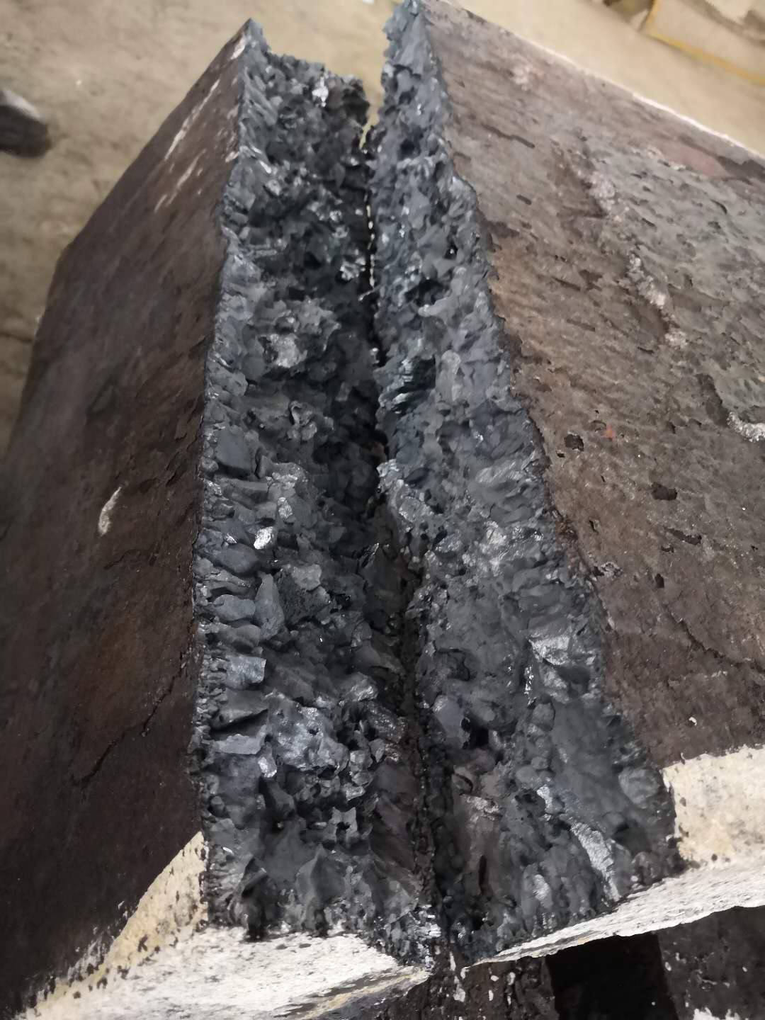

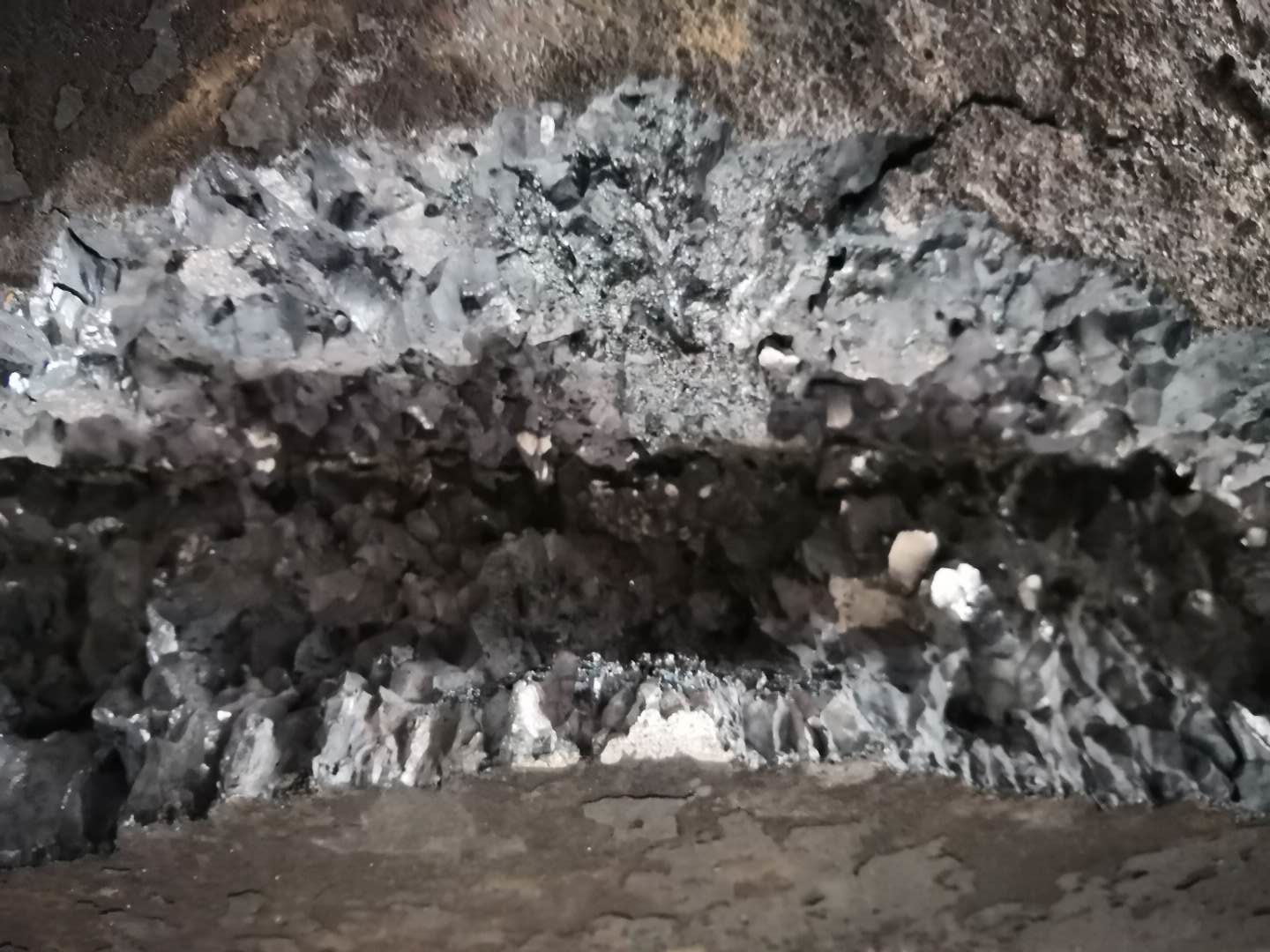

ZG410-570,铸造后直接调质处理,热校时出现断裂。

发表于 2019-5-31 11:15:52 | 显示全部楼层
从楼主提供的断口照片来看,应当是沿晶断裂,建议楼主做个金相组织检测,看下是否存在晶粒粗大、晶界有无铁素体或碳化物析出等异常。另外,对于这种中高强度的铸钢的调质,建议在调质前做退火或者正火,优化基体组织后再淬火。
回复 顶 1 踩 0
签到天数: 885 天
发表于 2019-5-31 08:59:49 | 显示全部楼层
明显过烧,做细化处理后再调质
签到天数: 2246 天
发表于 2019-5-31 14:59:03 | 显示全部楼层
跟组织粗细没有任何关系,仔细看断口,好多金属都凝固表面,意思就是该处断裂之前裂缝两边的金属已经单独凝固断开的,比较典型的冷隔。

签到天数: 1250 天
 楼主| 发表于 2019-6-1 08:35:47 | 显示全部楼层
取样做了金相,不存在组织问题。经光谱分析,Al含量超标,为0.143%。

签到天数: 2134 天
发表于 2019-6-1 14:29:15 | 显示全部楼层
那就是铝超标造成了,必须控制铝含量

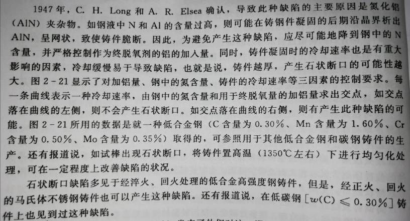

dflqmgl 发表于 2019-6-2 09:10
资料介绍是AlN超标,所产生的有柱状晶特征的石状断口。从目前你结果,至少确认Al超标了
能分享下资料吗,石状断口是过烧组织粗大后的断口吧,想了解你说的资料上的关系。
签到天数: 2134 天
发表于 2019-6-3 20:06:52 | 显示全部楼层
见图片
签到天数: 2246 天
发表于 2019-6-4 08:00:16 | 显示全部楼层
从字面上意思就是这种在AlN是铸造的时候沿晶析出,所以形成网状比较粗,然后呢,后序处理ALN不能溶解,最终导致网状AlN残留,降低了晶界受力,最终形成石状断口。关于这点,只能先放心里,有点疑惑,首先,上面提到这种断口多发生在淬火回火后,一般铸件锻后正火,再淬火回火,这时候组织已经很细,那个粗大网状AlN是以怎么存在法(枝晶, 还有多着多个晶粒),能不能把文章标题或者书名分享给我,我去研究下。
