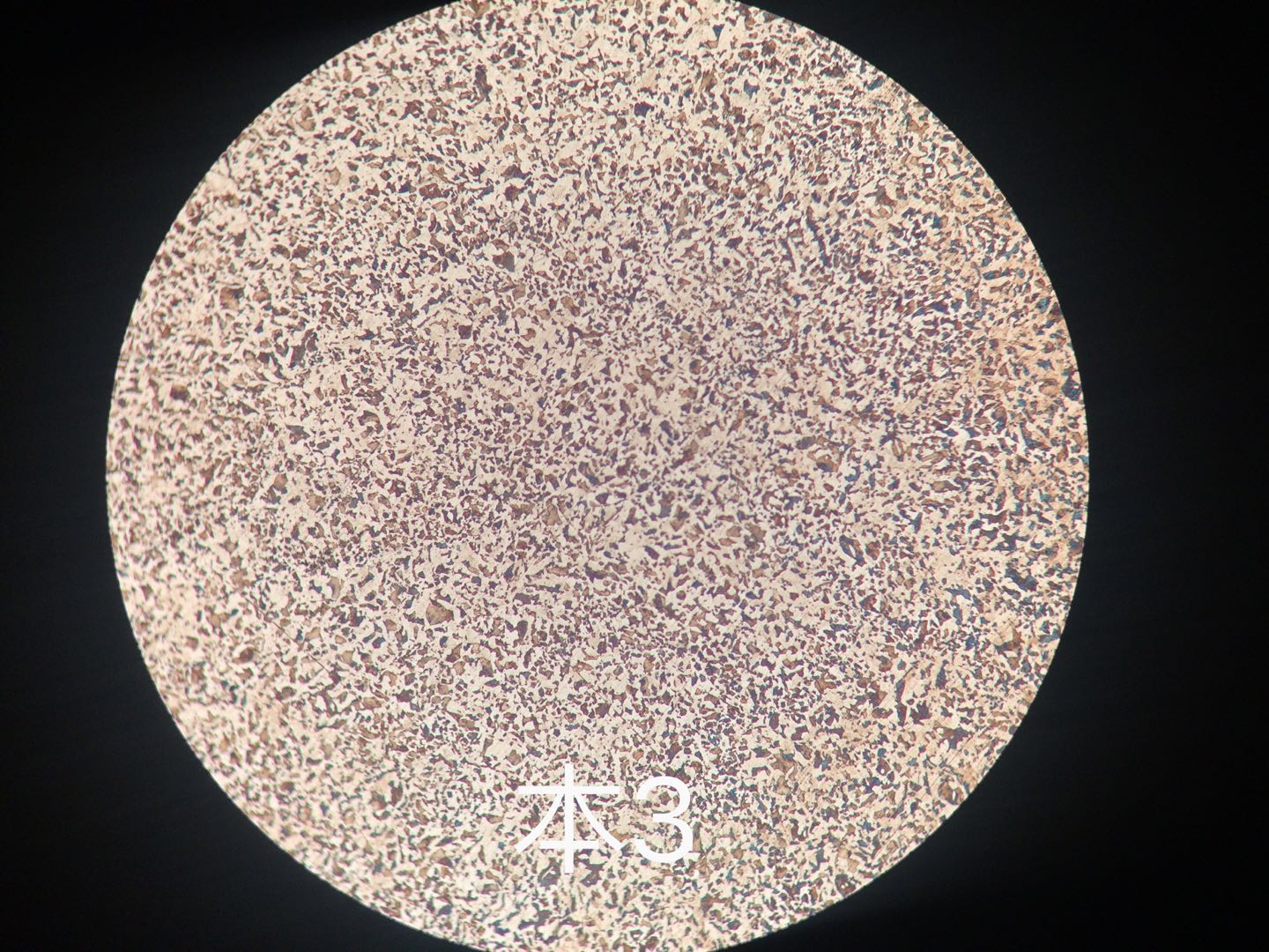

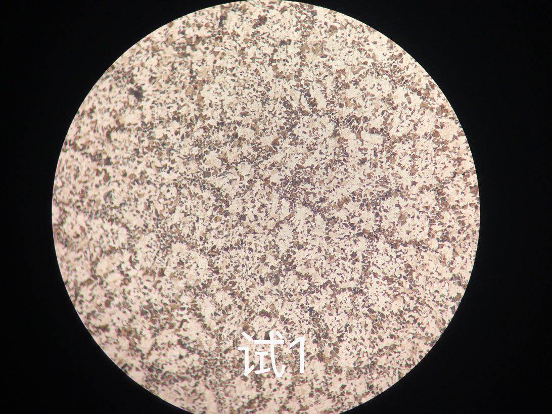

最近我们生产的铸钢件本体试棒比理想的效果差了很多,请教论坛各位大神帮忙看看
天然气炉正火工艺 910度保温4.5小时,装炉量在26吨左右,以前烧的一直很好
试1试2是单铸试棒
试1试2是单铸试棒
单铸
单铸
本体
本体

铸钢件本体与单铸试棒因浇注条件不一样,单铸试棒的密实度要好许多,另外热处理冷却条件也不同,力学性能存在差异是正常的。一般本体取样的屈服、抗拉能达到单铸试样的70%至80%就可以了,对本体样塑性不做要求。
