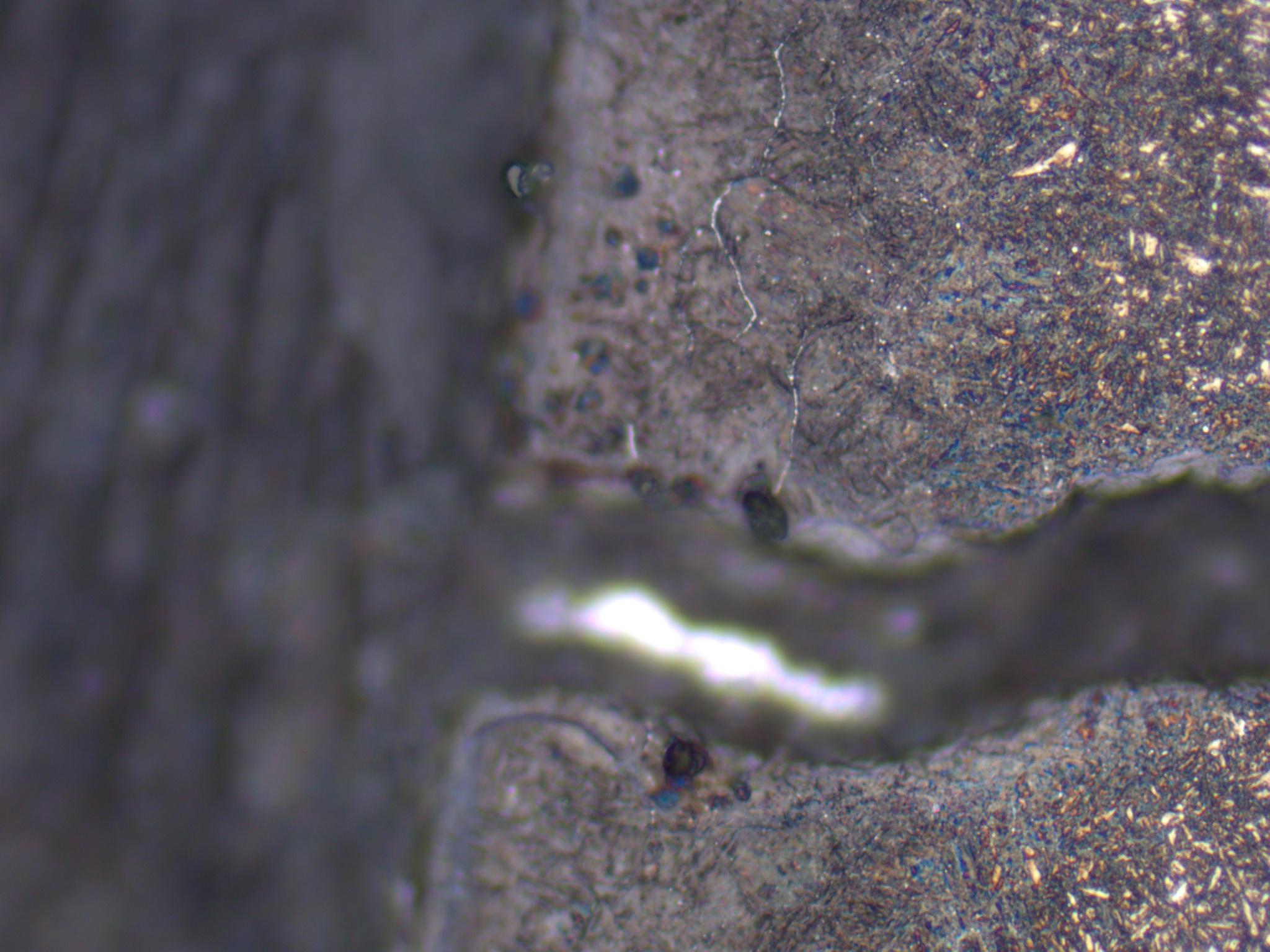

发表于 2007-4-15 14:04:59 | 显示全部楼层
根据图片来看裂纹两侧也存在氮化层,应该不是氮化的原因,该裂纹可以考虑是氮化之前产生的。
发表于 2007-4-15 23:03:21 | 显示全部楼层
回复 #2 yuyj 的帖子
就是就是。氮化之前如果是调质的话,调质效果也不求强啊,怎么这搞裂了呢。呵呵,为什么不查查裂纹的尾巴呢?
发表于 2007-4-17 20:45:59 | 显示全部楼层
请教,从图片看,裂纹边上有细细的白色曲线,会是什么呢?
发表于 2007-4-17 22:46:00 | 显示全部楼层
不是氮化的原因,应该是氮化前就有的裂纹.氮化一般不会产生裂纹,除非工件结构有问题,引起应力集中,再加上快速冷却,这几个条件全部具备才会出现的.
发表于 2007-4-18 20:00:47 | 显示全部楼层
我想氮化不会出现此裂缝,应该是氮化前造成的
发表于 2009-11-18 21:37:10 | 显示全部楼层
应当考虑氮化前裂纹原因,因为裂纹氮化层均匀
发表于 2009-11-18 22:29:47 | 显示全部楼层
氮化前就存在的
签到天数: 21 天
发表于 2009-11-21 13:19:04 | 显示全部楼层
裂纹很粗,氮化是不会造成这样的,应是氮化前
发表于 2009-12-1 17:43:07 | 显示全部楼层
请问什么钢种
发表于 2009-12-1 17:58:41 | 显示全部楼层
裂纹两边有氮化层应当是氮前裂纹
发表于 2009-12-1 20:49:37 | 显示全部楼层
从裂纹形态上看,原始就有缺陷
签到天数: 9 天
发表于 2010-3-29 12:30:51 | 显示全部楼层
属于N前裂纹,N化石不会出现裂纹的。
发表于 2010-3-29 16:07:42 | 显示全部楼层
氮化不会产生裂纹,最好将裂纹尾部的照片传上来看一下。
