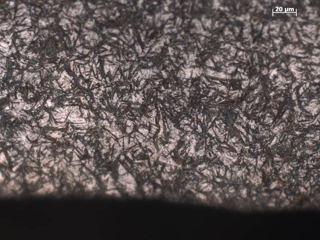

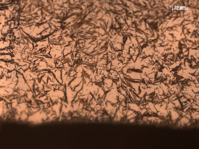

下图为22CrMo齿轮渗碳后表面金相组织,两图来自于同一样品几乎同一位置,目的是金相法观察渗碳层残余奥氏体量,差别在于腐蚀时间不同,彩色图时间较短,黑白图时间较长,腐蚀剂4%硝酸酒精。表层0.05mm处硬度约715HV1,0.1mm处约730HV!
问题:腐蚀时间长短不同感官上残余奥氏体量为何差异如此巨大?腐蚀深浅对残余奥氏体的观察影响若何?如何比较准确的利用金相法观察残余奥氏体数量?黑白图中颜色较白区域中的黑点是碳化物么,还是其他组织?

碳化物是白色的亮点,而且积聚在表面。

碳化物一般是孤立存在的,而残余奥氏体是成片存在的,一般情况下碳化物是白亮的孤立状,白亮内无任何杂质,但有时残余奥氏体内部也会析出少量点状碳化物,样品经过深腐蚀,碳化物越发白亮,而残余奥氏体会渐渐变暗。

我认为图1腐蚀过度,出现了假像。
金相法观察残余奥氏体数量,用图像分析比较准确。

参照GB25744 有不同含量的标准图片,最好用黑白图进行对比

如看残奥适当浅腐蚀,如看碳化物适当深腐蚀

多个样出现了这种状况,而且腐蚀多次也是如此,假象的话是什么所致啦?

那您觉得哪张图片的腐蚀程度观察残奥是准确的?
