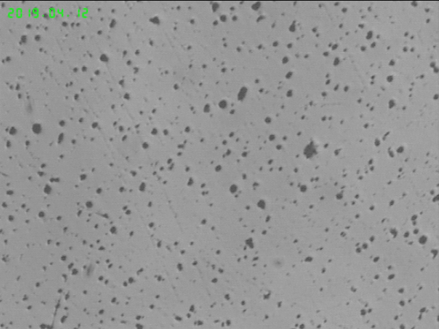

抛光状态下球化合格 100x
抛光状态下球化合格 100x

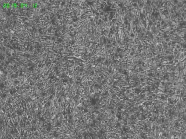

用4%硝酸酒精腐蚀后组织形态100x
用4%硝酸酒精腐蚀后组织形态100x

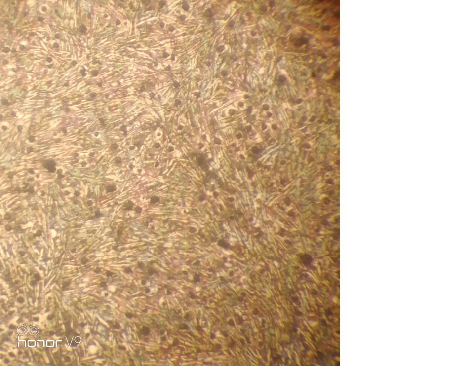

用手机在目镜上拍的照片,组织具体形态比较清晰一些,放大倍数不详

球化比较好,渗碳体太多,不符合QT450-10牌号要求,需要退火处理消除渗碳体。

第三张图看,碳化物太多了,所以硬
签到天数: 2134 天
发表于 2019-4-26 05:14:46 | 显示全部楼层
另外,这种件不能用,如果是受力件的话,会提前开裂失效

试样未抛光好,石墨球不规整,且析出碳化物太多!

温度低或者下降速度太快,球化时间时间不足,导致组织析出一次渗碳体,所以崩刀。
再来一次高温球化退火试试吧

铸造环节没有控制好,导致大量碳化物的出现,另外球铁450,珠光体含量只需要20%,现在这个珠光体也高了,都是铸造控制不良带来的。

几乎全为渗碳体...........
