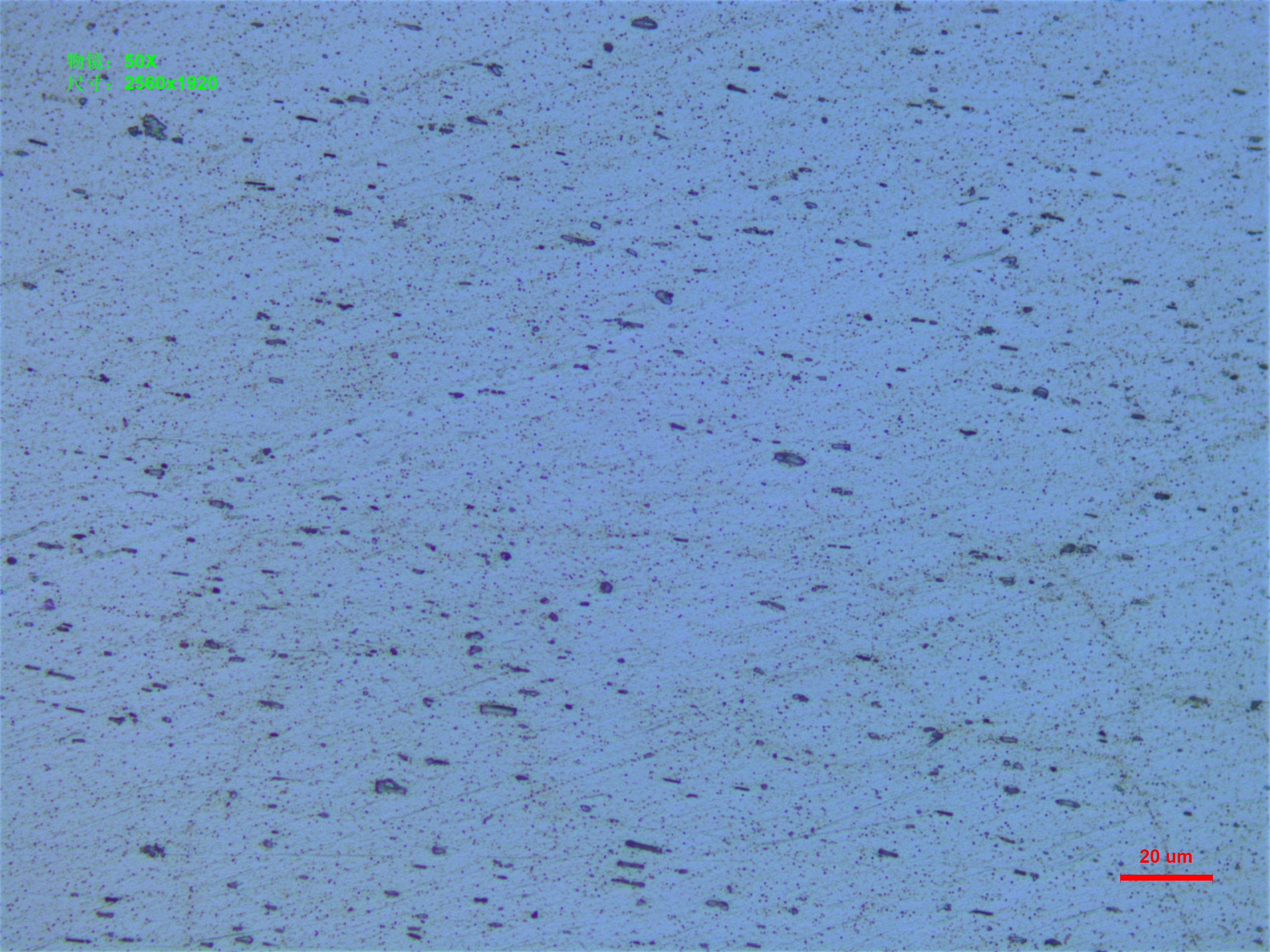

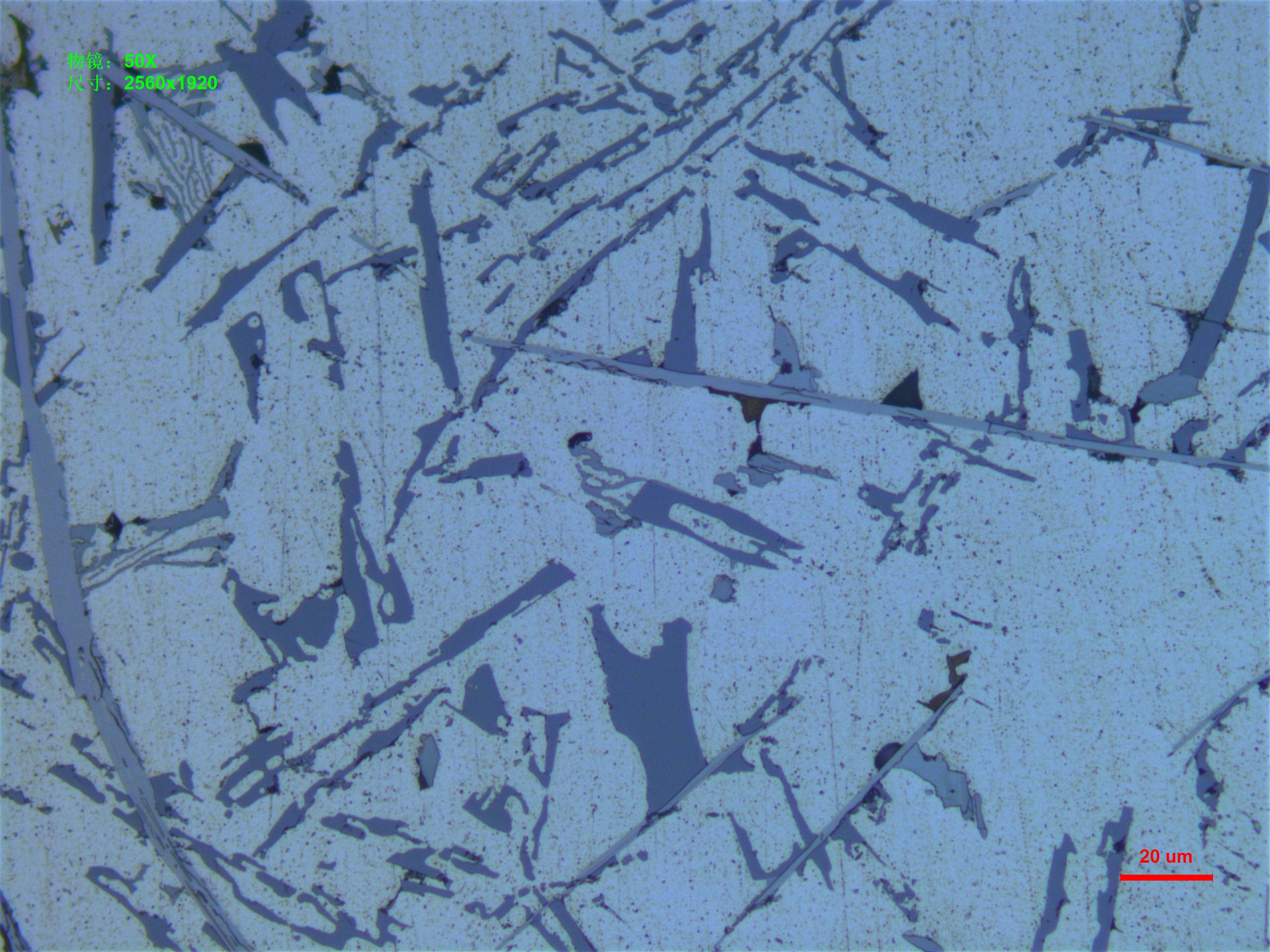

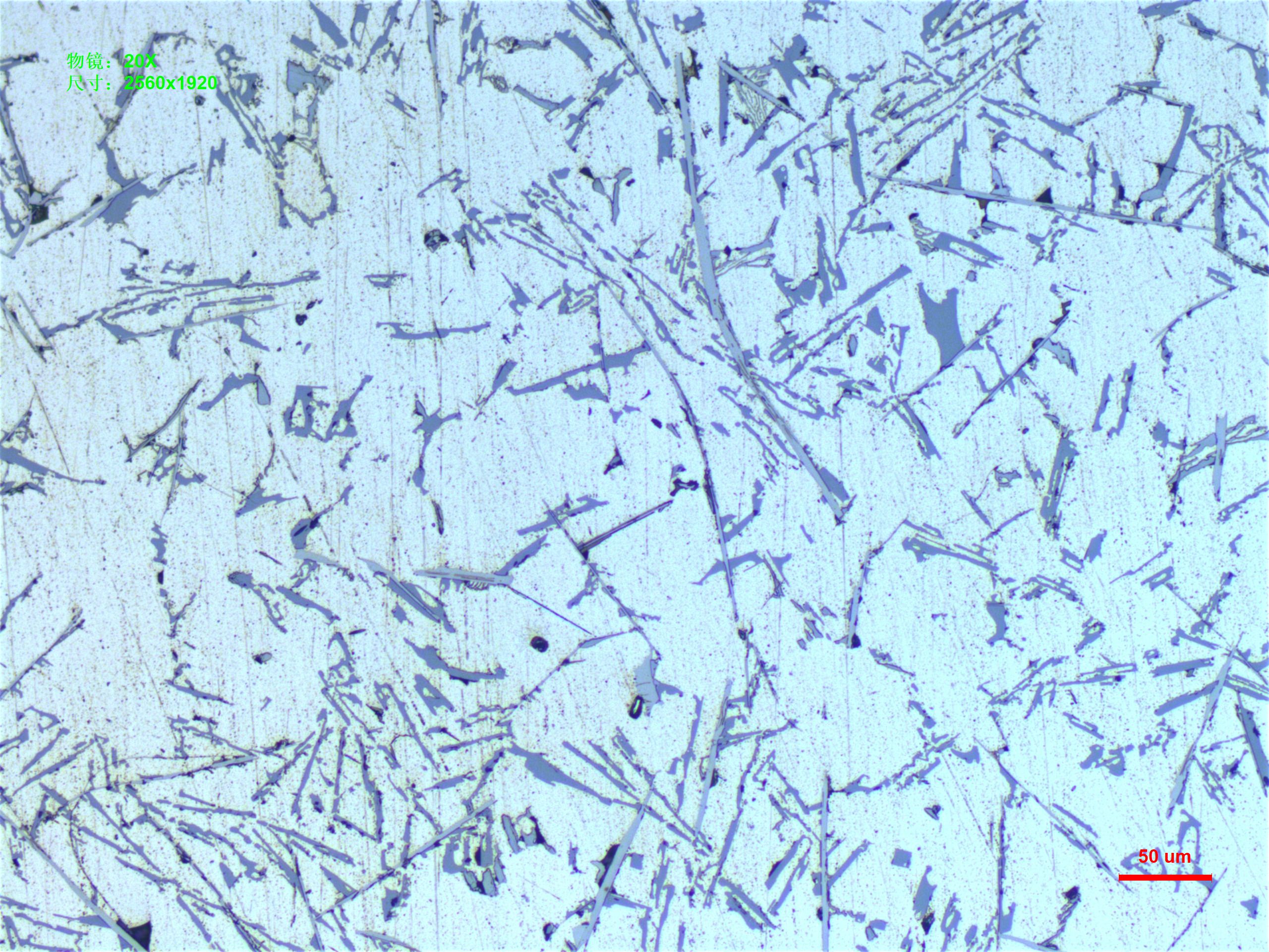

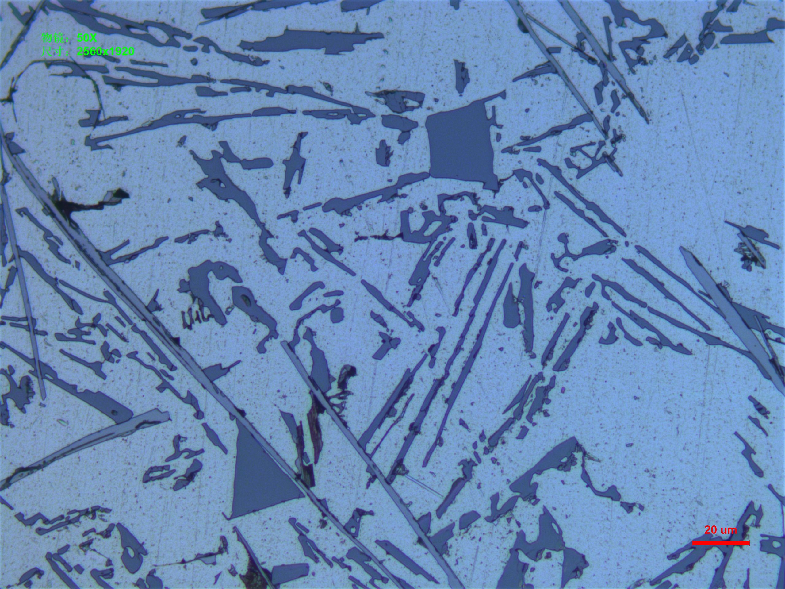

请帮忙分析铝合金金相是什么组织

发表于 2019-4-2 18:57:23 | 显示全部楼层
铸造铝合金未变质,α固溶体加共晶硅,
回复 顶 1 踩 0
签到天数: 642 天
发表于 2019-4-3 09:39:04 | 显示全部楼层
2楼正解,铝合金未变质的组织。
签到天数: 2134 天
发表于 2019-4-3 11:52:23 | 显示全部楼层
未变质,是铝硅合金吧

 楼主| 发表于 2019-4-3 15:11:25 | 显示全部楼层
那这个铝合金又是什么组织,刚接触不是很了解

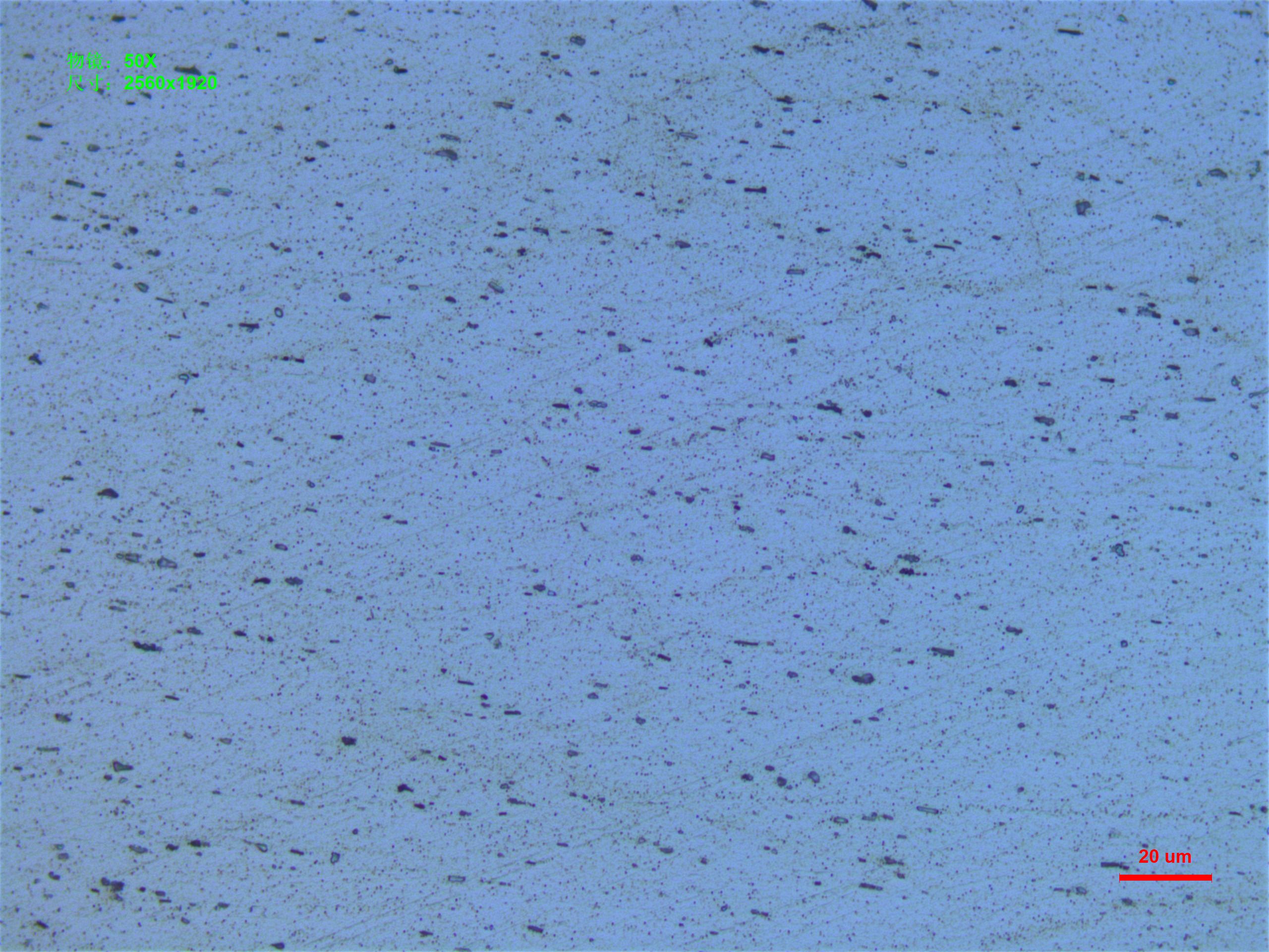

发表于 2019-4-4 12:44:12 | 显示全部楼层
应该是变形铝合金,但是晶界未腐蚀出来

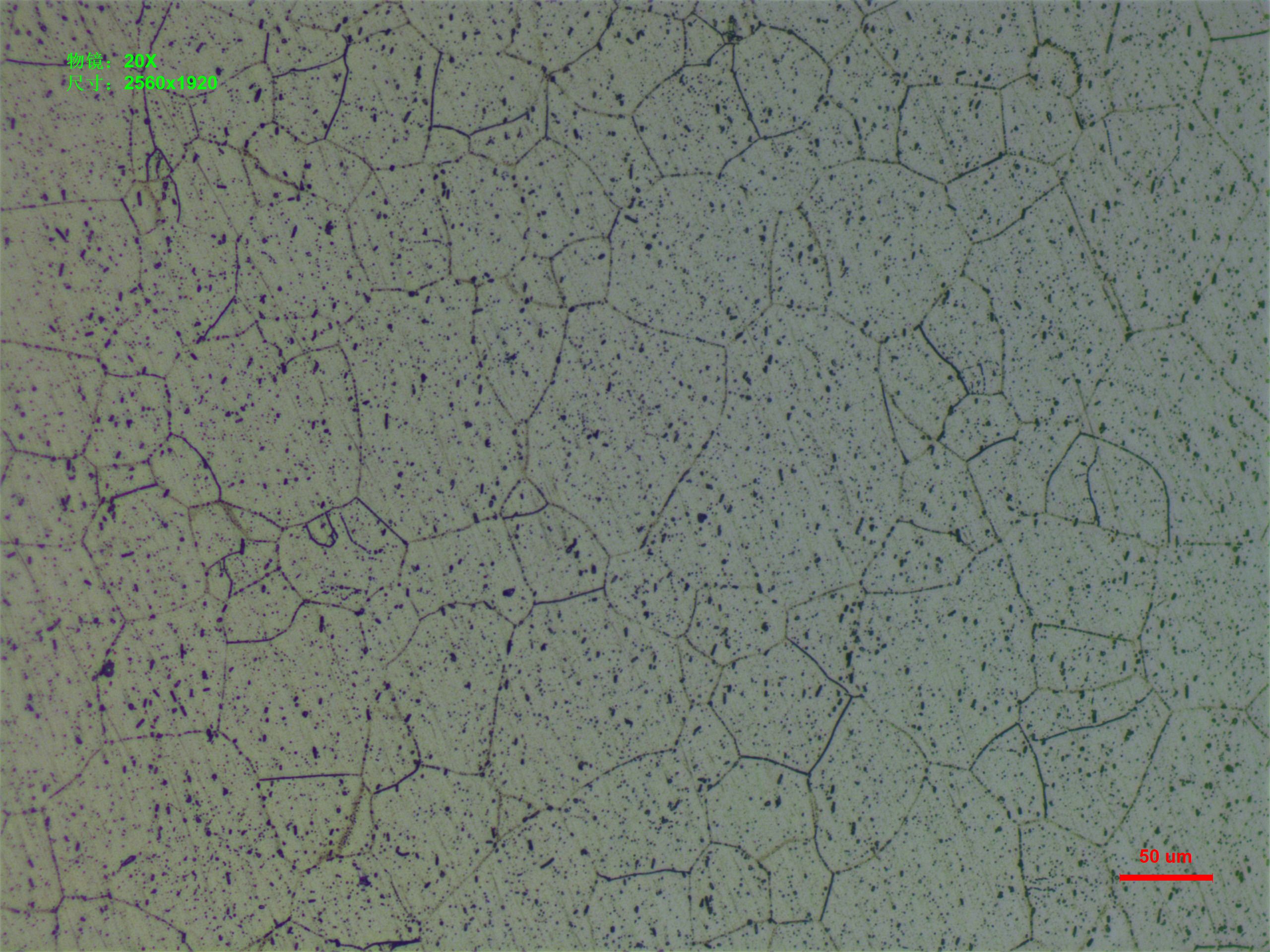

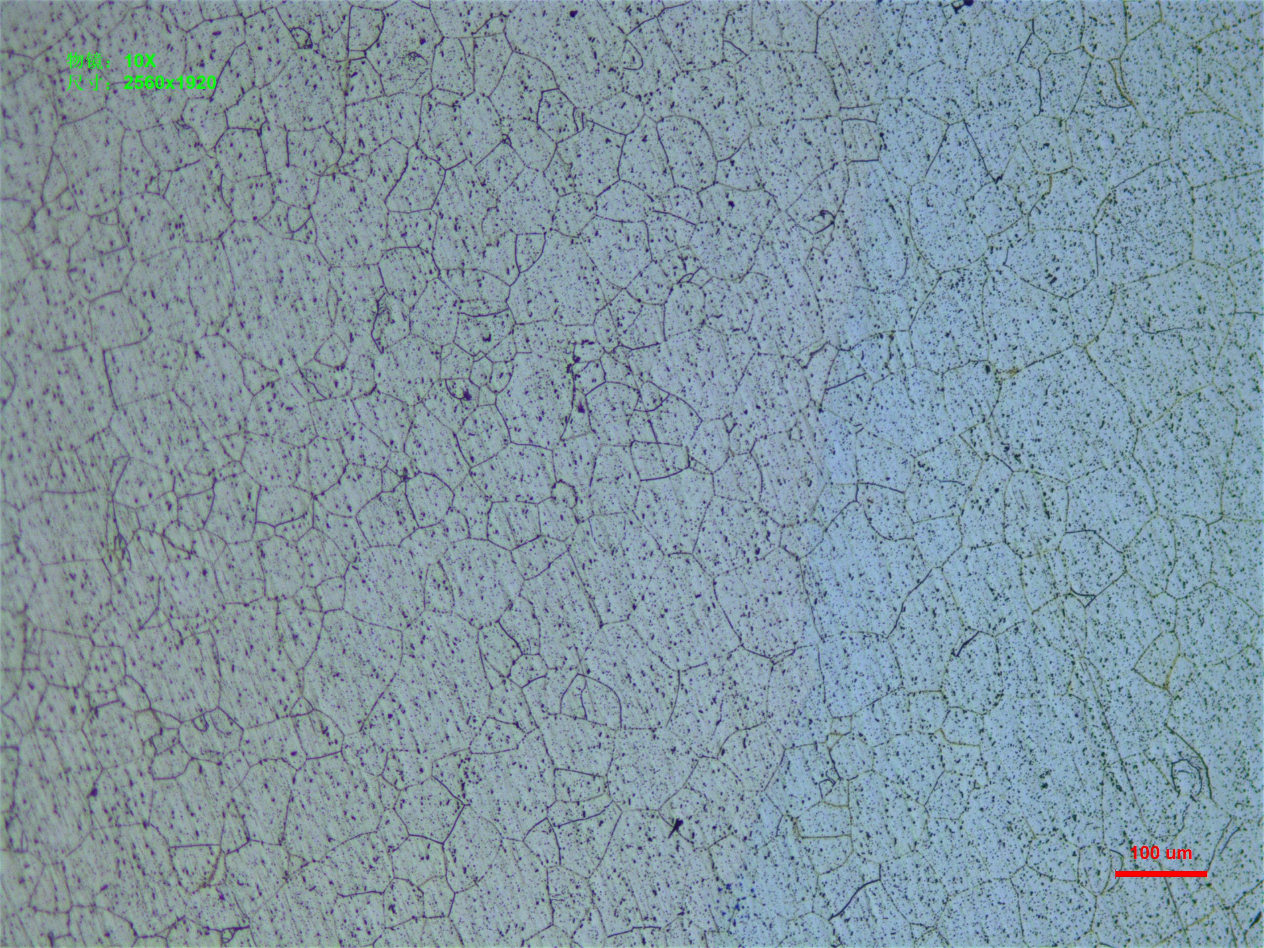

签到天数: 76 天
 楼主| 发表于 2019-4-4 14:44:06 | 显示全部楼层
这个是另外的样品晶界腐蚀出来了
签到天数: 427 天
发表于 2024-9-13 13:55:50 | 显示全部楼层
应该是5系铝合金,α+β相
