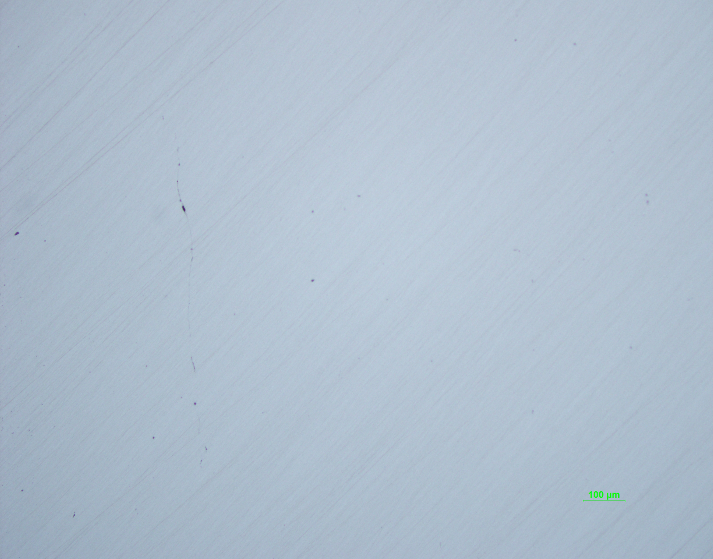

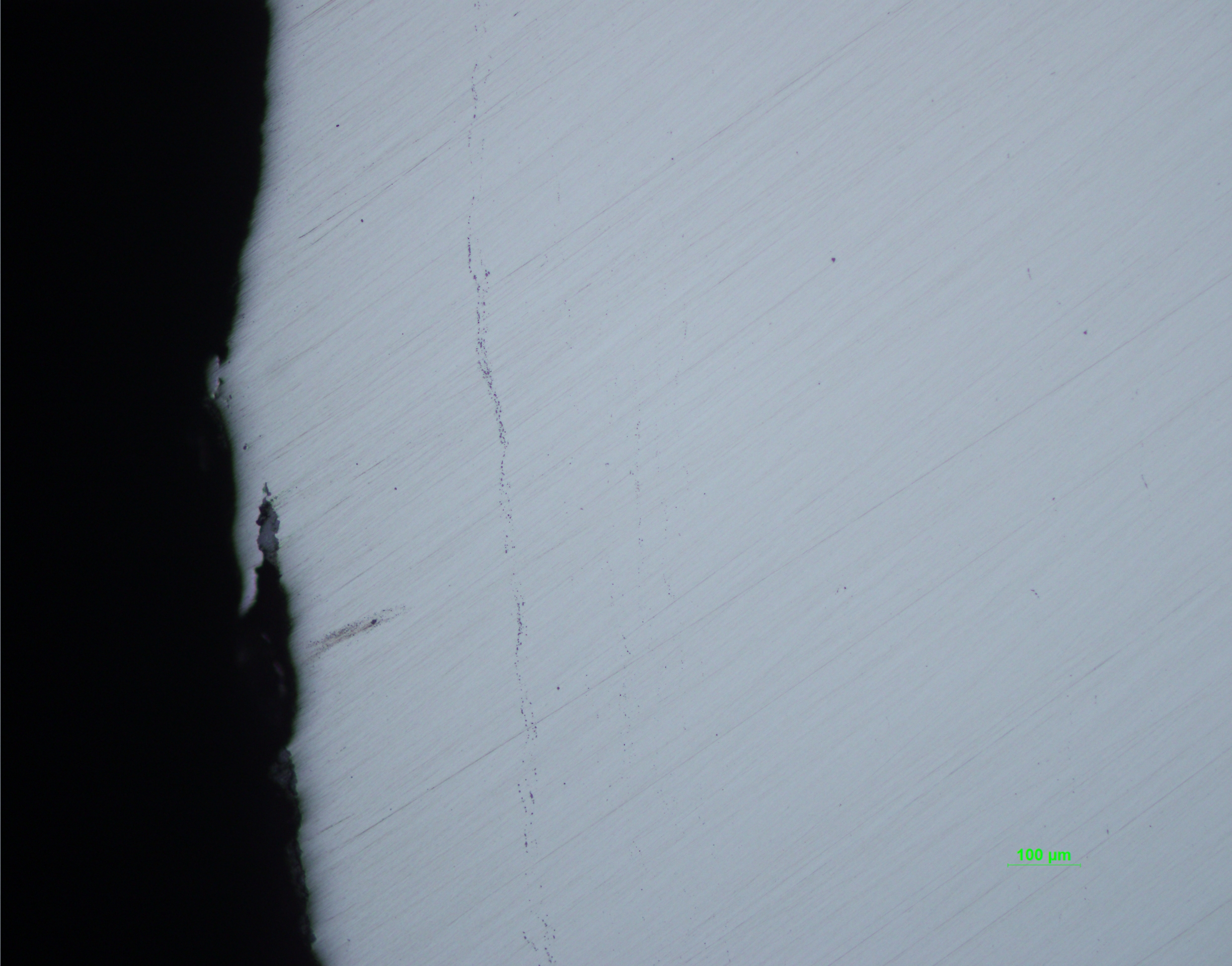

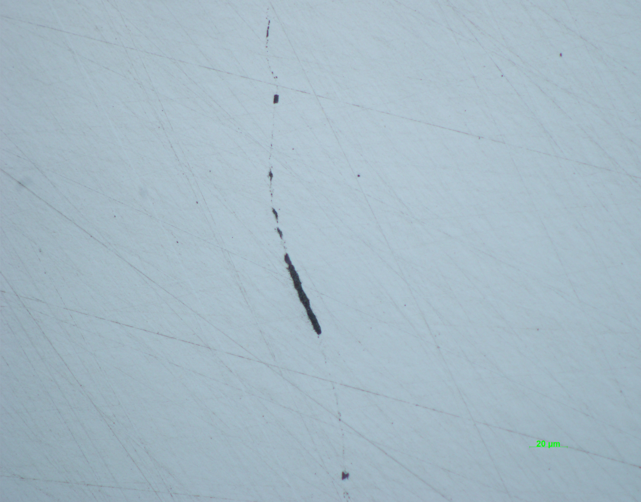

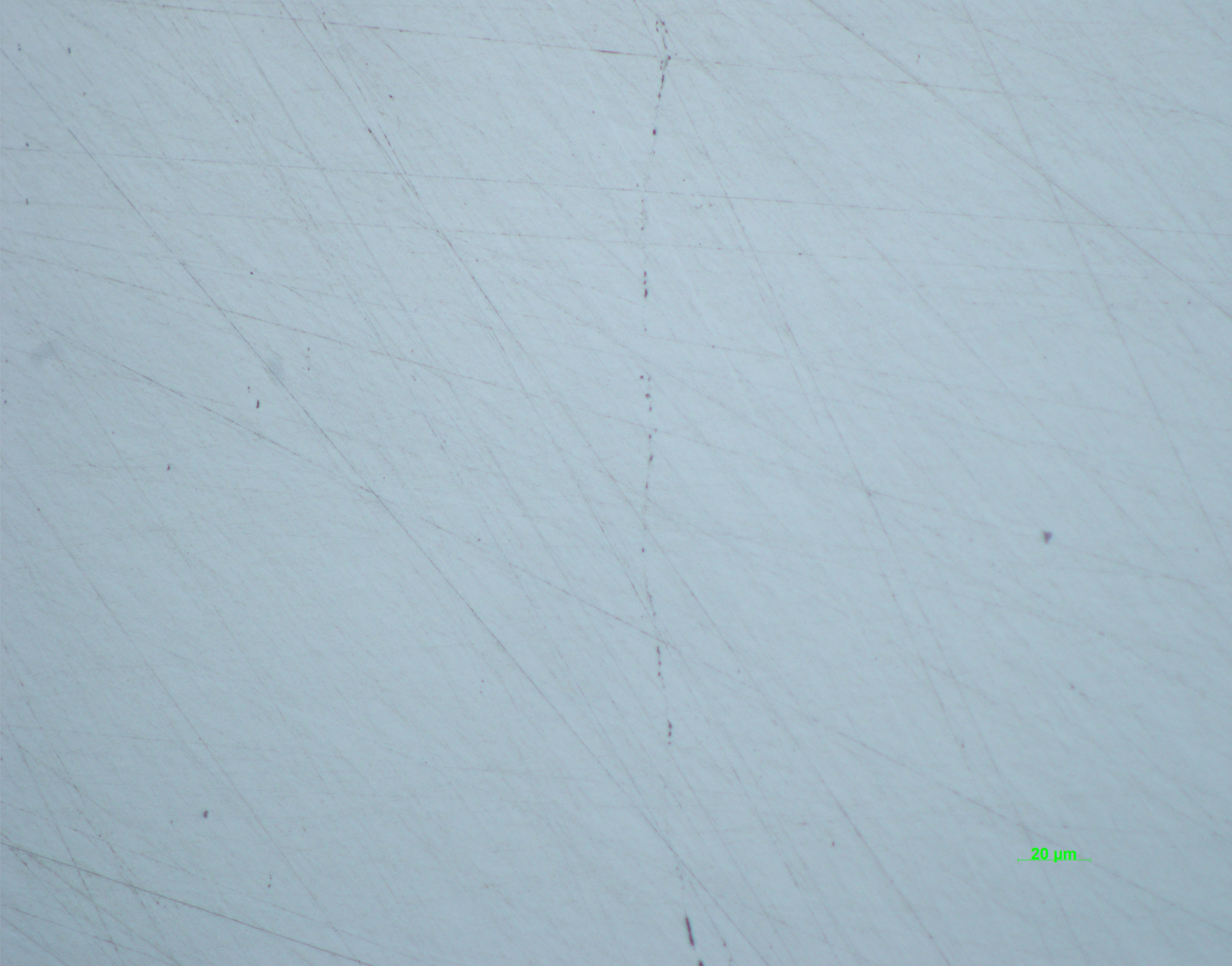

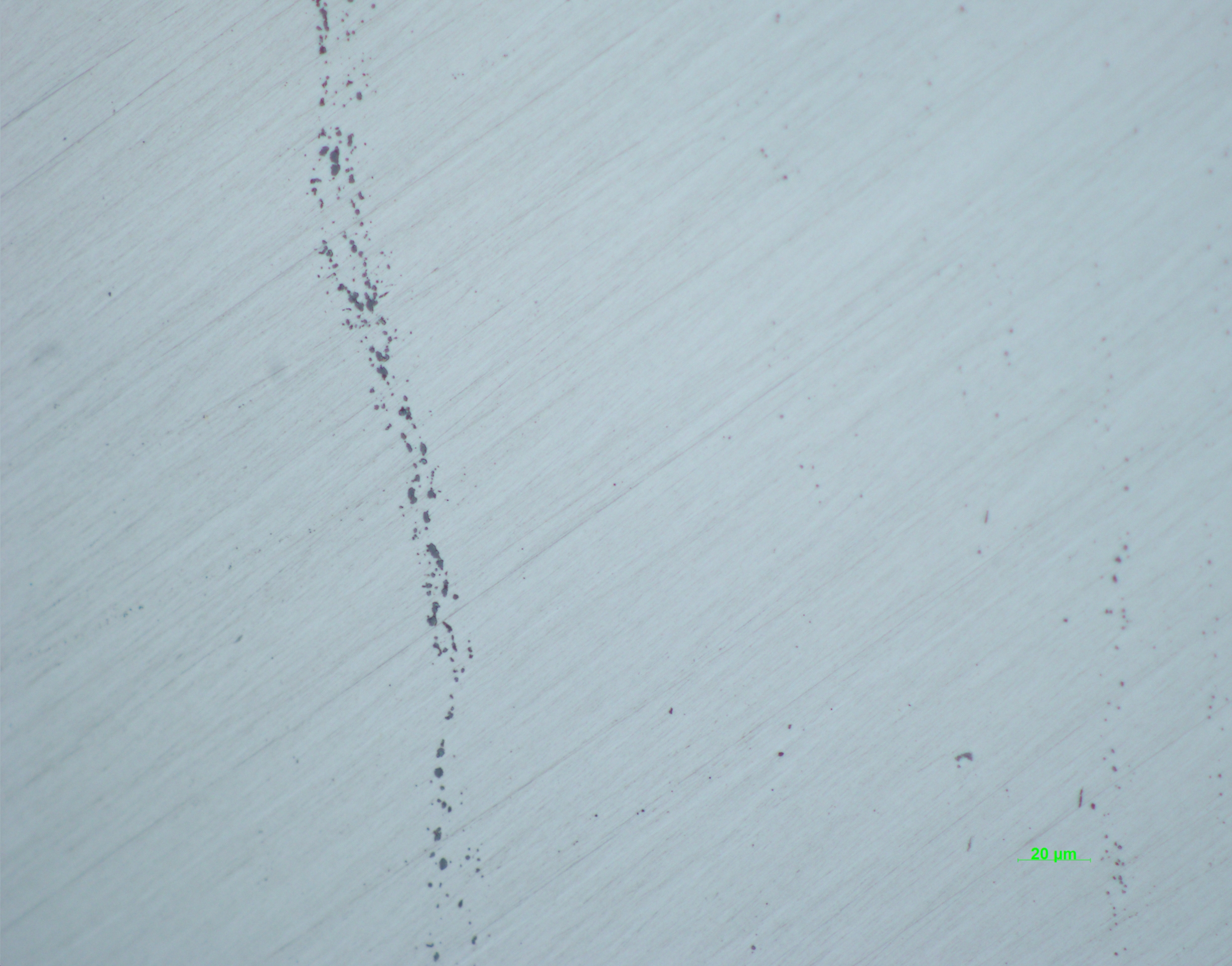

材料是P91      做钢管成品检测夹杂是发现夹杂物在内壁   请问这属于什么夹杂物?下面上图

 楼主| 发表于 2019-3-16 21:17:54 | 显示全部楼层
第四张和第五张是100X,  第三张是第五张的放大500X,  一二两张是第四张放大500X

夹杂物评级按标准GB/T 10561-2005    第五张图应该是B类细系,第四张图应该是C类吧

第一张 是第四张下半部分的 放大图   看起来也是不连续的  会不会也是b类?

依据GB/T 10561 2005钢中非金属夹杂物含量的测定   非金属夹杂物的形态特征描述已经非常详细,不单单只是外形还有颜色的区别,要求是100X试场下进行判定。图4虽然存在偶尔断续,但不影响整体形貌特征

4是C类,5是B类吧。有电镜打一下更好确定。
