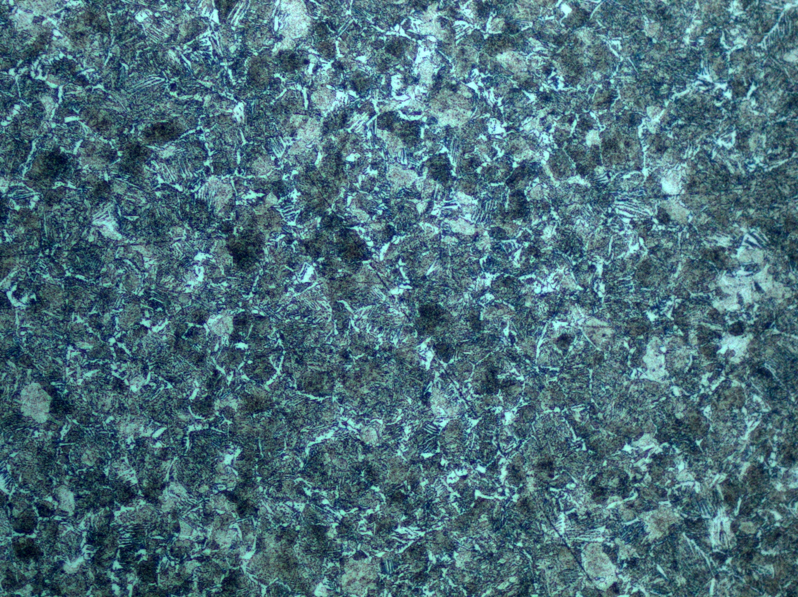

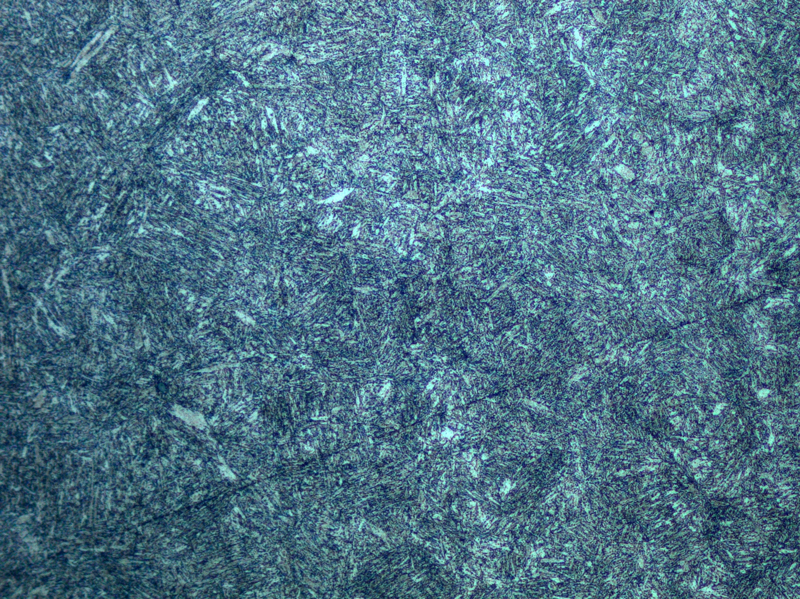

查图纸材料是S45SC,但是两个批次的零件组织差好大。谁认识是什么组织

第一张:回火S+少量F;第二张:P+网状F+W

我也是初学者,说的不对请各位老师指正一下,第一张看着像调质组织,回火索氏体。第二张看着像淬火冷速不够造成网铁+贝氏体组织。不对的各位老师多多指教

第一张回火索氏体是不是保持了马氏体的特征?
发表于 2019-3-25 21:06:32 | 显示全部楼层
是的,但是不是太明显。可以打一下硬度,应该在30HRC左右。初学者,看法仅供参考哈。

第一张都对,第二张像P+网状F+上B吧。网状不是太明显。

1: 成功的調質 2: 淬火冷速過慢---失敗的調質 (硬度或許合格)

1、保持马氏体位向的索氏体2、W+网F+P

第1张,总体不错的调质组织,若想更好,则可稍增加点保温时间;
第2张,主要是淬火冷却力度不足或材料淬透性能差,导致网状铁素体(F)析出。

1-正常的调质组织;2、由于冷速过慢而导致的网状铁素体析出组织,这种组织对性能会产生较大影响,应根据实际情况退货处理并让供方提供8D报告之类的,防止再发生
