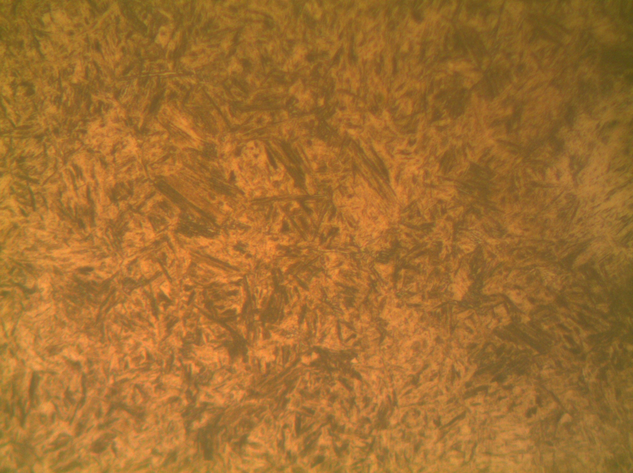

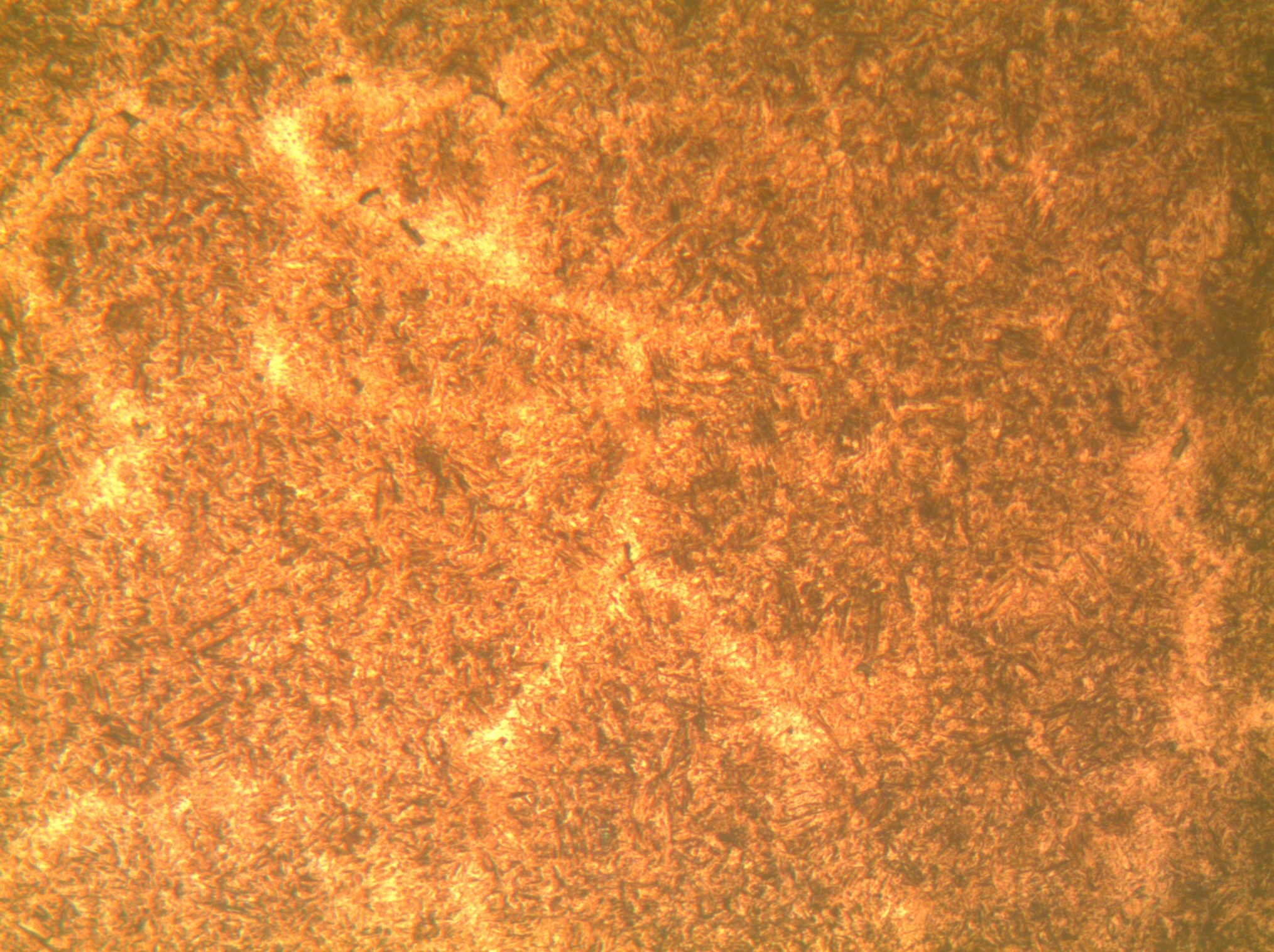

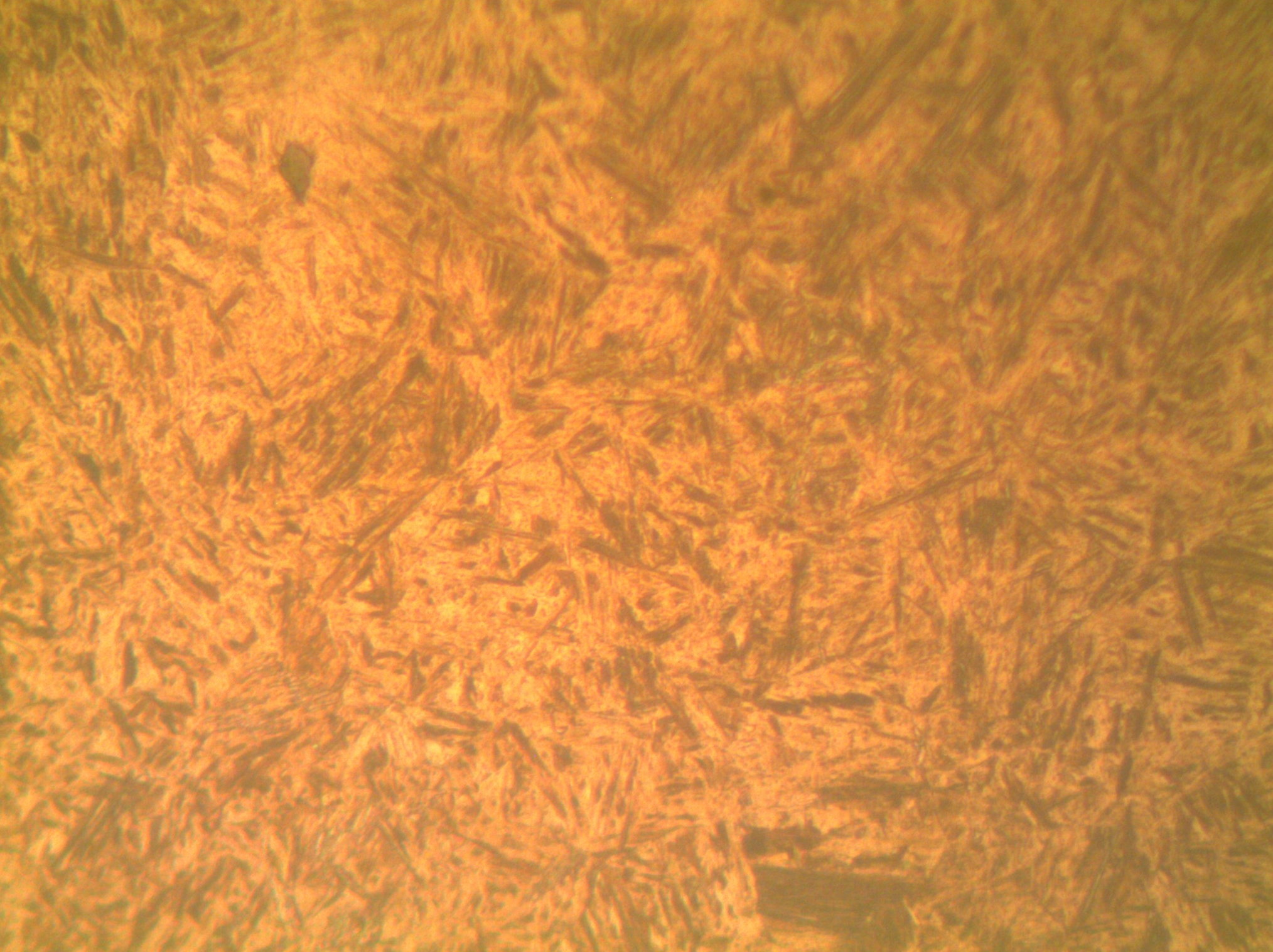

这是一种低碳合金钢 950淬火后230回火,这种回火马氏体算粗大吗,如果是,这是造成本次冲击试验韧性下降的主要原因吗,图中的网状铁素体有办法改善吗?
网状铁素体+回火马氏体
网状铁素体+回火马氏体
400倍回火马氏体
400倍回火马氏体
400倍回火马氏体
400倍回火马氏体

发表于 2019-3-18 17:18:57 | 显示全部楼层
做下晶粒度看看,组织看起来没啥问题

发表于 2019-3-19 15:12:33 | 显示全部楼层
个人觉得组织粗大。要是看晶粒度一般用苦味酸腐蚀,找不到苦味酸就轻腐蚀出来晶界就可以

发表于 2019-3-20 14:04:24 | 显示全部楼层
淬火温度降低20度就差不多了

签到天数: 208 天
发表于 2019-3-21 09:32:33 | 显示全部楼层
消除网状F需要加快冷却速度

发表于 2019-3-21 11:23:09 | 显示全部楼层
950℃加热淬火,这是哪种低碳钢?这个淬火温度太高了吧,通常AC3+(30-50)℃
签到天数: 122 天
发表于 2019-3-21 11:47:28 | 显示全部楼层
淬火温度降20-30℃,保温时间也得降,淬火冷速加快。淬火第一次见网状铁素体...
发表于 2019-3-29 09:04:29 | 显示全部楼层
锻造后组织粗大,没有进行细化晶粒的正火处理,直接调质的组织。
细化晶粒需要增加一次正火工序。
另外该产品确认回火了吗?如果进行了,回火不充分,里面存在大量的淬火马氏体组织。
