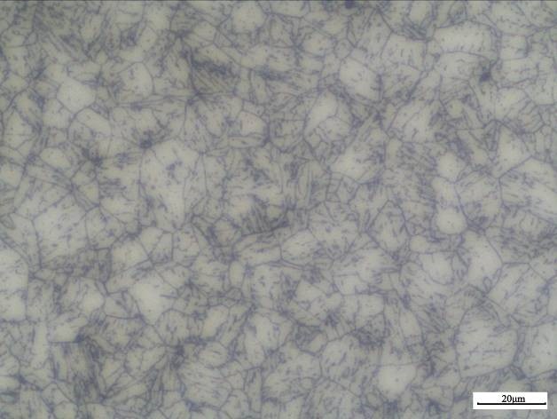

牌号:0Cr17Ni4Cu4Nb
热处理工艺:1020-1060固溶 595-620时效4h
看金相图像是大部分奥氏体+少量索氏体+析出相
按标准的话 这个工艺应该是大部分索氏体+少量奥氏体+析出相吧,是不是实际固溶温度太高了,并不是1020-1060,求助大佬们!

一般而言,这种固溶+时效的效果,可以满足常规使用了。
如果,非要更完美的话,个人认为,有很大空间。——仅从这金相照片看,固溶可以更充分一些,或让固溶温度再高一点,或让时间再长一点,让奥氏体晶粒度的长大更适当大一点,晶粒度的大小更均匀一点。当然,时效也需要更充分一点。——如此,固溶+时效的效果会更好一点,即提高材料的耐高温强度的同时,又充分挖掘该材料的耐高温腐蚀性能。
发表于 2019-5-16 21:13:48 | 显示全部楼层
看起来感觉像是过热了,好像δ-Fe延晶析出了

固溶 1040°,直径60圆以内水冷,以上空冷,保温3.5小时,你的时效应该是H1150 620°,实际温度可以设定615°,保温4.5~5小时,
