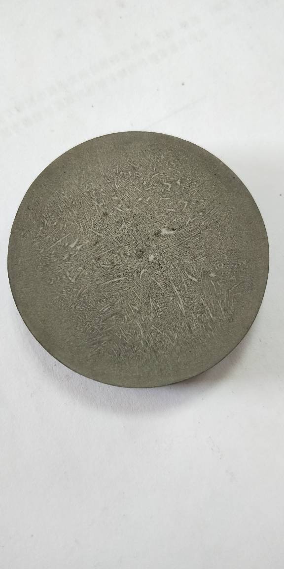

[求助] 45#低倍组织中的白条状为何物???

发表于 2019-2-28 10:10:31 | 显示全部楼层
白条为正偏析区,合金元素富集区;
可以沿垂直方向做个低倍或制样,看下带状的情况并检查偏析区与其他区域的硬度差有多少;根据这些评判下对成品的影响能不能接受
回复 顶 2 踩 0
签到天数: 118 天
发表于 2019-2-27 23:06:43 | 显示全部楼层
合金偏析富区。圆棒中心部位还有残余晶枝状态,热加工工艺还不到家。
签到天数: 369 天
发表于 2019-3-1 06:32:18 | 显示全部楼层
这就是铸坯凝固过程中的枝晶啊,枝晶是先从液相里出来的,它的偏析程度比相邻区要轻。正偏析存在于枝晶的缝隙中。楼主用的盐酸就直接煮出来这种效果了?
发表于 2019-3-1 11:17:54 | 显示全部楼层
新人,学习了,正偏析与负偏析有什么区别?
签到天数: 261 天
发表于 2019-3-1 15:55:48 | 显示全部楼层
锭型偏析
 楼主| 发表于 2019-3-4 23:10:59 | 显示全部楼层
是的用的1:1的盐酸煮的
