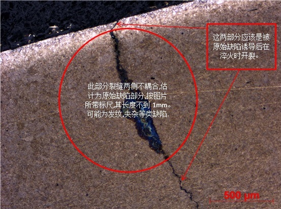

40CrV钢,860度加热,淬水基淬火液、400度回火后发现裂纹。
请大家分析一下裂纹产生的原因。

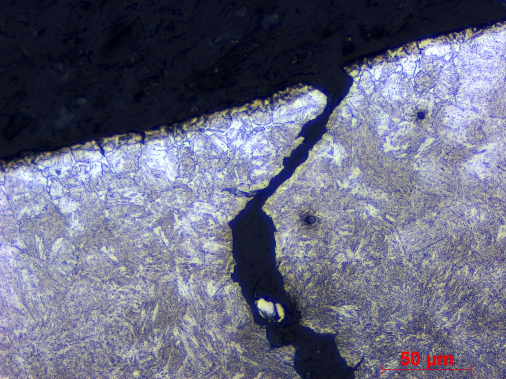

发表于 2019-2-26 21:38:58 | 显示全部楼层
开裂由内向外扩展,表面那个折角是最后开裂的剪切唇。

签到天数: 269 天
发表于 2019-2-18 14:12:11 | 显示全部楼层
我也不同意折叠。因为折叠的话,近表面那一段裂纹两侧会存在一定深度的脱碳层。而这个仅仅是表面疑似贫碳。
这个拐弯可能就是因为这个贫碳(部分脱碳)导致的。

 楼主| 发表于 2019-2-15 07:55:40 | 显示全部楼层
零件表面裂纹有方向转折,不知道什么原因?请专家们分析一下!

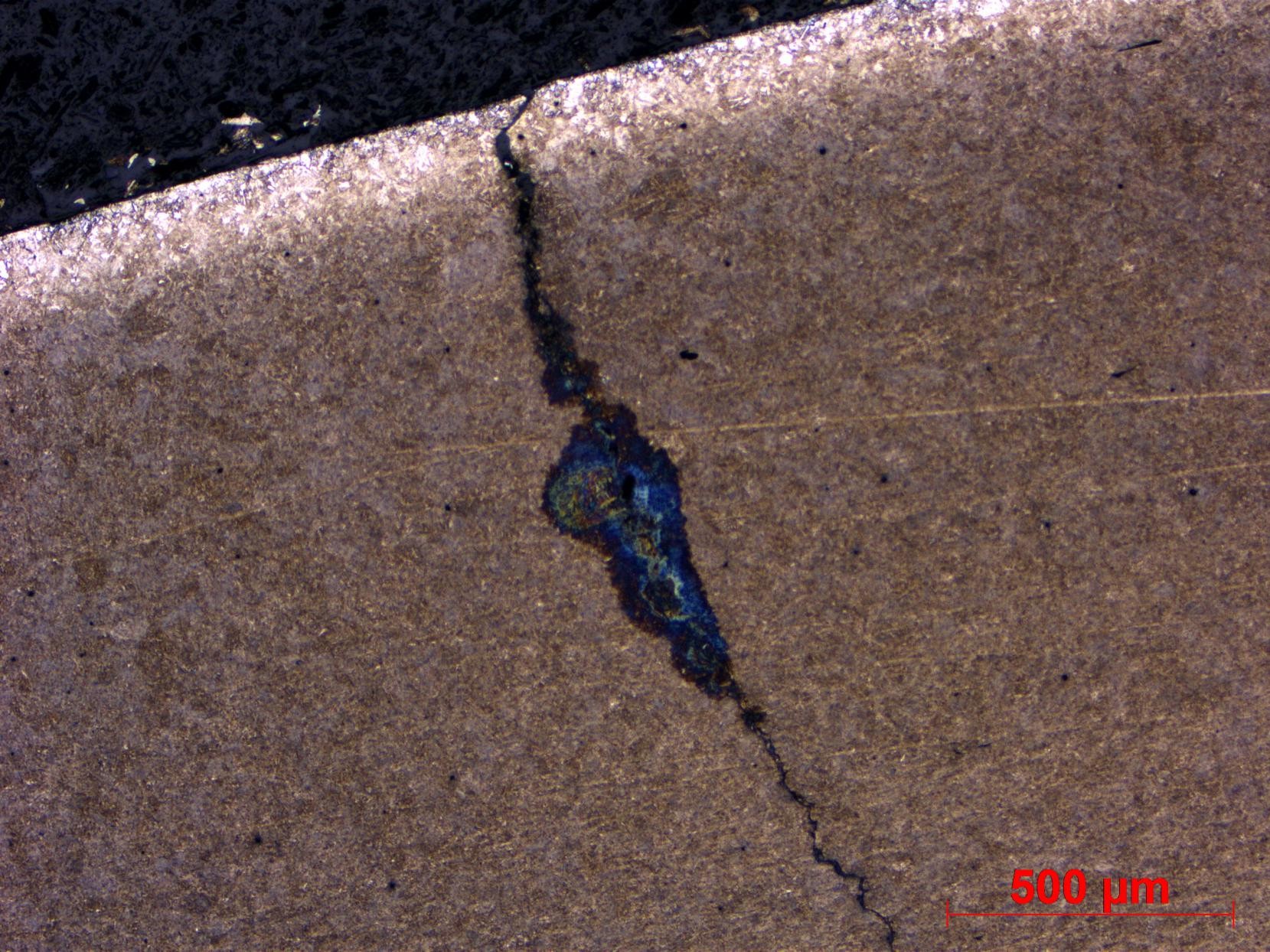

签到天数: 498 天
发表于 2019-2-16 13:22:15 | 显示全部楼层
轴类零件吗?看着像原材表面折叠或伤痕引起 的淬火开裂。

发表于 2019-2-18 13:34:50 | 显示全部楼层
裂纹位置在哪里?宏观的图片最好有一个。500倍的裂纹尾部也来张照片就好了。看50倍裂纹的形态,应该是淬火裂纹或者应力裂纹,应该是冷却的原因造成的
签到天数: 103 天
发表于 2019-2-18 13:35:47 | 显示全部楼层
折叠?不赞同这个观点
签到天数: 1650 天
 楼主| 发表于 2019-2-18 13:44:43 | 显示全部楼层
非轴类零件。
该零件为热锻成形,经热处理后发现裂纹。
发表于 2019-2-18 15:43:37 | 显示全部楼层
可能由表面或近表面缺陷导致的淬火裂纹。

签到天数: 22 天
发表于 2019-2-19 16:58:31 | 显示全部楼层
仅发现了部分脱碳现象。
楼主你这是利用锻造余热淬火吗?始锻温度和终锻温度分别是多少?可以照一张产品图同时标注下裂纹位置,给大家看看帮忙查找原因。
签到天数: 1650 天
 楼主| 发表于 2019-2-20 08:09:02 | 显示全部楼层
huangzhenyong 发表于 2019-2-19 16:58
仅发现了部分脱碳现象。
楼主你这是利用锻造余热淬火吗?始锻温度和终锻温度分别是多少?可以照一张产品图 ...
零件是经锻造、退火后热处理的,具体锻造参数不详。
第一张图是裂纹的基本形貌了,裂纹向下基本无延伸。
你所说的脱碳是裂纹两侧吗?如方便,请在图中标注一下,向谢谢!
签到天数: 22 天
发表于 2019-2-20 11:42:37 | 显示全部楼层
我说的脱碳是在整个零件表面。裂纹两侧基本未发现脱碳现象。

签到天数: 203 天
发表于 2019-2-22 15:52:08 | 显示全部楼层
可以肯定的是:1#>. 不是折叠导致的开裂。2#>. 是淬火裂纹
不能肯定的是:导致淬火开裂的原因
签到天数: 1650 天
 楼主| 发表于 2019-2-27 08:30:51 | 显示全部楼层
裂纹在零件内部产生,是材料缺陷还是锻造缺陷引起的?
