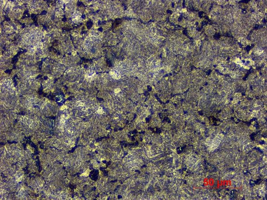

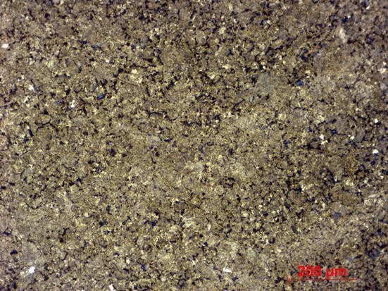

45材料,920度加热油冷,380度回火。是否过烧?
签到天数: 951 天
发表于 2019-2-8 12:20:36 | 显示全部楼层
晶粒度几级?如晶粒细小,就不是过烧。
签到天数: 354 天
发表于 2019-2-8 18:45:40 | 显示全部楼层
欠热组织,有延晶分布的屈氏体!
