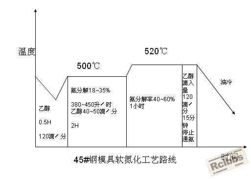

发表于 2008-12-30 10:39:17 | 显示全部楼层
看看这个工艺怎么样不过是滴乙醇

回复7#的贴子:
子我想上面的工艺不是软氮化,而是硬氮化吧.

回复7#的帖子
此工艺是氮化和软氮化的混合,不能称为软氮化,但很有新意,不知道是不是实际生产工艺,处理效果怎么样?可否让大家分享一下?不过装炉到第一段共渗的时间只有0.5小时可能短了点。

回复 7# gdqc3000 的帖子
这个工艺我也听一个朋友讲过
不知道,这个工艺你用过没有,还是从哪本书上看的。
本人对此工艺也很感兴趣。

回复 7# gdqc3000
     请问这个工艺的结果是什么呀?对这个工艺很感兴趣
