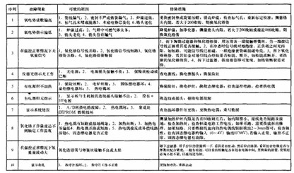

氧化锆氧分析仪经过近40年的应用和发展,其结构型式和技术性能已日趋完善。但还是存在一些问题会影响使用寿命和测量准确度,通过华敏测控工程师多年的经验积累,我们分析出引起仪器故障的原因及排除方法,供大家参考。
