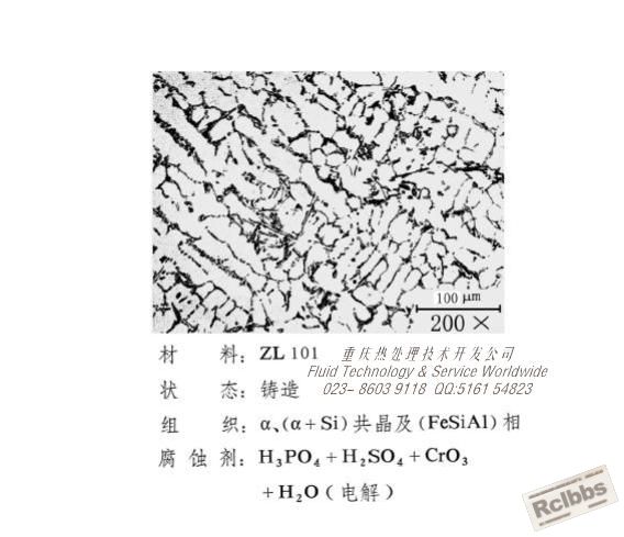

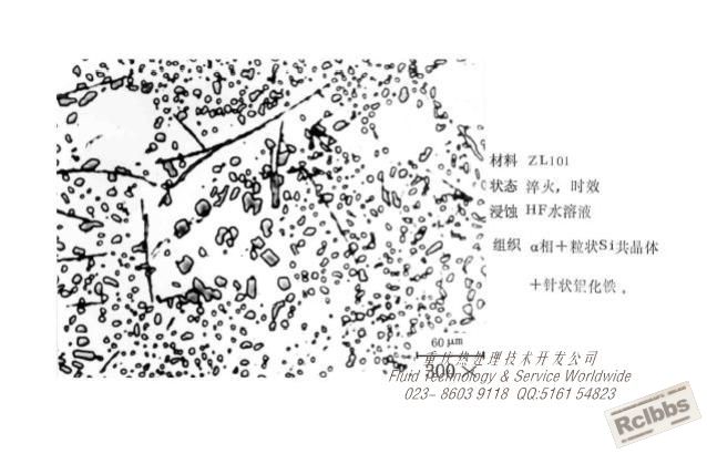

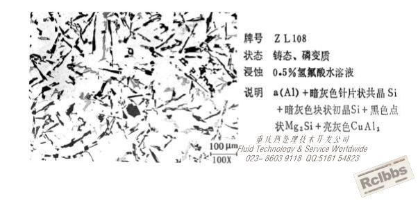

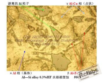

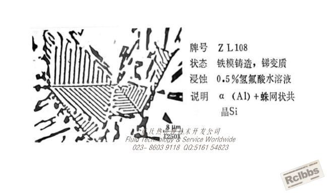

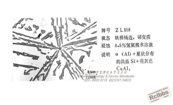

发表于 2008-12-2 16:58:46 | 显示全部楼层 |阅读模式

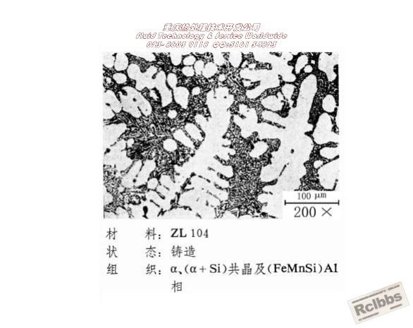

不熟悉 铝合金的朋友有用哟

发表于 2008-12-3 11:14:27 | 显示全部楼层
是什么牌号的铝硅合金

 楼主| 发表于 2010-5-22 14:13:49 | 显示全部楼层
回复 2# wangxj
    各种牌号都有
发表于 2010-5-22 20:52:51 | 显示全部楼层
铝合金制样挺难的。佩服!

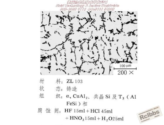

发表于 2010-5-22 20:54:26 | 显示全部楼层
还有侵蚀剂的配制方法,太有用了,多谢楼主!
发表于 2010-5-23 13:58:01 | 显示全部楼层
我磨出来的铝合金中间怎么黑亮黑亮的?
发表于 2010-5-23 13:58:48 | 显示全部楼层
是不是温度高烧了?
