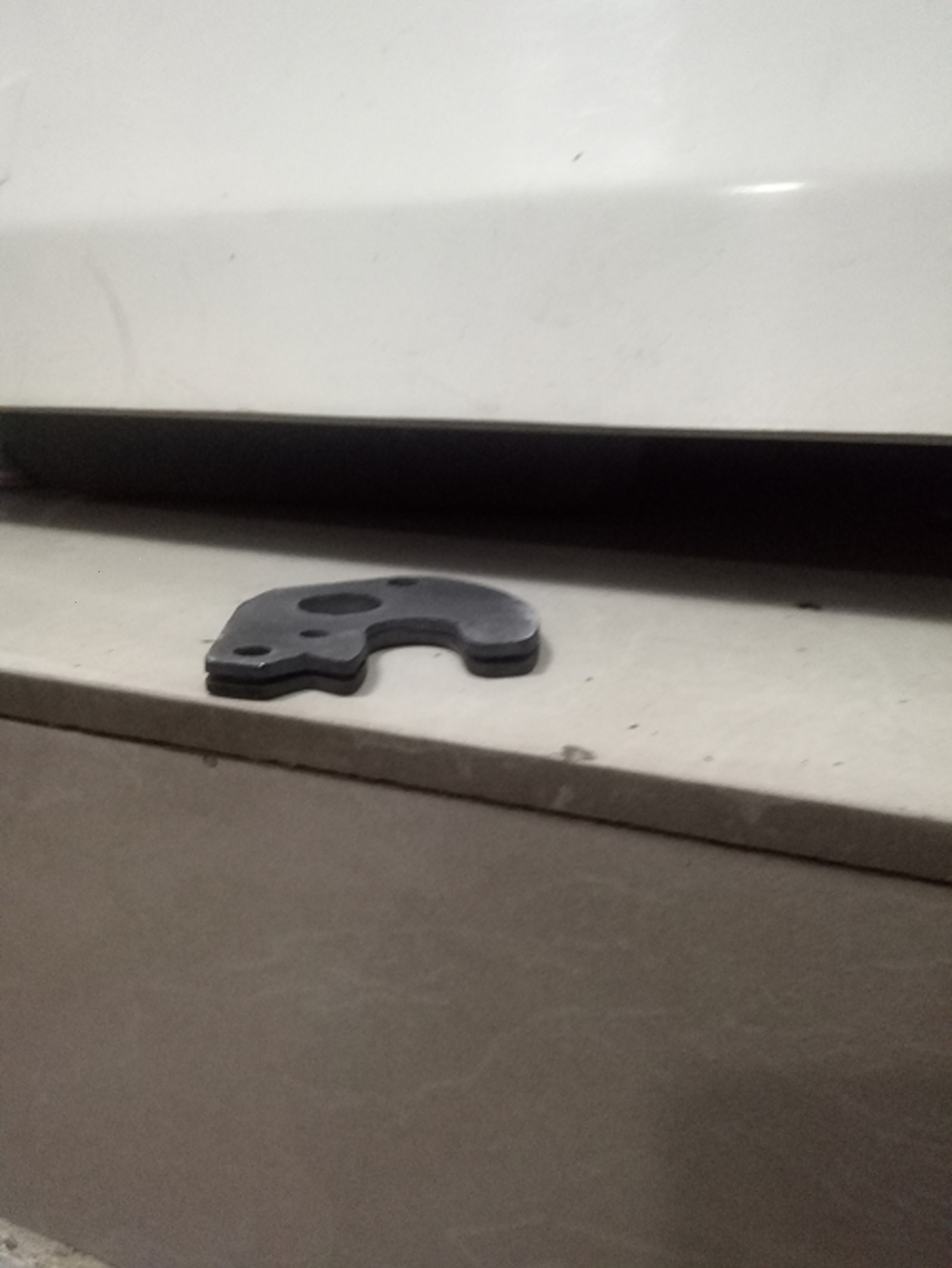

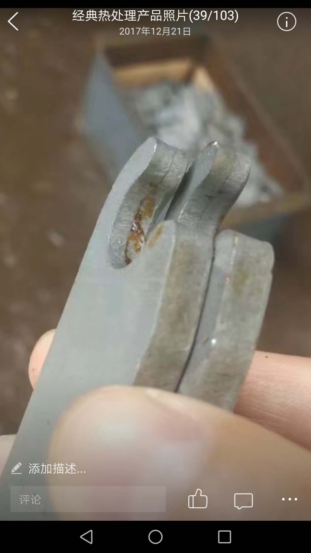

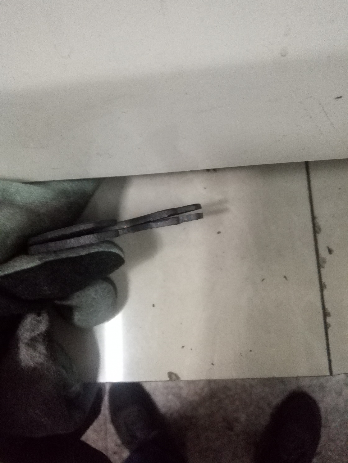

IMG_20181231_.jpg IMG_20181231.jpg 这种开裂是什么机理呀,宝钢50CRV4材料,870淬火,怎么引起的。有一定比例的数量,降低温度或冷速可以避免。裂开的敲击不脆(420回火后),完全裂开成两片的几乎没有,基本都有部分黏连。请各位分析分析怎么解释这种裂法。
签到天数: 770 天

这种裂法好奇怪,不是工件应力大的部位
你这个零件的成型工艺是什么?

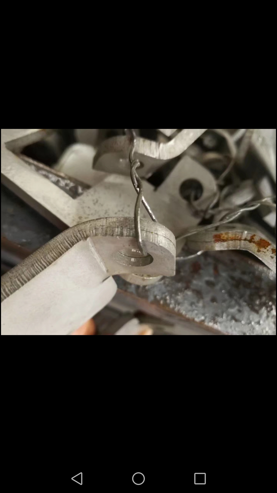

类似开裂提供两例,6毫米45钢板800℃三硝淬火开裂 Screenshot_20190107-194006.jpg Screenshot_20190107-194037.jpg
发表于 2019-1-9 08:28:26 | 显示全部楼层
你这零件是冲压的还是切割的?或者是机加的?
签到天数: 140 天
 楼主| 发表于 2019-1-10 17:58:05 | 显示全部楼层
钢板冲制的,宝钢材料
