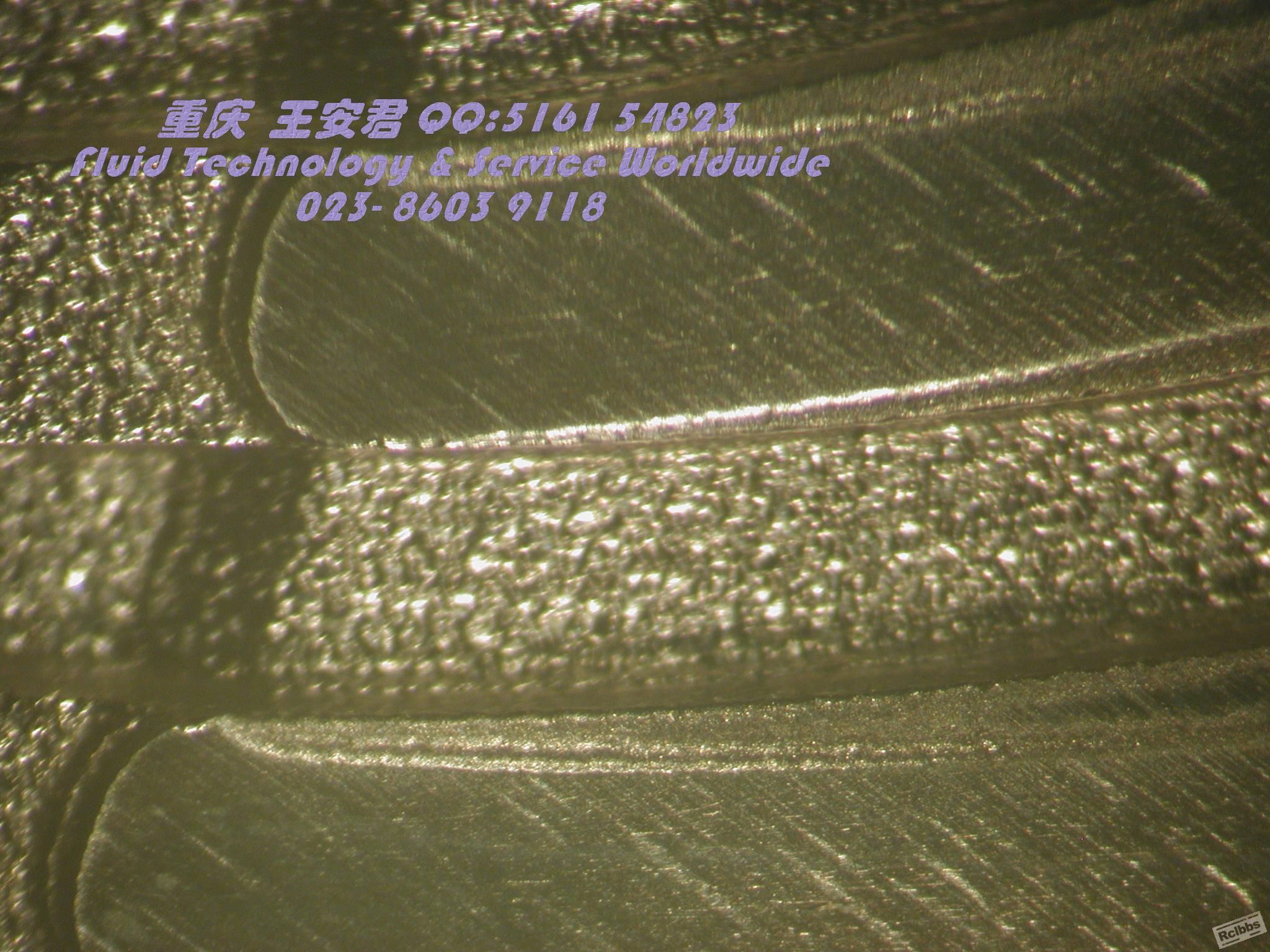

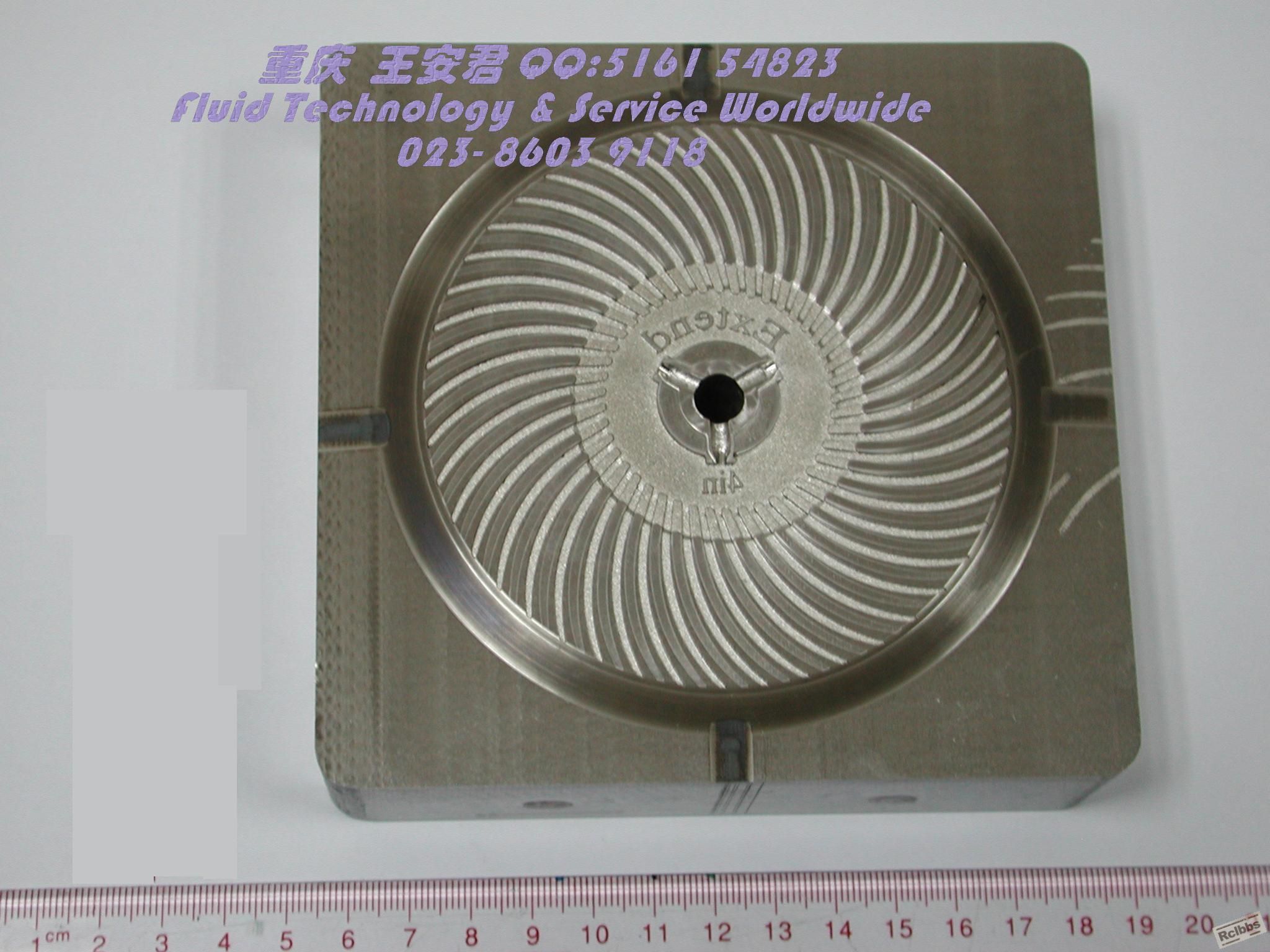

朔料模具,朔料里面添加了 金刚砂
所以要用  耐磨的模具钢
用户新开模具 使用寿命还理想
但在多次修模具后,模具使用寿命  大大 降低
嘿嘿   欢迎大家来讨论

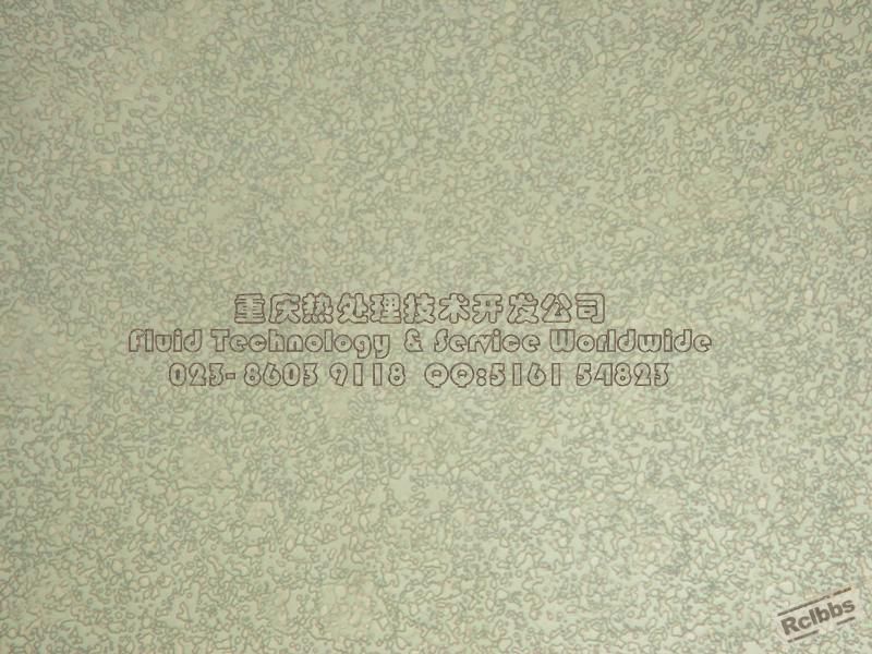

这是我以前的失效分析 例子哟
基体组织 500X倍

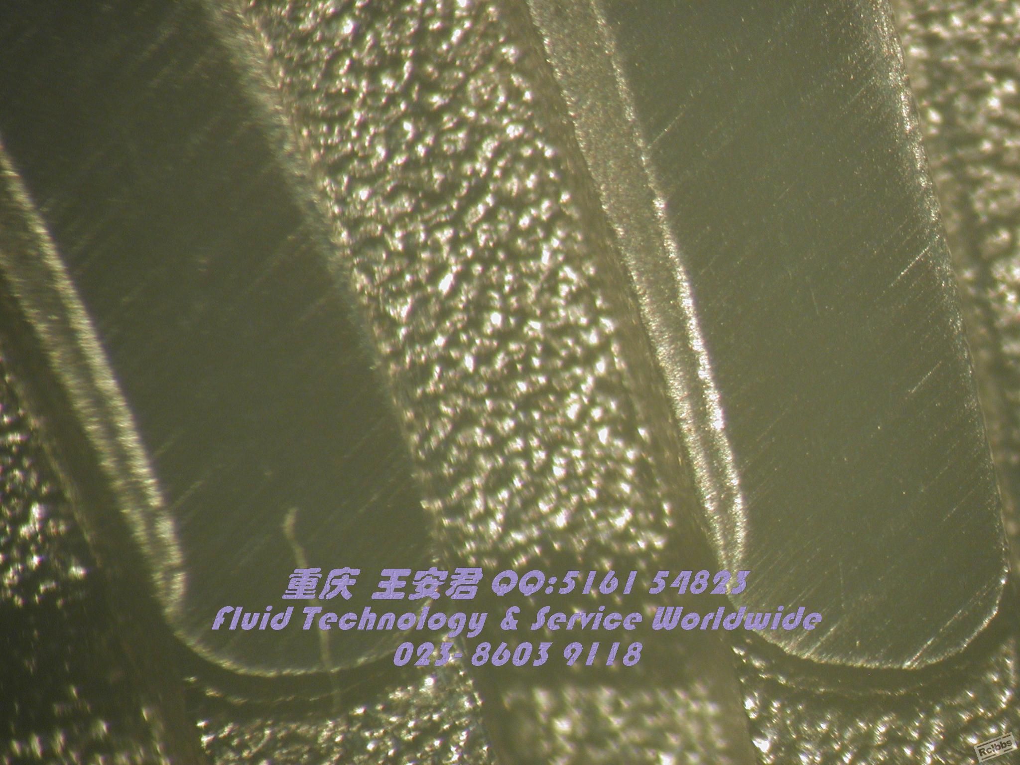

这个材料是因为抗回火能力不好,
用户修模具是用EDM 电火花加工的
因此EDM 电火花加工 产生大量热量 ,而且每次加工都在同一位置的,造成 型腔附近的金属基体回火硬度降低才是
才造成了,后来使用没有前期寿命长
