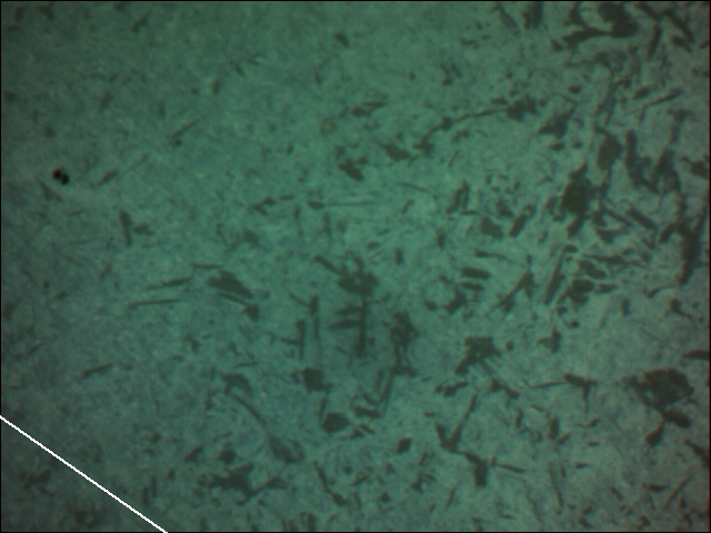

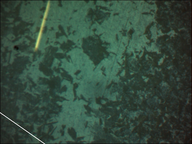

500d-1 - 风影看图王 - 风影看图王.jpg 500c-1 - 风影看图王.jpg 20GRMNTI渗碳表面组织,两个不同位置,但都是渗层,请大家分析黑白分别是什么。

发表于 2019-5-1 21:49:15 | 显示全部楼层
黑色马氏体,白色残奥  你这硬度肯定不高, 就这么简单,  注意NI 元素。  深冷一下会有惊喜
回复 顶 1 踩 0
签到天数: 269 天
发表于 2018-12-13 17:01:35 | 显示全部楼层
白色应该是回火不充分的马氏体组织,黑色为非马氏体组织。
白色区域的显微硬度应该远远高于黑色区域。
回复 顶 1 踩 0
发表于 2018-12-16 16:47:10 | 显示全部楼层
打一下维氏硬度看一看,有可能同是一种组织
