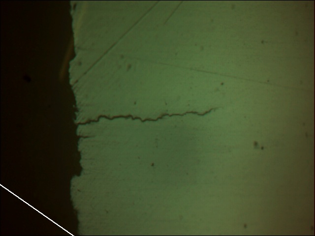

201812010-7-200.jpg 这是敲断后的与断面口垂直的裂纹,没有腐蚀,从粗细程度或走向等能看出点什么吗?或者推断出什么吗?

仅从楼主提供的图片来说,材料存在脆性,裂纹存在沿晶开裂的趋势;所以可以从这方面着手分析

这个不敢说,不知道材料和工艺

敲断的?有延伸裂纹很正常吧?能说明问题吗?敲之前没有裂纹,热处理硬度,硬化层,金相组织合格就问题了吧

淬火裂纹,属于冷却过快

热处理胡工 发表于 2018-12-12 21:19
淬火裂纹,属于冷却过快
何以见得............

裂纹刚劲有力。。。。。。
